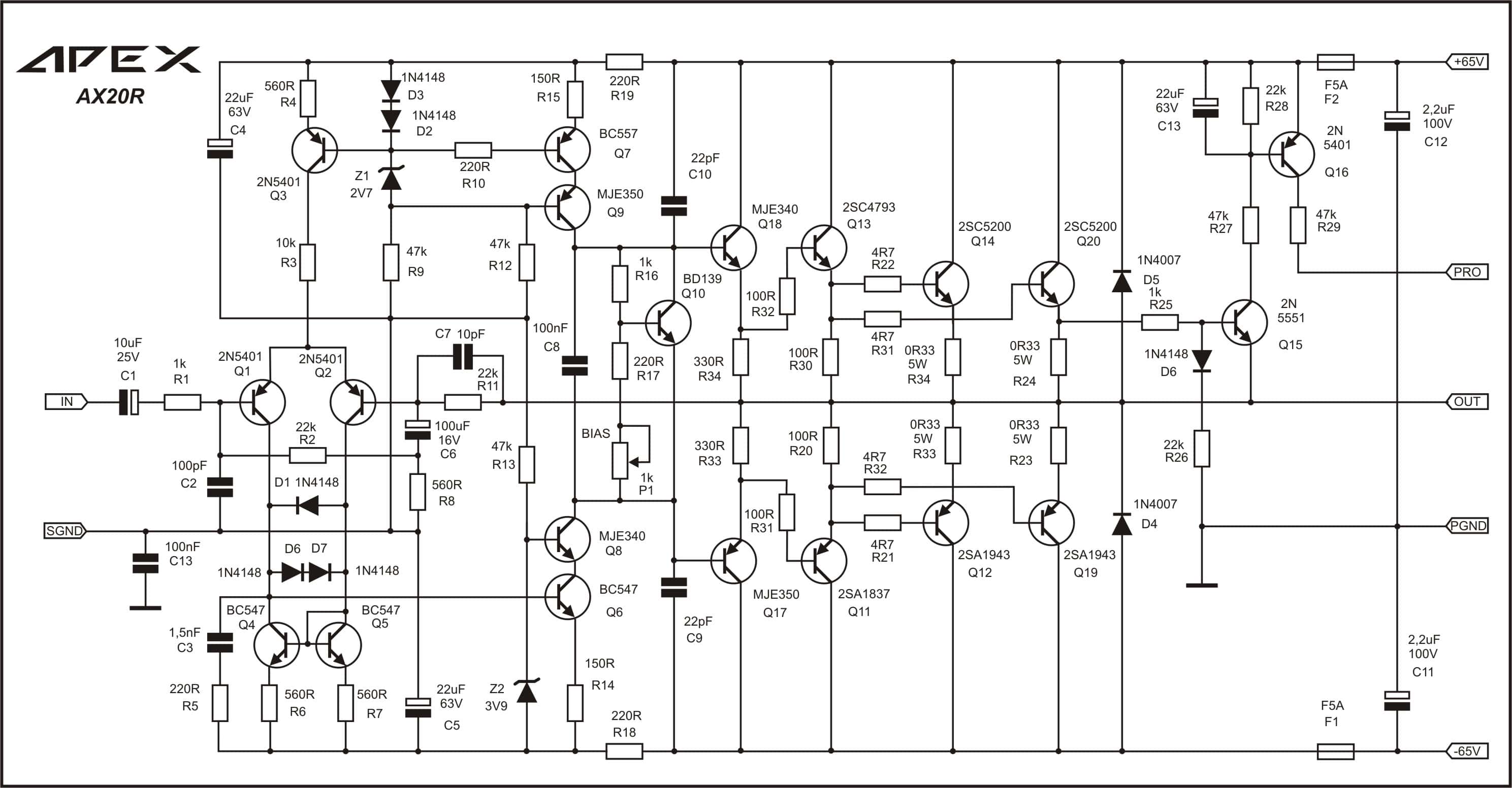

Kuja Napisano April 3, 2017 #133 Napisano April 3, 2017 2 hours ago, apexaudio said: Nije slucajno da je Yamaha dala tu opipljivost u zvuku, odavno sam to primetio i iskoristio topologiju za AX20R. Kad se odbace svi filteri i balansirani ulaz pa signal ne prolazi kroz nekoliko OP ampova, uz to se izbaci TD klasa iz izlaznog stepena ostaje samo diskretno pojacalo 'carobnog' zvuka kako su ga neki opisali. SE kaskadni VAS inace na slusnim testovima vecina ocenjuje kao najprijatniji i najprirodniji zvuk. Debelo sam se lomio da li da kupim to pojačalo u Mitros Music-u, pa da mu otfikarim ceo taj kvazi balansirani ulazni deo sa op-ampovima. Osetio sam veliki potencijal u njemu, ali nisam bio siguran da će konačni rezultat biti baš ono što sam zamišljao da bi mogao biti. Nisu mi se davale pare za nov uređaj koji bih ako ne budem zadovoljan dobijenim, teško mogao da prodam bez većeg gubitka. Uzeo sam ga na probu (dogovor sa Mitrosom je bio da ga platim u potpunosti, a onda tražim povraćaj novca pre nego što prođe 7 dana) pa nisam mogao da eksperimentišem sa njim. Mada... i dalje me veoma kopka.
apexaudio Napisano April 3, 2017 #134 Napisano April 3, 2017 59 minutes ago, Kuja said: Debelo sam se lomio da li da kupim to pojačalo u Mitros Music-u, pa da mu otfikarim ceo taj kvazi balansirani ulazni deo sa op-ampovima. Osetio sam veliki potencijal u njemu, ali nisam bio siguran da će konačni rezultat biti baš ono što sam zamišljao da bi mogao biti. Nisu mi se davale pare za nov uređaj koji bih ako ne budem zadovoljan dobijenim, teško mogao da prodam bez većeg gubitka. Uzeo sam ga na probu (dogovor sa Mitrosom je bio da ga platim u potpunosti, a onda tražim povraćaj novca pre nego što prođe 7 dana) pa nisam mogao da eksperimentišem sa njim. Mada... i dalje me veoma kopka. Ovo je forum diyaudio.rs a ne kupujaudio.rs Pravi muskarci sami prave sebi pojacalo i to diskretno nista LM nista TDA Aleks, Beli and Woland je reagovao/la na ovo 3
ZZZ Napisano April 3, 2017 #135 Napisano April 3, 2017 1 hour ago, Kuja said: Debelo sam se lomio da li da kupim to pojačalo u Mitros Music-u, pa da mu otfikarim ceo taj kvazi balansirani ulazni deo sa op-ampovima. Osetio sam veliki potencijal u njemu, ali nisam bio siguran da će konačni rezultat biti baš ono što sam zamišljao da bi mogao biti. Nisu mi se davale pare za nov uređaj koji bih ako ne budem zadovoljan dobijenim, teško mogao da prodam bez većeg gubitka. Uzeo sam ga na probu (dogovor sa Mitrosom je bio da ga platim u potpunosti, a onda tražim povraćaj novca pre nego što prođe 7 dana) pa nisam mogao da eksperimentišem sa njim. Mada... i dalje me veoma kopka. Tu je osnovno bilo to sto je to pojacalo jako velike snage. Tako da je imalo i priblizno dimenzionisan transformator. To znaci, za tu snagu, veliki transformator sa jako debelom zicom. Naravno NE toroidni. I NE indukcije primara od 1.6Tesla nego 1Tesla ili manje, na 235V-240V. Isti ili slican efekat bi dobio i sa pojacalom od 50W ali sa trafoima za svaki kanal od po 400-500W. Naravno kondenzatori u napjnju manjeg kapaciteta a ne ovo kako se sada postavlja, samo da bude sto vise uF.... Te konstrukcije tranzistorskih pojacavaca su u osnovi sve iste i to se vrti decenijama. nekada se to nazivalo Slave (Slejv - rob). Tu je samo bitna snaga i pouzdanost i nista vise.
apexaudio Napisano April 3, 2017 #136 Napisano April 3, 2017 1 hour ago, ZZZ said: Tu je osnovno bilo to sto je to pojacalo jako velike snage. Tako da je imalo i priblizno dimenzionisan transformator. To znaci, za tu snagu, veliki transformator sa jako debelom zicom. Naravno NE toroidni. I NE indukcije primara od 1.6Tesla nego 1Tesla ili manje, na 235V-240V. Isti ili slican efekat bi dobio i sa pojacalom od 50W ali sa trafoima za svaki kanal od po 400-500W. Naravno kondenzatori u napjnju manjeg kapaciteta a ne ovo kako se sada postavlja, samo da bude sto vise uF.... Te konstrukcije tranzistorskih pojacavaca su u osnovi sve iste i to se vrti decenijama. nekada se to nazivalo Slave (Slejv - rob). Tu je samo bitna snaga i pouzdanost i nista vise. Moralno vladanje ima za cilj očišćenje, življenje u skladu s moralnim propisima zaustavlja ili uspavljuje želje i strasti, koje, zaokupljajući, uznemiravajući ili kaljajući um, sprečavaju svetlost istine da se na njega izlije ili da se u njemu trajno nastani: jedino spokojan um može da učestvuje u saznanju.

apexaudio Napisano April 4, 2017 #142 Napisano April 4, 2017 19 minutes ago, ZZZ said: Iza sveg sto sam napisao stojim - zbog toga sto sam to sto je napisano isprobao i napravio. I čuo. A Egekat je upravo taj ili slican onom koji je opisao Kuja. evo molim da bude konstatvano / nema skrivenih poruka, nikoga nisam uvredio, normalan odgovor. Yamaha pojacalo nisi isprobao, a kamoli napravio, nisi cak ni semu pogledao kao ni fotografiju unutrasnjosti. Pojacalo nema klasicno vec SMPS napajanje tacnije kvazi rezonantni coper koji radi na 100kHz, primar ima 9 namotaja pletenicom. Sema pojacala je u osnovi kao AX20R i nema slicne kod drugih proizvodzaca 'robova' cak se razlikuje od drugih modela Yamahe pogotovu starijih modela. Efekat koji pominjes je u stvari 'bolji zvuk pojacala' ako si to postigao stavljanjem jakih trafoa za svaki kanal posebno zasto bezis od tog poboljsanja.

apexaudio Napisano April 4, 2017 #147 Napisano April 4, 2017 49 minutes ago, dvv said: Tu koncepciju, ulazni dif. par BC546B) sa strujnim ogledalom (BC560B) i VAS kao kaskodu (BC569B i BFT 28A) sam prvi put video i slušao davne 1979. godine, u jednom nemačkom pojačavaču snage firme Linear Audio Systems (LAS) model Mega 1. 2x100/150W u 8/4 Oma. Naponski deo sa stabilisanim elektronskim napajanjem, strujni deo preko masivnog trafoa i dva elektrolita od po 15,000 uF. Taj model je promenio ceo moj audio život po nekim ugrađenim idejama, koje do dana današnjeg ostaju validni, a izlaz (strujni na +/-50V) sa četiri para BD 249/250 C (tada novih) izlaznih tranzistora firme Texas Instruments. To je brate božanstveno radilo pod svim okolnostima. Na žalost, LAS je bio mala firma koja nije izdržala konkurenciju i dosta brzo nestala. Tadašnji standardi merenja TIM izobličenja (i kućni TIM30 i profesionalni TIM100 su bili ispod praga izmerivosti). To je bilo 6 ili više godina pre pojave raznih britanskih gurua čak toliko da Douglas Self i dan-danas pravi verzije tog pojačavača, o čemu naravno ćuti kao zaliven. Na žalost, taj primerak nije bio moj, i danas ga više nema, a ne znam šta bih dao da mogu da ga uporedim sa ovim danas. Koliko sam shvatio, takva je otprilike i ta Yamaha, pa me ne čude dobijeni rezultati. Mozes da uporedis samo napravis A20R koji koristi tu topologiju... veliki broj APEX pojacala proizvod je zelje da se pokrije svaka topologija pojacavaca vredna paznje sa verzijom u samogradnji sto je jedini nacin da se ima nov uredjaj a ne stari reparirani. Koliko god da se izmene elektroliti, ociste preklopnici nikad to nije isto kao u vreme kad je napravljeno. Najpopularnije topologije u samogradnji su ipak stare, a jednostavnost i dobar zvuk im odrzavaju popularnost, nema svako ambicije da ima A40 ili F40 na kraju pojacala sa LM3886 kao i ovo iz teme su popularnija i interesantnija od snaznih referentnih uredjaja vise klase. Ne osporavam ni izjave da su bolja samo to shvatam relativno uzimajuci u obzir cenu jednostavnost naspram dobijenog zvuka. Poneko tezi i apsolutnom a ne relativnom, a to je vec komplikovana prica. Nema saglasnosti koliko snage je potrebno koliko jaka povratna sprega treba da bude, koliko nizak THD koji harmonici su bitni, da li je veliki SR bitan da li je damping faktor bitan... svako ima neku svoju filozofiju i vuce na svoju stranu, a svi teze prirodnom i neutralnom zvuku.
Kuja Napisano April 4, 2017 #148 Napisano April 4, 2017 18 hours ago, apexaudio said: Nije slucajno da je Yamaha dala tu opipljivost u zvuku, odavno sam to primetio i iskoristio topologiju za AX20R. Kad se odbace svi filteri i balansirani ulaz pa signal ne prolazi kroz nekoliko OP ampova, uz to se izbaci TD klasa iz izlaznog stepena ostaje samo diskretno pojacalo 'carobnog' zvuka kako su ga neki opisali. SE kaskadni VAS inace na slusnim testovima vecina ocenjuje kao najprijatniji i najprirodniji zvuk. Sa priloženih slika i videa, mogu zaključiti da se radi o istom principu rada/konceptu? Za Yamahinih 2x700W treba malo više gvožđurije? Koliko je u rezultatu koji sam dobio zaslužna sama topologija, a koliki udeo u zaslugama ima i sirova snaga? 15 hours ago, apexaudio said: Ovo je forum diyaudio.rs a ne kupujaudio.rs Pravi muskarci sami prave sebi pojacalo i to diskretno nista LM nista TDA Pošto se ne radi o proizvodu za audiofile koji košta hiljade evra, već o profi pojačalu koje se novo prodaje za nekih 650 eur, nisam siguran da bih mogao da ga napravim i ovako upakujem za manje para u kućnoj radinosti!

apexaudio Napisano April 4, 2017 #150 Napisano April 4, 2017 Nije potrebna ni ta snaga ni efikasnost (EEE extra eficience engine Yamahina verzija TD klase koju koristi LabGrupen) da bi se cuo taj zvuk koji zavisi iskljucivo od topologije, a navise se topologije razlikuju u VAS stepenu i tipu povratne sprege. Yamaha pri malim snagama ima napajanje izlaznog stepena od samo +/-6V taj napon raste sa porastom signala cime je obezbedjena velika efikasnost. Dovoljna snaga za sve nivoe slusanja i varijacije impedanse kutija je oko 150W, ne zbog same snage vec strujnih rezervi i eventualnog klipovanja u proseku sve bitno desava se u prvom vatu snage. EEE nikako ne moze da doprinese boljem zvuku ako se pojacalo koristi kao hi-fi samo moze da unosi smetnje i strujne limite zato AX20R moze da zvuci samo bolje od Yamahe. Prednost samogradnje i jeste u tome sto ne mora da se kupuje uredjaj naprave se izlazni moduli napajanje je univerzalno a kutija nije obavezna dok se ne odluci koja je topologija ona prava u vasem sistemu.

Kuja Napisano April 4, 2017 #153 Napisano April 4, 2017 Izvinjavam se što zagađujem Bato temu. Možda mogu ovi postovi da se odvoje? 1 hour ago, apexaudio said: Dovoljna snaga za sve nivoe slusanja i varijacije impedanse kutija je oko 150W, ne zbog same snage vec strujnih rezervi i eventualnog klipovanja u proseku sve bitno desava se u prvom vatu snage. EEE nikako ne moze da doprinese boljem zvuku ako se pojacalo koristi kao hi-fi samo moze da unosi smetnje i strujne limite zato AX20R moze da zvuci samo bolje od Yamahe. Koju snagu ima AX20R pojačalo sa gornje šeme? Isto je kao ovo sa Youtube linka? Ili nije, pošto nema R u oznaci? 1 hour ago, apexaudio said: Prednost samogradnje i jeste u tome sto ne mora da se kupuje uredjaj naprave se izlazni moduli napajanje je univerzalno a kutija nije obavezna dok se ne odluci koja je topologija ona prava u vasem sistemu. Kako kome! Pošto nisam u prilici se bavim samogradnjom ovog nivoa, nemam ni na raspolaganju razna napajanja za probu, pa bih sve morao da nabavljam od nule. Da li AX20R može negde da se čuje kao sklopljen proizvod, ili najbolje pozajmi za kućnu probu?
