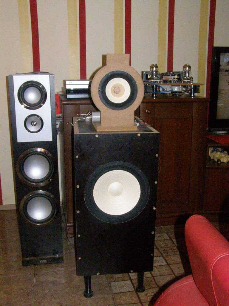

zendral Napisano Mart 2, 2013 #57 Napisano Mart 2, 2013 Inače, nije mi jasno zašto je baffle za FR toliko mali? Šta se dešava sa fr. odzivom u području 300 - 1000 Hz zbog te uske ploče? Bilo bi dobro da je to izmereno. Pozdrav svima, Evo, i ja sam kupio SCW300 i SFR175 u Pešti ( kad sam došao u Peštu gosp. Varga nije imao SFR200, mada smo prije sve dogovorili ) i napravio probne kutije prema Zenovom nacrtu. Odlični zvučnici i vrhunski zvuk, ali i meni se čini da je odziv na 300 - 600 Hz malo tanak. Hvala Zenu na savjetima.
Zvu Napisano Mart 2, 2013 #58 Napisano Mart 2, 2013 Zenov nacrt je za SFR200, a za SFR175 ide malo drugačije kao što je i skretnica drugačija. Drugi drajveri pa je normalno da SFR200 ima bolji autoritet.Nikakvih falinki nije bilo na SFR200 ni kod Davora ni kod HiFish-a, tako da je sva prilika da 175-ica ne radi posao koliko FR od 8 inča.Inače, najlakši način da vidiš šta ti se dešava u tom regionu je da ih premeriš i uveriš se sam. Tada ćeš znati da li je problem tu ili negde drugde.
BokiTokiVoki Napisano Mart 2, 2013 #59 Napisano Mart 2, 2013 ali i meni se čini da je odziv na 300 - 600 Hz malo tanak. Po fizici i matematici, dešava se nagli pad odziva FR na tom uskom baffle ispod 500 Hz (poništava se prednje i zadnje emitovanje. ne potpuno, ali prilično). P.S. Radili smo merenja Vuletovog zvučnika koji je na uskom OB-u i to se lepo vidi kako izgleda. (Dragićeva prepravka Visaton B200)
zendral Napisano Mart 2, 2013 #60 Napisano Mart 2, 2013 Zenov nacrt je za SFR200, a za SFR175 ide malo drugačije kao što je i skretnica drugačija. Drugi drajveri pa je normalno da SFR200 ima bolji autoritet. Neznam kako bi to izgledalo da mjerenjem dođemo do odziva, ali slušno je to čujno u usporedbi sa OB promjera 50cm, koju sam isto isprobao. Naravno da SFR175 nije kao SFR200 ( mislim da je Zen napravio sa SWR 200, ako grešim oprosti ), ali do poništenja emisije prednje i stražnje strane doći će u svakom slučaju i sa svakim zvučnikom. Doduše, uskoro ćemo u Peštu po Sonido za kolegu, koji je oduševljen, čuvši ovo moje, pa ću uzeti i SFR200 pa da vidimo. PS. Nekada sam svirao pa mi sad dođe često da mi nešto fali kod reprodukcije gitara ili bubnjeva - doboš bubanj mi je u ovom slučaju malo tih, tj. nema onaj atak.
Zen Mod Napisano Mart 2, 2013 #61 Napisano Mart 2, 2013 175 ima nizi SPL svejedno , tako da za njega moras napraviti siri baffle jbga , sve je pitanje kompromisa
zendral Napisano Mart 2, 2013 #62 Napisano Mart 2, 2013 Niži SPL od SFR, ali ne od SWR. Stavio sam na bas zavojnicu od cca 5 mH, da on svira malo više i mislim da je to bilo otprilike isto kao kad sam sa 8,2 mH na basu imao na FR OB od 50 cm. Ja mislim da je FR tiši samo od oko 300 do 600 Hz, a > 600 Hz je druga priča. Moj mali OB je 24 cm u promjeru, a kod te širine se akustički kratki spoj dešava već kod 700 Hz na niže. Ne želim pametovati ( i mučiti Wolandovu temu ), ali to sigurna poništava veliki dio odziva niže od 700 Hz, a bas od cca 175 Hz ima pad na više. PS. To nimalo ne umanjuje moje oduševljenje Sonidom. Još ću probati Ištvanov plan sa kompresijskom kutijom za FR i onda napraviti ono s čime će babuška najbolje pasati. Evo jedna slika iz vremena razvoja.
Zen Mod Napisano Mart 2, 2013 #63 Napisano Mart 2, 2013 pazi - ja sam HiFish-u rekao da mali driver mora biti sto vise prituljen velikoj kutiji , a da ono ispred njega ( reflektivna povrsina ) mora biti oblozena necim dovoljno flafavim da pije refleksije no - njemu se svidelo Omovanje , pa ga je i izomovao , samim tim smanjio efektivni baffle poprilicno sa druge strane - da ih ja pravim sebi - ne bi se moglo reci da je FR montiran na baffle , nego bi se reklo baffleless .
zendral Napisano Mart 2, 2013 #64 Napisano Mart 2, 2013 ne bi se moglo reci da je FR montiran na baffle , nego bi se reklo baffleless . Pa to je točno jer ploče zapravo i nema pa nema ni refleksije, ali se poništava emisija prednje i zadnje strane. Moja je namjera napraviti veći baffle i smanjti refleksiju tapeciranjem. Vidjet ću šta će biti bolje .
