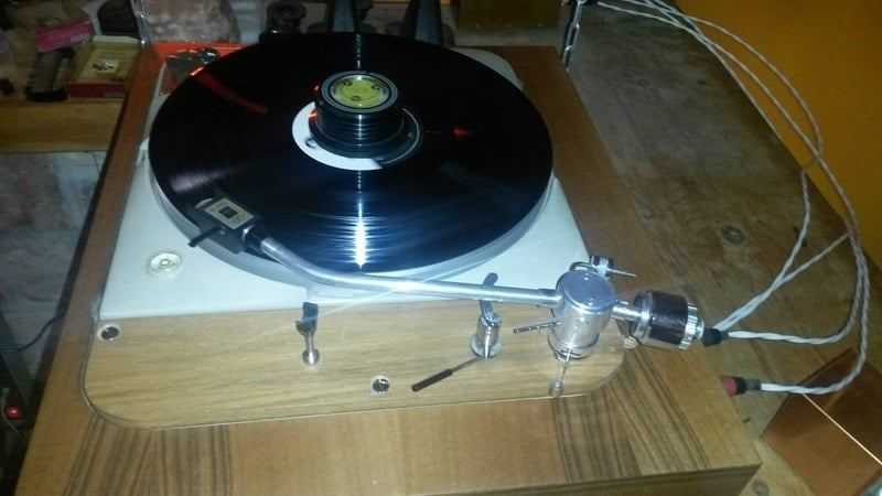

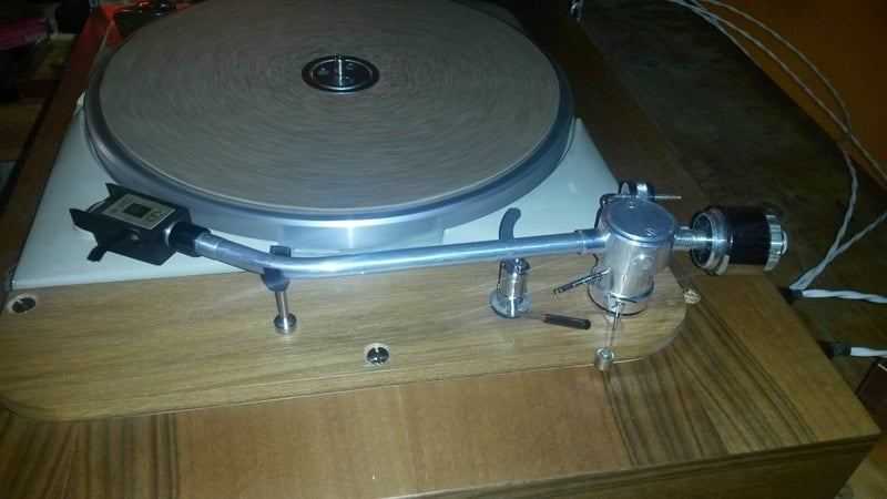

Pa dobro onda.
Evo i mog gramofona.
http://www.vinylengine.com/library/vpi-industries/hw-19.shtml
VPI HW-19. MK III je iteracija.
Svojevremeno sam ovde pisao o neusaglasenosti, nekompatibilnosti Heed Orbit 2 PSU za njega.
Njegov originalno externi PSU (SDS) se retko nalazi kao s/h, a zbog toga je i po meni precenjen, tj. skup.
http://vpiindustries.com/sds.html
Ima i ova starija varijanta VPI PLC.
http://vpiindustries.com/forum/viewtopic.php?f=12&t=6731
Na zalost, ne mogu da "okacim" VPI HW-19 manual ( 1.91 MB ), ali ga ima na sajtu Vinylengine-a.
Evo nesto i sa Big Diy-a foruma o PLC-u.
http://www.diyaudio.com/forums/analogue-source/235000-vpi-power-line-conditioner-plc-schematic-needs-new-ei-transformer.html
Da li se nesto moze napraviti u diy izvedbi ovako ?
