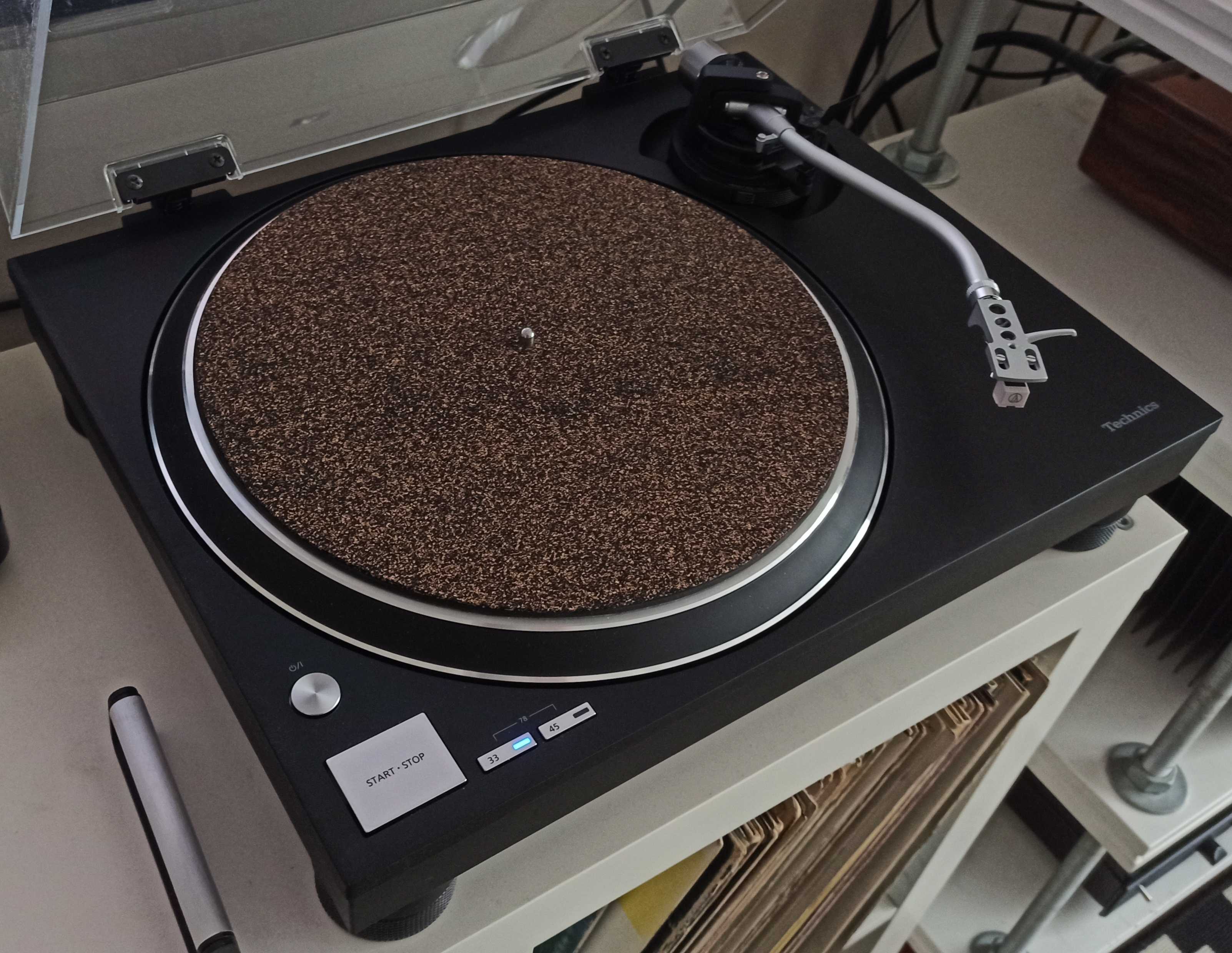

chakija Napisano Novembar 28, 2021 #3265 Napisano Novembar 28, 2021 Pitanje za vlasnike technics-a...koliko ima smisla ove baljezgarije? Meni više ima smisla uložiti u KAB fluid damper...
krca44 Napisano Novembar 28, 2021 #3266 Napisano Novembar 28, 2021 Fluid damper je odlicno resenje ako hoces MC zvucnicu.
chakija Napisano Decembar 23, 2021 #3267 Napisano Decembar 23, 2021 Za sada, soulines mat je doneo čujni boljitak... ali samo kad je stavljen preko fabričkog gumenog mat-a.
Sinke Napisano Decembar 23, 2021 #3268 Napisano Decembar 23, 2021 9 minutes ago, chakija said: Za sada, soulines mat je doneo čujni boljitak... ali samo kad je stavljen preko fabričkog gumenog mat-a. А samo pampurski mat, šta nje valjalo?
chakija Napisano Decembar 23, 2021 #3269 Napisano Decembar 23, 2021 Bass ima manju punoću, ima više "harŠa" i finese u staging-u su drugačije prezentovane...bar u kombinaciji sa FANTASTIČNOM AT3600
