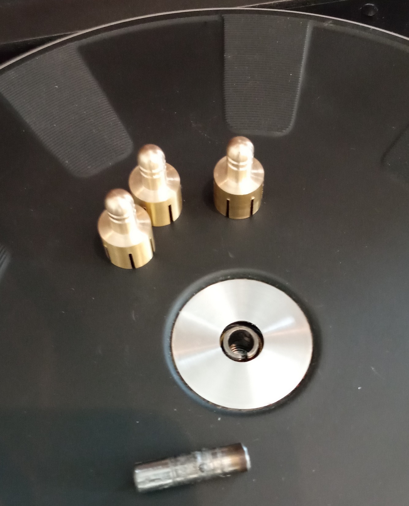

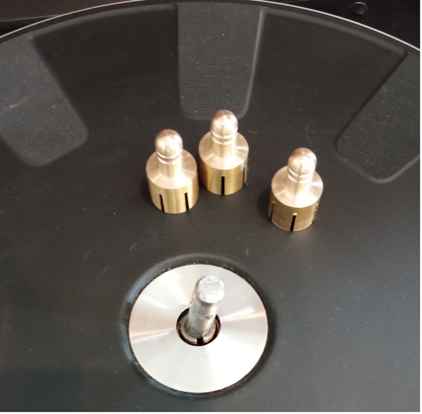

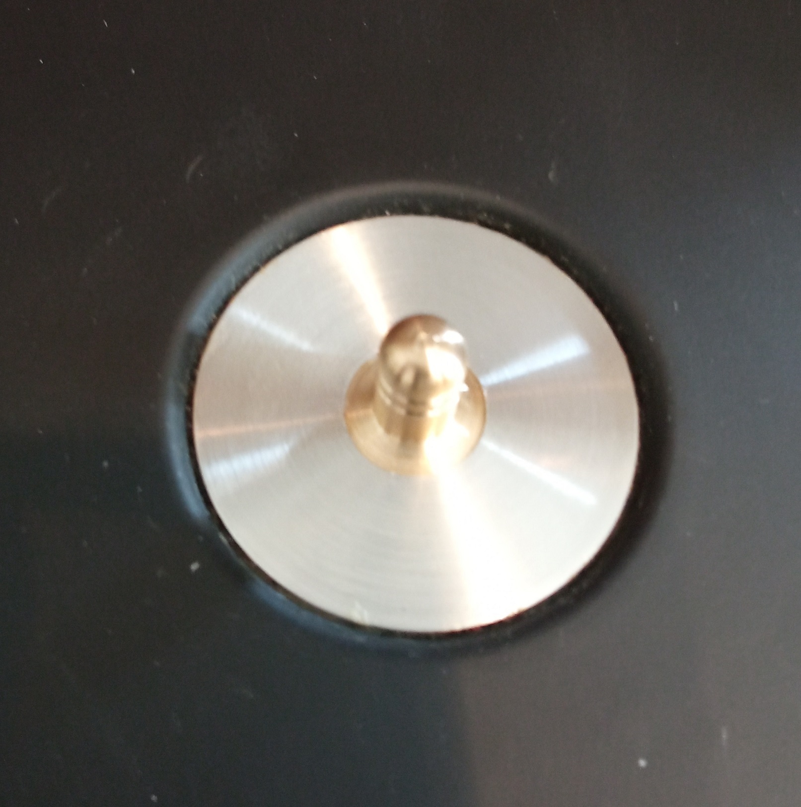

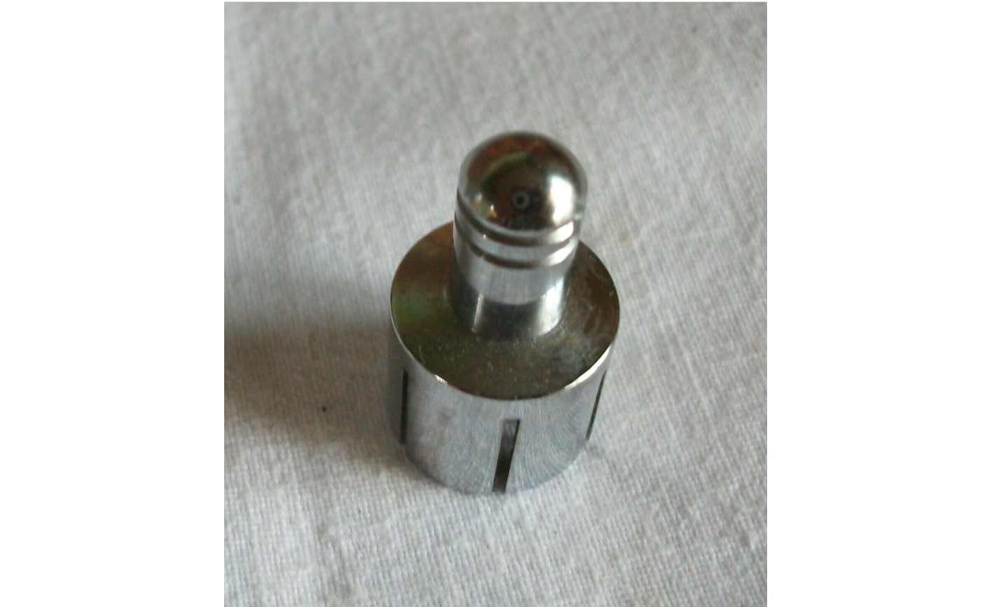

vladd Napisano Maj 25, 2021 #3236 Napisano Maj 25, 2021 Ono kada majstorcina resi problem na privid, komadom burgije sedmice Pa moras da radis pinove po slici sa interneta Kljesta i mirna ruka, milosti nije bilo Onako rudimentarno nabijeno. Jos krece zezanje "nabio ga mladji " verovatno... malo je matorih dijabola I kako to finito treba da izgleda, neniklovano i nece se desiti... BTW, nosic je 7,16mm, razvijena je dilema, posto je oridji negde na 7,10 a ozbiljniji idu do 7,2mm(0,288") a debata ide i na 0,283"(7,18mm)...ima opcija i manjih, do ispod 7, zanemariti, 7,16 mera mi je nekako u zoni bas mi se svidja da ne burgija ploce. krca44, крокодил, Spachek and 1 član je reagovao/la na ovo 1 3
Srecko Napisano Maj 25, 2021 #3237 Napisano Maj 25, 2021 Aha, kopirate Mober-a[emoji16].Šala naravno.Baš lepo izgleda. vladd je reagovao/la na ovo 1
vladd Napisano Maj 25, 2021 #3238 Napisano Maj 25, 2021 Ha ha, uuu daleko je to od te egzotike, ovo su Dualove igracke https://www.ebay.com/itm/123819216529 Nego lupetaju cene, za boga ne pitaju A i dimenzija pina mi nije u gustu. Nisam se jos organizovao sa preciznim struganjem velikih precnika...pa ce ta neka ezoterija da saceka. Srecko je reagovao/la na ovo 1

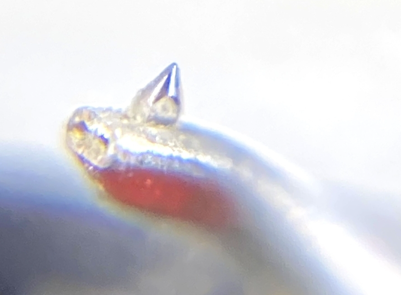

zerowaf Napisano Maj 28, 2021 #3242 Napisano Maj 28, 2021 Gledam jednu SPU GT-E u Japanu kojoj ubrzo istice aukcija. Kako vam izgleda ovaj vrh na slici?
Sinke Napisano Maj 28, 2021 #3243 Napisano Maj 28, 2021 16 minutes ago, zerowaf said: Gledam jednu SPU GT-E u Japanu kojoj ubrzo istice aukcija. Kako vam izgleda ovaj vrh na slici? Špicast i to veoma.
zerowaf Napisano Maj 28, 2021 #3244 Napisano Maj 28, 2021 pre 5 minuta, Sinke reče Špicast i to veoma. Zdravo Sinke! Znaci vrh na fotki izgleda dovoljno dobro za upotrebu? Ili je komentar bio sala? U tom slucaju ................
aaa zmaju! Napisano Maj 28, 2021 #3245 Napisano Maj 28, 2021 Prema nekim tvrdnjama, npr. http://www.pspatialaudio.com/stylus_wear.htm, o istrošenosti vrha na osnovu takve fotografije može malo da se kaže, zapravo ništa. Može se suditi o čistoći igle. A za procenu stanja potrebne su slike iz drugih uglova. Sad da li je to preterivanje? Verovatno nije, posebno kada plaćaš nešto par hiljada € https://babel.hathitrust.org/cgi/pt?id=mdp.39015017575856&view=1up&seq=2 zerowaf je reagovao/la na ovo 1
Sinke Napisano Maj 28, 2021 #3246 Napisano Maj 28, 2021 19 minutes ago, zerowaf said: Zdravo Sinke! Znaci vrh na fotki izgleda dovoljno dobro za upotrebu? Ili je komentar bio sala? U tom slucaju ................ Po meni idealan za dalju upotrebu, osim ako fotka nije od neke druge glave! zerowaf je reagovao/la na ovo 1
zerowaf Napisano Maj 28, 2021 #3247 Napisano Maj 28, 2021 pre 18 minuta, Sinke reče Po meni idealan za dalju upotrebu, osim ako fotka nije od neke druge glave! E hvala ti! Da, uvijek je moguce da je fotka s neke druge glave. Idem zagristi, pa cemo vidjeti kakav je okus. pre 24 minuta, aaa zmaju! reče Prema nekim.... Hvala i tebi! Da, znam da je kupovina rabljene glave kupovina macka u vreci...ali ne rade vise te glave sa ugradjenim SUT-om, ai da rade, vjerojatno bi kostale vise nego sto bi me izasla ova sa sve popravkom kod Ana Mighty sound-a. A ja pust kakav jesam zapeo za tim starim pizdarijama od zvucnika, gramofona i zvucnica. Sto god bude, pohvalit cu se ili pozalit javno.
