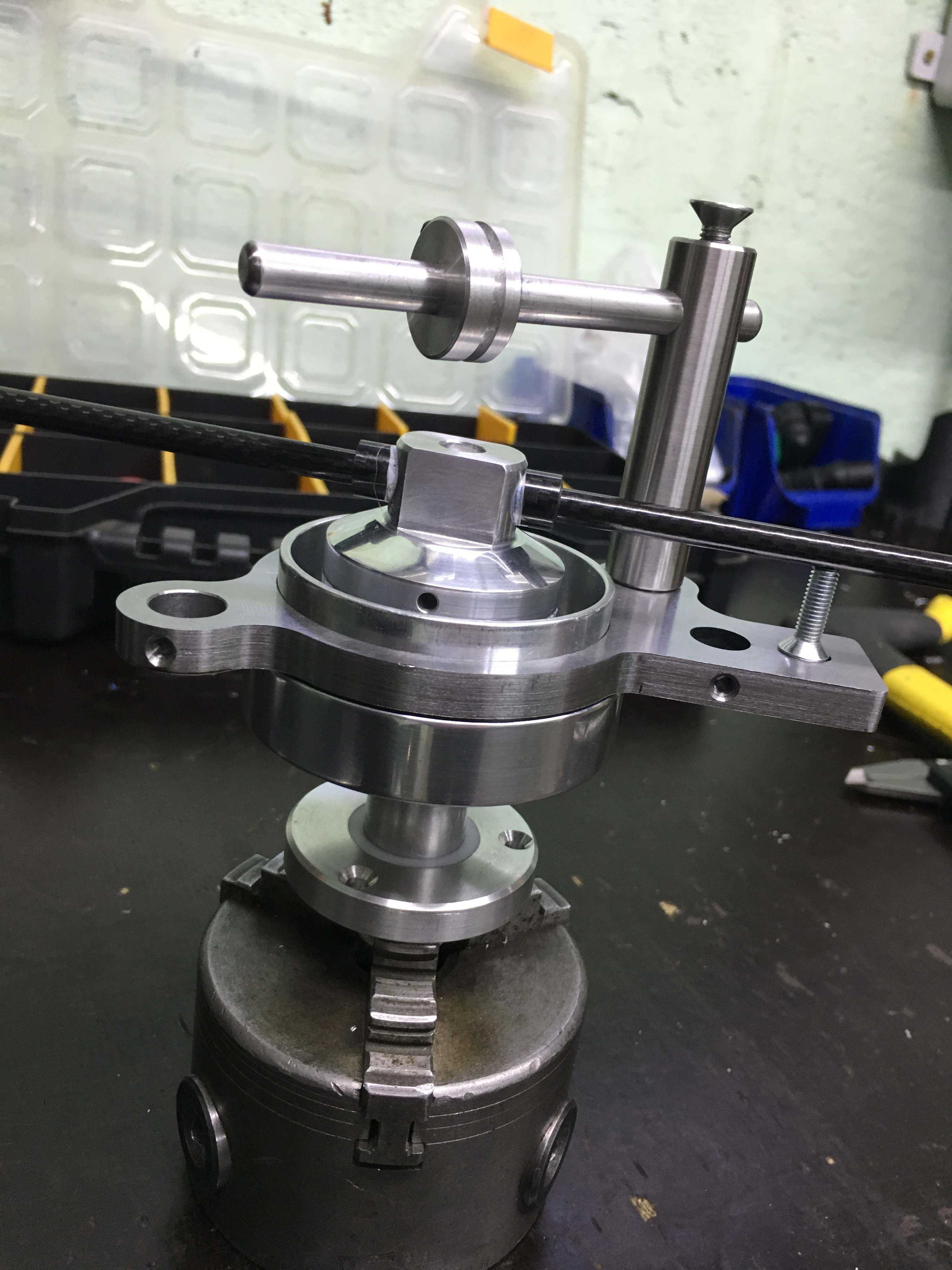

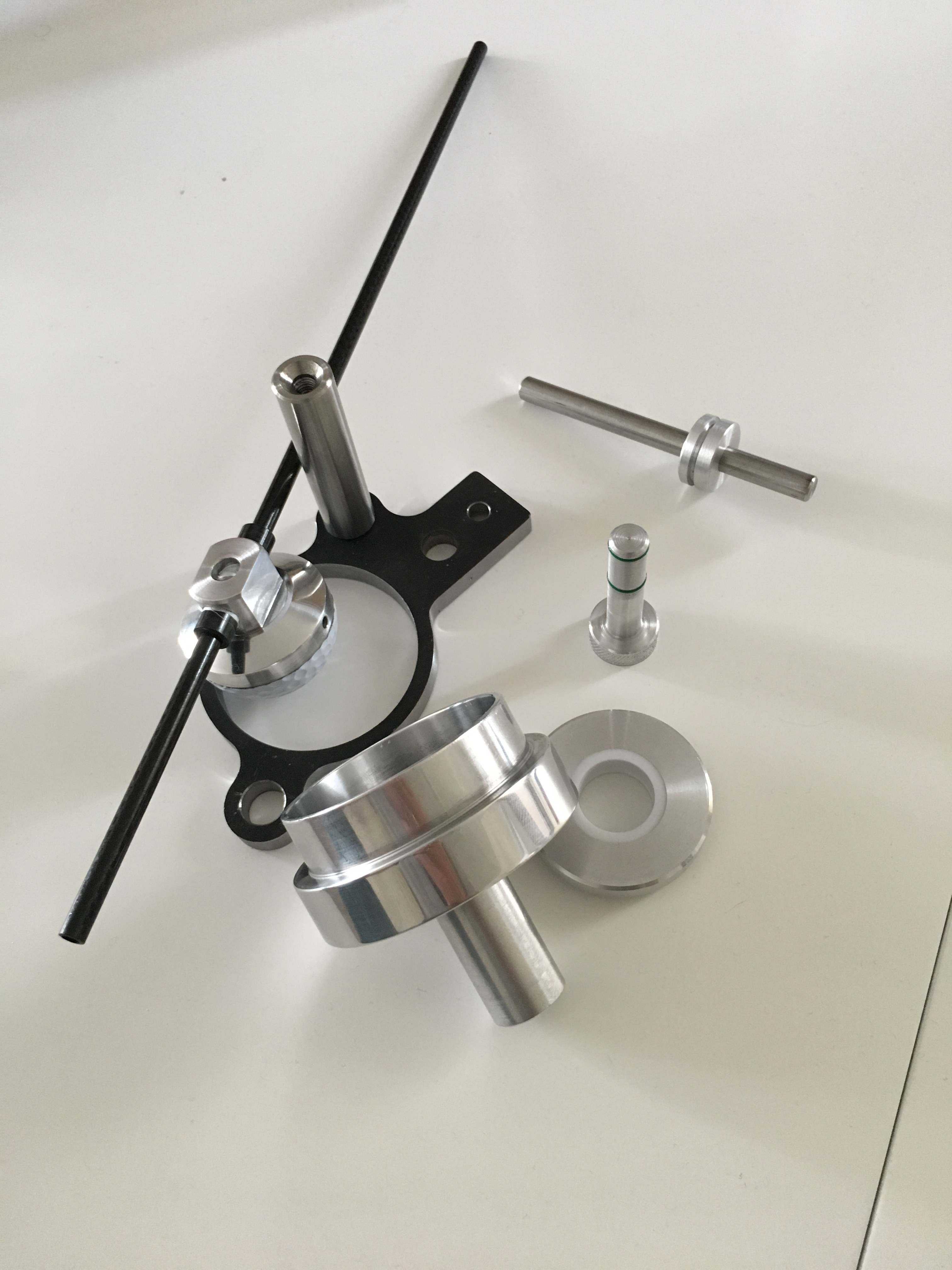

gluv_i_udaren Napisano Maj 14, 2020 #2688 Napisano Maj 14, 2020 Još dan - dva struga i glođe zika, Leonardo, revox and 2 ostalih je reagovao/la na ovo 2 3

gluv_i_udaren Napisano Maj 14, 2020 #2691 Napisano Maj 14, 2020 O jea bejbe Odelj’o sam da more i na Regu i na Thorensa pnp. Jedino što na Thoru mora da se skine lift da bi stala cela budža vladd je reagovao/la na ovo 1

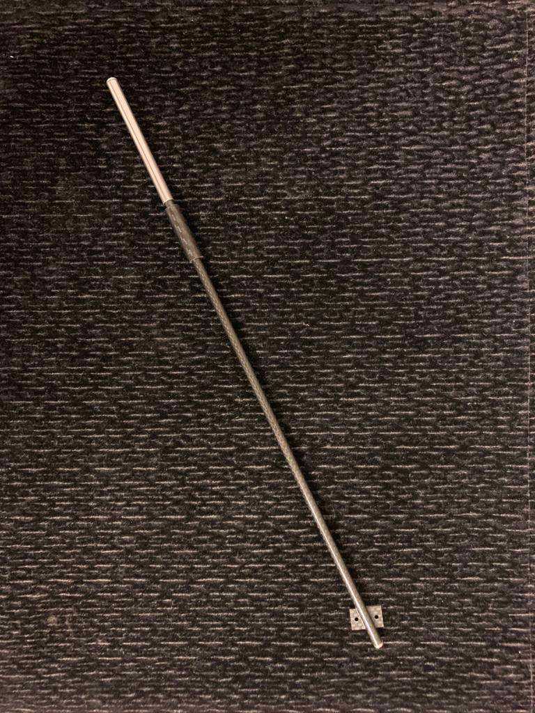

gluv_i_udaren Napisano Maj 18, 2020 #2696 Napisano Maj 18, 2020 Kažu: "Rezonantna frekvencija sklopa ručka/kertridž treba da bude od 7 do 12Hz." Sad, da li postoji neko pravilo koliko je najbolje da bude, da li bliže donjoj, gornjoj ili srednjoj vrednosti?

gluv_i_udaren Napisano Maj 18, 2020 #2700 Napisano Maj 18, 2020 Ipak mi je jasnije Daleko sam od niže granice, trenutno sam (sa mukom) dogurao do 10.5Hz, ali nije neizvodljivo da namincam 9. Mali problem sa prelakom ručkom, a za potpuno rešenje moram da ubacim bakarnu cev D=4mm, d=3mm u sred ručke. Još samo da je dobavim i srolam na tačnu meru. Da može duđe

gluv_i_udaren Napisano Maj 19, 2020 #2704 Napisano Maj 19, 2020 Sad mi se razdanilo, hvala drugari. Sledeca bitna stvar: uzemljenje ručke. Ručka koju trenutno karabudžim je od karbonske cevke koja ima prevelik specifični otpor da bih je direktno uzemljio (oko 15 oma od tačke uzemljenja do headshella) a i gorepomenuti problem sa masom ručke postoji, ideja je da u sredinu ručke ubacim cevku od metala. Zalepim, dampiram i slično da ne zvoni. Sad, ako ću stavljati aluminijumsku, mogu staviti samo u “prednji” deo, tj od tačke uzemljenja do kertridža, a ako ću stavljati bakarnu onda moram kroz celu ručku. Da bih dobio efektivnu masu koja mi odgovara, dabome. Ostaje mi 3mm da provučem ožičenje i možda nečim dampiram mehanički. Pitanje: Al ili Cu?
vladd Napisano Maj 19, 2020 #2705 Napisano Maj 19, 2020 Obicno se stavi folija, sada ima samolepljivih. Ako je uzemljenje to je jedno, ako je sild to je drugo, ne treba se previse truditi posto je puno truda a efekat sildovanja nikakav.
gluv_i_udaren Napisano Maj 19, 2020 #2706 Napisano Maj 19, 2020 Folija mi je nezgodna jer ima premalu masu i nezgodno je zalepiti iznutra. cevka sa pola milimetra zida mi radi posao, i uzemljenje bi sigurno bilo bolje nego da uvrnem u karbon direkt.
