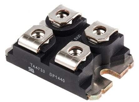

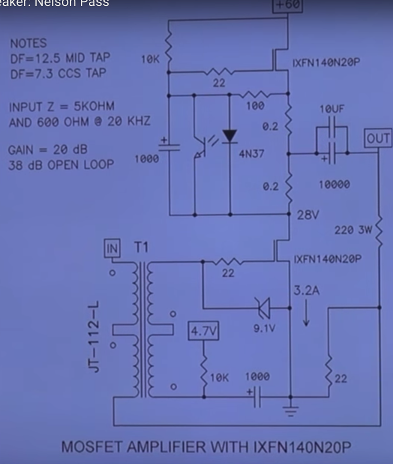

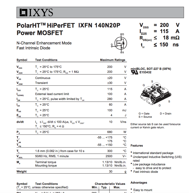

Mikorist Napisano Oktobar 9, 2018 #229 Napisano Oktobar 9, 2018 https://www.arrow.com/en/products/ixfn140n20p/ixys Polar Hiper FET Mosfet. Kupujte dok je džabe 8 hours ago, Zen Mod said: po prakticno istoj semi ali sa dovitljivim trikovima je dao kako da napravis sa modernim i nabavljivim IXYS mosfetima ...... mozes da odradis i scale down i na kraju dobijes amp za tepsiju ribe uopste nije poenta u SIT-u kao jedinom resenju , nego je SIT odredjena referenca rezultata , razumevanje zasto je referenca i sta se moze nauciti iz toga Ovo bre ima 680W Koliki CASE treba za dva tranzistora od kilovat? 6U, 7U ?

Mikorist Napisano Oktobar 9, 2018 #233 Napisano Oktobar 9, 2018 @Zen Mod Sledeća iteracija Babelfiša sa IXFN. Zvaćemo ga jednostavno ŠPORET Aleks and Srecko je reagovao/la na ovo 1 1
Mikorist Napisano Oktobar 9, 2018 #234 Napisano Oktobar 9, 2018 3 minutes ago, NIXIE said: To bre volim, na šraf samo, kakvo crno lemljenje, lemovi kvare zvuk, kalaj je loš provodnik. Žice, kleme, krimpovanje to je prava stvar. Ludooo burazeru , luuudooo... 680W trandža x4 .... 2720W dual mono. skrstic je reagovao/la na ovo 1

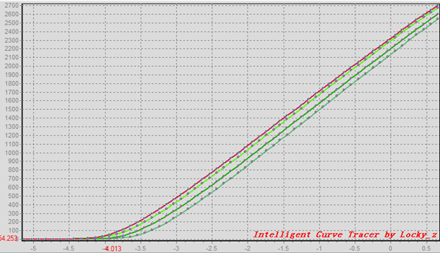

zeljkor Napisano Oktobar 9, 2018 #239 Napisano Oktobar 9, 2018 Ja merio THF51S. Slika za cetiri komada. Zeznulo me napajanje pa sam jedan upokojio Mikorist and Aleks je reagovao/la na ovo 2
zeljkor Napisano Oktobar 9, 2018 #240 Napisano Oktobar 9, 2018 Od gore ka dole 0 do -4V sa 0.5V razmakom. Mikorist and vladd je reagovao/la na ovo 2
