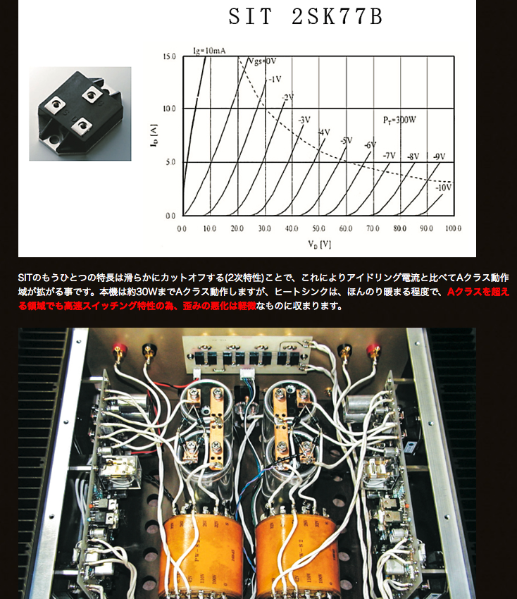

Mikorist Napisano Oktobar 6, 2018 Share #184 Napisano Oktobar 6, 2018 čuje se razlika i preko youtube...btw ovde su kondovi od mašine za veš, a SITovi za lift - one kocke sa izvodima trofaznim vladd je reagovao/la na ovo 1 Link to comment Podeli na ovim sajtovima More sharing options...
chakija Napisano Oktobar 6, 2018 Share #185 Napisano Oktobar 6, 2018 Bem ti šta je žičurina - pravi wire harness Miko, kad će već jednom biti gotov taj SIT-bas me zanimaju tvoji utisci? Link to comment Podeli na ovim sajtovima More sharing options...
Mikorist Napisano Oktobar 6, 2018 Share #186 Napisano Oktobar 6, 2018 Uskoro Koju ovo snagu ima kad piše 65v na izlazu trafoa Link to comment Podeli na ovim sajtovima More sharing options...

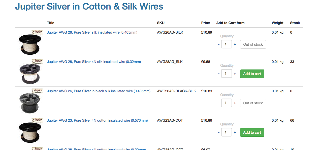

Mikorist Napisano Oktobar 6, 2018 Share #187 Napisano Oktobar 6, 2018 46 minutes ago, chakija said: Bem ti šta je žičurina - pravi wire harness Žičurine Jupiter silver cotton shelf wire https://www.hificollective.co.uk/wire/jupiter-silver-wire-cotton-and-silk.html sad znamo i koje ožičenje ide u SIT Link to comment Podeli na ovim sajtovima More sharing options...
Vix Napisano Oktobar 6, 2018 Share #188 Napisano Oktobar 6, 2018 A i kondovi ogoljeni, negde procitah da tako bolje zvuce A ne videh ni osigurac Link to comment Podeli na ovim sajtovima More sharing options...
Mikorist Napisano Oktobar 6, 2018 Share #189 Napisano Oktobar 6, 2018 Ali 16 funti metar žice AWG 23 pure SILVER 4N cotton Link to comment Podeli na ovim sajtovima More sharing options...
Vix Napisano Oktobar 6, 2018 Share #190 Napisano Oktobar 6, 2018 11 minutes ago, Mikorist said: Ali 16 funti metar žice AWG 23 pure SILVER 4N cotton To je zbog izolacije Link to comment Podeli na ovim sajtovima More sharing options...
Mikorist Napisano Oktobar 6, 2018 Share #191 Napisano Oktobar 6, 2018 1 minute ago, Vix said: To je zbog izolacije Odnosno izolacije bez Link to comment Podeli na ovim sajtovima More sharing options...
Mikorist Napisano Oktobar 6, 2018 Share #192 Napisano Oktobar 6, 2018 Verovatno su u termobužirima oko tranzistora... Link to comment Podeli na ovim sajtovima More sharing options...
Mikorist Napisano Oktobar 6, 2018 Share #193 Napisano Oktobar 6, 2018 Našao sam TAČNO koji je SIT u njemu. 2SK77B Link to comment Podeli na ovim sajtovima More sharing options...

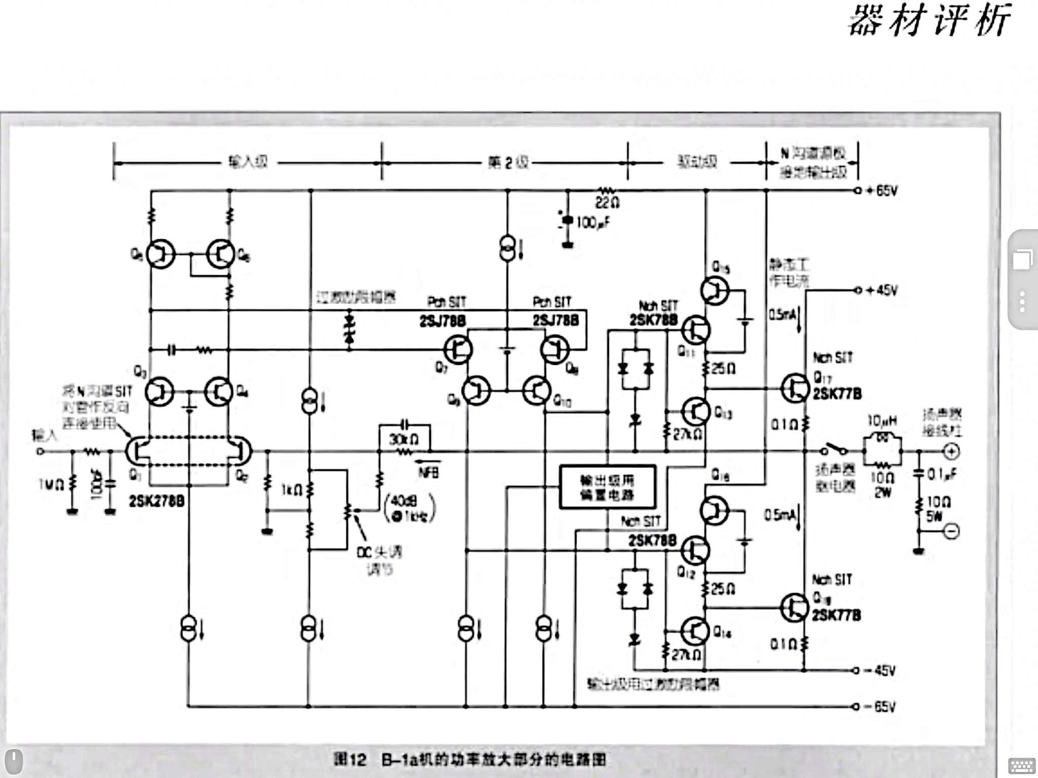

Mikorist Napisano Oktobar 6, 2018 Share #195 Napisano Oktobar 6, 2018 32 minutes ago, Zen Mod said: pa to je poznato Da. I da niko nema te Tokine. Prave ih po narudžbini dve firme u Japanu. 1. FAL (ovo gore) 2. Digital Do-Main A evo šeme ovog SIT 7000 . Unutra je isto što i u Digital Do-Main pojačalu . 7000 is Poor man's B-1a Link to comment Podeli na ovim sajtovima More sharing options...
Zen Mod Napisano Oktobar 6, 2018 Share #196 Napisano Oktobar 6, 2018 Tokin fabrika koja je proizvodila 2SK77B je ostecena u zemljotresu , info je da se nece obnavljati ima dovoljno info na Big Diya , Nele ima neku kolicinu ....... kobajagi je komad bio 500$ na Jap. trzistu , mada mi je malo preterana cifra Link to comment Podeli na ovim sajtovima More sharing options...
Mikorist Napisano Oktobar 6, 2018 Share #197 Napisano Oktobar 6, 2018 Tako da .... THF-51S je jedina zamena. Dok ih ima u magacinu Link to comment Podeli na ovim sajtovima More sharing options...
Zen Mod Napisano Oktobar 6, 2018 Share #198 Napisano Oktobar 6, 2018 ne fali nista ni 2SK182ES .... ako ne valja za Sissy (Ugs!) , valja za ovo ..... iteracija ampa koji je Nele skontao sa 2SK77B malo preradih , da gore ne mora ici oni puck mosfet ...... moze i 2-3 IRFP240 u paralelu Mikorist je reagovao/la na ovo 1 Link to comment Podeli na ovim sajtovima More sharing options...
