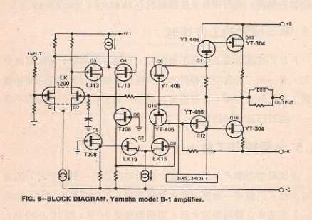

http://www.ne.jp/asahi/evo/amp/TreasureSIT/report.htm
:smesna: ali mlogo mi se svidža ova strana sa sve shemama i ovom minikom :oke:
THD = 1kHz:0.0005% , 10kHz:0.0015% , 100Hz:0.0003% :hihihihi:

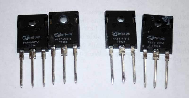

ne.
to je "klasican" Semisouth die - SIC Jfet , ali sa novonarucenim karakteristikama - U/I karakteristike su vise triodne nego pentodne ....... a to je zajednicko ( i ono sto je bitno ) sa SONY/Yamaha VFets iz starih vremena
momci iz SS su to inace radili i pre - za vojsku (radarska tehnologija ) i to visetruko snazniji Jfet , nije mi poznato u kom kucistu , ali je sigurno bila neka cigla
imas dovoljno info na FW site / articles
ma briga me, da li je novokompovani SIC jfet ili klasican verikalni jfet iz naftalina  ako  ima THD na 100Hz:0.0003%  :pajapatak:
