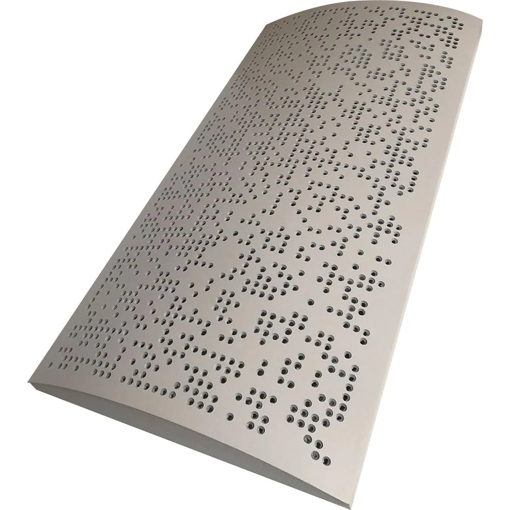

shonne Napisano Avgust 13, 2023 Autor #1349 Napisano Avgust 13, 2023 Sklopocije u vidu Bad panela...nadam se da zena bude miroljubiva 😛 RPG BAD Panel - Acoustic Products WWW.RPGEUROPE.COM BAD Panel Products Products Da bi se kod nas napravilo, sa ramom je nekih 30-40 eur, potrebno vise komada. Da sam to radim, potrebno je nekoliko hiljada rupa sam izbusiti, dok bi se ovo radilo sve na cnc. Ne bih se zezao da stavljam na zidovima neke hrapave povrsine u vidu ono za jaja 😁 Soba u sustini i nije toliko velika, 3.5x4, bez neki min 8 komada bad panela nece da prodje. Uglovi bi mogli da se odrade sa azmafonom, bass trapevi, po mogucstvu da budu pokretni. Ta ideja da su fiksirani mi se nesto i ne svidja. Znam da je najbolje merenja raditi napolju, najbolja gluva soba. Ali onda tada treba da se spava u tim uslovima, i sve sto ide uz to, mala i velika nuzda 🤗

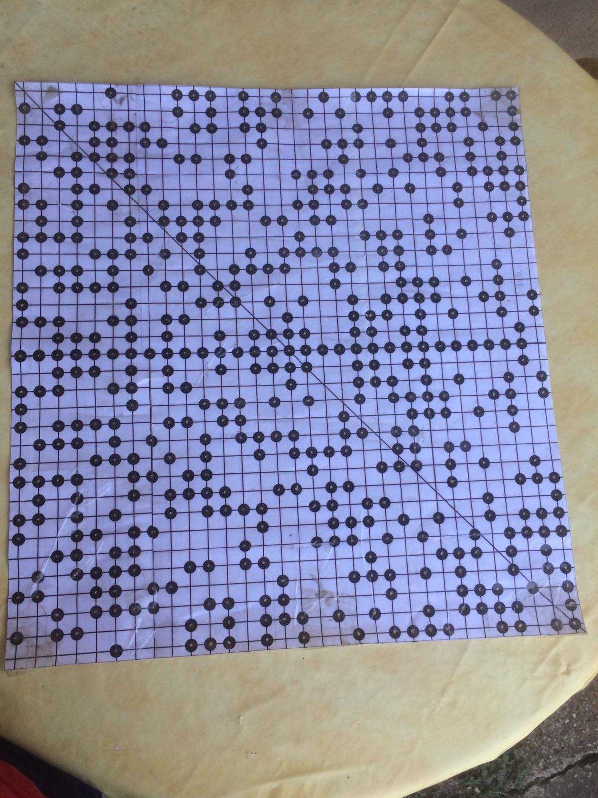

ManicP Napisano Avgust 13, 2023 #1350 Napisano Avgust 13, 2023 17 minutes ago, shonne said: Da sam to radim, potrebno je nekoliko hiljada rupa sam izbusiti, dok bi se ovo radilo sve na cnc. Naređaš ploče za panele u sendvič, na prvoj obeležiš rupe i cepaj. Broj ploča u sendviču je jednak broju difuzora na kraju. Ima posla al jeftinije neg CNC. LightMatic, Leonardo and shonne je reagovao/la na ovo 3
NIXIE Napisano Avgust 13, 2023 #1351 Napisano Avgust 13, 2023 pre 1 sat, shonne reče Soba u sustini i nije toliko velika, 3.5x4, bez neki min 8 komada bad panela nece da prodje. Umrtvićeš previše, neće moći da sluša.

shonne Napisano Avgust 15, 2023 Autor #1356 Napisano Avgust 15, 2023 Potrebno je da ti bad paneli budu 8-10cm udaljeni od zida, inace nema efekta 🤗😁
NIXIE Napisano Avgust 15, 2023 #1357 Napisano Avgust 15, 2023 Moj drug je to pravio, jedan par povećih panela, i zadovoljan je efektima koliko znam. Bušio je peške silne te rupice, ali je jako lepo to sve ispalo. Jedino što je njegova soba povelika i visoka baš.
NIXIE Napisano Avgust 15, 2023 #1358 Napisano Avgust 15, 2023 Nemam slike tih panela, ali otprilike ovako izgledaju.
Zen Mod Napisano Avgust 15, 2023 #1359 Napisano Avgust 15, 2023 Pedja cini mi se ima matricu u elektronskom obliku
shonne Napisano Avgust 15, 2023 Autor #1360 Napisano Avgust 15, 2023 Treba da dobijem ovih dana sablon u pdf...ako ne bude, javim se Pedji. 🤗
Koja Napisano Avgust 15, 2023 #1361 Napisano Avgust 15, 2023 Ti paneli sa rupicama su ok za upijanje srednjih i srednjih viših tonova. Ali taj opseg možete da upijete bukvalno bilo čime. Za bass nemaju efekta. Suviše je to mnogo truda a može da se zameni bilo čim drugim
shonne Napisano Avgust 15, 2023 Autor #1362 Napisano Avgust 15, 2023 Verovatno nisi probao, nisi cuo nigde pa ovo tvrdis 😁 Bass trap u uglovima.
