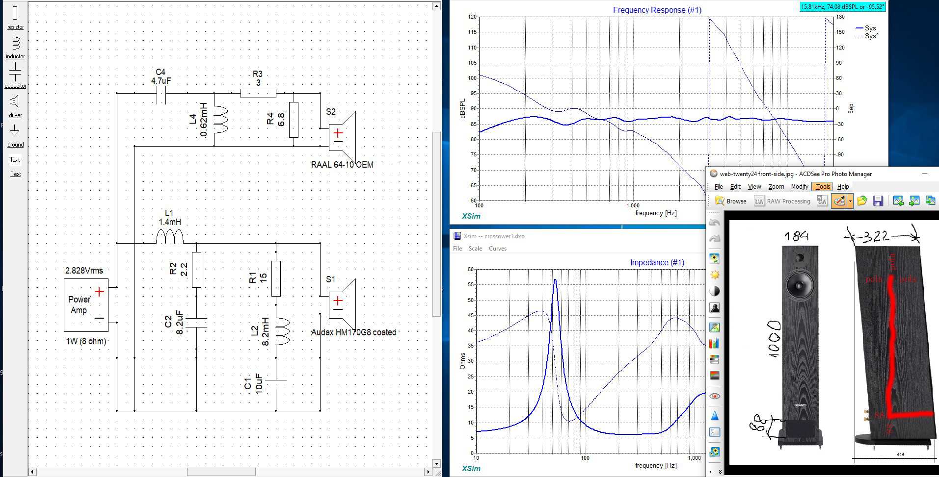

savan Napisano Avgust 16, 2021 #798 Napisano Avgust 16, 2021 (izmenjeno) Ako nekom treba projekat i resi da pravi, kutije su ravne nisu zakrivljene, od 19mm mdf, imate tu sve sto vam treba na slici. Transmisija je u pitanju. Izmenjeno Avgust 16, 2021 od savan

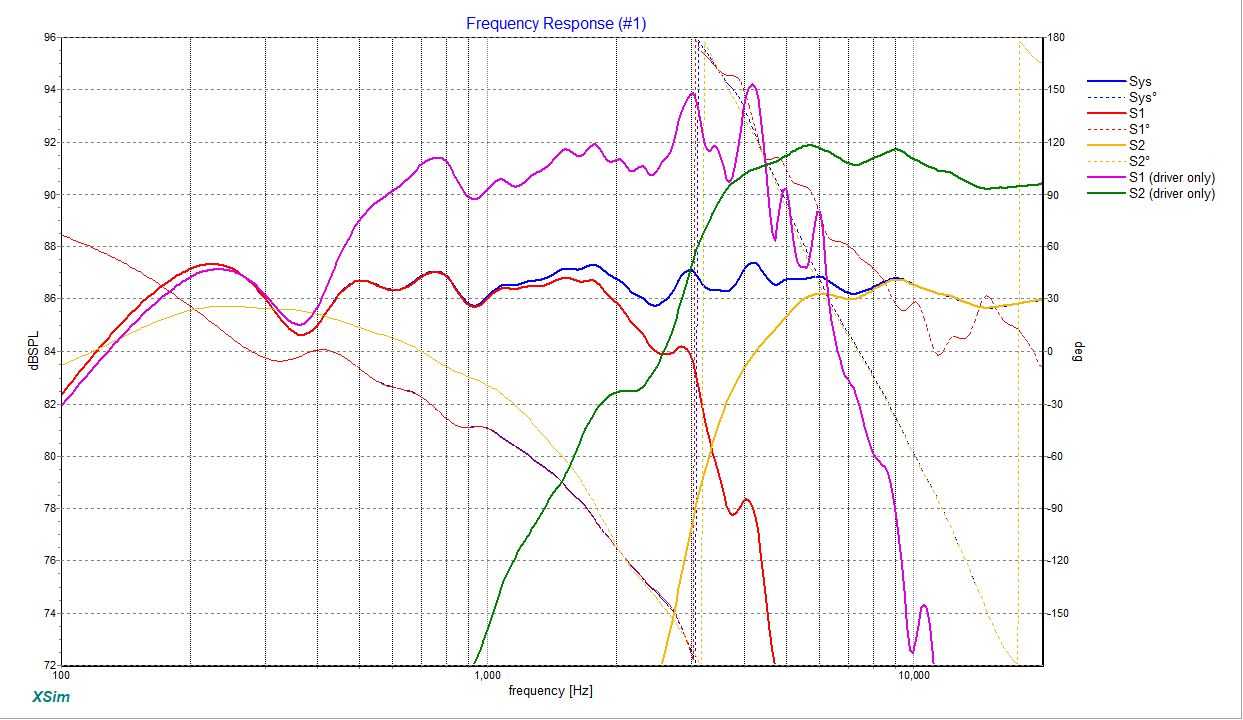

savan Napisano Avgust 16, 2021 #800 Napisano Avgust 16, 2021 (izmenjeno) Ma nema veze, video ja da se kace slike reko ajde i ja da okacim nesto . Onaj ko poznaje marku 1 i marku 2 znace o cemu se radi. Samo je bitno da se premaze membrana u dva puta sa "mod podge" jer ne znam dali je merenje drugacije bez premazivanja, sigurno jeste. Merenje je vrseno posle mazanja i susenja nakon par dana pa je tako pravljena skretnica. Evo i merenja, drajveri bez skretnice, phase response kao sto mozete da vidite u dlaku se slozilo sa raalom, response sa skretnice. Mereno sa Clio. Dovoljno, necu dalje da idem od teme a i da ne otvaram novu Izmenjeno Avgust 16, 2021 od savan vladd je reagovao/la na ovo 1
shonne Napisano Avgust 16, 2021 Autor #801 Napisano Avgust 16, 2021 1 hour ago, savan said: Ma nema veze, video ja da se kace slike reko ajde i ja da okacim nesto . Onaj ko poznaje marku 1 i marku 2 znace o cemu se radi. Samo je bitno da se premaze membrana u dva puta sa "mod podge" jer ne znam dali je merenje drugacije bez premazivanja, sigurno jeste. Merenje je vrseno posle mazanja i susenja nakon par dana pa je tako pravljena skretnica. Evo i merenja, drajveri bez skretnice, phase response kao sto mozete da vidite u dlaku se slozilo sa raalom, response sa skretnice. Mereno sa Clio. Dovoljno, necu dalje da idem od teme a i da ne otvaram novu kad mogu svi da se reklamiraju u ovoj temi, mozes i ti bravo!!! Clio, wauuuu
savan Napisano Avgust 16, 2021 #802 Napisano Avgust 16, 2021 1 hour ago, shonne said: kad mogu svi da se reklamiraju u ovoj temi, mozes i ti bravo!!! Clio, wauuuu Jel ne valja clio? Ma nije reklama, da je reklama dao bi sliku zvucnika i objavio da je za prodaju, ovako sam umesto reklame stavio ceo projekat eto cisto vidim da se raal kombinuje sa raznim zvucnicima pa reko ajde da i ja iznesem moje iskustvo sa raalom u kombinaciji sa ovim dobrim starim audaxom koji je skoro i zaboravljen, nema ga jos puno na zalihama a vredi svaku paru. vladd je reagovao/la na ovo 1

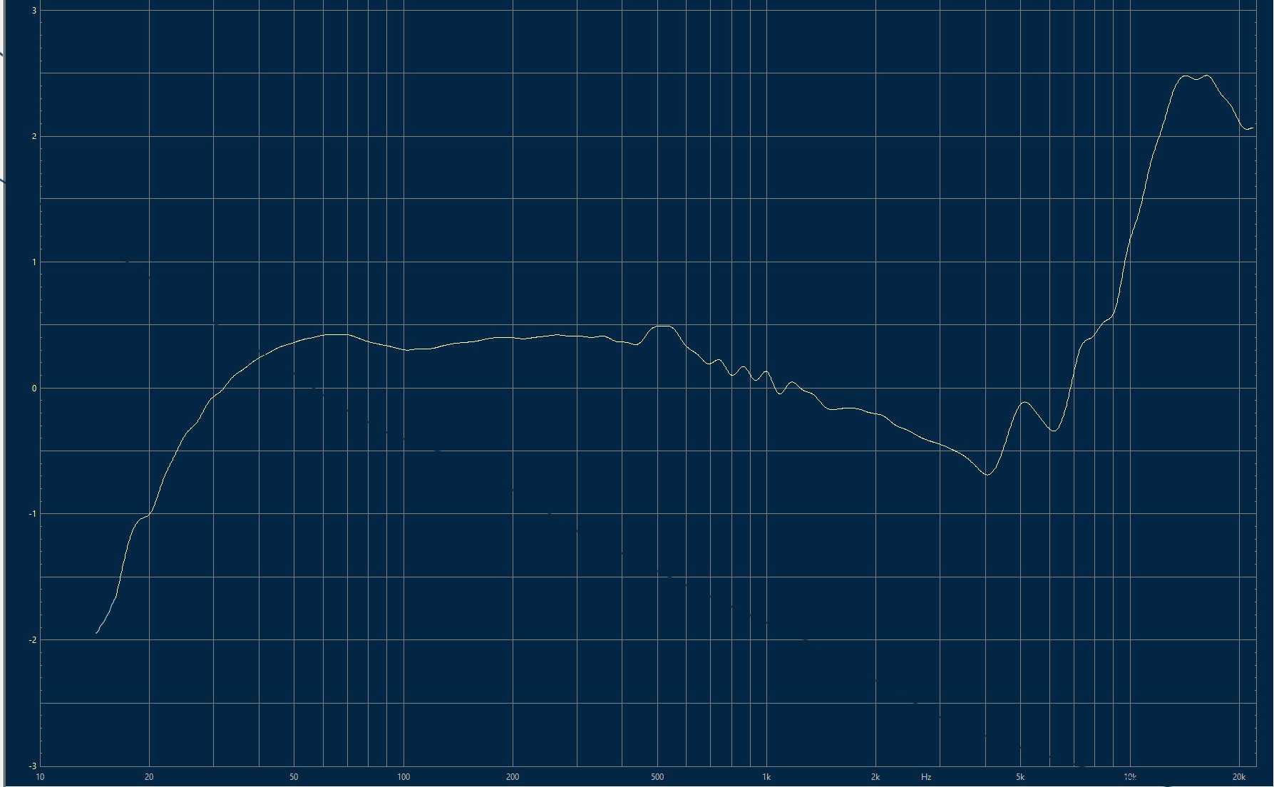

savan Napisano Avgust 16, 2021 #804 Napisano Avgust 16, 2021 (izmenjeno) Da naravno. Clio sam kupio polovan od audiohoby.eu, oni su mi dali i kalibracijski fajl od mikrofona mada kada kupujes clio ne dobijas taj fajl nego placas dodatno da ti u studiju urade kalibraciju. Pa nije skup, clio pocket je u pitanju, jedina mana kod njega je sto nema u softveru integrisanu kalibracijsku korekciju na merenju nego kad izmeris moras da sam vrsis korekciju na frd i zma fajlovima, ja to radim pomocu jedne skripte i onda modifikovani frd i zma ucitavam u xsim gde dalje radim na skretnici... Ovako izgleda mikrofon response, znaci kad izmeris zvucnik onda na merenje oduzimas ili dodajes po ovoj krivi. Oni koji rade bez kalibracije nije to to. 2db gore ili dole nije malo bas, jos kad dodas da nije u gluvoj sobi tek onda nije to to Evo je i skripta ako nekom bude trebala nekad https://pastebin.com/1bjB5nZM Izmenjeno Avgust 16, 2021 od savan prophet and shonne je reagovao/la na ovo 1 1

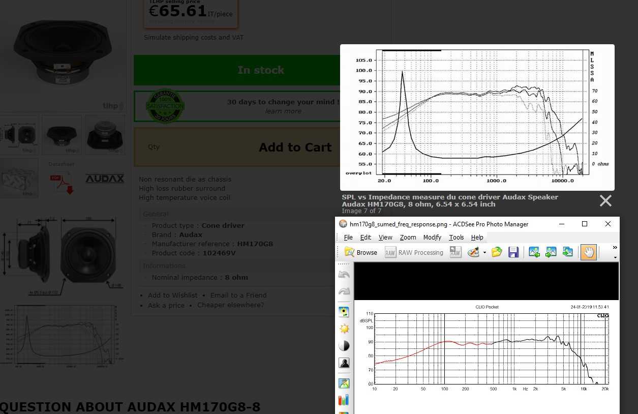

savan Napisano Avgust 16, 2021 #805 Napisano Avgust 16, 2021 A gledaj sad kako sam izmerio cliom, skoro identicno kao proizvodjaceva kriva, znaci da nije fejk vladd and shonne je reagovao/la na ovo 2
Stale Napisano Avgust 17, 2021 #806 Napisano Avgust 17, 2021 pre 12 časa, savan reče A gledaj sad kako sam izmerio cliom, skoro identicno kao proizvodjaceva kriva, znaci da nije fejk Ali ne zna se sta je koristio proizvodjac da izmeri sigurno nesto veoma skupo..Mozda se tako potrevilo.
savan Napisano Avgust 17, 2021 #807 Napisano Avgust 17, 2021 (izmenjeno) sigurno imaju nesto dobro, mada princip je isti, clio je pouzdana naprava tu nema nikakve sumnje. Ko pravi zvucnike mora da ima merni uredjaj, nema zvucnika na "uvce" nema sanse da se potrefi faza "phase", faza je jedan od najbitnijih faktora kada se pravi zvucna kutija, kada zvucnik nije ufazovan dzaba ti dobro ukrstanje frekvencija dzaba ti sve. Izmenjeno Avgust 17, 2021 od savan shonne and vladd je reagovao/la na ovo 2
