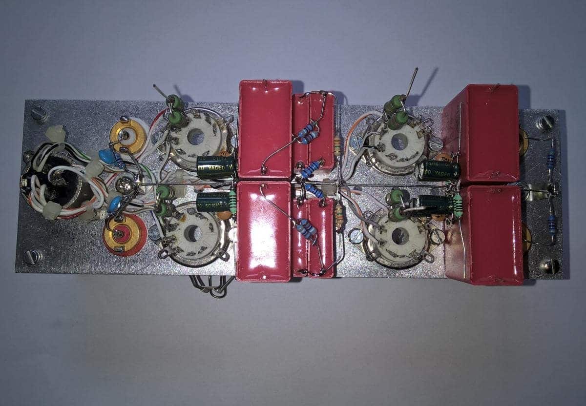

Zflazar Napisano Januar 10, 2016 Share #94 Napisano Januar 10, 2016 Dok čekam feritne perle, zalemio sam komponente koje ne idu na podnožja cevi direktno Woland je reagovao/la na ovo 1 Link to comment Podeli na ovim sajtovima More sharing options...

Zflazar Napisano Januar 10, 2016 Share #96 Napisano Januar 10, 2016 ujbt, tek sam sad primetio da nisu svi otpornici poređani po štraftama. Zen, ako to bude pravilo problema, nemoj posle da kažeš da to nema veze! Link to comment Podeli na ovim sajtovima More sharing options...
stein Napisano Januar 10, 2016 Share #97 Napisano Januar 10, 2016 Sledeći put kad lemiš, uzmeš mustru i gledaš u nju dok radiš... Link to comment Podeli na ovim sajtovima More sharing options...
ZZZ Napisano Januar 10, 2016 Share #98 Napisano Januar 10, 2016 ujbt, tek sam sad primetio da nisu svi otpornici poređani po štraftama. Zen, ako to bude pravilo problema, nemoj posle da kažeš da to nema veze! moguce da su otpori okrenuti zbog ponistavanja induktivnosti otpora. Ako se oguli obloga vidi se traka koja se uvija oko barela nosaca? Link to comment Podeli na ovim sajtovima More sharing options...
progster Napisano Januar 10, 2016 Share #99 Napisano Januar 10, 2016 Jeste, kao da kinez o tome vodi računa na koju je stranu motan otpornik? Link to comment Podeli na ovim sajtovima More sharing options...
stein Napisano Januar 10, 2016 Share #100 Napisano Januar 10, 2016 Jeste, kao da kinez o tome vodi računa na koju je stranu motan otpornik? Vodi on računa, no neće da kaže. Kad bude rek'o, onda će cena otpornika da bude x10. Link to comment Podeli na ovim sajtovima More sharing options...
progster Napisano Januar 10, 2016 Share #101 Napisano Januar 10, 2016 Mislim da ne, pošto to sve ide sa iste trake, đuture, ima tu izmešanog. Ali mislim da ako ovo čitaju nemojte da se začudite ako za koji dan ja KP osvanu upareni otpornici za paralelisanje (anti-induktivni) zerowaf je reagovao/la na ovo 1 Link to comment Podeli na ovim sajtovima More sharing options...
Zflazar Napisano Januar 10, 2016 Share #102 Napisano Januar 10, 2016 ma ako bude problem, nosim preamp kod ZZZ-a u atelje da prefarba štrafte! ... a ako radi i ovako onda će da padne misterija pa ih sve prefarbam u crveno na radost... Link to comment Podeli na ovim sajtovima More sharing options...
