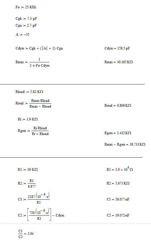

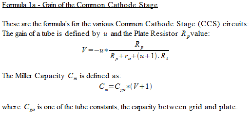

Milerova capacitivnost je samo Cmiller = Cga x ( I-AI +1)
-A = Gain , a negativni predznak je zbog toga sto kolo okrece fazu za 180deg...
Gain nije jednak mju, faktoru pojacanja cevi nego je uvek manji od njega i konkretno zavisi od opteretnog otpora cevi i radnih tacaka.
za izracunavanje se uzima Dinamicka kapacitivnost i to je Cdyn = Cgk + Cmiller, Cdyn = Cgk + Cga x ( I-AI +1)
Ima u knjizi kod Jelakovica na  primer a i na drugim mestima.

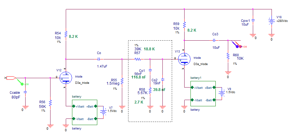

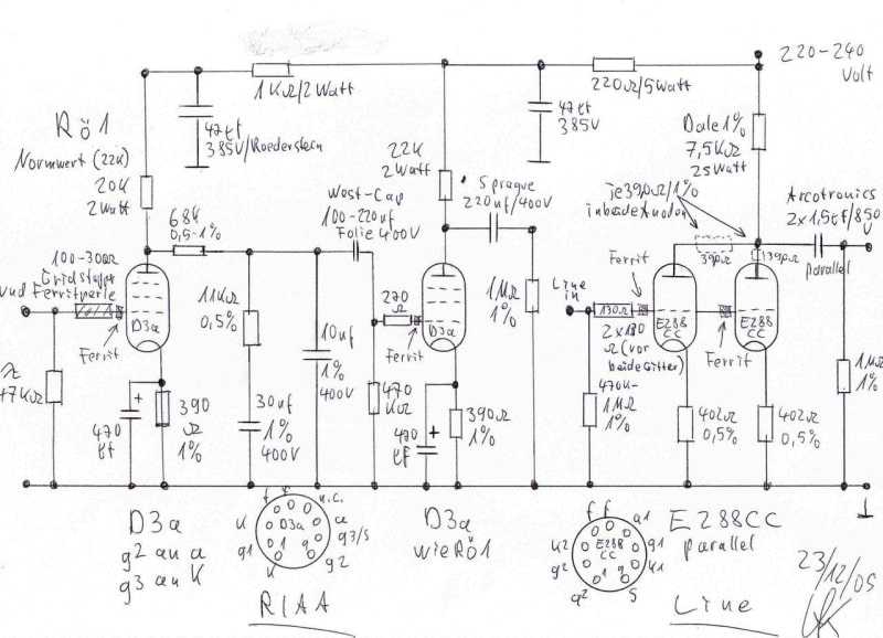

Evo malo stimulansa, u vidu korekcije seme, Ciufoli je racunao malo...
http://www.diyaudio.com/forums/quanghao-audio-design/161394-old-thread-hi-end-phono-preamplifier-andrea-ciuffoli-34.html
Mada ne bi bilo lose procitati ceo tekst, ali ima 40 i kusur strana, uglavnom banovani konstruktor audiodesign( aka doticni A Ciufolli) i neki kinez uzurbano prelivaju parice iz dzepova korisnika..na zeljeno mesto.
Ima nekih vidljivih ispravki(vise ispravki stize kada se kupi plocica i sta ja znam sve) na forumu, a sema je slicna, da ne kazem ista semi sa konkretnog linka datog na forumu
http://www.audiodesignguide.com/Phono/pre-phono4.html
Naravno, da se vrati entuzijazam. :)
Lepo je to jogi repravio, da li je odlicno, trebalo bi baciti poganu matematiku(uvek se zabporavlja da su jednacine, narocito po netu sa znakom =, a treba da su sa znakom jednako sa trouglicem na vrhu, tj, jednako ali pod odredjenim uslovima) na papir, z neka dodatna merenja. I jos bolje probati..:)
Ali sam svakako zadovoljniji jogijevom semom nego onom mastarijom sa pocetka.
Izlazni kond(prve lampe, to je bitniji deo sklopa) definise donju granicu rada, ali ne sme da bude veliki, prenose se male energije. Treba elektronima popuniti povrsinu:)
I to je korigovano, struja je smanjena za duplo, sto je dobro, do 10 mA, moglo bi i manje, ali proba je u pitanju.
Jedino sto mi je upitno je grid stopper, tu bi trebalo malo probe..jogi je staviopar stotina oma, mislim da je to malo....ali mislim, ne mogu da probam sa konkretnom lampom.
Povecan je i katodni otpornik, mada bih zaista voleo da znam koji je napon na njemu, tada je jasna struja kroz lampu(nece lampa raditi van svoje radne krive)..

Evo sch.
baterijski bias 1.5V baterije. za trickle charging od 15-20mA znaci kapacitataoko 2000 mA/h.
bolje uzeti i vece ali proveriti trickle chargging.
Baterijskim biasingom se izbegava direktna upotreba Kaodnih C. U ovoj izvedbi oni bi bili velike vrednosti.
Doduse i baterija je kao neki kondenzator? Nije nista novo koristilo se i ranije u profesionalnoj opremi *neumann riaa)
Ovde odgovara zbog tacke biasinga koja obuhvata jako linearan region. Ni previse struje ni premalo napona.
Ipak je cev naponski uredjaj a ne strujni. struja bi trebalo da je oko 15 mA cca. po cevi sto mislim da za ovu cev nije puno. i ima jos dosta rezerve za max Pa.
Druga cev se biasuje preko otpora 39K + 1.5meg. tako da nema potrebe postavljati bilo kakav otpr Rg od resetke druge cevi ka masi...
Pentoda D3a je vezana u triodni spoj G2 preko 100oma na Anodu. G3 moze isto preko nekog malog R na Katodu.
zeleno u netu obelezene vrednosti elemenata za 50KHz cut off. Ali posto All-in-one netovi ionako ne mogu da dobace ni blizu.
Na elementima vernosti za 25KHz cut off na osnovu dinamicke kapacitivnosti.
Svi elementi se lako mogu dobiti paralelnim vezama 2-3 standardne vrednosti.
Veoma slicno je ponasanje sa tim sto su ove vrednosti na elementima manjih C a vecih R, sto kolu daje vecu reaktivnu otpornost i manje opterecuje cev. Opteretni otpor u anodi je od 8.2K do 10K
Mada Realno opterecenje cevi manje kada se u paraleli doda reaktivna otpornos kola i to je oko 5.6- 6K
Izlazni nivo je nesto manje od 1V p-p. Sto je sasvim dovoljno, cak i bez preampa. Izmedju 2 cevi se moze dodati Rc clan za dodatno filtriranje napona napajanja za prvu cev recimo 1K redno i 4.7-10uF ka masi.
Perlice obavezne.
