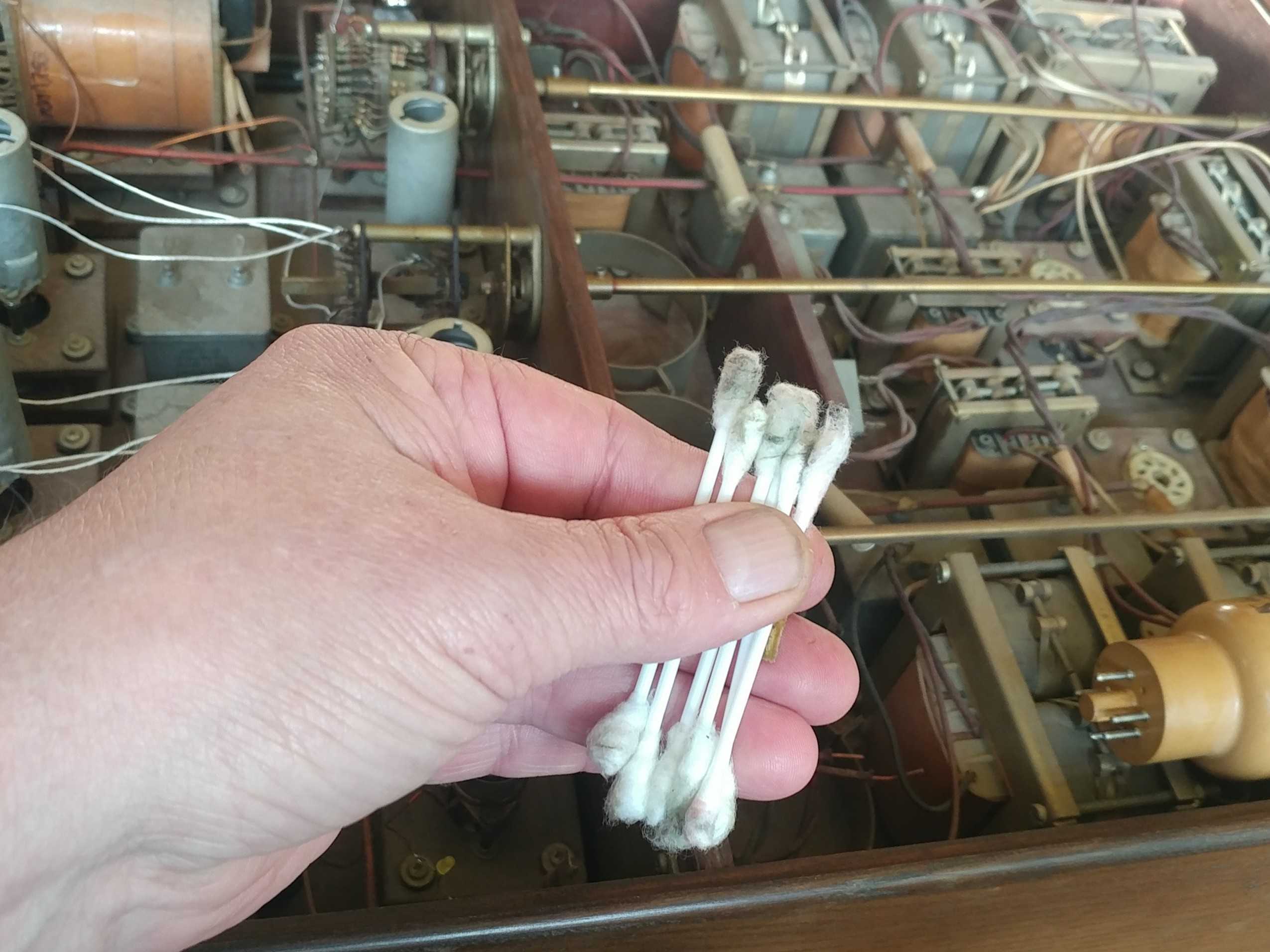

Lemić Napisano Novembar 13, 2023 #12 Napisano Novembar 13, 2023 Čišćen Caigom danas preamp i kablaža koja ide uz njega. Mehaničke kontakte na laderima i selektoru sam prvo dvaput prešao četkicom pa onda štapićima nakvašenim Deoxitom, vidi se koliko je prljavo, a preprošle godine čišćeno start sprejom i izopropilom. Slušam sinoć i danas nepoznati ECM, ali čujem i osećam baš bolju akustiku prostora, bistre a mekane činele, kao i neke zveckalice, definitivno je vredelo truda i vremena. Sredstva koja imam su za nanošenje, zezanje je kvasiti četkice pa gurati u pinove sokla lampi. U setu sam dobio kao čačkalice sa vatom, ali je rizik da ona ostane unutra, dobio sam i neke sa sunđerčićima, ali se vrlo brzo raspadnu. Možda bi sprej bio bolje rešenje, ili imati oba pakovanja. Čudi me da tema nije naišla na odziv, ima nešto više na onom forumu, ali ništa bitno. Svaki neki opšti prodavac po svetu ima u ponudi neki čistač, čudi me da ni gramofindžije koji moraju da čiste iglu redovno, se nisu uključili.

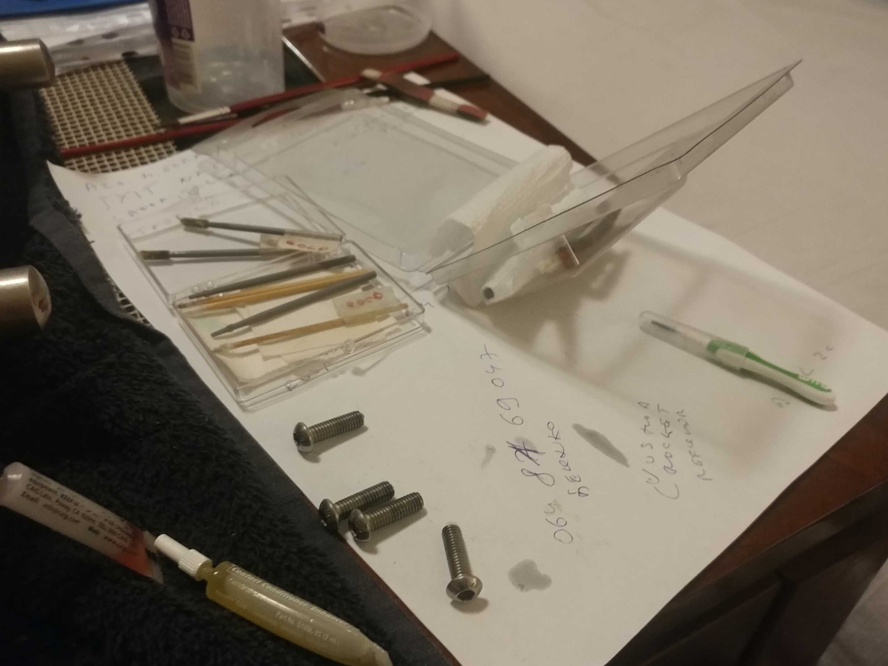

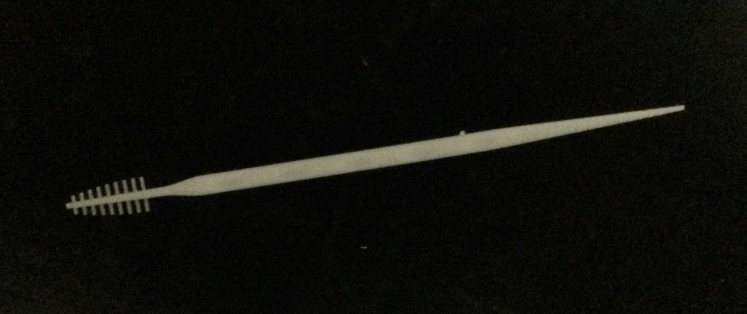

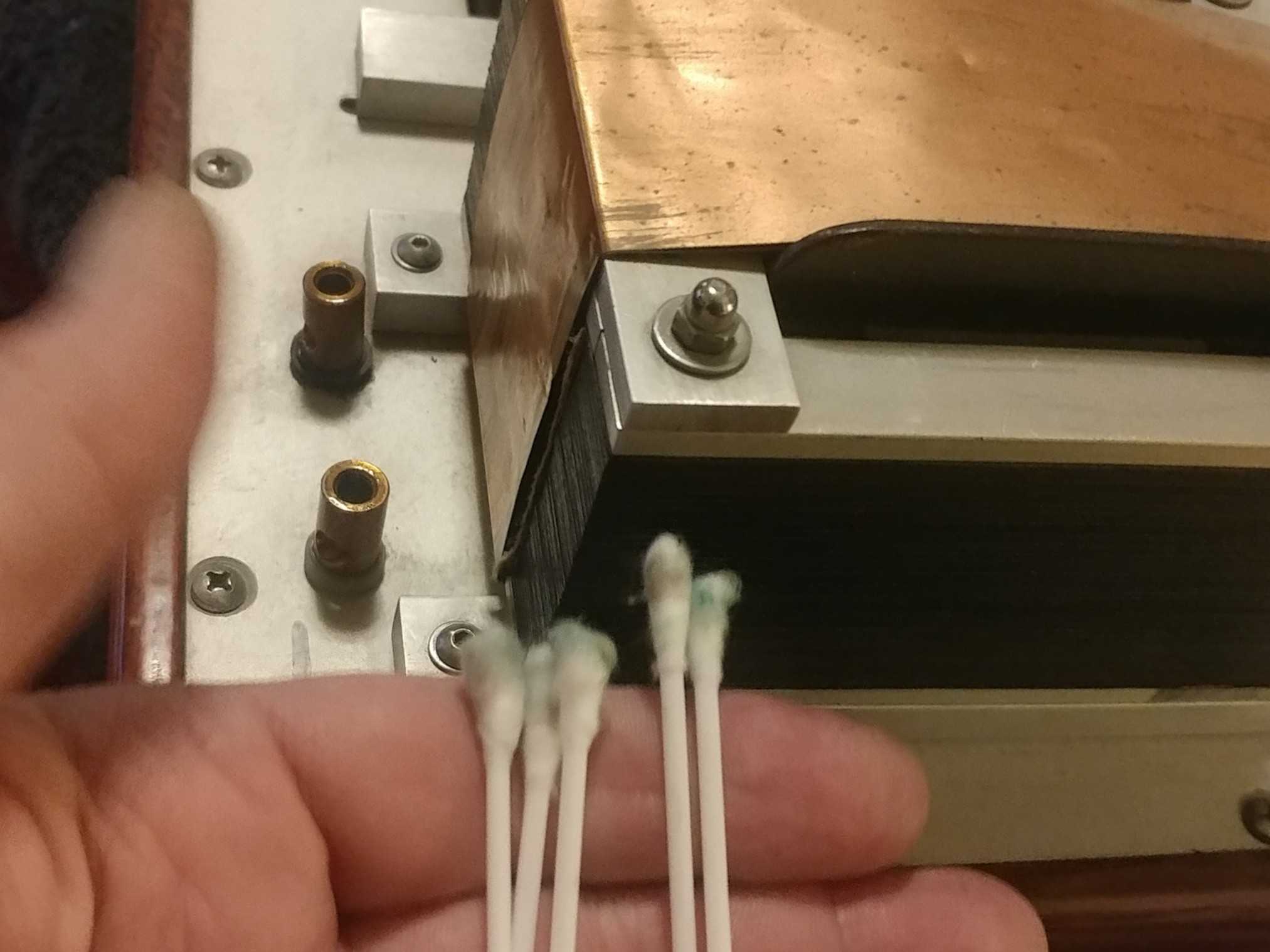

Lemić Napisano Novembar 14, 2023 #17 Napisano Novembar 14, 2023 Danas očišćen amp, bakarne kleme su bile katastrofične, u delu gde ide navoj za stezni šraf je bilo zelene patine, ovi štapići od toga. Korišćena i dental četkica, za soklove malih cevi odlične, za izlazne sam koristio Caigove sunđerčiće. Ovaj mali set je praktično za jedno detaljno pranje i možda za još jedno ali lako, ostalo mi Golda, a Deoxita još da očistim vezu na drajverima, a ostala mi još i strujna letva i mali odvojni trafo. Za sledeći put, mora da kupim veća pakovanja. Nekad su sa Glavne železničke stanice bili vozovi za južnu prugu, brzi i ubrzani, današnji rezultat je ovaj drugi. Uvek sam čistio alkoholom sve, ovo je prvi put pravom hemijom, vredi više nego svaku paru.
Beli_Ninja Napisano Novembar 14, 2023 #18 Napisano Novembar 14, 2023 To zeleno nije patina već oksid. I nastaje kao produkt elektrohemijske korozije. Verovatno imaš kontakt dva raznorodna materijala koji se ne trpe usled proticanja struje. Lemić, LightMatic and ManicP je reagovao/la na ovo 3
Beli_Ninja Napisano Novembar 14, 2023 #19 Napisano Novembar 14, 2023 Npr Cu i Al se ne vole nikako. Lemić and LightMatic je reagovao/la na ovo 2
Lemić Napisano Novembar 14, 2023 #20 Napisano Novembar 14, 2023 Da, mada je to za mene jedno te isto. Imo sam pritisne šrafove od PVCa, ali nisam nešto bio zadovoljan i metuo od inoxa i to je, nije dobar galvanski spoj. Sutra ima naručim bakar, ako nemam više u šteku neki tuljak.
Beli_Ninja Napisano Novembar 14, 2023 #21 Napisano Novembar 14, 2023 Inox, kao i cink, je totalno neutralan i sa njim nemaš brige. Traži problem u drugom delu.
