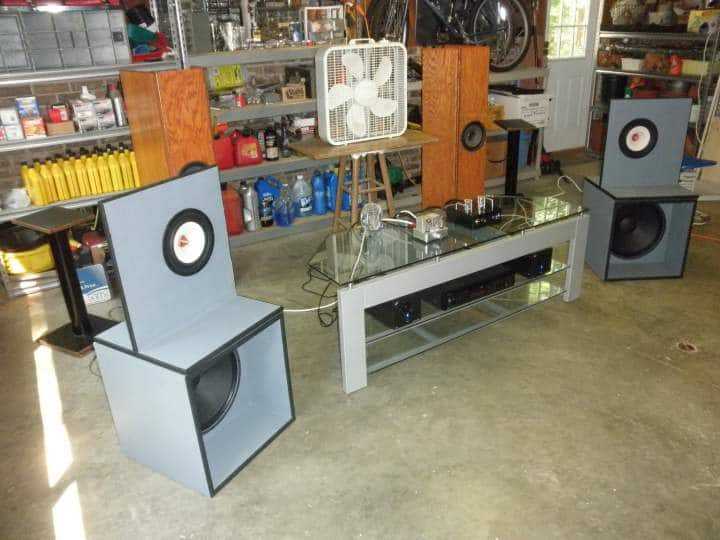

stein Napisano Oktobar 30, 2011 #27 Napisano Oktobar 30, 2011 Ti beše si prodao Alfe jel tako?Ajd' kupi ponovo od Neskora, 2 komata, pa ih stavi u H-frame kao dodatak Alpair-ima koje imaš.Evo jednog zadovoljnog sa dve Alfice u sistemu a zvučnik neće progutati sobu. I link za temu sa više slika/kombinacija Prodao ih meni, ja posle uzeo još dve od Neskor-a... Čik da me neko ubedi da ih nekom dam, prodam... Siguran sam da ima i boljih, ali za tako malo para... teško

chakija Napisano Oktobar 30, 2011 Autor #32 Napisano Oktobar 30, 2011 Ma sve je cool, samo udrite ! @Zvu nikako ne bezim od 12" varijante, ali mi se čini da bi bilo daleko teže završiti priču kako treba, baš zbog pozicioniranja horne i definisanja skretnice (a mozda i ne bi bilo toliko frke). Bejme su mi broj 1 na listi od 12" drajvera i to konkretno bas one sto su isle kod Synca odnosno kod SuperFija http://profesional.beyma.com/pdf/12LW30NE.pdf . To ima samo takav "slam" a sasvim korektno odrađuje posao do 2KHz.Omege mi nikako ne deluju kao neko trajno resenje. Ne svijda mi se taj zvucnik. Jbl mi je naravno preskup. Za sonido nemam nikakvih informacija sem onoga sto je receno na ovom forumu o njima. Jedino znam da mi se ne svidja ta zuta boja . Ne znam kako bi se to uklopilo sa hornama...OB sam slušao dosta dugo i znam kako to može da svira. štaviše i alpair sam čuo van kutije i daleko bolje odradjuje >500 HZ kada je bez [email protected] hvala na predlogu i na slici. Moja prvobitna zamisao je bila upravo ta sa slike- H frame alfe i gore da sedi alpair u bas takvim bafflecima. Međutim, tada nisam imao mesta za takve kutije pa sam napravio pencile za alpairce i to je odrađivalo posao samo tako u prethodnom stanu. Sada kada imam mesta, mogao bih da ubacim H-Frameove, ali u tom slucaju mi ostaju prazne kutije pencila . Svejedno, hteo bih da probam nesto novo. (moram napomenuti da dok ovo pisem, slusam pencile i iznova se čudim kako dobro sviraju).Definitivno ću morati da odem do hifisha da poslušam sonide. Stvarno deluju da su extra odrađeni, pogotovo sto im je vešanje mekano a mms je daleko manji nego kod pomenutih PA drajvera.Čitavu priču-lavinu je pokrenula ta hornetina H290 koja mi stoji, povoljna cena B&C drajvera na K-P, i Pi koncept zvucnika. Takođe, moj fetiš prema velikim zvučnicima-membranama ima velikog uticaja
