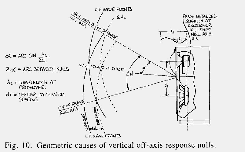

Zvu Napisano Oktobar 29, 2011 #6 Napisano Oktobar 29, 2011 Trebace mi pomoc i za skretnicu. Za neki pocetak bih se vodio sa skretnicom od italijana.Voleo bih da kutija bude u nekim normalnim proporcijama za smestanje u prostor od oko 22 kvadrata.Da vas cujem !! Oko skretnice jedino što ti može pomoći je oprema za merenje. Bez toga ne može se napraviti dobra kutija ma šta ko pričao. Znači, telefon u ruke i cimaj Damira (mislim da ti je on najbliži). Kada budeš napravio kutije, zovi ga da merite i naštimujete skretnicu i kraj.Za priču o razmaku između centara drajvera kada je u pitanju horna bi trebao da već znaš pošto si bacio link sa PiSpeakers ali nije zgoreg ni da ponovim.Dakle, pošto je vertikalna disperzija horne 40 stepeni, ne smeš previše razdvojiti niti približiti drajvere jedan drugome (iako većina veruje da ih treba sabiti jedan tik uz drugi). Kada se ne radi sa aksisimetričnim hornama situacija je drugačija.Razmak između drajvera, a u odnosu na reznu frekvenciju i vertikalnu disperziju horne ćeš izračunati pomoću sledeće formule:Wavelenght λc = speed of sound (344m/s) / frequencyd1 - (center to center distance)α = arcsin(λc/2*d1)Evo ti arcsin kalkulator da se ne gnjaviš: http://www.analyzemath.com/Calculators_2/arcsin_calculator.html
