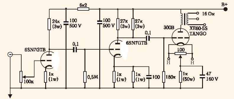

dunavko Napisano Novembar 1, 2011 #47 Napisano Novembar 1, 2011 Evo ovde jedna sema ciji je originalni naziv The Reichert 300B by Herb Reichert Audio Note, NYC a i autor je poznat.U semi se vidi sa kolikom strujom autor napaja 6SN7 (dva paralelna od 27 Kohma) ali sa naponom napajanja od 500V?!!!i tu on ide na klasu A1.I spominje kakve sve koristi ima od toga(vel.brzina porasta signala,smanjenje neparnih har.izoblicenja itd..)Samo da to nije malo veca disipacija za tu lampu?
sstrsat Napisano Novembar 1, 2011 #48 Napisano Novembar 1, 2011 Bit ce tu ipak nec malo manje od 500V napajanja, sudeci po vridnostima komponenti na shemi. Ni bas virovatno da bi Reichert stavil elke deklarirane za 500V (kako je naznaceno na shemi) na punih 500V napajanja (pogotovo to vridi za onaj desni koji je direktno na B+). Ako su vridnosti na shemi tocno napisane, tesko da ce tu napajanje bit vece od nekih 450V tako da ni maksimalna disipacija nece bit prekoracena.Ne bi ni sa punih 500V napajanja bila prekoracena mada bi bila blizu maksimuma.
BANAT Napisano Novembar 1, 2011 #49 Napisano Novembar 1, 2011 Dunavko to moze tako ali sa naznacenom varijantom cevke GTB , to su one matore vojne USA cevke od biranog materijala i izrade ! Te uslove rada mogla da izdrzi samo isto tako retka Ruska varijanta MELZ 6h8c ili one pojedinacne triode 6c2c od istog proizvodjaca . Ove iste cevke danasnje proizvodnje ipak nisu za te uslove rada , brzo bi se izduvale tako strujno/naponski napregnute u tom kolu .Pozdrav !
ZZZ Napisano Novembar 1, 2011 #50 Napisano Novembar 1, 2011 Evo ovde jedna sema ciji je originalni naziv The Reichert 300B by Herb Reichert Audio Note, NYC a i autor je poznat.U semi se vidi sa kolikom strujom autor napaja 6SN7 (dva paralelna od 27 Kohma) ali sa naponom napajanja od 500V?!!!i tu on ide na klasu A1.I spominje kakve sve koristi ima od toga(vel.brzina porasta signala,smanjenje neparnih har.izoblicenja itd..)Samo da to nije malo veca disipacija za tu lampu?nije najbolja sch... to je onaj pristup ciji je rezultat opisao anubis...

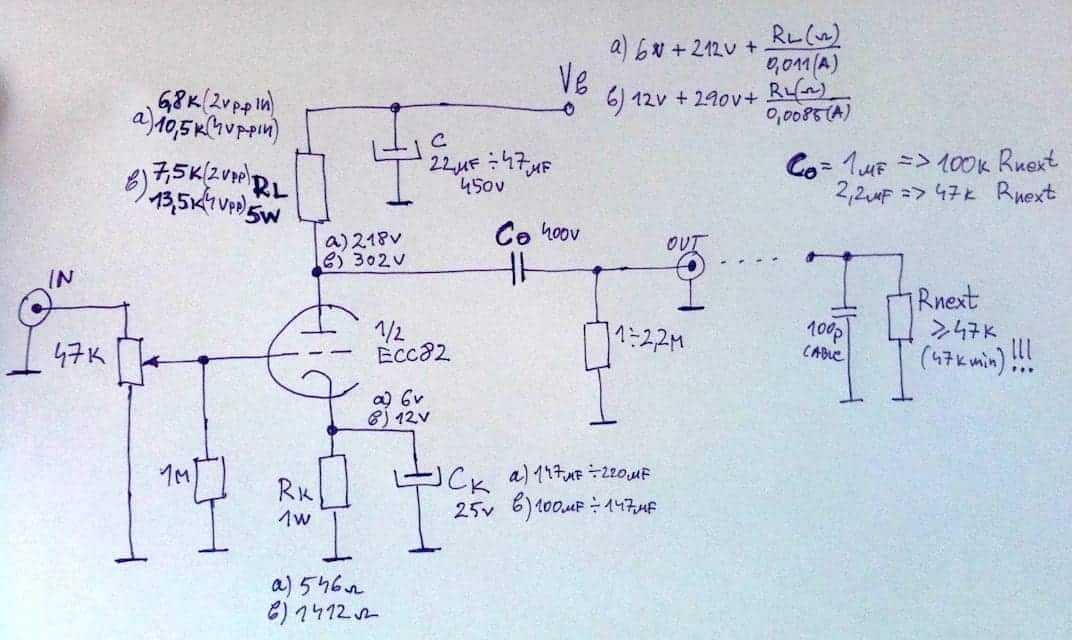

ZZZ Napisano Novembar 2, 2011 #53 Napisano Novembar 2, 2011 Evo i sch sa solidan preamp sa ECC82. konsultovan datasheet philipspostoje tacke gde je cev jako linearna.Dobra stvar je sto ecc82 moze tolerisati ulazne napone i preko 2V p-pnepovoljno je to sto se mora zameniti ulazno otpornik sledeceg stepena (pojacala)ako je manji od 47K... Sto nije nikakva smetnja za cevne pojacavace ali diskretni pojacavaci obicno imaju 10K r na ulazu.Vrednosti ne moraju biti tacne u om ili volt zavisi od primerka do primerka cevi, ALI ne bi trebalo biti znacajnihodstupanja. Sa ovim vrednostima Rloada vrednosti struje i napona u poluperiodama su jednake,pa ce izoblicenja biti jako mala cak i za vece ulazne signale.Date su 2 verzije jedna sa manjim visokim naponom, koja je pogodnija za prepravke vec postojecih preampovai jedna sa vecim HVProverene su vrednosti CK i ne bi trebalo da budu vece od naznacenih. Cev vec sa 100uF Ck ida dovoljno nisko i svakopovecanje vrednosti samo ce zamutiti i poremetiti donji deo spektra i citavu sliku.Isto vazi i za C koji dolazi na napajanje (na Rload) sasvim dovolja vrednost je kao na slici.pteretni otpori se mogu napraviti paralelnim vezivanjem vise otpornika i moraju biti total 5W..Uradicu po istom principu i za 6SN7 cev

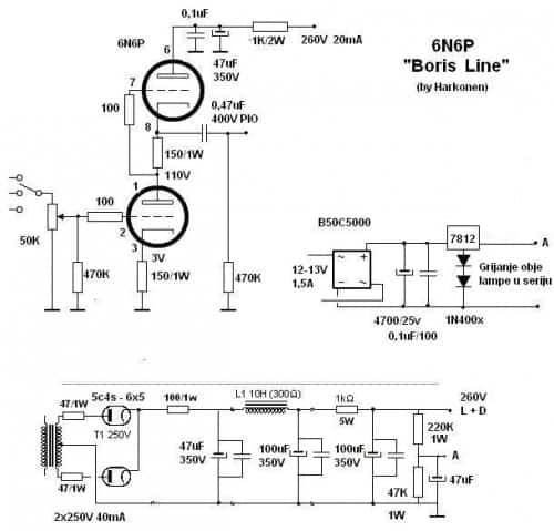

Nesic Napisano Novembar 2, 2011 #55 Napisano Novembar 2, 2011 evo srpp sa 6n6p, svira za nebilivit, a lako za napraviti
revox Napisano Novembar 2, 2011 #56 Napisano Novembar 2, 2011 Recimo ono sto ti odmah mogu reci je da ECC82 inace dvostruka trioda,(ako je u pitanju samo jedna sekcija po kanalu)zahteva vrednost potenciometra od priblizno 47K standardne vrednosti...A ne verujem da je trenutno ta vrednost u uredjaju... Vec 100K ili viseAko ecc82 zahtjeva 47K šta je bolje metnuti ako se nema 50K - 20K ili 100K?Neprimjena pota 47K sa manjim i većim potom očituje se čime?
ZZZ Napisano Novembar 2, 2011 #57 Napisano Novembar 2, 2011 Ako ecc82 zahtjeva 47K šta je bolje metnuti ako se nema 50K - 20K ili 100K?Neprimjena pota 47K sa manjim i većim potom očituje se čime?vrednost pota kada je pri minimumu ili malim vrednostima jacineu sradnji sa dinamickim kapacitivnostima ceviCdyn=Cgk+Cga(I-AI+1)pravi filter koji sece visoke da se to ne bi desilo uzima se vrednost potaza recimo Fo=131K(-3db) cca. za Rpot=1/(2 x pi x Fo x Cdyn)za ovu cev sa ovim pojacanjima je to oko 47K ali mislim da ako bas nemas 47k ovde moze i 100KALI kao poslednja max vrednost...Ako imas neku od ovih vrednosti 22K, 47K ili 100K stavi tu koju imas...Mozda je 22K bolje resenje jer onda mozes koristiti 2 sekcije u paraleli recimo1 cev po kanalu, naravno sa svim vrednostima otpora umanjenim na polovinu(sem onih 1M posle pota i onog od 2,2Meg nai zlazu)Nije toliko kriticno u ovom slucajuBitnije je da sledeci otpor posle preampa a na koji je deo ampa na ulazu bude vise od 47-100Ksto i jeste slucaj kod cevnih ampova ali nije praksa kod tranzistorskih...)
