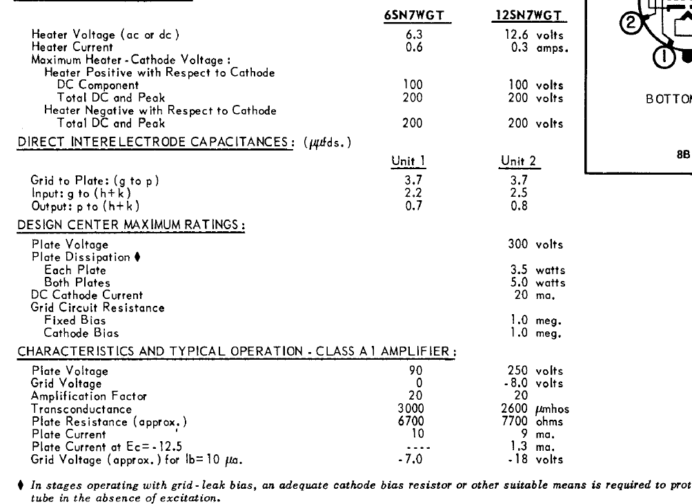

ZZZzelis li da ovo obrisem ili da - ako je tebi edit time prosao , zamenim necim ?pitam , cisto da dam sebi vremena da ne moram odmah razmisljati sta da radim sa tim postom .....kad ste vas dvojica u pitanju - u kombinaciji , ja licno sam prestao da citam tehnicku stranu raspraveonu drugu , na zalost , moram da citam - kao Adminno - iskreno - gde nadje 19,5mA za 6SN7 ??????
ako mislis da sam negde napisao nesto uvreddljivo ili upotrebio neku psovku ili slicnoreafuj na nacin na koji procenis da je primerenoJa stvarno nemam nista protiv toga, a moj odnos prema tebi licno nece se izmeniti(bez obzira sto ne citas tehnicku stranu postova...Ha, Ha...).ova malo veca struja u verziji nizeg napona je samo neka granicna vrednost, data kao primerrekao sam da se moze i umanjiti a bez gubitaka performansi tog nacina setovanja.Medjutim ja dih preporucio ovaj drugi nacin, sa visim Ua a manjim iozbog toga sto sam tako nesto pravio i slusao.izvini sto ti stvaram neprijatnosticheers.

a da postavim novi topic "koja je najgora cevka za line preamp" ili možda konkurs za najgoru konstrukciju sa cevima gde bi u internacionalnoj komisiji morali sedetu sstrsat u MajdaMačor???Stvarno Z, gde nađe 500V po strani triode? Boli bi tek ekstremno interesantno uraditi po toj logici SRPP ili CCDGS sa 1kV? majkumubožju, što bi rekao pokojni druggTito

.ZFLazarPa stvarno nije nista cudno kod Ua oko 400V. To je anodni napon, Vb je visi naravno a ni to nije neka nezamisliva vrednost?I sve je ispod granica datasheet maksimuma...Stvarno nema nikakve veze sa SRPP spojem, druga je logika.

anodni napon na 6SN7 od 400V je isto kao i kineski produzni19,5mA struja je kao kalorifer na istom
,Pa Zen napisao sam gore u temi isto toiste te podatke, podaci se razlikuju od modela do modelaznas i sam da je recimo kod razlicitih modela kod cak istih proizvodjacarazlika u velicini anode drasticna..Pa i ja sam narvno pregledao sve te pdf-ove..Ali hajde uradicu i verziju za 300V limit.to nece biti problem jer je cev linerana i upotrebljiva na celom intervalukoji je dat na shemi..Kod mene su radile GTA i GTB verzije na oko 375- 380V anodnog naponai to bez ikakvih problema..Primer sa 6SN7 nisam naveo kao ne znam kakvu nezamislivo superiornu konstrukcijuALI je jednostavna i vec poznata osnovna topologijaOva tacka od oko 19mAje da bi se postavile neke granicne vrednostiPa naravno da je u toj verziji anodni napon manji,skoro duplo manji od nekog pozeljnog za cevni uredjaj uopste....Meni su mnogo zanimljivije one tackegde jeI-UgI >= Uheat + sqrt(2) x Uin-max p-pa to je iznad I-10,12VI Ugi naravno vrednosti oteretnog otpora koje pojacavajuisto i strujni i naponski interval smanjujuci izoblicenjai to za signale do 4V p-p, a recimo na CDu znaju biti i do 3.6Vu nekim slucajevima.i naravno vrednosti Ck i C na Rload-uod kojih direktno zavisi prenosna karakteristika.Izvini sto malo duzimALIto su neke moje opservacije na tu temuposto u tipicnim shemama sa 6SN7 ali i sa drugim cevimaponavlja se ista situacija suprotna od ove iz prethodnog pasusa
