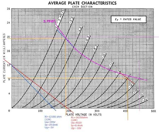

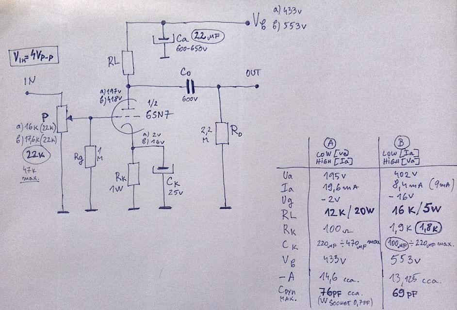

6SN7 (i sve verzije GT, GTA, GTB, provereno modelom Sylvania GTA...)Preamp settings.Dve verzije, nizi Ua (veca Ia) i visok Ua.Linearno za do Uin CAK 4 Vp-p ulaznog signala. Veoma mala izobllicenja ako ih i ima za signale manje od 0.5V p-p inputa...Co oko 2,2uF i Rnex stage oko 100Kslicna prica u ovom segmentu kao i za ECC82Vrednosti Ck i Ca su proverene na modelu i ne bi trebalo da budu van ovigh granica.Fo na oko 2Hz -3db. pot 22K ili 47K MAX..180deg phase shift. Zo oko 6.5K malo je vise...Sa 2Vp-p nema 4tog harmonika.Sve druge vrednosti RL ce dati izoblicenjaObratiti paznju Snaga RL za verziju A je 20W.

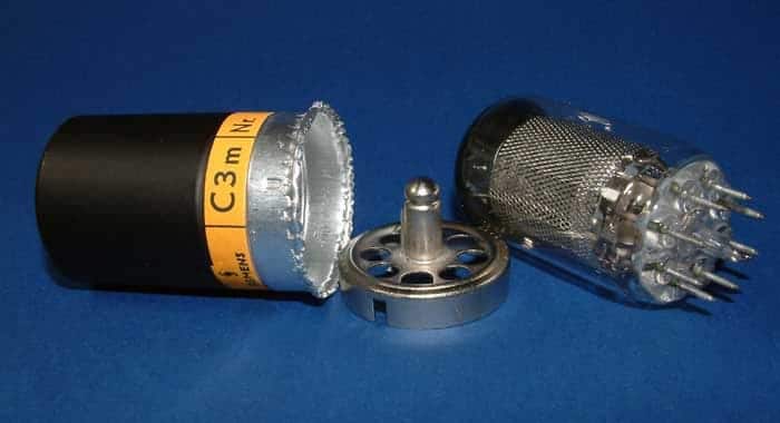

Siemens C3m u triodnom spoju, vredi probati. ;)http://www.jacmusic....g-C3m-info.html
.To je jos jedna cev koju sam hteo postaviti na listu,izgleda da nije bas tako retka i da je ima kod nas jozs uvek(imam i sam 10ak primeraka tfk ili siemens?)Jedino me malo brine kod nje napon grejanja od 20Vpa je mozda bolje resenje ista cev ali 6.3V grejanje C3omedjutim ja je jos nisam video kod nas?.Posto je ima uradicu setovanja za preamp i sa njommislim da sam svojevremeno uradio i PSpice model za tu cevskoro da sam siguran...Takodje mislim da moze biti i solidan driver za odredjene izlazne cevi.Ali za preamp je sigurno..Medjutim kada bih ja trebalo da se odlucim izmedju C3m i recimo 6F6razlika u konstrukciji anode,izabrao bih 6F6.

Samo sam db transfer radio sa Sylvania modelom.inace sam koristio standardne RCA i GE datasheetove za anodne krive i podatkeA one su i najrasprostranjenije verzije 6SN7....Tako da su RCA podaci za GTA:Pa(max)=3.75W each plate (7.5W when 2 sections used...)Ua(max.)=450VIa(max.)=20mA.Isto vazi i za GE verziju cevi...Tako da nije nikakva greska u pitanju vrednosti na schemi su ispod max vrednostinaravno da sam to prvo ucrtao na grafik..na primer RFT verzija 6SN7 (koju ja nikada nisam video)a moram da priznam ni obicne, vec su to bile uglavnom GTA i GTB verzije...imaPa(max)=2.5W each plateUa(max.)=300VIa(max.)=20mA.Pravio sam ranjie taj preamp sa 6SN7sve je u redu... :wink2:

Niki ti nije rekal da se tako ne dela i da je jedno od najosnovnijih pravila da se aktivni elementi drze podalje od maksimalnih specificiranih granica di god je moguce? Abeceda, slobodno se moze rec.Pogotovo to vridi tamo di je to moguce bez ikakvih zrtvovanja karakteristika a ako to ni moguce u tako banalnoj stvari ka ca je line preamp onda......Uvik triba predvidit najgori slucaj koji se u praksi moze pojavit a ne proglasavat da je nec rasprostranjeno. A o rasprostranjenosti ovog ili onog branda 6SN7 je iluzorno pricat, pravili su je mnogi u milijardama komada.Tako da ova konstrukcija ne moze dobit nikakvu prolaznu ocjenu, u sklopu koji triba na izlazu dat pisljivih 1Veff ic tjerat cijevi u toliko opterecene rezime, koristit toliko visoke napone i disipirat tolike snage na anodnim otpornicima je izuzetno besmislen pristup.Da se sa 6SN7 i sa tolikim naponima i snagama napajanja dobiju neke izuzetne karakteristike onda bi se jos i naslo neko opravdanje za gurat ju u takve rezime ali se dobije preamp ustvari skromnih performansi, da spomenem samo vrlo visoki izlazni otpor od par kilooma. Tako da tu nikakvog opravdanja nima. Razvit toliku toplinu i trosit na elke za 500V u ovakvom sklopu.......... Cemu????? Doslovno nicemu
.Pa nece valjda da bude parametar manji napon elca samo zbog toga sto je jeftiniji i nema ga bas na svakoj trafici i buvljaku... par komada od 22uF HV da bude problem?Ne verujem...Ako to bude cilj onda od konstrukcije i nema bog zna sta.Meni to ovde nije bio cilj, takva optimizacija je besmislena. Zbog takvih stvari se do u beskraj ponavljaju nedovoljni dobri primeri na netu.Proizvodjac je vec uradio, kompenzaciju snage za rezim kada se koriste 2 sekcije istovremeno sa slicnim signalom.Ovde nije rec o oscilatoru nego o uredjaju namenjenom za kako se navodi speach and music.Drugo ovo su samo primeri koji rade kao se moze razmisljati na temu 6SN7Da bi se videlo kolika je razlika u vrednostima elemenata i radnim tackamaa koje su izabrane za veoma linearan rezim.Naravno da struje u prvom slucaju mogu biti pomerene malo na dole ali ne previseza one koji se boje da ce se toboz nesto desiti. Nece cev je i dalje u apsolutnim granicama koje je proizvodjac zadaoi radi veoma dugo...I naravno da uz istu radnu pravu u drugom slucaju napon moze biti malo niziOvo nisu jedine tacke ali su od onih koje su dobre.
.Pa nece valjda da bude parametar manji napon elca samo zbog toga sto je jeftiniji i nema ga bas na svakoj trafici i buvljaku... par komada od 22uF HV da bude problem?Ne verujem...Ako to bude cilj onda od konstrukcije i nema bog zna sta.Meni to ovde nije bio cilj, takva optimizacija je besmislena. Zbog takvih stvari se do u beskraj ponavljaju nedovoljni dobri primeri na netu.Proizvodjac je vec uradio, kompenzaciju snage za rezim kada se koriste 2 sekcije istovremeno sa slicnim signalom.Ovde nije rec o oscilatoru nego o uredjaju namenjenom za kako se navodi speach and music..
Ne izvrci.... u pokusaju branjenja jednog loseg uratka.Za speach and music, kazes. Ne mogu virovat, mislil san da sluzi za podgrijavanje necega. To bi mu u svakom slucaju bila primjerenija ulogaAli jednu stvar si tocno napisal, to da se ponavljaju nedovoljno dobri primjeri na netu. I to ne samo napisal nego potkripil ovim uratkom. Jedna od najlosijih konstrukcija line preampa ikada vidjena. Skromne karakteristike a upotriba tih besmisleno visokih napona.Mislin, stvarno mi ni jasno ca oces postic ovakvim tvrdoglavim branjenjem necega ca nima nikakvog smisla branit. Je to mozda 6SN7 neki tvoj fetis?

pa da ti pokusam pomoc. Vidis, na ulaz preampa dolazi do maksimalno 4Vp-p (mada toliko ustvari nakon pota nikad ne dolazi nego puno manje) a na izlazu preampa triba imat tipicno 1Veff. To ti je, znas, otprilike 2,8Vp-p. Tu niki ki ima imalo predodzbu o pravilima struke nece koristit takva besmisleno visoka napajanja od 500V. Osim naravno ovako nadobudnih koji (pogresno) misle da nesto znaju.
Ali ako budes pazljivo cital, mozda nesto i uspijes naucit. Pazi, ponovit cu, 1Veff je sve ca se trazi na izlazu takvog line preampa.
Netocne stvari kazes? A ca sam to iznil netocno? To da je ova "konstrukcija" losa? Ma hajde, pa ca tu ima netocno. Od prevelikog pojacanja do prevelkog izlaznog otpora preko prevelikog ulaznog kapaciteta do bolesno previsokog napona napajanja. Triba mozda jos nesto????

no - iskreno - gde nadje 19,5mA za 6SN7 ??????
"Tako da ova konstrukcija ne moze dobit nikakvu prolaznu ocjenu, u sklopu koji triba na izlazu dat pisljivih 1Veff ic tjerat cijevi u toliko opterecene rezime..."."na izlazu dat pisljivih 1Veff"Pa svaki CD na izlazu ima vise od tih pisljivih 1V i bez bilo kog preampa i to u vecini slucajeva i vise nego duplo..Naprotiv ova konstrukcija je solidna radice sa vecim ulaznim ulaznim naponima a bez izoblicenja,takodje opteretni otpor je izabran da linearno vrsi pojacanje i napona i strujeSklop sa ovim vrednostima otpora i C-a radi neutralno i linearno i bez izoblicenja.negativni prednapon je visoko iznad napona grejanja i ulaznog swinga... itd itdVisoki anodni napon je potreban i znatno je manji od maksimalnog,.Ovom sklopu se moze zameriti visa izlazna otpornost oko 6.5Ki phase shift od 180degisto kao i vecini single-stage sklopova....
