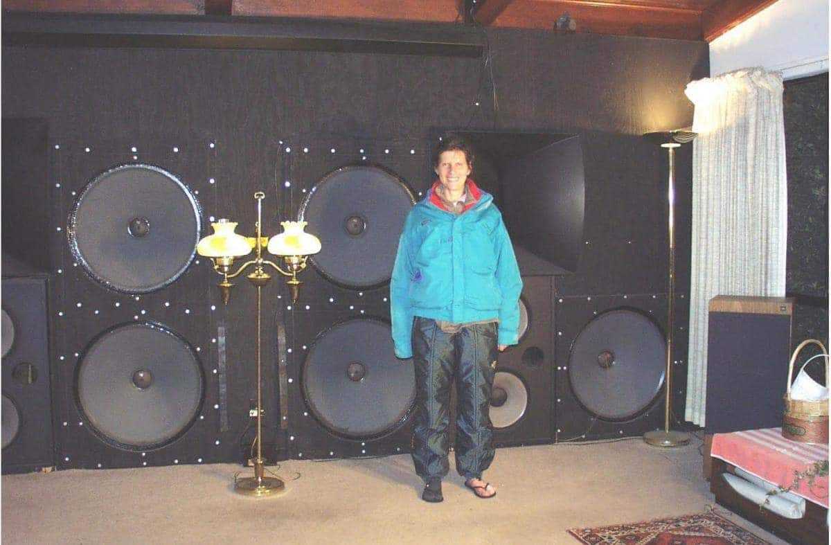

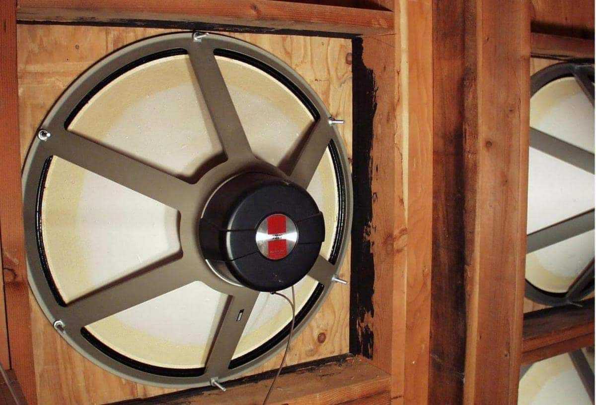

BANAT Napisano Septembar 12, 2011 #11 Napisano Septembar 12, 2011 Kad se vec prica o malim ili velikim zvucnicima ima li neko ideju sta je ovo , odnosno koji su ovo zvucnici sa slike ?I jos jedno pitanje za poznavaoce ove materije : Da li je bolje dva 15``Basa staviti u jednu integralnu kompresionu kutiju ili ih odvojiti svakog zasebno u svoju kompresionu kutiju ?Poz

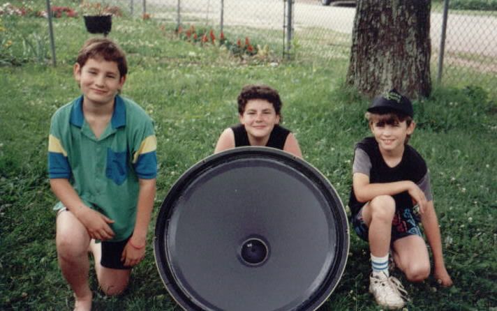

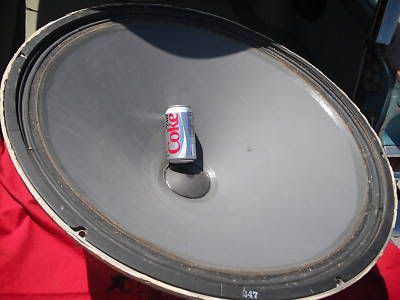

Ја sam sam Napisano Septembar 12, 2011 #13 Napisano Septembar 12, 2011 Kad se vec prica o malim ili velikim zvucnicima ima li neko ideju sta je ovo , odnosno koji su ovo zvucnici sa slike ?I jos jedno pitanje za poznavaoce ove materije : Da li je bolje dva 15``Basa staviti u jednu integralnu kompresionu kutiju ili ih odvojiti svakog zasebno u svoju kompresionu kutiju ?Poz Isti zvucnici sa zadnje strane : Хм, преписивање!
Ја sam sam Napisano Septembar 12, 2011 #14 Napisano Septembar 12, 2011 Иначе у питању је тридесет инчни Електро Војс. Деца су наравно пресрећна.
BANAT Napisano Septembar 12, 2011 #15 Napisano Septembar 12, 2011 Ok Rider-e ! Zaista sam impresioniran izgledom tih EV 30 `` , siguran sam da i dobro zvuce , koja je snaga tih 30`` zvucnika u pitanju i koje perfomanse imaju ? i da li se jos uvek proizvode i kolika im je cena ? ili je to nesto staro od ranije ? Poz
