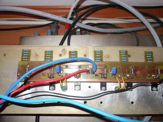

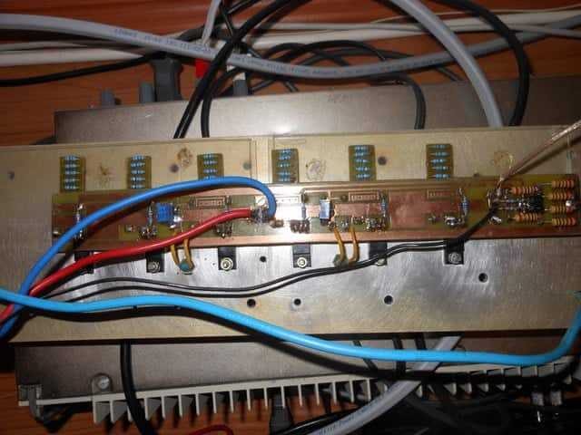

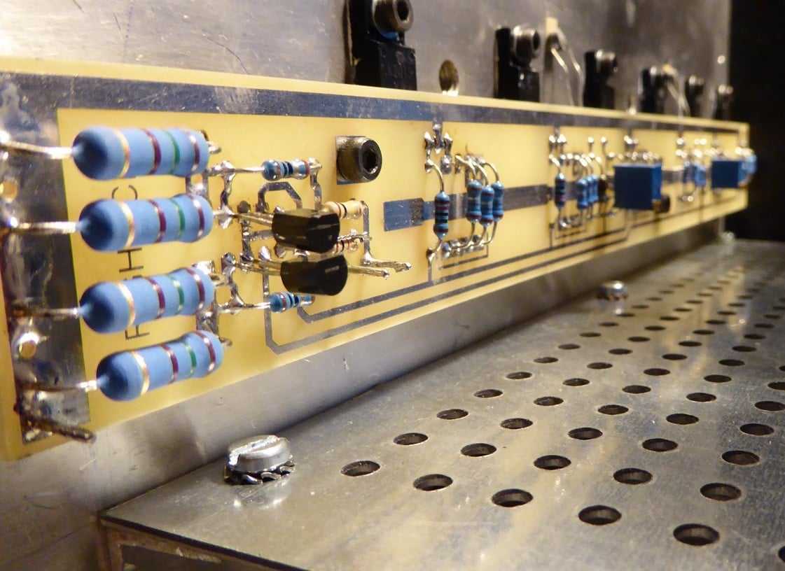

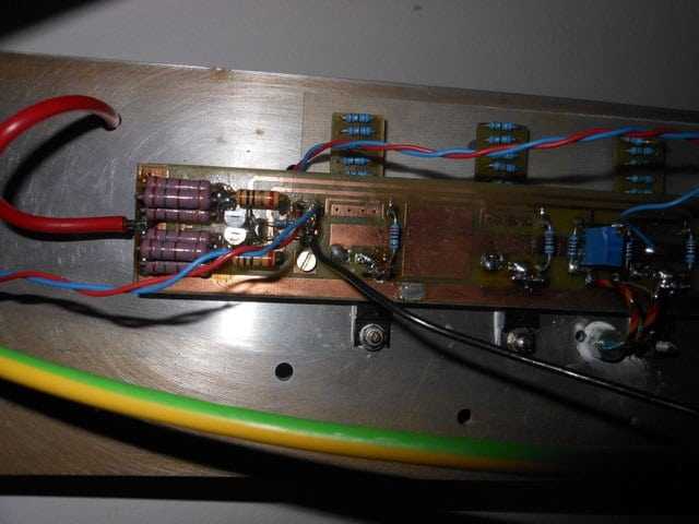

Beli_Ninja Napisano Jun 8, 2013 #155 Napisano Jun 8, 2013 Komso lepe ti plocice, a jos lepsi Iskrini otpornici

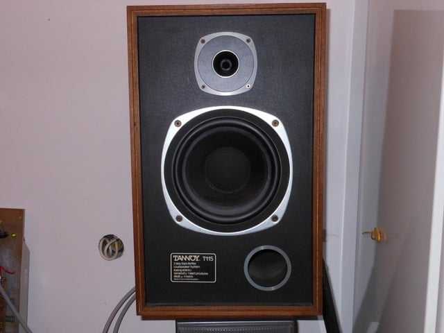

gaggia Napisano Jun 8, 2013 #156 Napisano Jun 8, 2013 dlalkovicu, deder skini tu mrezicu sa tannoya jesu li to one 10ke sa visokim iznad?
Gosha Napisano Jun 8, 2013 #157 Napisano Jun 8, 2013 Nesto mi poznati oni trafo0i........a i ostali delovi

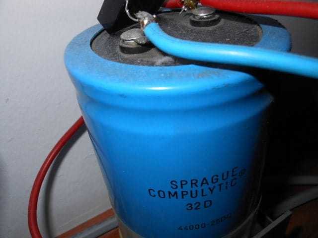

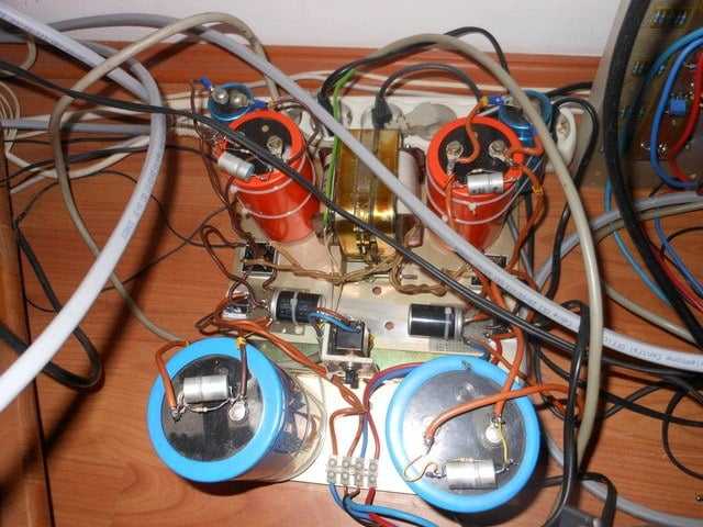

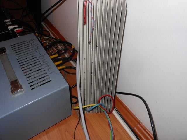

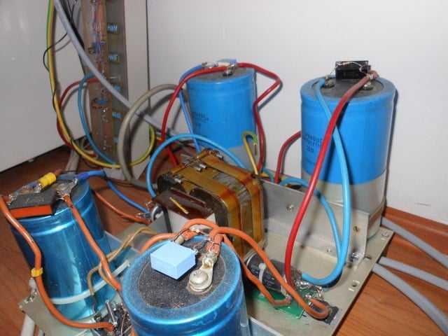

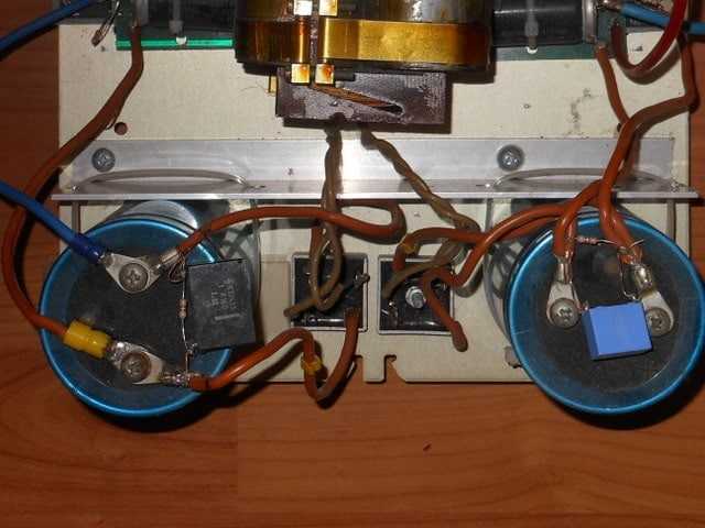

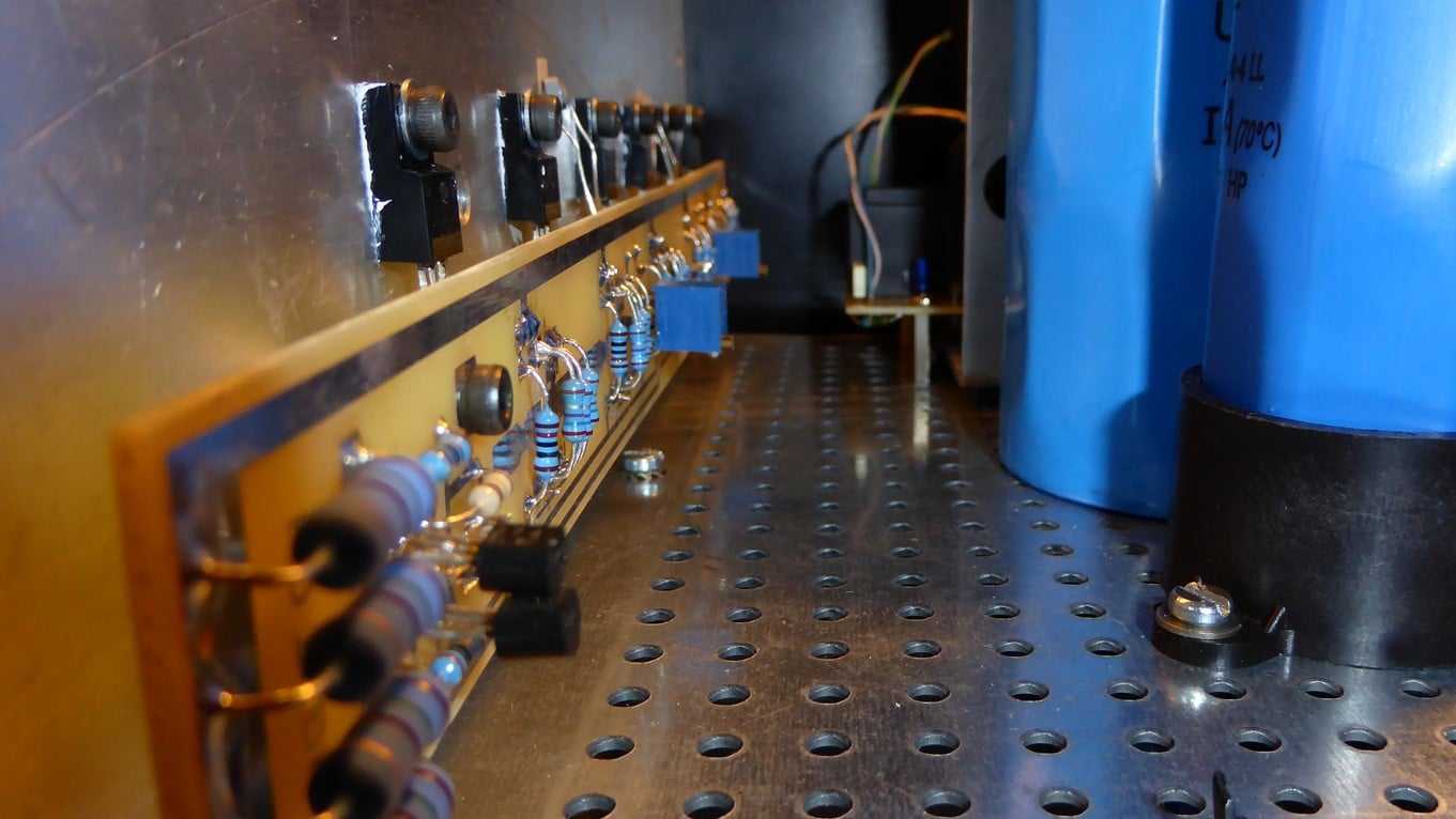

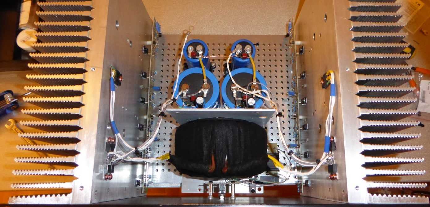

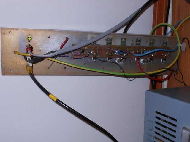

dlalkovic Napisano Jun 8, 2013 #158 Napisano Jun 8, 2013 Veliki porn SF5 Dva potpuno odvojena kanala sa svojim regulatorima. Pojacavac je apsolutno necujan u zvucniku. Kada se pali i gasi takodje je necujan. ( osim trafoa koji uzasno zuje ). Kutije su 88 dB osetljivosti. Mirne struje po tranzistoru su oko 440 mA. Jednosmerni napon +/-24 V. Pojacalo slusam ga preko bafera B1. Temperatura na hladnjacima 65 C kada je u prostoriji 28 C. Elektroliti su u proseku iza greca 20 000 uF, iza mnozaca 44 000uF/25V (napeto je sa ova 24 V). Sve je spojeno za probu i naravno stoji ovako 9 meseci ( niko ne zna dokle ce ). Kada se vratim sa letovanja mnogo dobro mi svira. Voleo bih da ima vise basa, ali sta je tu je. Izlazni tranzistori su iz grupne kupovine a uparene JFET mi je poklonio uvazeni clan iz Mostara kan042 ( hvala Nebojsa ). Stampa je DIY po nacrtu sa diyaudio.com (pisao je Nindza o toj stampi). Sipiju hvala za dizajn. Zapazanja svake vrste su dobrodosla. Specijalan pozdrav za Gorana iz Nisa (gosha).
dlalkovic Napisano Jun 9, 2013 #163 Napisano Jun 9, 2013 Komso lepe ti plocice, a jos lepsi Iskrini otpornici Sto bi rek'o Zen Mod "postene Iskre".
Beli_Ninja Napisano Jun 9, 2013 #164 Napisano Jun 9, 2013 Veliki porn SF5 Dva potpuno odvojena kanala sa svojim regulatorima. Pojacavac je apsolutno necujan u zvucniku. Kada se pali i gasi takodje je necujan. ( osim trafoa koji uzasno zuje ). Kutije su 88 dB osetljivosti. Mirne struje po tranzistoru su oko 440 mA. Jednosmerni napon +/-24 V. Pojacalo slusam ga preko bafera B1. Temperatura na hladnjacima 65 C kada je u prostoriji 28 C. Elektroliti su u proseku iza greca 20 000 uF, iza mnozaca 44 000uF/25V (napeto je sa ova 24 V). Sve je spojeno za probu i naravno stoji ovako 9 meseci ( niko ne zna dokle ce ). Kada se vratim sa letovanja mnogo dobro mi svira. Voleo bih da ima vise basa, ali sta je tu je. Izlazni tranzistori su iz grupne kupovine a uparene JFET mi je poklonio uvazeni clan iz Mostara kan042 ( hvala Nebojsa ). Stampa je DIY po nacrtu sa diyaudio.com (pisao je Nindza o toj stampi). Sipiju hvala za dizajn. Zapazanja svake vrste su dobrodosla. Specijalan pozdrav za Gorana iz Nisa (gosha). Koliko se ja secam, Sipi je savetovao da se iza mnozaca stavlja manji kapacitet, a pre mnozaca veci. A sto se zalis na bas??? Sto bi rek'o Zen Mod "postene Iskre". Eeee, nema vise ni Iskre, a ni "posteno".
dlalkovic Napisano Jun 9, 2013 #165 Napisano Jun 9, 2013 Koliko se ja secam, Sipi je savetovao da se iza mnozaca stavlja manji kapacitet, a pre mnozaca veci. A sto se zalis na bas??? Ma ovo se naslo. Napisao sam da je spojeno za probu. Danas sam merio temperaturu: ambijent 27 C , hladnajak 62 C. Ofset je ispod 10mV. Za jace slusanje ipak fali malo pojacanja obzirom na otprilike 8V/V osetljivosti koje nisam merio ( moglo bi da bude do 3X pojacanje ispred pojacala).
Mentok Napisano Jun 9, 2013 #166 Napisano Jun 9, 2013 Probaj ovo : http://www.diyaudio.rs/topic/5251-mosfet-trioda-mju-folover-verzija/ Mislim, napraviš ga za jedno 200 dindži delova a meni je tako lepo leglo uz isto takvo pojačalo da više dalje ništa nisam ni tražio ni probavao.
Fukushima Napisano Jun 9, 2013 #167 Napisano Jun 9, 2013 Veliki porn SF5 Temperatura na hladnjacima 65 C kada je u prostoriji 28 C. Elektroliti su u proseku iza greca 20 000 uF, iza mnozaca 44 000uF/25V (napeto je sa ova 24 V). Napeta ti je i situacija sa kapacitetom hladnjaka, to je po meni krajnja granica, rad u "crvenoj zoni".
dlalkovic Napisano Jun 9, 2013 #168 Napisano Jun 9, 2013 Svidja mi se ovo, ali... Ma ne smem da ti kazem da popunjene i ispitane plocice santova ( sajni ) i pretpojacala NS 10 ( iz grupne nabavke ) stoje mesecima. Nemoj i to da slikam...
dlalkovic Napisano Jun 9, 2013 #169 Napisano Jun 9, 2013 Napeta ti je i situacija sa kapacitetom hladnjaka, to je po meni krajnja granica, rad u "crvenoj zoni". Slazem se, mada sam spremio i bolje hladnjake ali sam mnogo lenj... Za pocetak mogu da spustim mirnu struju tacno za 10%. koliko je veca. I napon napajanja je malo visi i eto disipacije od 48V*1,32A=63.36W po kanalu. 65C-28C=37C, pa je termicka otpornost hladnjaka 37C/63.36W=0.58 C/W sto i nije malo. Verovatno moze da se izracuna i temperatura samog poluprovodnika, ali naravno lenj sam... Ne verujem da prelazi sigurnih 150 C. Slazem se da je bolje da temperatura tranzistora bude sto niza. Ako ikada budem sklopio kutiju sa ovim hladnjacima uradicu prisilno hladjenje.
Mentok Napisano Jun 9, 2013 #170 Napisano Jun 9, 2013 Pa dobro, ovo napraviš za sat vremena i dobiješ potrebni gain, a posle natenane skockavaš šajni i NS10 Ionako je sve to zabava, ne valja kad ti se nezavršeni projekti nadviju nad glavom ko neka obaveza, što se i meni često dešava U svakom slučaju, uživaj u pojačalcetu
Gosha Napisano Jun 9, 2013 #171 Napisano Jun 9, 2013 Blago tebi Lalkovicu imas gratis grejanje (65 stepeni nije malo to ni moja pec ne posrtize bas lagano).
dlalkovic Napisano Jun 9, 2013 #172 Napisano Jun 9, 2013 Blago tebi Lalkovicu imas gratis grejanje (65 stepeni nije malo to ni moja pec ne posrtize bas lagano). Valjda je hladnije od MF A1

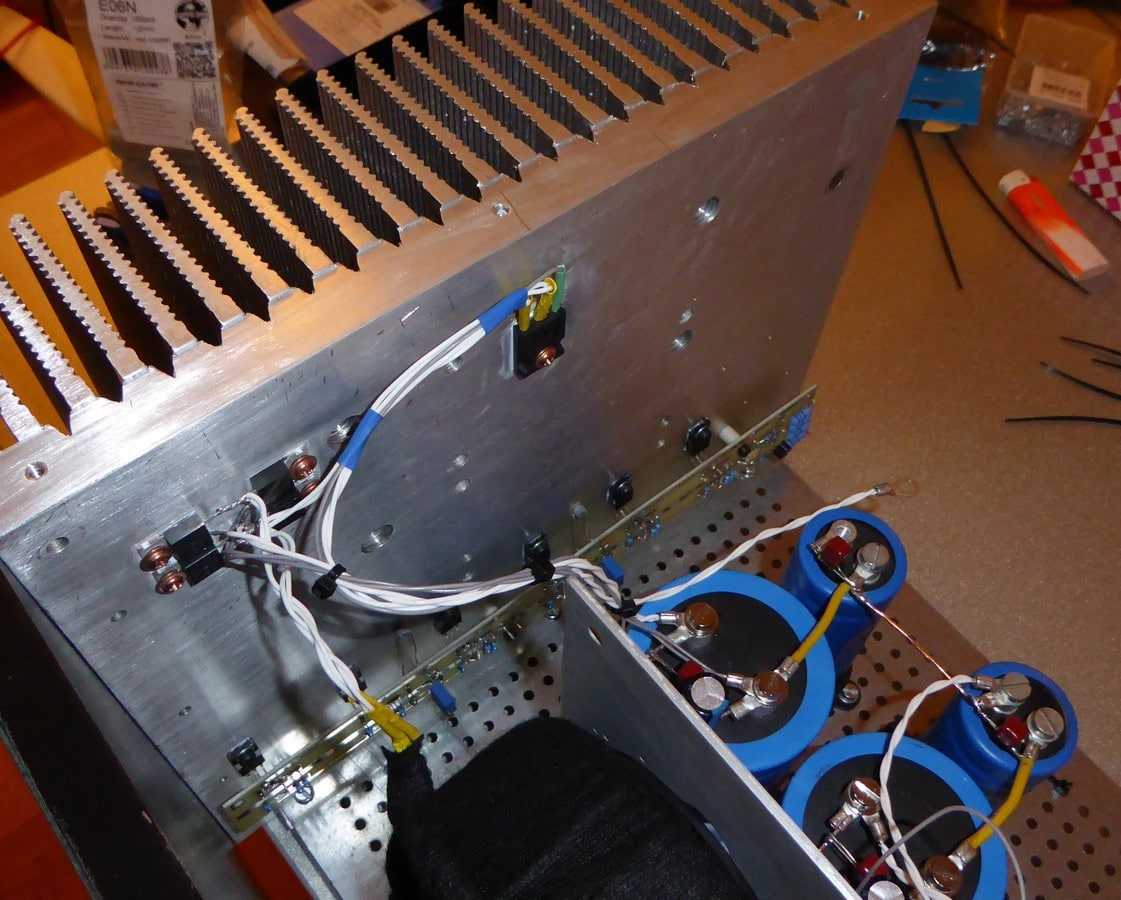

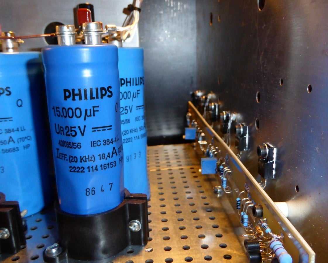

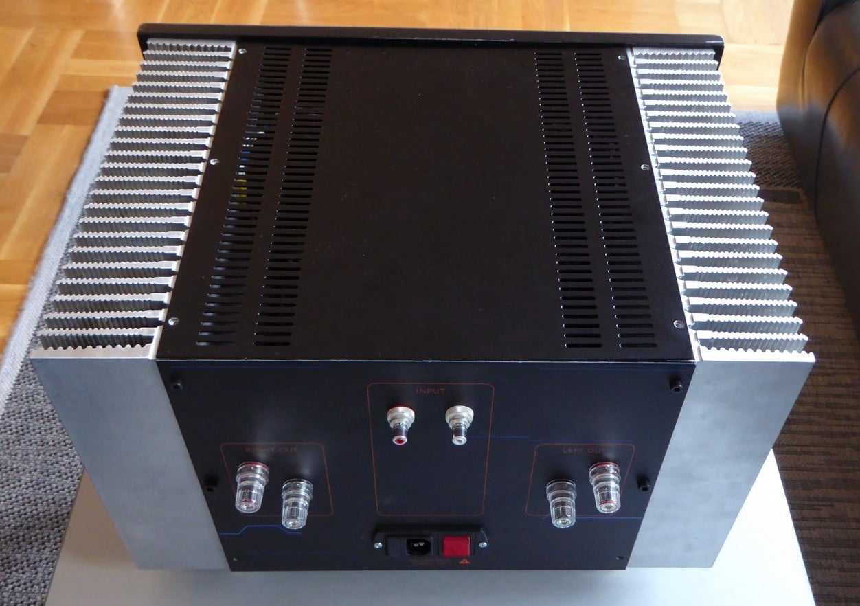

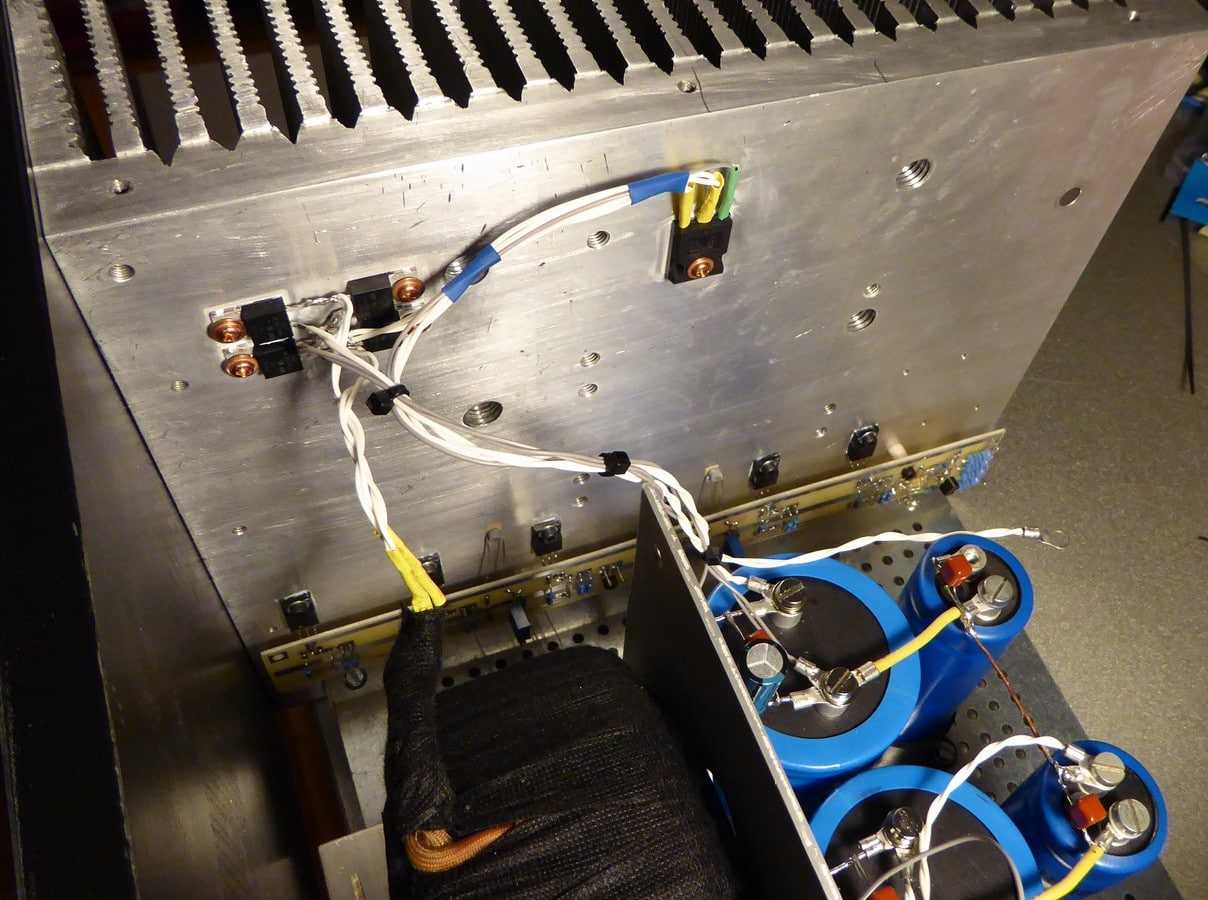

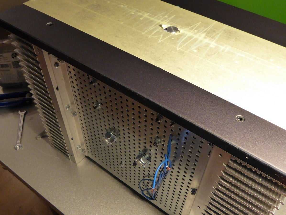

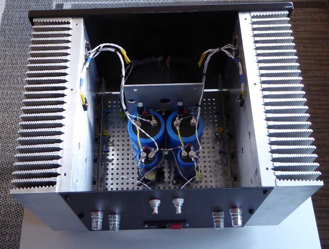

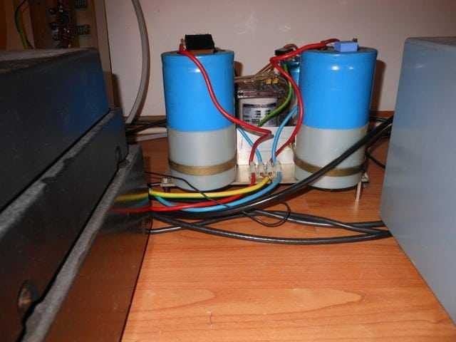

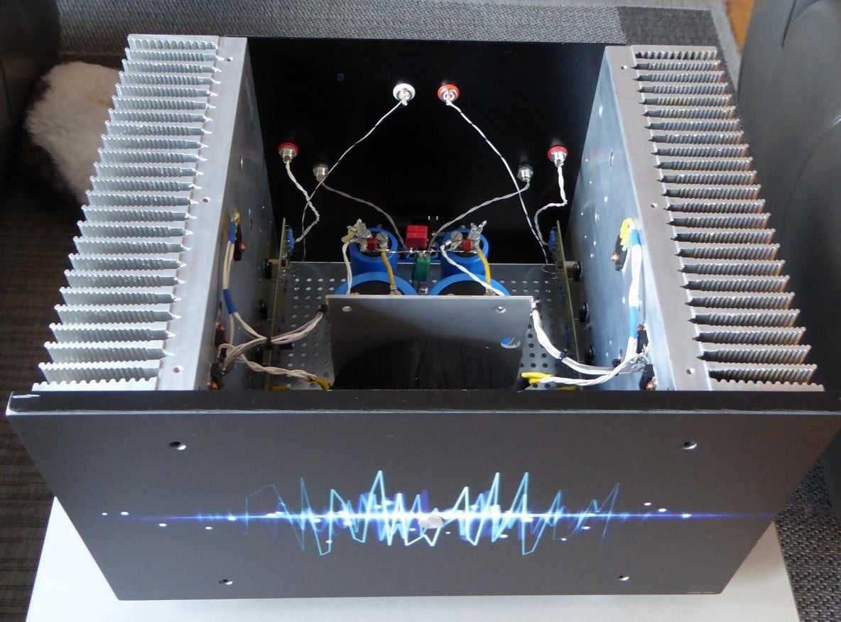

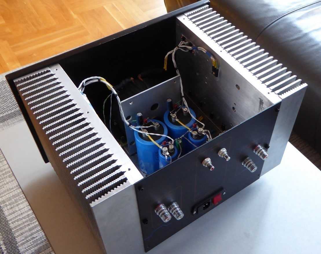

silentbob Napisano Novembar 29, 2016 #173 Napisano Novembar 29, 2016 I ja da se zapljunem. Gotovo posle duze vremena, ledja su vec krenula da otkazuju Aleks and skrstic je reagovao/la na ovo 2

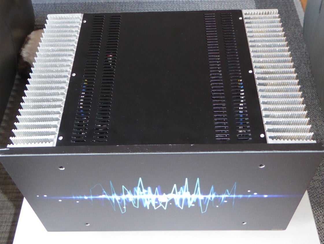

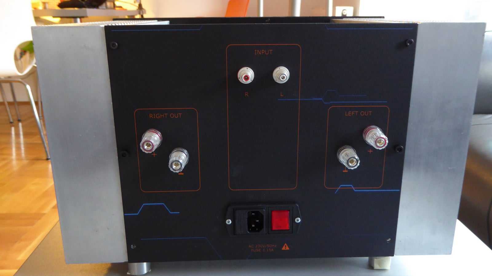

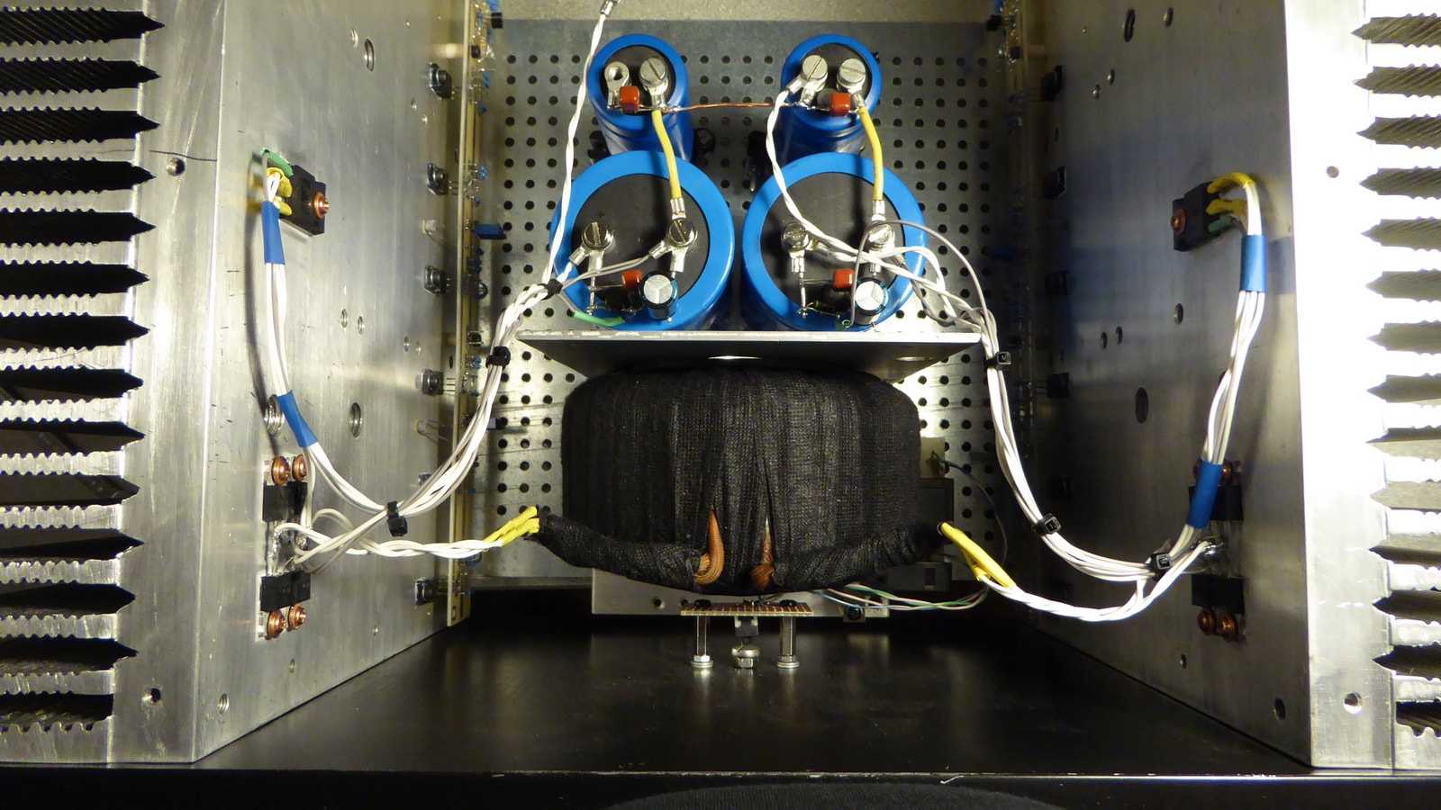

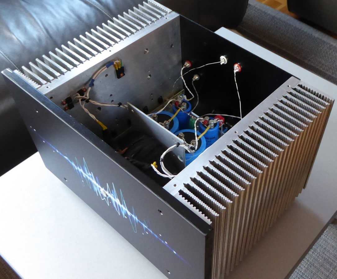

silentbob Napisano Novembar 29, 2016 #174 Napisano Novembar 29, 2016 skrstic, glajman, Aleks and 3 ostalih je reagovao/la na ovo 6
chakija Napisano Novembar 29, 2016 #175 Napisano Novembar 29, 2016 Vau! Svaka cast! Obuzme me jeza na pomisao pomeranja/prenosenja. Isekao sam ruke dosta puta na te ladnjake... Jel se greje? Kako svira?
skrstic Napisano Novembar 29, 2016 #176 Napisano Novembar 29, 2016 Pu pu pu da te i ja... Strava. Pričaj kako zvuči.
