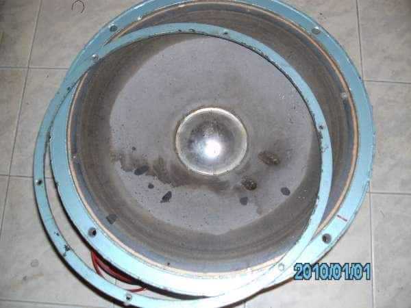

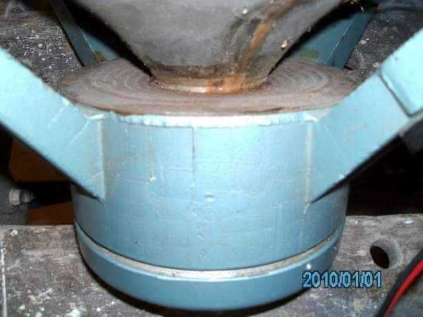

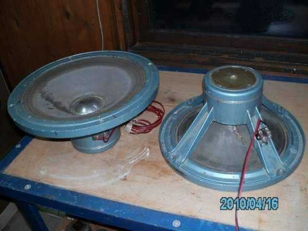

zaotooran Napisano Decembar 17, 2012 Share #93 Napisano Decembar 17, 2012 Pozdrav ove petnaestice sam kupio preko oglasa i nisam mogao da predpostavim da toliko različito sviraju ( membrana jenog zvučnika je premazana sa obadve strane ). Hteo sam da ih iskoristim za Klipsch hornu, ali u ovakvom stanju mislim da to nije dobro rešenje. Pre nego odlučim da se servisiraju hteo bih da znam nešto o njima. Na netu ih nisam prepoznao a određivanje TS parametara do sada nisam radio, pa zato ako neko može bilo kako da pomogne ja sam unapred zahvalan. Link to comment Podeli na ovim sajtovima More sharing options...

zaotooran Napisano Decembar 18, 2012 Share #99 Napisano Decembar 18, 2012 Kolega meni licno ti stari zvucnici po obliku odlivka korpe vise lice na neke stare Engleske Goodmans Gitarske zvucnike iz starih VOX kutija , a koje su poreklom negde iz 60` ili ranih 70` . Ali mislim da im poreklo na kraju i nije toliko bitno , jer pre svega treba da nadjes nekog vestog majstora koji ce da ih opravi , odnosno da im ugradi odgovarajuce nove membrane . Pozdrav ! Hvala ali nisam našao ništa slično ovim zvučnicima na netu. Hteo sam odprilike da znam koje su klase pa na osnovu toga da se odredi vredi li da idu na servis ili da ostanu ovakvi kakvi su obzirom da sviraju, čisto da služe. Neki ozbiljan servis kvalitetnim materijalima može da bude skuplji od novih zvučnika niže klase. E sada sam u dilemi jer imaju livenu korpu, mada to opet ne mora mnogo da znači. Da su korpe od lima ne bih se mnogo dvoumio, ne bih ulagao unjih. Pozdrav Link to comment Podeli na ovim sajtovima More sharing options...
BANAT Napisano Decembar 18, 2012 Autor Share #100 Napisano Decembar 18, 2012 Hvalaali nisam našao ništa slično ovim zvučnicima na netu. Hteo sam odprilike da znam koje su klase pa na osnovu toga da se odredi vredi li da idu na servis ili da ostanu ovakvi kakvi su obzirom da sviraju, čisto da služe. Neki ozbiljan servis kvalitetnim materijalima može da bude skuplji od novih zvučnika niže klase. E sada sam u dilemi jer imaju livenu korpu, mada to opet ne mora mnogo da znači. Da su korpe od lima ne bih se mnogo dvoumio, ne bih ulagao unjih. Pozdrav Moje licno misljenje je da bi trebao da ubacis tu dve Iste Nove membrane ! , Kada Pravi majstor to bude rasturao on ce tada videti vise stvari : - U kojem su stanju kalemovi motora i da li treba viklovanje nanovo, i sta zaista ti zvucnici takvi kakvi su omogocuvaju od AF spektra za Hi FI reprodukciju , odnosno da li ce od njih da se rade wooferi , fullrangovi ili ...... Pogledaj sajt Pro Electronik Nis , jer se tamo nudi razni repromaterijal za zvucnike , koji je po mom misljenju OK kvaliteta i po Fer cenama . BTW ako te ne mrzi zakaci ovde jednu krupniju sliku zvucnika spreda , jer nesto razmisljam da je tu nesto nekada neko nabudzio sto tu ne pripada . Link to comment Podeli na ovim sajtovima More sharing options...
zaotooran Napisano Decembar 18, 2012 Share #101 Napisano Decembar 18, 2012 Moje licno misljenje je da bi trebao da ubacis tu dve Iste Nove membrane ! , Kada Pravi majstor to bude rasturao on ce tada videti vise stvari : - U kojem su stanju kalemovi motora i da li treba viklovanje nanovo, i sta zaista ti zvucnici takvi kakvi su omogocuvaju od AF spektra za Hi FI reprodukciju , odnosno da li ce od njih da se rade wooferi , fullrangovi ili ...... Pogledaj sajt Pro Electronik Nis , jer se tamo nudi razni repromaterijal za zvucnike , koji je po mom misljenju OK kvaliteta i po Fer cenama . BTW ako te ne mrzi zakaci ovde jednu krupniju sliku zvucnika spreda , jer nesto razmisljam da je tu nesto nekada neko nabudzio sto tu ne pripada . Vešanje membrane nije zalepljeno za korpu zvučnika već je pričvršćeno aluminijumskim prstenom i maticama. Ne mogu da procenim da li je tako fabrički rešeno ili je to nečija improvizacija. Link to comment Podeli na ovim sajtovima More sharing options...

BANAT Napisano Decembar 19, 2012 Autor Share #103 Napisano Decembar 19, 2012 Vešanje membrane nije zalepljeno za korpu zvučnika već je pričvršćeno aluminijumskim prstenom i maticama. Ne mogu da procenim da li je tako fabrički rešeno ili je to nečija improvizacija. Na taj sam alumijumski obruc ( prsten ) i mislio kada sam rekao da tu nesto ne pripada ! Ovako odokativno cenim da su ti zvucnici zreli za `` generalno `` sredjivanje ! , mislim da mozda osim kalema motora sve ostalo jeste zrelo za zamenu novim delovima , tj. novo donje vesanje , i membrana sve zajedno sa gornjim vesanjem . Isto mislim da te zvucnicke sasije imaju solidnog potencijala da zasviraju sasvim OK , i da ih vredi popravljati ! , odnosno da treba da se urade od njih dva dobra woofera sa sundjerastim spoljnim vesanjem . Recimo da su ove 15`` crvene HI FI membrane od 600din/kom interesantne : http://www.proelectronic.rs/product.htm?category_id=293&page=2 , Ali naravno da pre svega se Prethodno Moraju TACNO uporediti sve postojece dimenzije da li se tu uklapaju 100% . Jer sam na primer danas sa rezrevnim spulnama kupljenim jeftino od njih popravio sebi neke stare HF horne koje sada trenutno slusam i koje zvuce mi Odlicno ! Pozdrav ! Link to comment Podeli na ovim sajtovima More sharing options...
Zen Mod Napisano Decembar 19, 2012 Share #104 Napisano Decembar 19, 2012 bice pre da je taj gornji prsten original , samo neko nije vratio i donji (na centratoru ) kad je strucno premotavao Link to comment Podeli na ovim sajtovima More sharing options...
