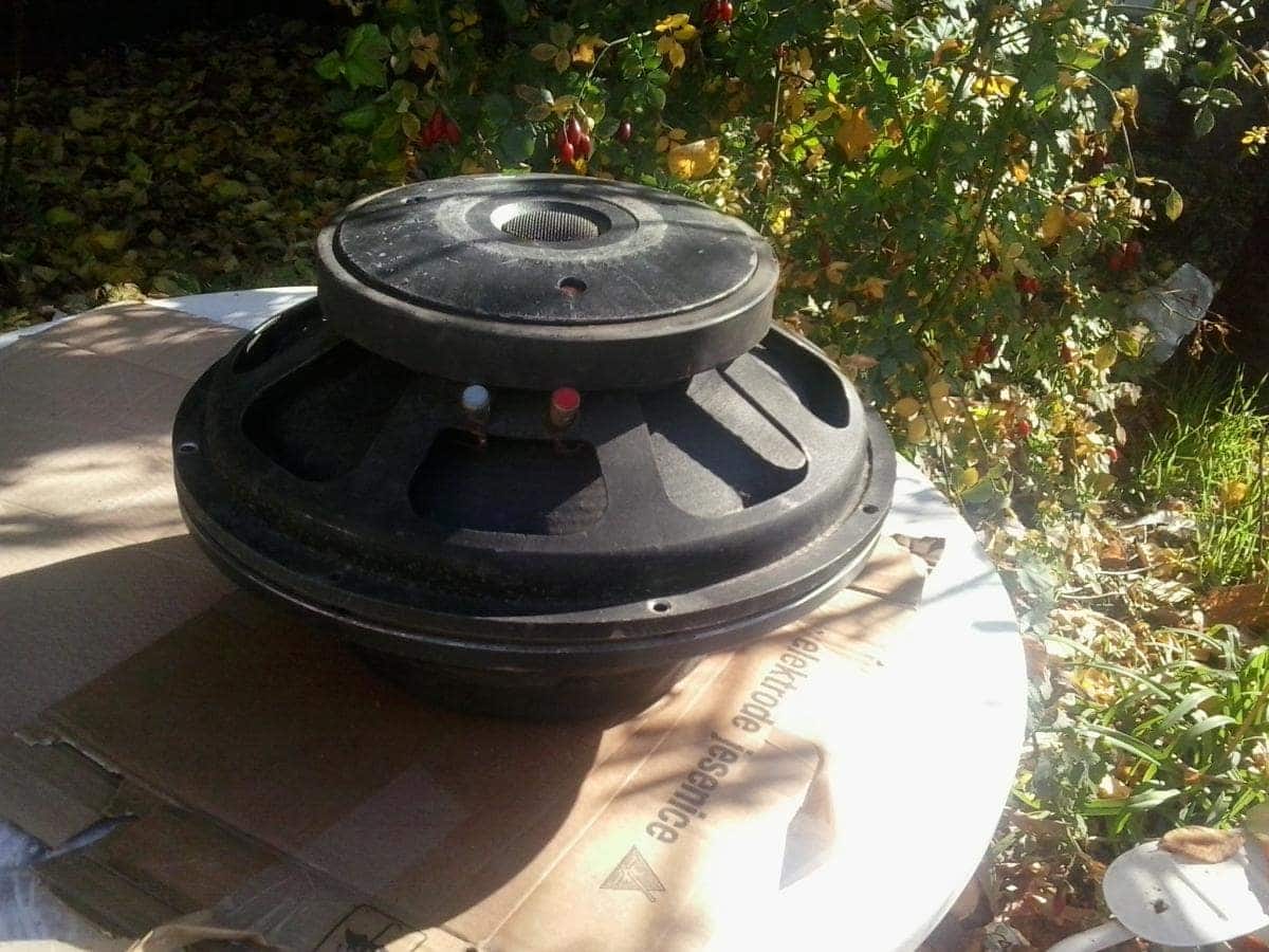

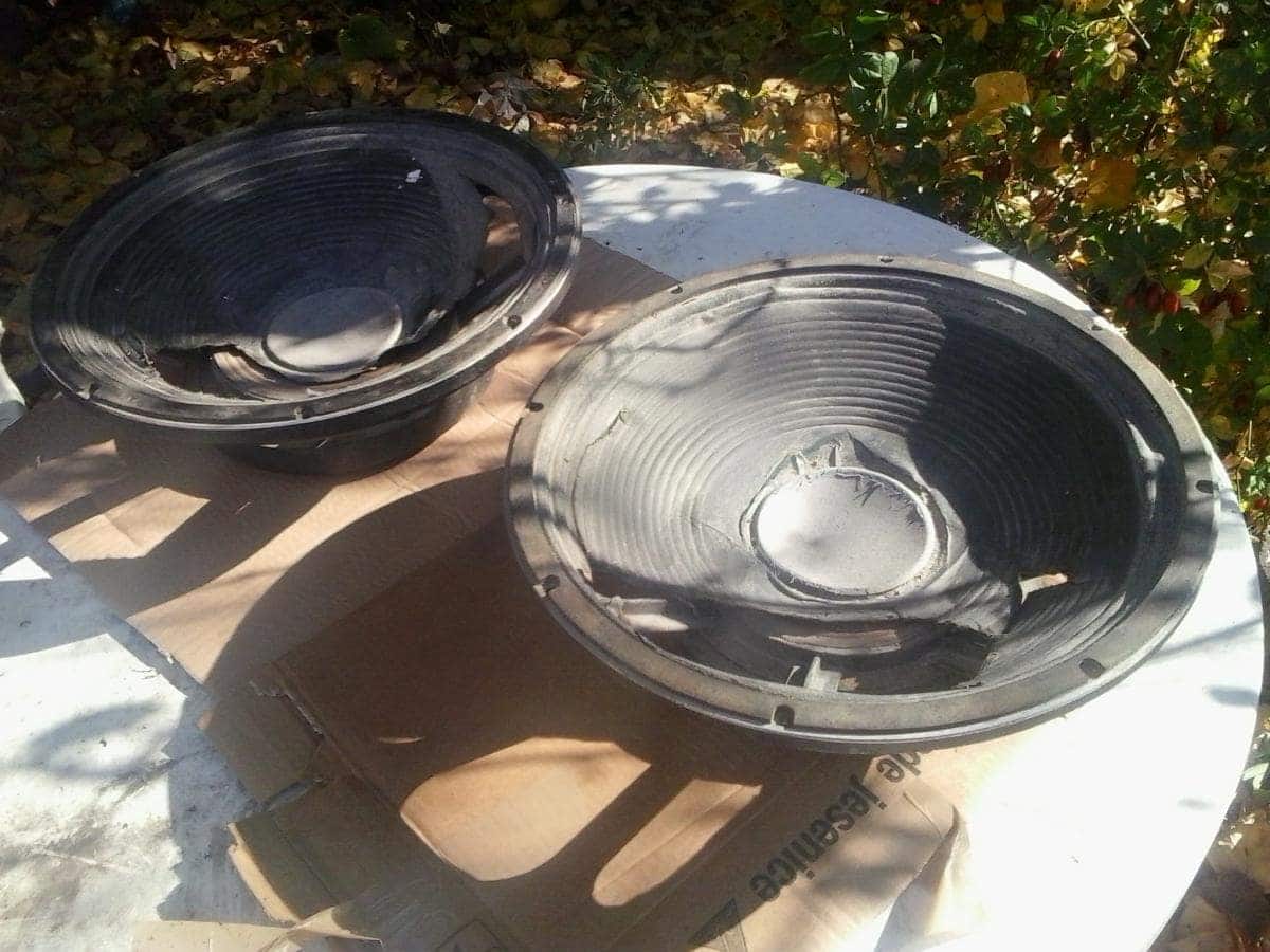

BANAT Napisano Oktobar 27, 2013 Autor Share #137 Napisano Oktobar 27, 2013 Kolegioni prepoznaje li neko ove krsholomije ? , 38cm je spoljni precnik livene Alu. korpe , magnet je 23,5 cm , tezina je najmanje po 10Kg svaki . Link to comment Podeli na ovim sajtovima More sharing options...
Zen Mod Napisano Oktobar 27, 2013 Share #138 Napisano Oktobar 27, 2013 meni mi lici na JBL , al to sam samo ja Magacioner ce znati bolje Link to comment Podeli na ovim sajtovima More sharing options...

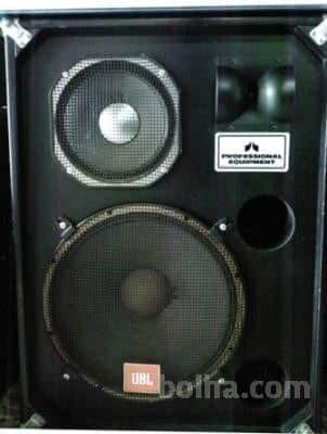

dusan Napisano Oktobar 27, 2013 Share #139 Napisano Oktobar 27, 2013 Vredi li šta ovo? Link to comment Podeli na ovim sajtovima More sharing options...
Zen Mod Napisano Oktobar 27, 2013 Share #140 Napisano Oktobar 27, 2013 vredi , itekako , ako nije kanibalisano Link to comment Podeli na ovim sajtovima More sharing options...
BANAT Napisano Oktobar 27, 2013 Autor Share #141 Napisano Oktobar 27, 2013 meni mi lici na JBL , al to sam samo ja Magacioner ce znati bolje Meni ovi krshevi isto slice na JBL ! , ali nisam siguran koji je demodel u pitanju , kolegion magacioner ce valjda da ih prepoznade ! Link to comment Podeli na ovim sajtovima More sharing options...
dusan Napisano Oktobar 27, 2013 Share #142 Napisano Oktobar 27, 2013 Ko novo,svirano 5 puta godišnje... Link to comment Podeli na ovim sajtovima More sharing options...
Zen Mod Napisano Oktobar 27, 2013 Share #143 Napisano Oktobar 27, 2013 ako je povoljno - kupuj ako nista drugo uvek vazi ono - i da ih ne upotrebis , srecasrecarados' da ih predas nekome po istoj ceni , ko ce napraviti nesto sa njima Link to comment Podeli na ovim sajtovima More sharing options...
dusan Napisano Oktobar 27, 2013 Share #144 Napisano Oktobar 27, 2013 Pa nije baš.400 eura. Link to comment Podeli na ovim sajtovima More sharing options...

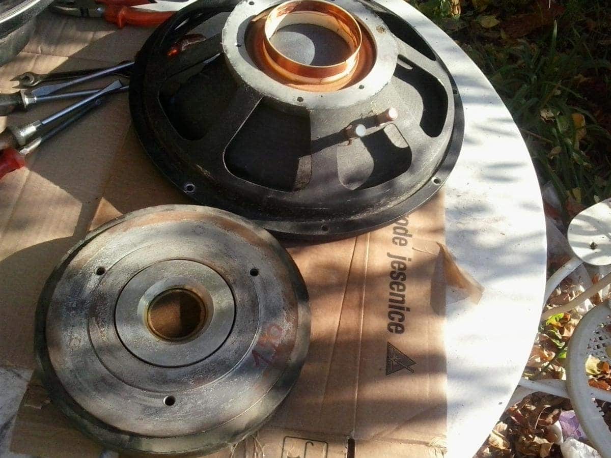

BANAT Napisano Oktobar 27, 2013 Autor Share #145 Napisano Oktobar 27, 2013 Rasturih jednoga ! 100mm spulna , telo spulne papir ili karton , procep magneta izuzetno uzak , oko 1mm , i izgleda cisto . Link to comment Podeli na ovim sajtovima More sharing options...
Zen Mod Napisano Oktobar 27, 2013 Share #146 Napisano Oktobar 27, 2013 iznutra vec ne lici na JBL Link to comment Podeli na ovim sajtovima More sharing options...

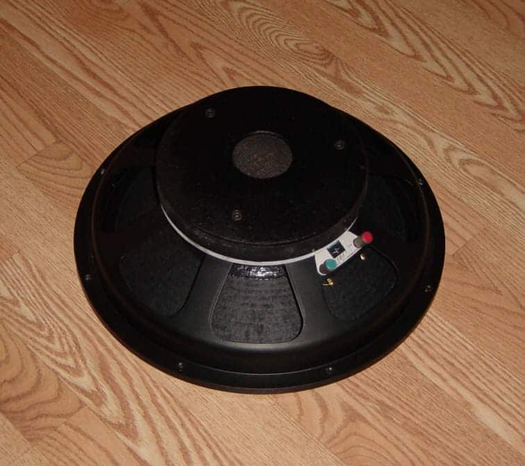

BANAT Napisano Oktobar 27, 2013 Autor Share #147 Napisano Oktobar 27, 2013 Zagonetka je resena ! Ovi krshevi su Mccauley B1560 zvucnici . Link to comment Podeli na ovim sajtovima More sharing options...
Zen Mod Napisano Oktobar 27, 2013 Share #148 Napisano Oktobar 27, 2013 http://forums.prosoundweb.com/index.php/topic,120020.msg1125338.html?PHPSESSID=cn4gprk248k26jpdvf2bahgno6#msg1125338 bilo bi interesantno naci original recone za njih Link to comment Podeli na ovim sajtovima More sharing options...
BANAT Napisano Oktobar 27, 2013 Autor Share #149 Napisano Oktobar 27, 2013 http://forums.prosoundweb.com/index.php/topic,120020.msg1125338.html?PHPSESSID=cn4gprk248k26jpdvf2bahgno6#msg1125338 bilo bi interesantno naci original recone za njih Da znas da cu da pojurim original recone za niih , jer skoro ne videh 15`` zvucnik sa krupnijim i tezim magnetom od ovih ! , okilavih se prenoseci ih ! , i mala ispravka , materijal tela spulne je od neke masne plastike , rekao bih teflon , a ne neki papir ili karton . Link to comment Podeli na ovim sajtovima More sharing options...
prophet Napisano Oktobar 27, 2013 Share #150 Napisano Oktobar 27, 2013 Mccauley su dobri basići, vredi napraviti ako recone nije preskup. Link to comment Podeli na ovim sajtovima More sharing options...
BANAT Napisano Oktobar 27, 2013 Autor Share #151 Napisano Oktobar 27, 2013 Mccauley su dobri basići, vredi napraviti ako recone nije preskup. Druze Nisam imao prilike da ih poslusam ! , ali gledajuci ih ovako rasturene sticem utisak da Ameri nisu sparali na materijalima i kvalitetu izrade ! , ali su zato njihovi reconi dosta retki ali ne i preterano skupi , oko 55Yura / kom . Link to comment Podeli na ovim sajtovima More sharing options...
