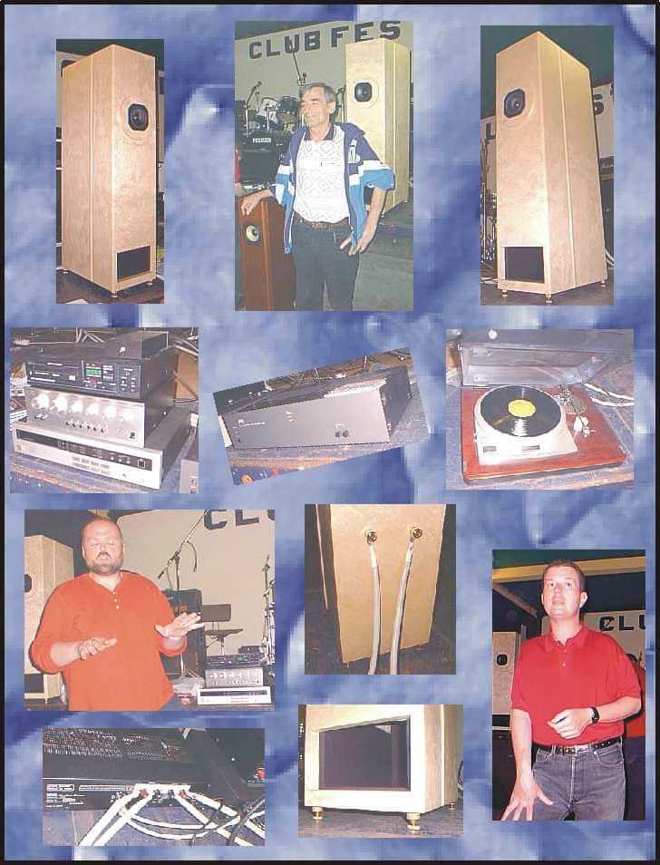

Zen Mod Napisano Septembar 17, 2009 Share #68 Napisano Septembar 17, 2009 :buehehe:btw. mislim da bi takvi zvucnici (ako pretpostavimo da puni potencijal ostvaruju u varijantama sa nizom omazom) ipak pokazali potencijal sa strujno orijentisanim pojacalima ; Link to comment Podeli na ovim sajtovima More sharing options...
Andrija Napisano Septembar 17, 2009 Share #69 Napisano Septembar 17, 2009 Zen Mode, super sa stavljeni attach., ali ja sam mislio da bi bilo zanimljvo da ljudi vide ceo link, jer ima još puno lepih slikica iz davnih vremena. Link to comment Podeli na ovim sajtovima More sharing options...
Zen Mod Napisano Septembar 17, 2009 Share #70 Napisano Septembar 17, 2009 Zen Mode, super sa stavljeni attach., ali ja sam mislio da bi bilo zanimljvo da ljudi vide ceo link, jer ima još puno lepih slikica iz davnih vremena. niko im ne brani .... a od viska glava ne boli Link to comment Podeli na ovim sajtovima More sharing options...

Mikorist Napisano Septembar 17, 2009 Share #74 Napisano Septembar 17, 2009 Mislim da je ovo Misa sa TANNOY CANTERBURY 15" i ja sam tamo iza negde bio... Link to comment Podeli na ovim sajtovima More sharing options...
Zen Mod Napisano Septembar 17, 2009 Share #75 Napisano Septembar 17, 2009 ..... Једва чекам samo nemoj da ih slusas na zanzuiu Link to comment Podeli na ovim sajtovima More sharing options...
Zen Mod Napisano Septembar 17, 2009 Share #76 Napisano Septembar 17, 2009 Mislim da je ovo Misa sa TANNOY CANTERBURY 15" i ja sam tamo iza negde bio... .... prema tome (javlja mi se ) - bicu radostan da prvi par coax Tannoy - doniran za Diyaudio.rs , udomim licno ja ;stariji sam od Mike , a Stein je ionako neaktivan i roletan Link to comment Podeli na ovim sajtovima More sharing options...
Andrija Napisano Septembar 17, 2009 Share #77 Napisano Septembar 17, 2009 Mislim da je ovo Misa sa TANNOY CANTERBURY 15" i ja sam tamo iza negde bio... Mali je Svet Link to comment Podeli na ovim sajtovima More sharing options...
