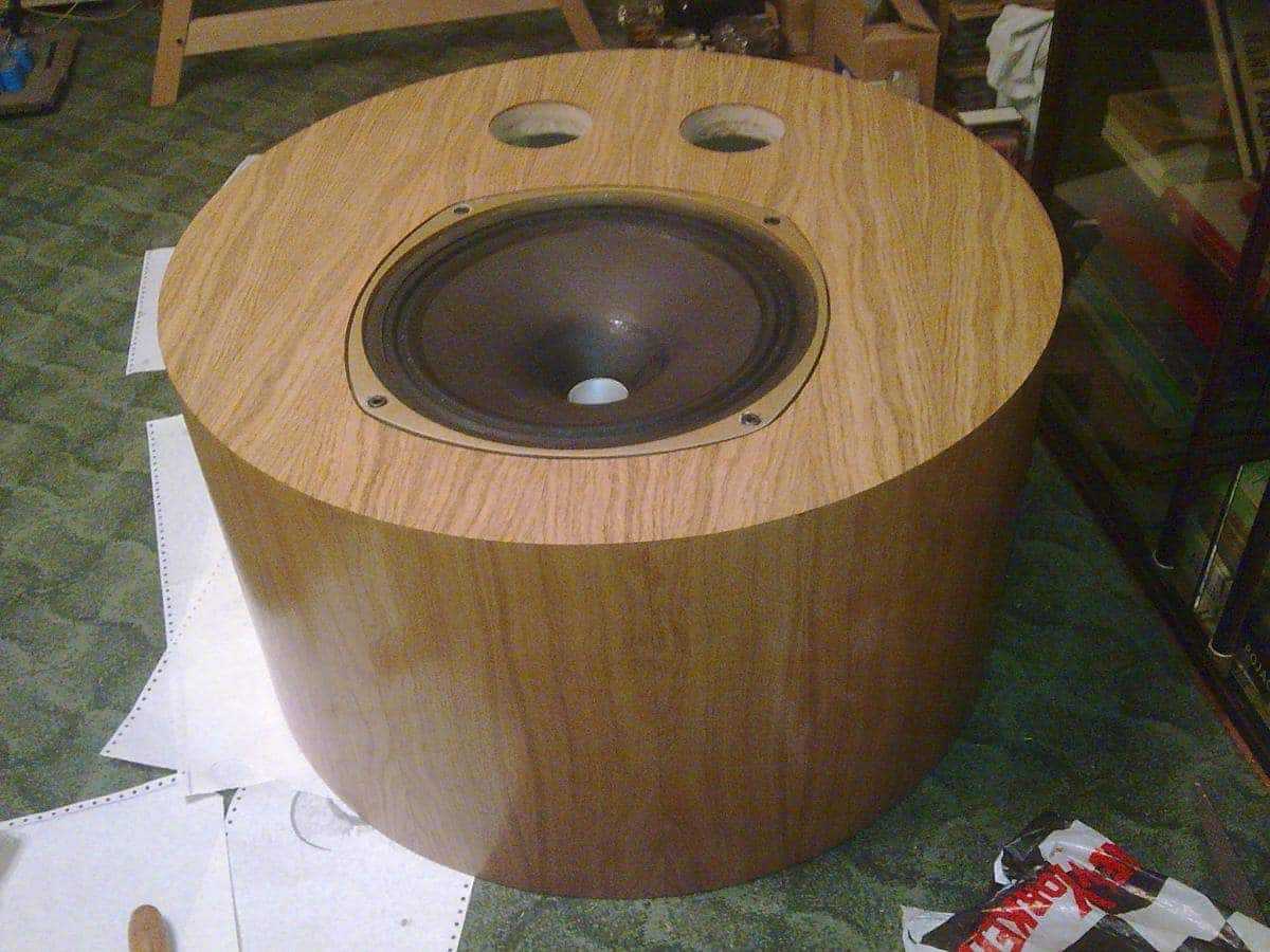

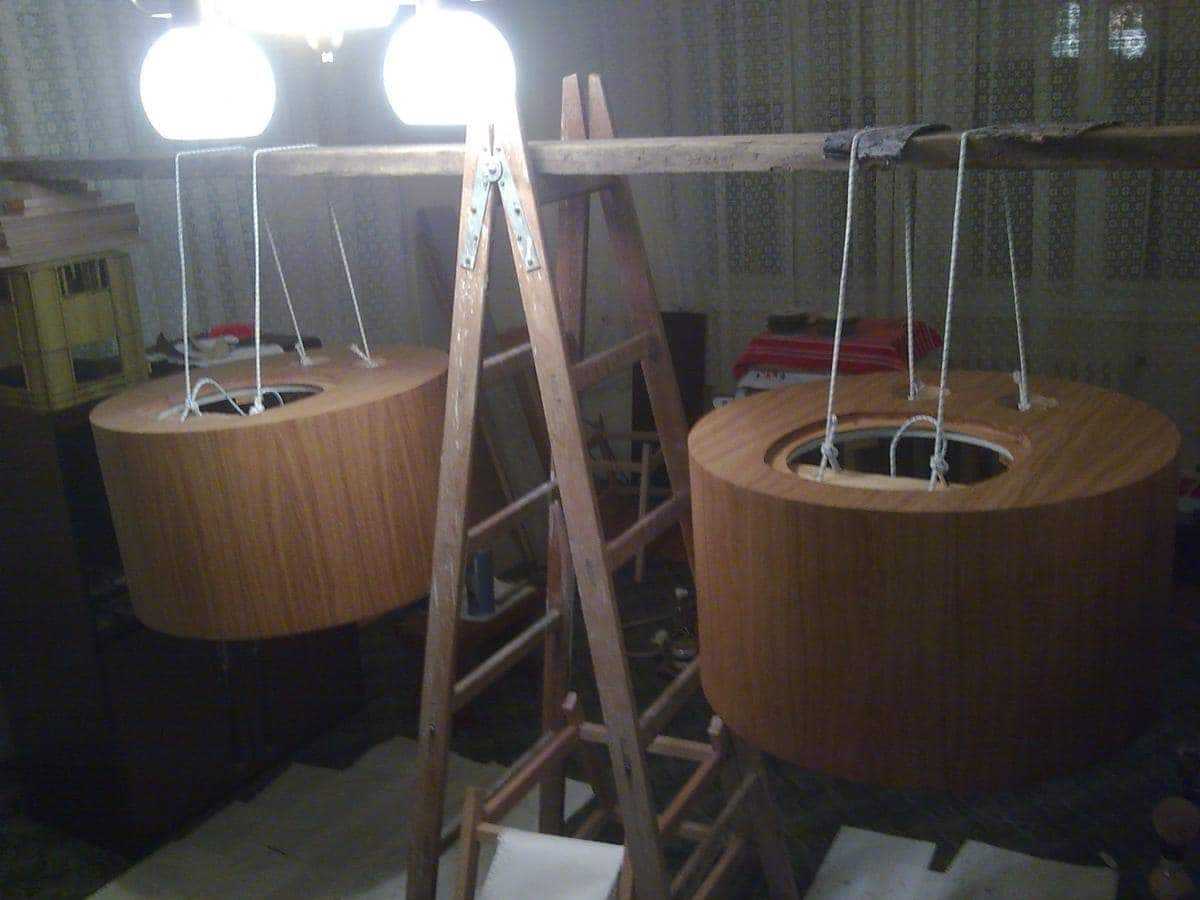

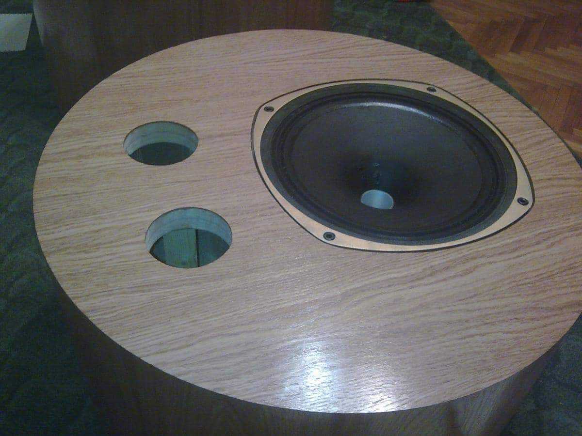

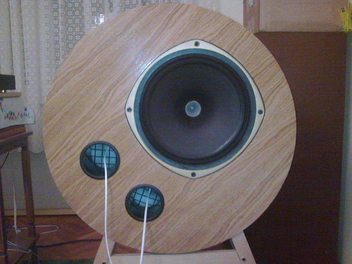

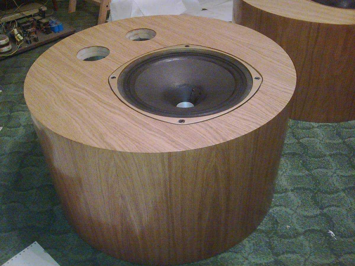

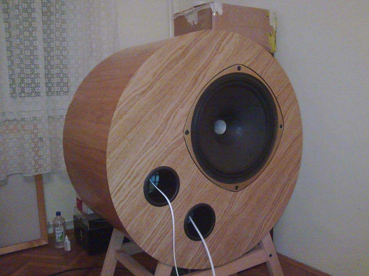

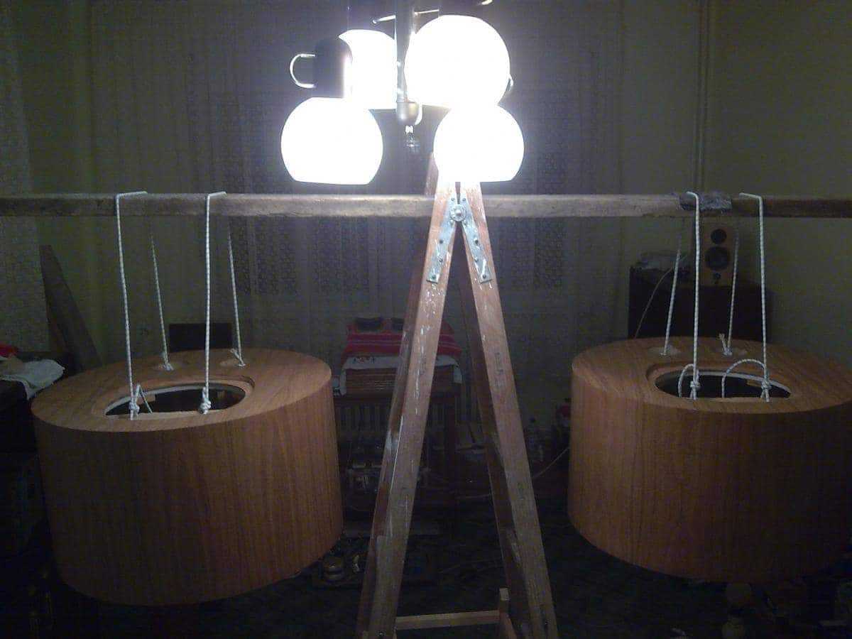

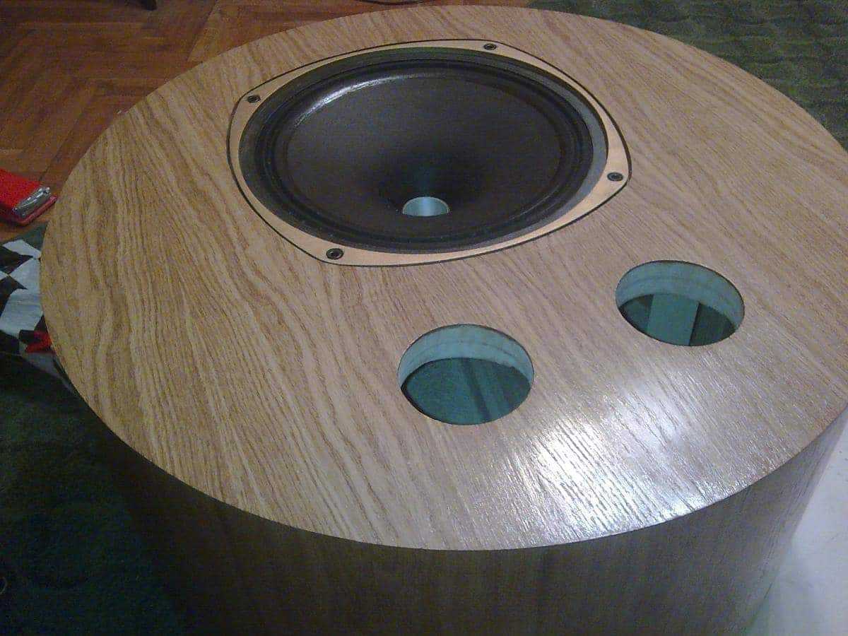

Eci Napisano Januar 13, 2015 Share #1127 Napisano Januar 13, 2015 @zflazar je izrazio želju da lakira kutije, rado sam mu prepustio taj deo posla naneto je 7 slojeva laka za čamce zbog nekarakterističnog oblika, morali smo napraviti nosač da bi se kutije mogle lakirati odjednom - bez okretanja evo par slika i trenutnog stanja Woland and Aleks je reagovao/la na ovo 2 Link to comment Podeli na ovim sajtovima More sharing options...
Aleks Napisano Januar 13, 2015 Share #1128 Napisano Januar 13, 2015 Mnogo gotivno. 1. Jel to bass support za Lowther hornu (videh negde na vorumu sliku) ili sam svoj zvučnik? 2. Jesi ti na poslednjoj slici iza zvučnika dole? Link to comment Podeli na ovim sajtovima More sharing options...

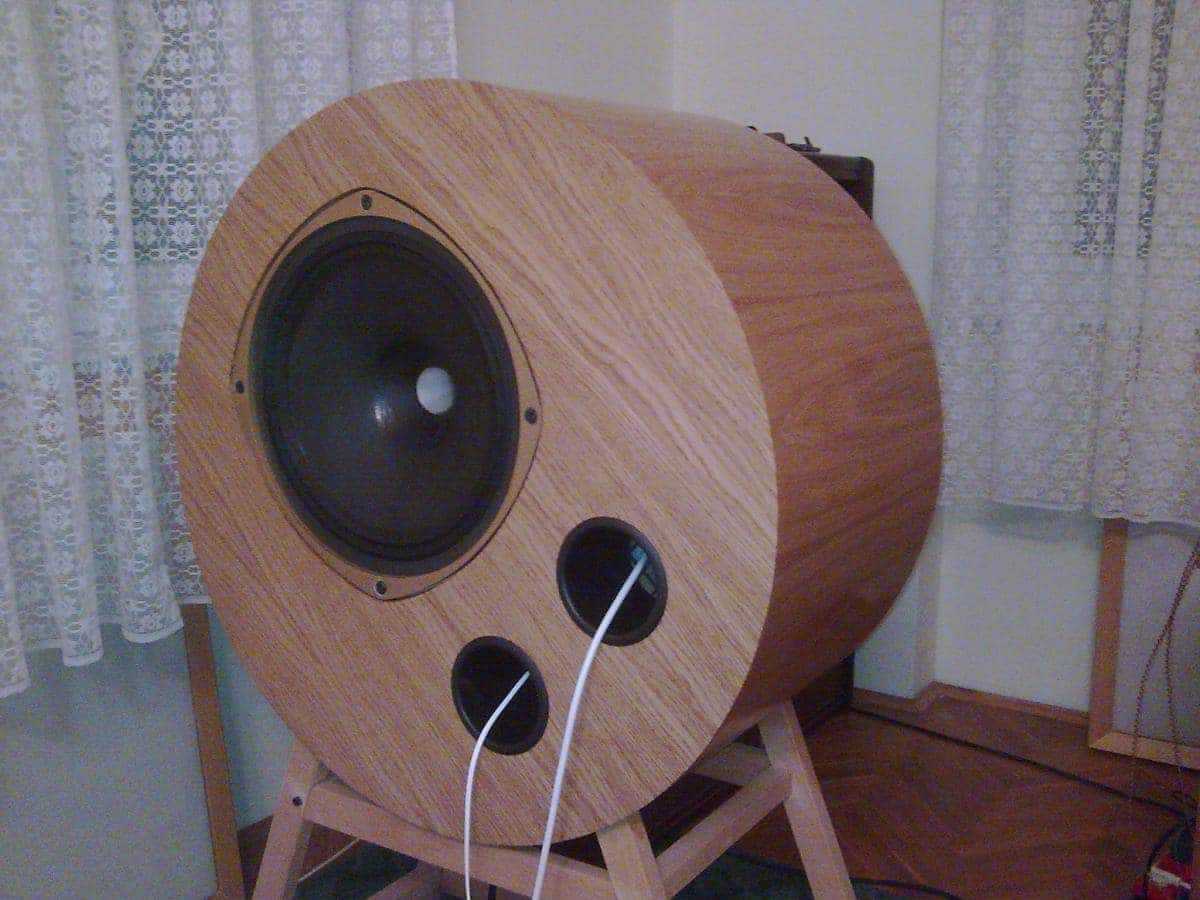

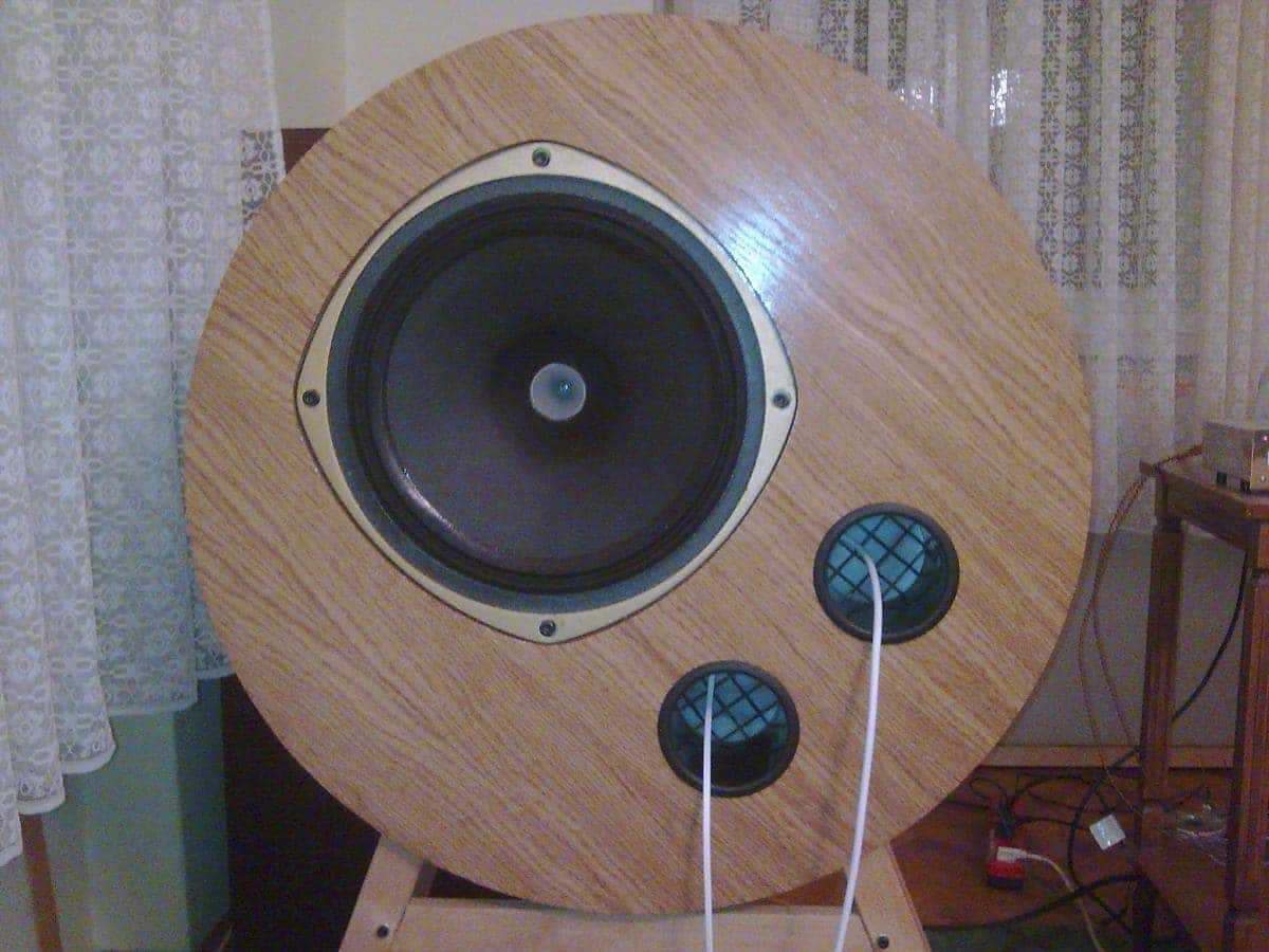

Eci Napisano Januar 14, 2015 Share #1133 Napisano Januar 14, 2015 Mnogo gotivno. 1. Jel to bass support za Lowther hornu (videh negde na vorumu sliku) ili sam svoj zvučnik? 2. Jesi ti na poslednjoj slici iza zvučnika dole? 1. odatle je i ideja, iskoristio sam delove za helper sa horne i formirao ove kutije - ako dodje do finalizacije horni, napraviću novi helper 2. jesam, sedim u saksiji Link to comment Podeli na ovim sajtovima More sharing options...

ninja Napisano Januar 16, 2015 Share #1139 Napisano Januar 16, 2015 Eci, kako sviraju Tannoy burici? Kolika je zapremina kutija? Link to comment Podeli na ovim sajtovima More sharing options...
chakija Napisano Januar 16, 2015 Share #1140 Napisano Januar 16, 2015 Na koliko je tjunirana? Damping? Skretnica? Link to comment Podeli na ovim sajtovima More sharing options...
skrstic Napisano Januar 16, 2015 Share #1141 Napisano Januar 16, 2015 Ma bitnije je šta je morao da ispije iz tih burića i jel imao posle žgaravicu. Da ne zaboravim, jel bilo i meze? Link to comment Podeli na ovim sajtovima More sharing options...
...sam se banovo Napisano Januar 16, 2015 Share #1142 Napisano Januar 16, 2015 Dobro izgleda, da li taj oblik ima poseban uticaj na zvuk? Link to comment Podeli na ovim sajtovima More sharing options...
Eci Napisano Januar 16, 2015 Share #1143 Napisano Januar 16, 2015 Sada je faza usviravanja, treba malo razmrdati drivere posle refresh-a i višemesečnog stajanja. Koliko vidim, neće im trebati mnogo vremena da zasviraju punim kapacitetom. Burići sviraju neutralno, jako brzo, prva oktava jasna - bez onog brundanja karakterističnog za većinu Tannoy kutija. Kutija ima 140L , BR tuning na 35 Hz, skretnica Tannoy kreacija sa vrlo kvalitetnim delovima ( Clarity Cap / Duelund / Mundorf Silver Oil ) Damping : koflin ili vatelin kako ga ko zove Oblik kutije sprečava formiranje stojećih talasa , iza samog drivera na suprotni zid je postavljen difuzor u obliku slova V, koji efektno radi posao. Burići nisu namenjeni za lagerovanje pića - možda mk II verzija bude namenjena za to ninja je reagovao/la na ovo 1 Link to comment Podeli na ovim sajtovima More sharing options...
...sam se banovo Napisano Januar 16, 2015 Share #1144 Napisano Januar 16, 2015 Sada je faza usviravanja, treba malo razmrdati drivere posle refresh-a i višemesečnog stajanja. Koliko vidim, neće im trebati mnogo vremena da zasviraju punim kapacitetom. Burići sviraju neutralno, jako brzo, prva oktava jasna - bez onog brundanja karakterističnog za većinu Tannoy kutija. Kutija ima 140L , BR tuning na 35 Hz, skretnica Tannoy kreacija sa vrlo kvalitetnim delovima ( Clarity Cap / Duelund / Mundorf Silver Oil ) Damping : koflin ili vatelin kako ga ko zove Oblik kutije sprečava formiranje stojećih talasa , iza samog drivera na suprotni zid je postavljen difuzor u obliku slova V, koji efektno radi posao. Burići nisu namenjeni za lagerovanje pića - možda mk II verzija bude namenjena za to Brundanje sam i ja svojevremeno rešio dampiranjem a skretnicu prepravio takođe :-) bez toga nije baš bilo sjajno... Ožićenje takođe promenio... Baš bi voleo da čujem kako ti rade kutije, možda jednom bude i prilike :-) uživaj onda! Link to comment Podeli na ovim sajtovima More sharing options...
