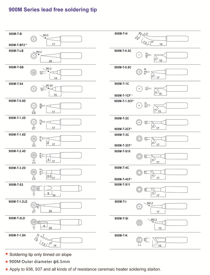

Leonardo Napisano Septembar 30, 2019 #77 Napisano Septembar 30, 2019 Evo oznaka vrhova za BAKU 936 - 936D, odnosno HAKKO serija 900++ lemilica. vladd je reagovao/la na ovo 1

krca44 Napisano Septembar 30, 2019 #82 Napisano Septembar 30, 2019 Ne znam da li je bakar na test ploci oksidirao, ne izgleda tako ali opracu svakako. Primetio sam da sam vrh/vrhovi koje sam koristio izgledaju naoko kako treba ali njihova okolina/pozadina navise je skroz pocrnela kako sam dizao temperaturu preko 250C. Da li to sto je pocrnelo teba ocistiti ? Tabele sa velicinama vrhova imam. 2CF dleto iz desne kolone i 900M-T-I okrugli, ispod, to imam a nasao i jos 1CF dleto novo... Hvala svakako.

krca44 Napisano Oktobar 2, 2019 #87 Napisano Oktobar 2, 2019 Dobar dan Za one koji zele bolje vrhove za Baku evo informacija koje sam nasao posto me je Zen uputio na Dekija iz Sprintel-a. Oznake su prakticno iste a sa slika na linkovima i ostalih moze se videti sta je potrebno : https://quick-global.eu/?s=q-t- PO 556.PDF
