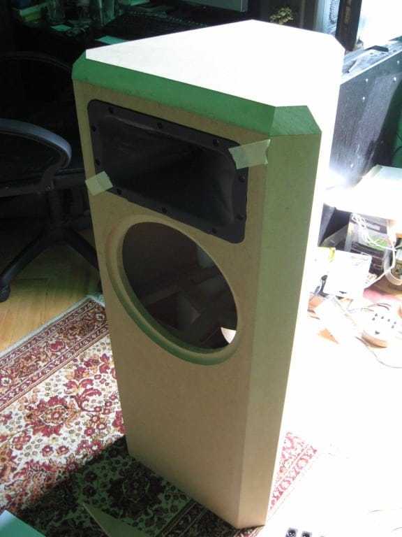

Sync Napisano Avgust 10, 2009 Autor Share #40 Napisano Avgust 10, 2009 Evo trenutnog stanja kutija...Sledi smirglanje ivica od iscurelog lepka za drvo i busenje rupa za srafove drajvera. Br cev je kartonska od kalema za tepihe, unutrasnjeg precnika 102mm. Duzina cevi nesto preko 16cm...kutija tjunirana za 35Hz. Skretnica ce biti na parcetu camovine, prikacena spolja na zadnju stranu kutije pri dnu, da se lakse crpka po njoj.Zen aj kad smognesh nadji jedan od tvojih 8omskih Lpada...i premeri mi koji su otpori u pozicinama 10,11,12,1 sat.Za skretnice stigli mox otpornici, beli mundorfi i 1.5mH vazdusni kalemovi..cekaju se josh 0.6mH kalemovi. Link to comment Podeli na ovim sajtovima More sharing options...
Zen Mod Napisano Avgust 10, 2009 Share #41 Napisano Avgust 10, 2009 nemam nikakve prave l-pade - samo jednstruke zicane reostate iz nekih Baltika ili slicno , a to nije L padkopaj po netu , pa ces naci vrednosti Link to comment Podeli na ovim sajtovima More sharing options...
Sync Napisano Avgust 10, 2009 Autor Share #42 Napisano Avgust 10, 2009 Ispravi me ako gresim...ako on odrzava otpor od 8oma na krajevima...to mu onda dodje da zbir ta dva otpora mora biti 8...sto bi se reklo na 12sati 4+4oma... Link to comment Podeli na ovim sajtovima More sharing options...
Zen Mod Napisano Avgust 10, 2009 Share #43 Napisano Avgust 10, 2009 ne - poenta da je uradjen kao L atenuator - ZAJEDNO sa otpornoscu drivera odrzava 8 oma Link to comment Podeli na ovim sajtovima More sharing options...
