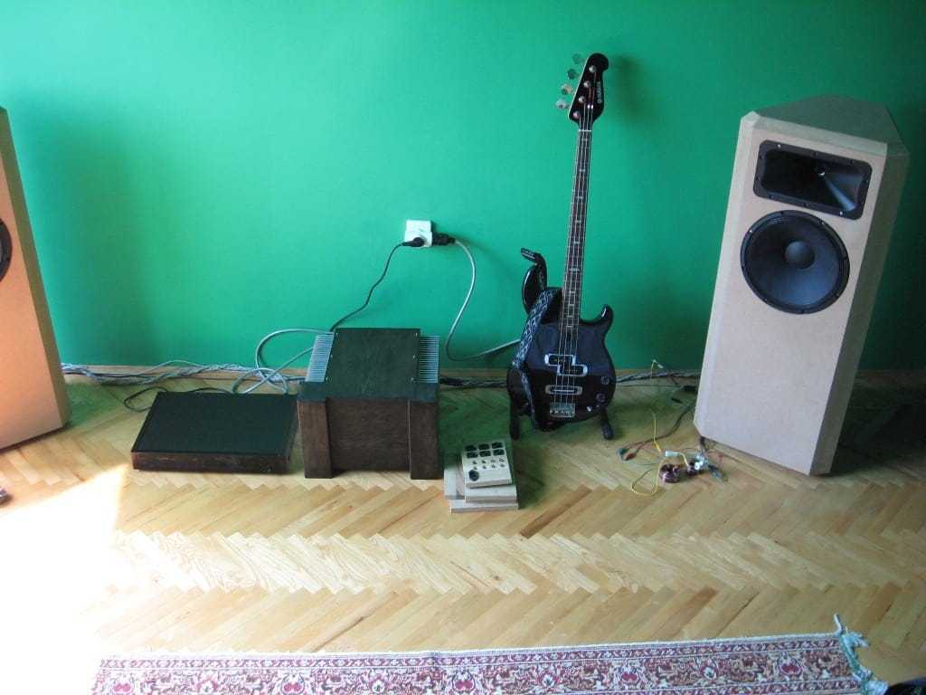

Sync Napisano Avgust 27, 2009 Autor Share #94 Napisano Avgust 27, 2009 Evo josh jedne slicice... Link to comment Podeli na ovim sajtovima More sharing options...

DamirDj Napisano Avgust 27, 2009 Share #104 Napisano Avgust 27, 2009 Sync ,daj molim te skini one krokodil zice (zar preko toga ocenjujes zvuk??????) i namesti te zavojnice kako treba, mozda i nije kriv toliko selenijum koliko mislis. I razmisli o super visokom .Ono je tapetarski filc (debljine od 7-8mm) i kosta 165 din za kvadrat u NS-u u prodavnici (mislim da se zove kudelja) jevrjska 33.Ja sam probao sve zvucnike od eminence-a i skoro sve od seleniuma. Zakljucak je sledeci: Eminence -bez PRO prefiksa nije nista. Isto vazi i za selenium u metalnim korpama. Znaci bez aluminijuma i danas bez neodimijuma nema zvuka , a ako jos zvucnik ima mullerovu membranu evo i pravi zvuk. Bitna je stvar i sam donji centrator od kog je platna napravljen. Sve to upravo ima ona beyma i jos neki modeli rcf-a, 18 sounda , b&c i nemackog bms-a.Posle otprilike 2000 napravljenih zvucih kutija i ko zna koliko premotanih (u servisu) zvucnika , shvatio sam sta je dobar zvucnik. Link to comment Podeli na ovim sajtovima More sharing options...

bassivus Napisano Avgust 27, 2009 Share #108 Napisano Avgust 27, 2009 Sync ,daj molim te skini one krokodil zice (zar preko toga ocenjujes zvuk??????) i namesti te zavojnice kako treba, mozda i nije kriv toliko selenijum koliko mislis... To mu i ja pričam sve vreme.Al' ajd da nekritikujem samo... Ko što Sync spomenu bio sam neki dan do njega da vidim i čujem njegovo čedo. Prvo što mi je zapalo u oči je da pored toga što su kutije impozantne veličine imaju vrlo skladan oblik koji podseća na nekadašnje Tanoje. Ranije, na početku projekta, kad sam video kako sync planira da uklapa-seče stranice pod nekim ludim uglovima pa još ručno, bio sam vrlo skeptičan kako će ispasti. Međutim, Synac - SVAKA ČAS'!!! Kutije zaslužuju da budu lepo furnirane.Što se tiče zvuka utisci i emocije su malo pomešane. Prvo smo slušali preko kompa sa EQ. kompenzacijom nedostajućih L-pada. Odmah se čuje potencijal kutija. Velika dinamika i bas kakav moderne "mršave" kutije sa malim drajverima nemaju šanse da sanjaju. Odlična stereo slika i prijatan ne zamarajući zvuk. Moram da kažem da uopšte nisam ljubitelj horni i obično me posle pola sata slušanja smore. Ovde toga zaista nema! Čuje se direktivnost horne-vejvgajda ali nema neprijatne oštrine. Kada smo pustili muziku sa mog CD plejera koji sam poneo, malo razočarenje. Prosto se gubi koherentnost jer horna iskače nekih 6dB. i mozak se zbunjuje... Te fali basa, te plastično zvuči, pa negde zvoni... Što se toga tiče sve će doći na svoje kada se skretnica završi. Naravno ima tu još i masa "sitnica" da se završe: tipa ne dampirana horna koja se drži na samo 2 šrafa, Sync-ov kineski specijalitet: krokodil provodnici sa 1 licnom u sebi(i povećom omažom), polu dampirane kutije, još mnogo potrebnih sati usviravanja itd... Zbog toga Sync quliraj sa zaključcima i ostavi doterivanja kad završiš skretnicu i zavrneš šrafeve Link to comment Podeli na ovim sajtovima More sharing options...

DamirDj Napisano Avgust 27, 2009 Share #110 Napisano Avgust 27, 2009 bassivus odlicno receno, iz iskustva dok god ne donesem rta i ne namestim zvuk po sobi , nema slusanja muzike. Pa ja nisam znao da on nije ni namestio l-pad, pa samim tim ni nema razgovora o slusanju muzike. Sync donecemo spravu i to nastelovati to kako treba, samo vremena da uhvatim. Sync koje je to pojacalo na koje slusas te zvucnike?Za chakija, o engleskim zvucnicim odavno ne mislim nista, pogotovo ako se uzme u obzir da je sve i jedna engleska (citaj veca) firma prodata kinezima. Englezi odavno prodaju pricu , a ne proizvod. Imao sam par puta PD na premotavanju, i izgleda mi kao da su ga madjari motali onako rucno. Cak bi rekao da bolje izgledaju reflex zvunici nego PD. Drz se italijana (ciare, rcf, 18 sound ,B&C, sipa, faitalpro , coral itd.) , spanaca , nemaca (BMS)i naravno japanaca (fostex). Da ne zaboravimo na francuze (PHL) koji je u Pass-u. Recimo pogledaj ovo (http://www.phlaudio.com/datasheets/30_pdf/4530.pdf).Uzivajte u muzici ne u spravama. Link to comment Podeli na ovim sajtovima More sharing options...
