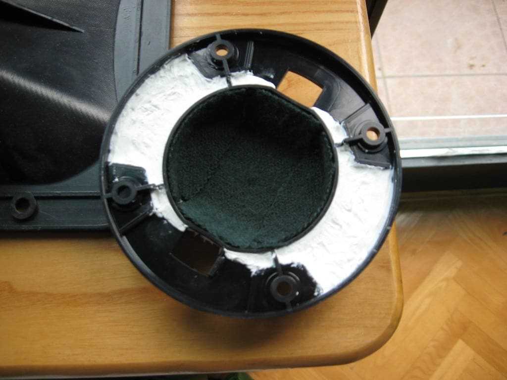

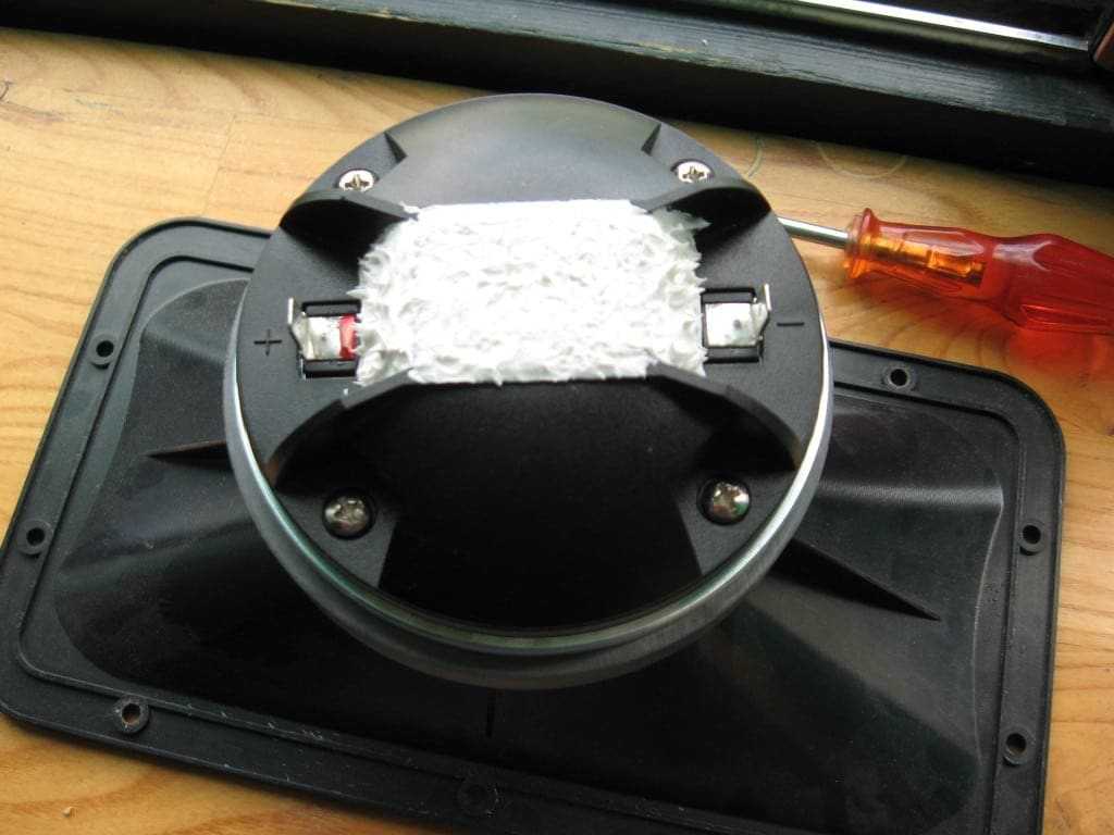

da bi izvukao max - moras dampirati hornu sa vanjske strane ( bitumenski premazi , gradjevinski lepak za stiropor ( kartushe kao silikon) , silikon ) , kao i vanjsku stranu poklopca (casice) samog drivera - istim materijalom kao hornu ;sem toga - dampiranje same unutrasnjosti casice/poklopca drivera - ne znam tacno koliko kod Sel ima mesta , ali bi trebalo da moze stati bar jedan sloj filca/coje/pamuka - zalepiti na unutrasnju stranu
Danke Zen...padalo mi na pamet da zalepim pamuka sa unutrasnje strane casice kompresionog...al me brine promena parametara.Jar ta casica je bash rezonujuca cak i kad je zasrafljena...
tako dampiras komoru - isti razlog iz kog dampiras svaki zvucnicki box - da smanjis refleksije i standing wavenema promene parametara

Damire to tvoje ili Igorove? Jedna stvar za uraditi pod obavezno...kapu na selenijumu 220ti obavezno obloziti nekom tkaninom do membrane i supljine u njoj ispuniti nekim bitumenom, silikonskim gitom, gumom... Samo da skontam gde je fotoaparat zavrsio i postavicu slike modifikacije.
Nema one plasticnosti u onolikoj meri...ko da ima manje distorzije pa samim tim tonovi su mirniji i cistiji...imam utisak da sam dobio zerku detalja vise. Sad bash uzivam u hornama...Taj poklopac je od tanane tandrkave plastike...bem li ga negde mora da se ustedi na tolikom drajveru od 45eu....ne prave za dzabe taj poklopac od aluminijuma....a ta titanijumska membrana od 2" sa tim poklopcem formira kompresionu komoru.
