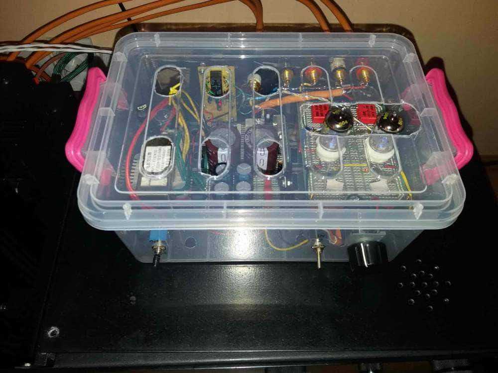

NIXIE Napisano Jun 18, 2020 #221 Napisano Jun 18, 2020 To je očigledan klon jedne moje sprave. Vix je reagovao/la na ovo 1
crni. Napisano Jun 18, 2020 #222 Napisano Jun 18, 2020 14 minutes ago, NIXIE said: To je očigledan klon jedne moje sprave. pokaži ti svoju kutiju, da vide ljudi šta je original
Mikorist Napisano Jun 18, 2020 #223 Napisano Jun 18, 2020 Skoro videh neki ampić u metalnoj kutiji za tompuse Vix je reagovao/la na ovo 1

NIXIE Napisano Jun 18, 2020 #226 Napisano Jun 18, 2020 pre 3 časa, crni. reče pokaži ti svoju kutiju, da vide ljudi šta je original Namera je očigledna bila da se kopira jedan vanvremenski dizajn. Vix, Mentok and vladd je reagovao/la na ovo 1 2

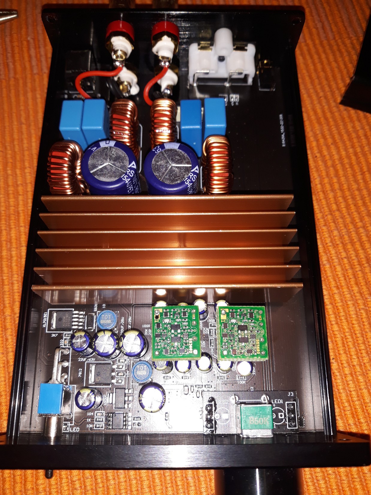

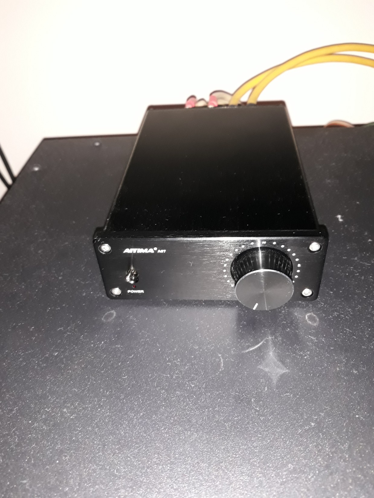

NIXIE Napisano Februar 27, 2023 #229 Napisano Februar 27, 2023 (izmenjeno) Evo nečeg potpuno neprimerenog. U Kinesko TPA3255 pojačalce od 70$ sa čooerskim napajanjem 24V ubacio sam dva SS3602. Bukvalno otkida. Samo ima malo viška visokih, to sam rešio sa AIMP. I gain je ludački, pipneš pot ne može da se sluša koliko je glasno. Nevjerojatno kako svira. Izmenjeno Mart 1, 2023 od Aleks Prebačeno iz Čime se zanimam ovih dana. Brijac, krca44, gluv_i_udaren and 1 član je reagovao/la na ovo 3 1
NIXIE Napisano Februar 27, 2023 #230 Napisano Februar 27, 2023 A prekidač za uključenje mu je smešan, daj bože da izdrži 2x0W. Vix and gluv_i_udaren je reagovao/la na ovo 1 1
gluv_i_udaren Napisano Februar 27, 2023 #231 Napisano Februar 27, 2023 E tako, sad mu još samo Black Gate i WBT fale
NIXIE Napisano Februar 27, 2023 #232 Napisano Februar 27, 2023 Moram napraviti ljudsku verziju ovoga. Vix je reagovao/la na ovo 1
NIXIE Napisano Februar 27, 2023 #233 Napisano Februar 27, 2023 Mislim već sam čuo bolju verziju TPA3255. Nije ni ovo loše, ali izbor OPA bi mi bio verovatno 1656 za balansiraniji zvuk. Vix je reagovao/la na ovo 1
zek Napisano Februar 27, 2023 #234 Napisano Februar 27, 2023 pre 41 minuta, NIXIE reče izbor OPA bi mi bio verovatno 1656 za balansiraniji zvuk. OPA1656 su uglavnom stavljali kao zamenu i bili zadovoljni rezultatom.

NIXIE Napisano Februar 28, 2023 #237 Napisano Februar 28, 2023 Od svega viđenog, ja bih prvo uklonio višak termo paste, zamenuo male Wima kondenzatore, OPA i potenciometar ako ima takav da se nađe, a ovo menjanje napajanja, kondezatora itd što je puno zahtevnije, to možda u nekoj kasnijoj fazi.
