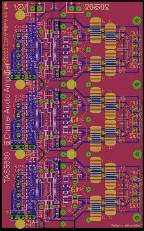

Sync Napisano Jul 13, 2010 #1 Napisano Jul 13, 2010 Od vrucine i dosade uhvatim se najaceg TI D class cipa...2x 300w, 600w mono na 4oma...napajanje 35-50v i 12v stabilnih. Hvale ga ljudi...al ga pravim za ultralagano pojacalo bas gitare. Skinuo sam gerber fajlove originalne evaluacione plocice...al je po meni natrpana nepotrebnim. Ulazni filter, 50v se svicerom pretvara na 15v za logiku i tek posle na 12v sa lm317. Bitno je naglasiti da se 50v ne sme pustiti cipu bez 12v jer crkne.Ne fercera preterano dobro na visokom radnom naponu od 50v bez dobro izvedenog ground plane-a. No sve je to ok dok su semplovi free :DIskopam na velikom diya pcb eagle fajl (bez seme) za ok plocicu, al sa tri cipa i svukupno 6 kanala.Treba je pretumbati za greske i osakatiti za dva cipa...doraditi ground plane.Zvucnijak kao prvi zainteresovani da pravi...vec tapka u mestu cekajuci da mu posaljem cip. d class 6chan.zip
Sync Napisano Jul 13, 2010 Autor #2 Napisano Jul 13, 2010 Evo izgleda plocice za one koji nemaju instaliran eagle...

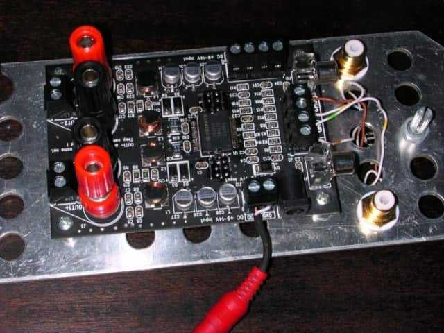

Sync Napisano Jul 13, 2010 Autor #16 Napisano Jul 13, 2010 TK2050 daje 100w na 4 oma i samo 40w na 8oma sa vec velikom THD cifrom.Evo ovde sa cetiri ta cipa i jako povoljnom cenom> http://cgi.ebay.com/4-100W-TK2050-TP2050-Tripath-D-class-Amplifier-Board-/250656104880?cmd=ViewItem&pt=LH_DefaultDomain_0&hash=item3a5c44a1b0Znaci 65dolara pa josh carina i napajanje.Elem...davno sam se prestao radovati kineskim kitovima...Mlad sam i volim da ucim...a zna se koliko mogu da mirujem bez lemilice u ruci.Kod ove verzije sa tas5630...najskuplji ce biti izlazni sprezni kondovi (citava 4 kom ) i sam pcb (oko 10eu)...smd je boranija. Za trafo cu uzeti postojeci iz babela koji ce napokon dobiti nesto dostojno A klase. Po spec. ovi cipovi navodno traze 6-14A napajanja te da me zivo interesuje koliko ce Edelinski zujati Tako da mi i 70eu puno
