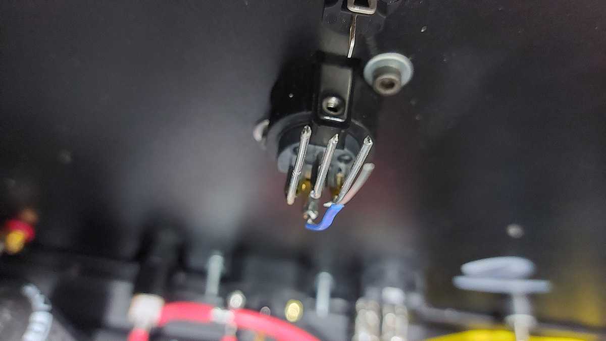

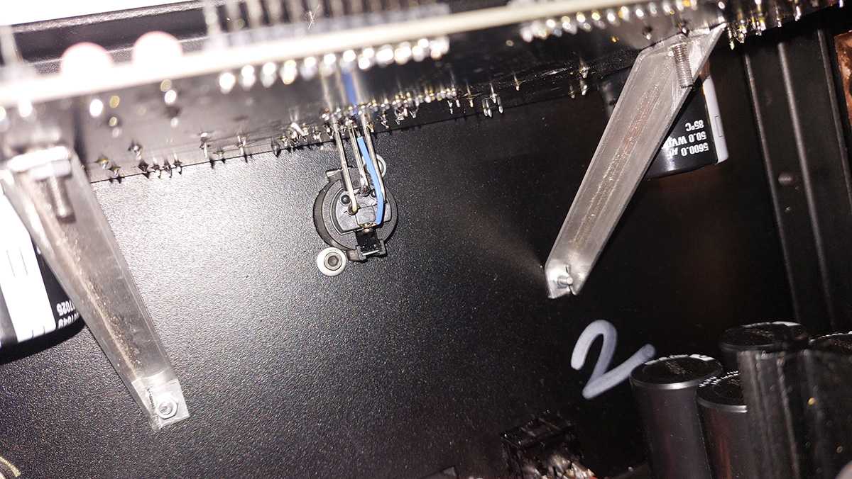

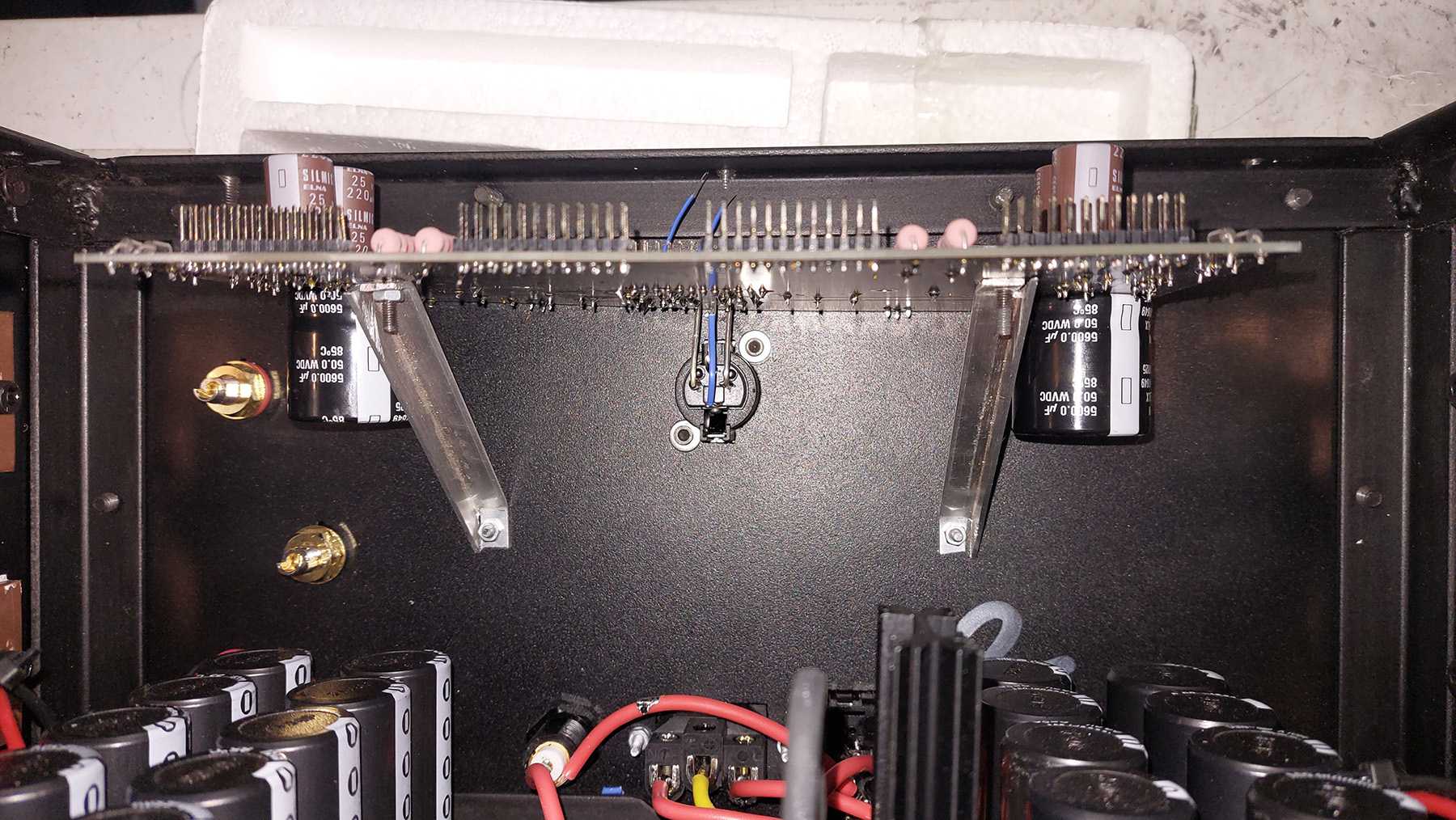

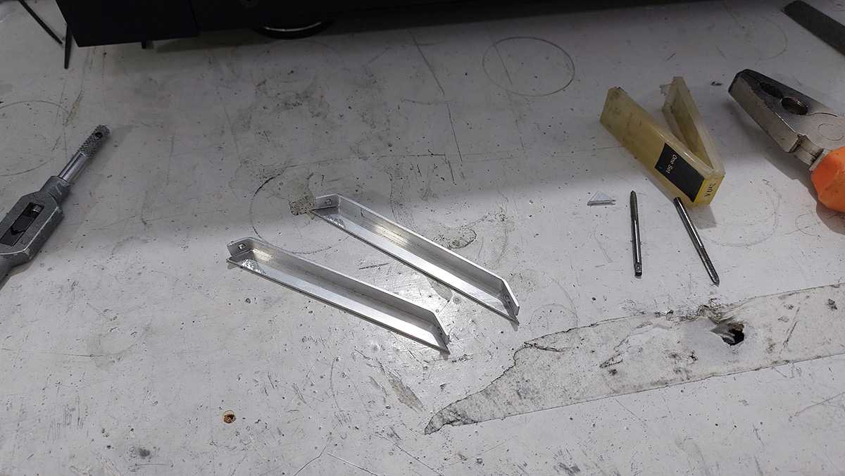

Aleks Napisano Jul 13, 2025 Autor #70 Napisano Jul 13, 2025 Elem, kako se motherboard učvršćuje unutar kućišta? Svaki normalan konstruktor, inžinjer, itd, "nasadio" bi pločice jedne ispod druge tako što će rupe za učvršćenje dodati na obe pcb na isto mesto. Ovde, naravno, nije priča o normalnim konstruktorima, niti je ovo by any means normalno pojačalo Dugo sam tražio ovo po netu, dok mi slučajno negde nije iskočila jedna sličica, i rešila sve dileme Zli jezici bi rekli "Jaooo viđu švajserije", potporne šipke drže odozdo... Ali ok, nije loše rešenje, nema dugačkih šarafa da se drže na donji pcb, sklono konfigurabilnosti, itd. Kako nema Aleksa ovakve fancy "prečage", malo se strugalo bansekom i turpijom jbga Miloš nije nabavio originalne XLR nego su ovo neki furutech valjda, treblo im je dopraviti "izvode" Da bi pasovao svaki vod na svoj pin, konektor treba da je naopako - u slučaju da se pitate Whydafak Nele stavlja ulazne XLR konektore na ovom ampu naopako: I onda se šrafi iza na unapred predviđenim tačkama, i XLR konektor drži pcb, nekako ovako sve to dođe Ništa, dalje... Flet kabeli (i da dokupim još 3 odstojnika za UGS stalno dokupljujem sitne delove, cure u SDelectronic se iščuđavaju... Svako jutro lista nabavke mi izgleda tipa, jaja, hleb, burek, cigare, višeobrtni potenciometar 5k, M3X25 8 komada, termo bužir...) BANAT, Srecko, LightMatic and 5 ostalih je reagovao/la na ovo 3 5

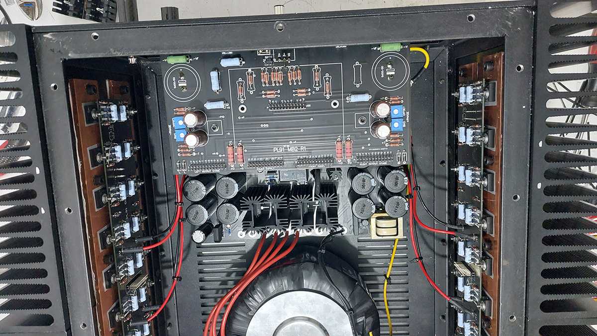

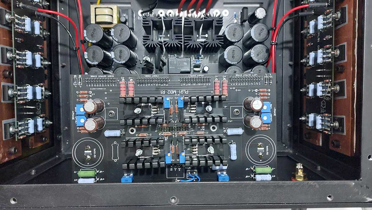

Aleks Napisano Septembar 10, 2025 Autor #77 Napisano Septembar 10, 2025 Elem, završilo se to nešto odmora, pa znači nazad u backoffice. Ispostavljao sam slike šta je falilo od image server meltdown-a, pa, utom, da dodam i jednu najnoviju: Soon, more details BANAT, zerowaf, Vix and 4 ostalih je reagovao/la na ovo 6 1
Leonardo Napisano Septembar 11, 2025 #79 Napisano Septembar 11, 2025 ^^ Aleks, momački si ovo odradio. Biće to vrhunski urađena audio komadeška. Srecko and Aleks je reagovao/la na ovo 1 1

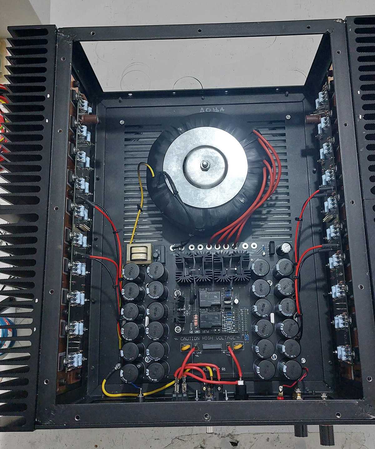

Aleks Napisano Septembar 29, 2025 Autor #80 Napisano Septembar 29, 2025 I tako, privodi se polako kraju... grone, silentbob, Beli_Ninja and 6 ostalih je reagovao/la na ovo 3 4 2

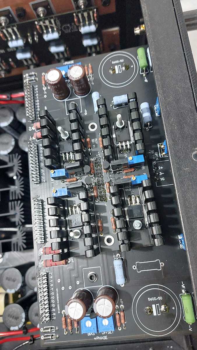

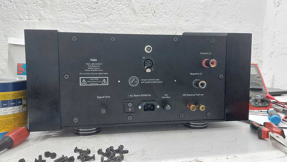

Aleks Napisano Septembar 29, 2025 Autor #81 Napisano Septembar 29, 2025 a few detailos 36.8 kilograms? silentbob, Mikorist, Beli_Ninja and 6 ostalih je reagovao/la na ovo 3 5 1

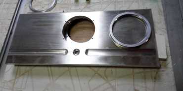

Aleks Napisano Septembar 29, 2025 Autor #82 Napisano Septembar 29, 2025 Next play: Esta dos aluminiho pločas fronteras LightMatic, bakial, zerowaf and 6 ostalih je reagovao/la na ovo 1 7 1
zerowaf Napisano Septembar 29, 2025 #84 Napisano Septembar 29, 2025 Ese aluminio te queda muy bien. Realmente trabajaste mucho y fue un placer ver tu trabajo. pre 2 časa, Aleks reče Next play: Esta dos aluminiho pločas fronteras Aleks je reagovao/la na ovo 1
Mikorist Napisano Septembar 30, 2025 #86 Napisano Septembar 30, 2025 Još samo mini viljuškar da nabavi korisnik - još bolje žena (korisnika) koja čisti prašinu oko ovoga uređaja. Aleks and Srecko je reagovao/la na ovo 1 1
