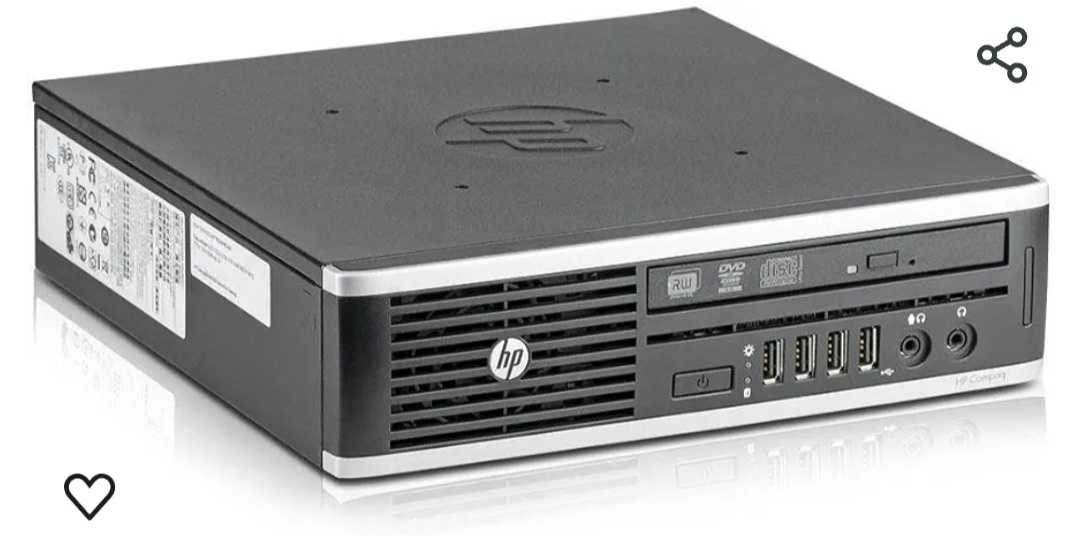

Srecko Napisano Septembar 9, 2024 Autor #6 Napisano Septembar 9, 2024 (izmenjeno) Da počnemo od računara. U ovih 5 godina probao sam veliki broj računara i planiram da o nekima kažem bar neku rečenicu, u odvojenom postu, shvatićete i sami Zašto. Kada počinjete da se igrate jasno je da ćete pokušati da minimizirate troškove tih svojih proba. U mom slučaju sa izuzetkom Mac Book Pro (star 2 godine, poklon od sina kad je on kupio nov) I NUCi5 i NUCi3 (kupljeni novi) svi ostali su bili ili davno kupljeni ili kupljeni polovni preko KP. Ovo sto ću sada reci moze pokrenuti polemiku. Nadam se da se to ipak nece desiti jer je to samo jedno-moje misljenje i ono naravno ne pretenduje na istinu vec vise da ukaze da i takvo (i druga mišljenja) mogu biti prisutna u razgovoru o izboru streaming computer. Dakle to moje misljenje u vezi sa streaming computer, koje sa zebnjom iznosim, je. "Slušajući" te silne kompjutere rekao bi da NISU IMALI PRESUDNU ULOGU NA KVALITET ZVUKA U LANCU DIGITALNIH KOMPONENATA, ali su imali presudan uticaj na nivo šuma celog sistema zbog ventilatora i količine vazduha koji cirkuliše u sistemu za hlađenje. Prvi racunar koji sam probao bio je: HP Compaq Elite 8300 Ultra Slim sa i7 procesorom, kupljen polovan krajem 2018. nesto bas jeftino i tada je bio jedan od gabaritno manjih racunara na tržištu zbog čega sam ga i uzeo; jer sam, rekoh, zamislio da racunar treba da na neki nacin liči na audio komponentu pa naravno i da stoji u rack-u. Teško je odvojiti racunar od OS, pa je red da kažem da je na njemu bio Windowsa 7 a funkciju PLAYER-a i renderera obavljao je Foobar2000. Ono sto je možda značajno pomenuti upravljao sam sa Foobar2000 sa iPhone 7, preko F. PlugIn a kao monitor sam koristio TV. Dakle to nije bilo klasično "bezglavo" resenje ali je bilo sasvim pristojno. Uživao sam u zvuku i jedino mi je smetao zvuk ventilatora (ne ventilatora kao uređaja već strujanja velike količine vazduha). Jasno je da sam slušao moju-Lokalnu biblioteku fajlova sa njegovog HD jer tada nisam bio pretplaćen na Tidal. Najtoplija preporuka za ovakav tip racunara uz investiciju da se ventilator zameni nekim manjim ventilatorom npr. Noctua i sl. i HD nekim SSD-om. Jos jedan savet bi imao. Ja sam kupio racunar sa i7 računajući da od viska glava ne voli, i naravno pogresio. Obrada zvučnog signala nije preterano procesorski zahtevna a procesor moze uticati na nivo suma preko veličine i brzine ventilatora zbog generisane toplote a verujem da bi neke novije ploče u tom kućištu možda mogle da rade i bez ventilatora. Izmenjeno Septembar 9, 2024 od Srecko

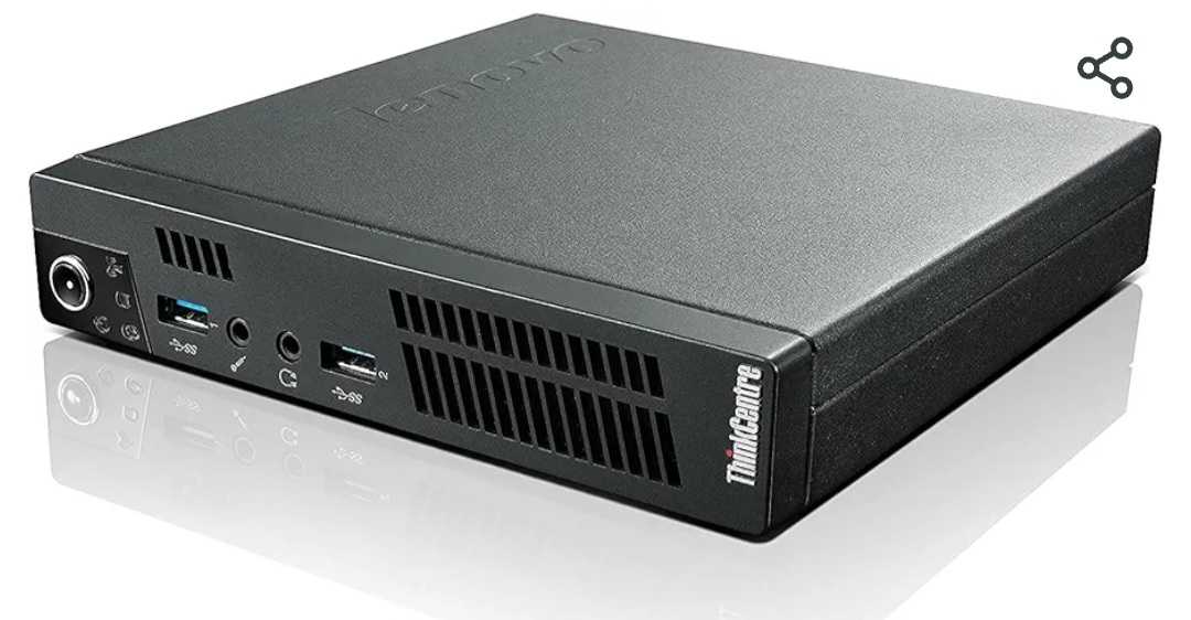

Srecko Napisano Septembar 9, 2024 Autor #7 Napisano Septembar 9, 2024 Drugi racunar koji bi izdvojio je: "Lenovo ThinkCentre M92P" Mikro, sa I5 procesorom i 8 GB rama (Ne rekoh u uvodnom postu da su svi "testni" računari imali 8GB rama, DDR3 uglavnom). Veličinom idealan za svaki HiFi rack. Odmah sam mu ubacio 500Gb SSD i to je bilo već jakooooo dobro Kvalitet računara IZVANREDAN za svaku preporuku. Takvi se vise ne prave Na njemu sam probao 2 OS. 1. Windows 10 sa Foobar2000 i HySolid. Kao i sa HP komandovanje je išlo za F. sa iPhone (HySolid sa nogu). Za njega sam kupio i Fidelizer. To je već bio veomaaaaa pristojan zvuk. Leti, kada se uključi ventilator šum je bas snažan ŠTO SAMO ZNAČI DA JE SVE MU ODLICNO PA I HLAĐENJE. Mislio sam da kupim neki maloumni ventilator ali sam odustao jer mi je sin doneo nov NUC3. 2. Linux+SnakeOil OS (2022.) sa Local FILES sa njegovog SSD i Tidal. Players MPD+Upmpdcli I media sever LMS. Dok se ne uključim ventilator, to je bio bas bas ozbiljan zvuk. Jedina moja zamerka je sum ventilatora!

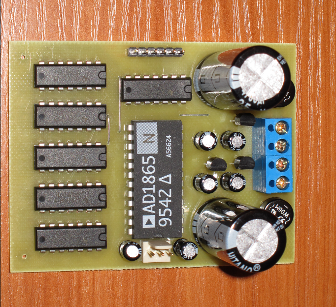

Mikorist Napisano Septembar 9, 2024 #20 Napisano Septembar 9, 2024 pre 24 minuta, Srecko reče Svi znamo da 90% korisnika bira PCM filter na DAC Linear Phase Fast Roll-Off, a ja sam izabrao • Minimum Phase Fast Roll-Off I dobio primetno bolji zvuk (mnogooooo je Veca razlika nego npr. između NUC i Lenovo ThinkCentre M92P. JA nemam NIKAKAV filter na DAC. Gledaj šta je to Amanero -> 6 šiftera -> DAC - Iz čipa direkt zvuk izlazi na RCA....i tako mi najbolje zvuči. NAJ analogno.... Leonardo and Srecko je reagovao/la na ovo 2
