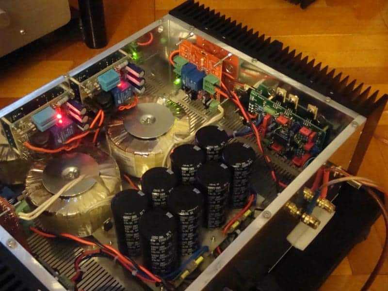

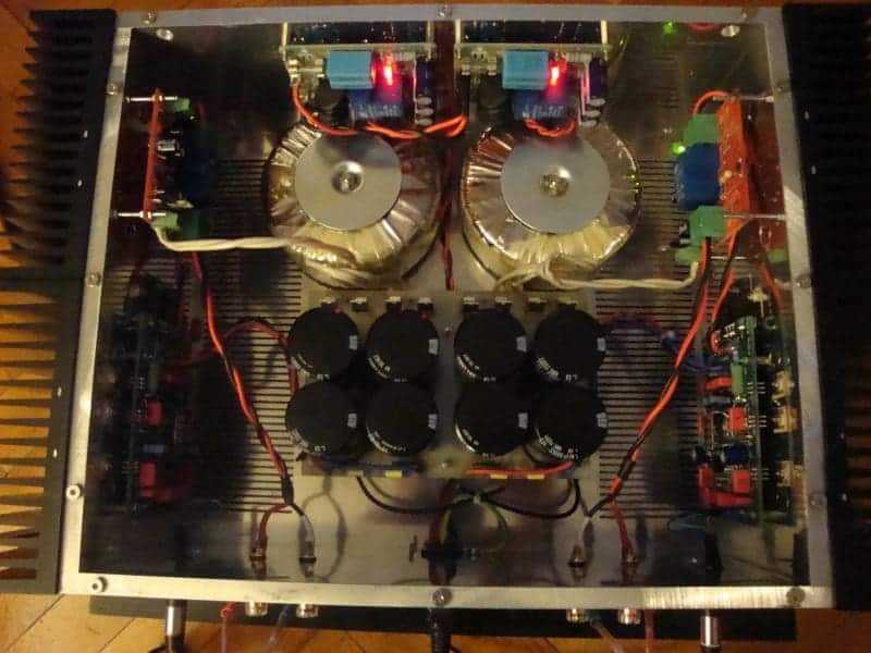

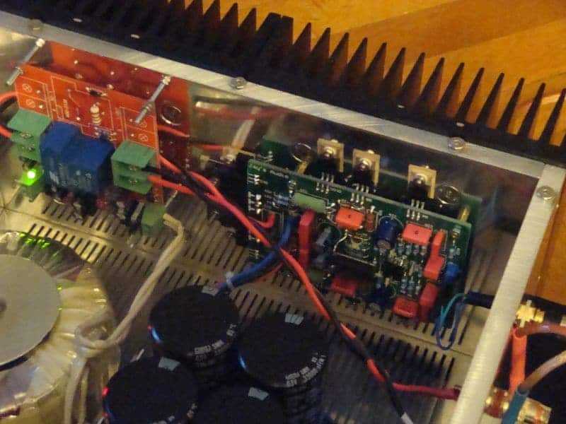

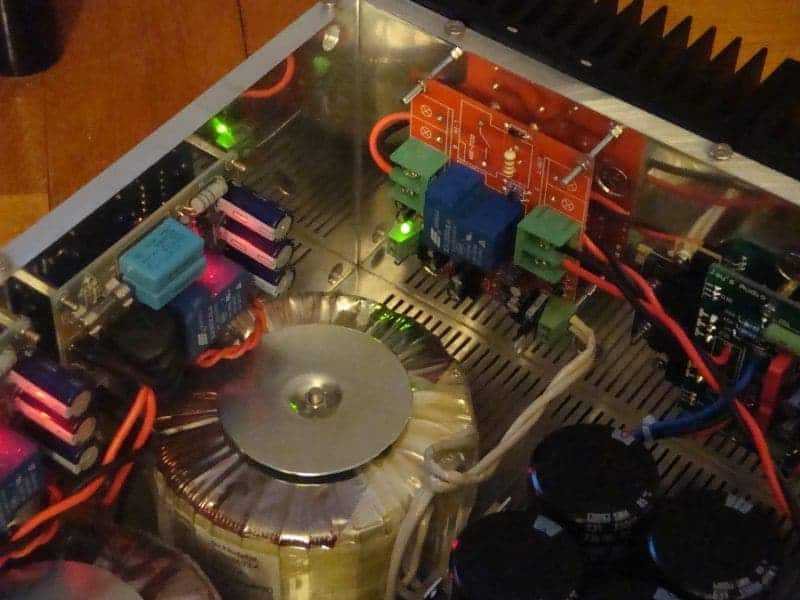

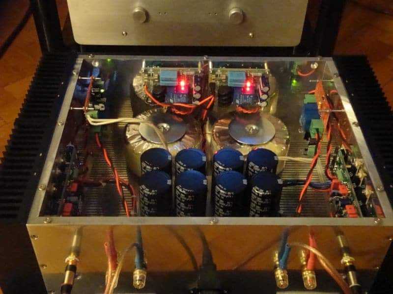

zbotic Napisano Mart 1, 2016 #1944 Napisano Mart 1, 2016 Još malo sličica skoro dovršenog pojačala. Aleks, shonne, Fukushima and 3 ostalih je reagovao/la na ovo 6
чика-Брка Napisano Mart 1, 2016 #1945 Napisano Mart 1, 2016 al si ga uradio, svaka ti cast. nemam komentar. svaka ti dala !
zbotic Napisano Mart 1, 2016 #1947 Napisano Mart 1, 2016 Ovo pojačalo se može samo ovako izvesti ili nikako. Problem je u tome što mu je sve na limitima izvodljivosti i stabilnosti. Mali odmak i pa pa.... Hvala za komplimente
Bajlag Napisano Mart 2, 2016 #1948 Napisano Mart 2, 2016 Još malo sličica skoro dovršenog pojačala. dr1.jpgdr2.jpgdr3.jpgdr4.jpgdr5.jpg Mana ovakve masinske konstrukcije je da dobija smisao tek sa 20+mm prednjom plocom ,.... al bude moćno.... Lepo izgleda, kako svira u odnosu na Aleph? Jel su ovi to220 sto se vide izlazni?
vukashin Napisano Mart 2, 2016 #1949 Napisano Mart 2, 2016 Svaka cast za ovo ali i za ona prethodna. Nadam se da cemo cuti impresije ovog pojacala u odnosu na neka druga. Ipak je ovo "najskuplje" sto ste radili,ako se ne varam?
zbotic Napisano Mart 2, 2016 #1950 Napisano Mart 2, 2016 Jel su ovi to220 sto se vide izlazni? Nisu. Na izlazu su MJL3281/MJL1302 i to samo jedan par, dok su ovi TO220 tipa MJE15032/MJE15033 i ima ih u VAS-u i nekoj vrsti diamond buffera koji prethodi izlaznim.

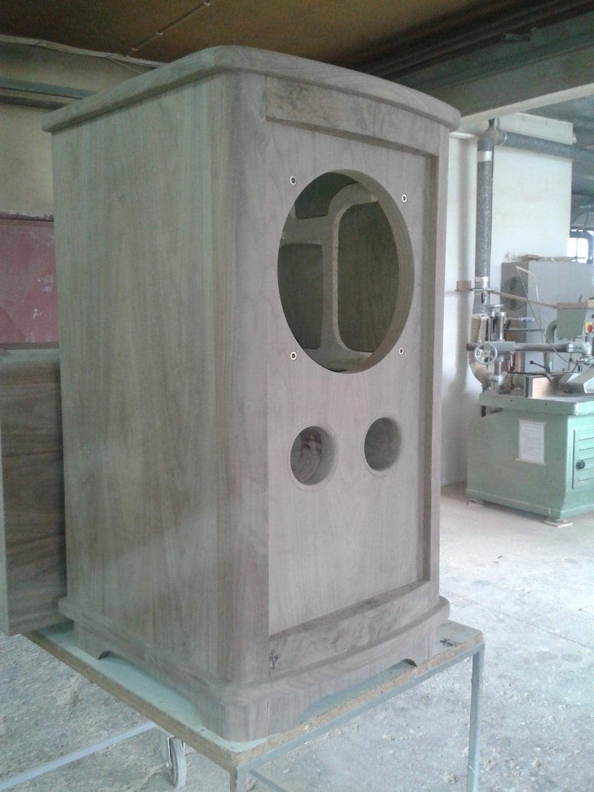

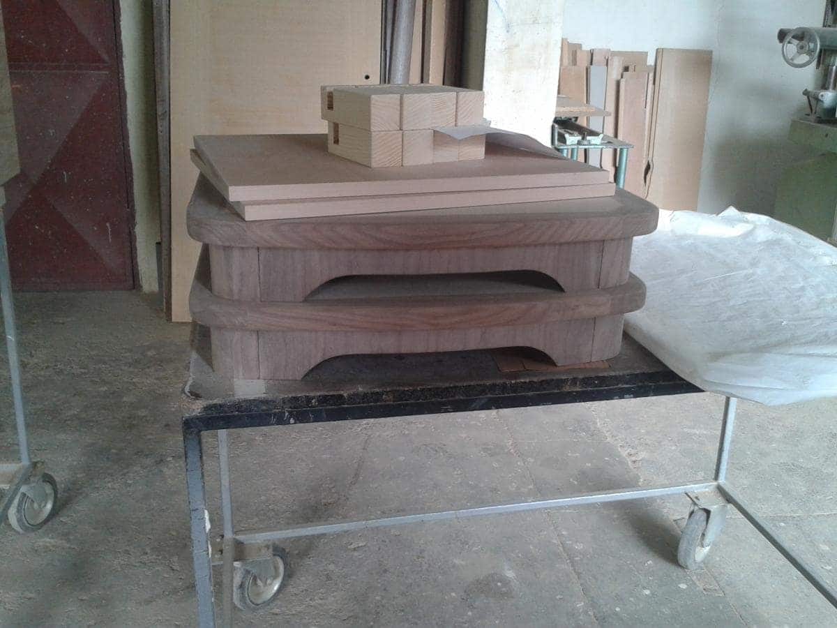

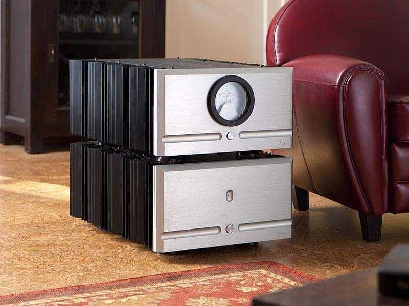

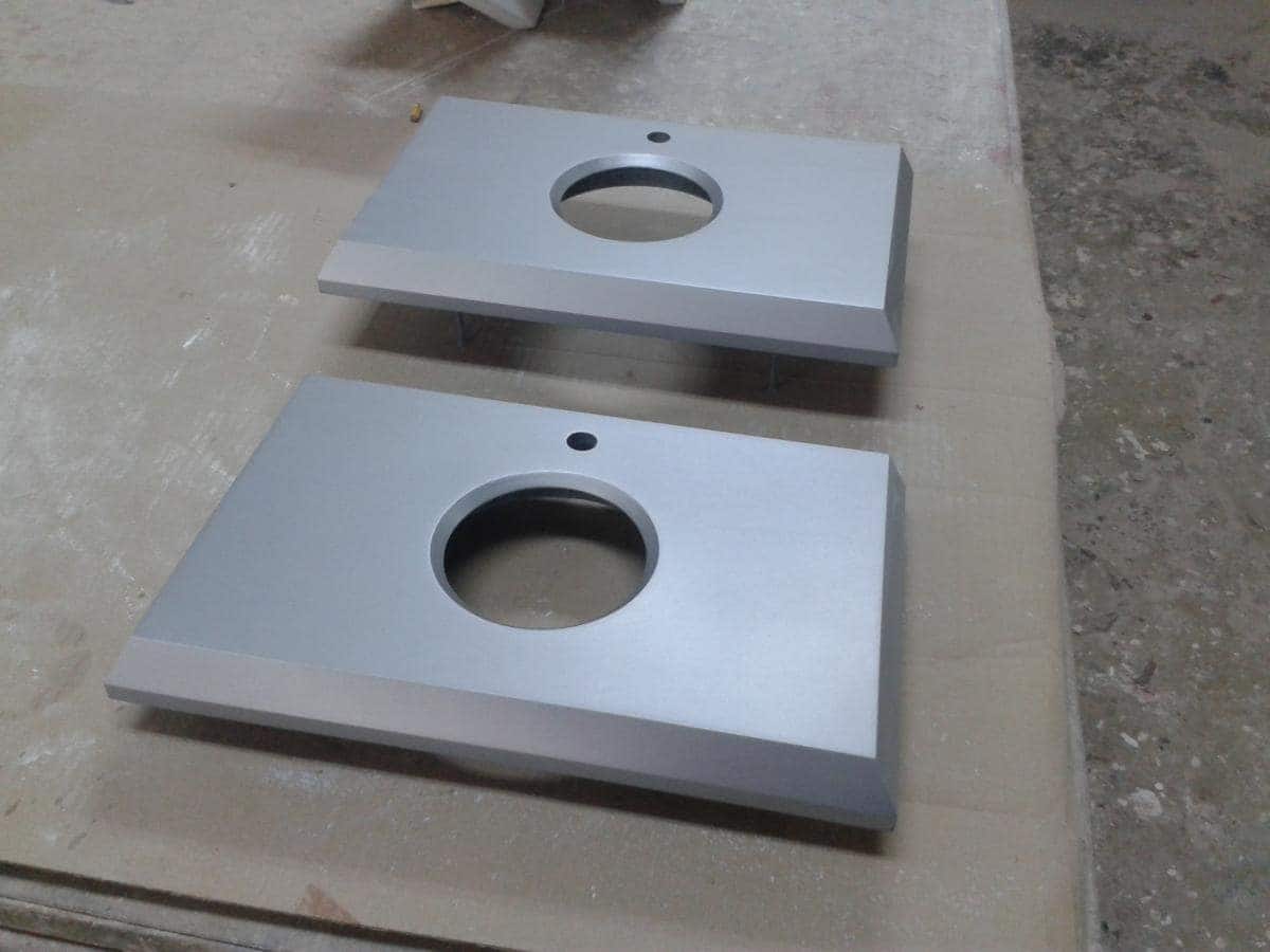

Superfi Napisano Mart 5, 2016 #1952 Napisano Mart 5, 2016 Prednjice jos malo pa gotove. Svaka slicnost je namerna bokiooo7 je reagovao/la na ovo 1
Superfi Napisano Mart 5, 2016 #1953 Napisano Mart 5, 2016 Posle nekoliko meseci rada... Fukushima and Zflazar je reagovao/la na ovo 2
Zen Mod Napisano Mart 5, 2016 #1955 Napisano Mart 5, 2016 Prednjice jos malo pa gotove. Svaka slicnost je namerna jbga mogao ti je majstor rutovati i te kanale pitchkin dim da se uradi
Impuls Napisano Mart 5, 2016 Autor #1956 Napisano Mart 5, 2016 Prednjice jos malo pa gotove. Svaka slicnost je namerna lepo obradjen i ofarban medijapan. Skoro kao pravi metal. A i zgodno, mozes klipinzima da usrafis prednju plocu za kutiju.

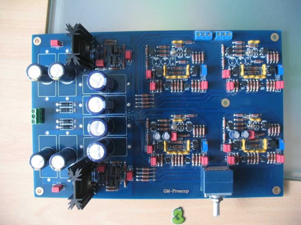

zeljkor Napisano Mart 5, 2016 #1957 Napisano Mart 5, 2016 Najzad popunio do kraja Goldmund clone preamp. Ovih dana sledi testiranje. Nesic je reagovao/la na ovo 1

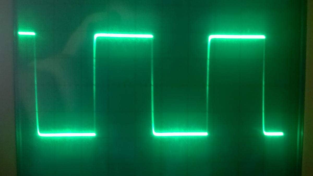

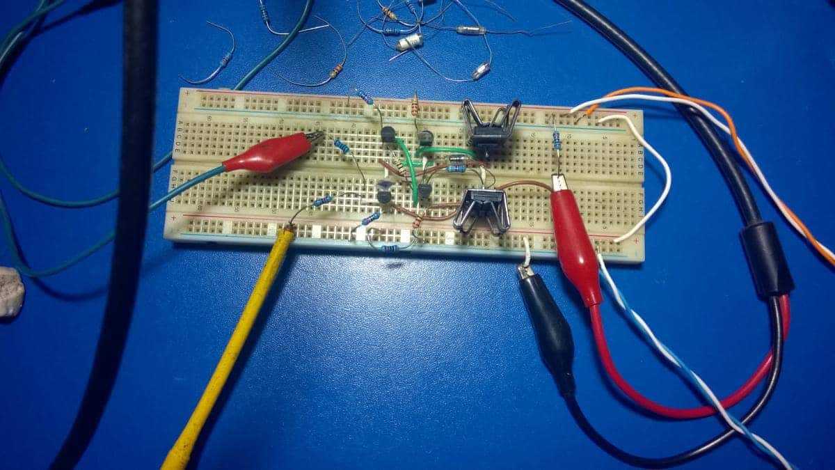

Bajlag Napisano Mart 13, 2016 #1958 Napisano Mart 13, 2016 ML JC2 topologija na protobordu 8 otpornika, 6 tranzistora i jedan stiroflex, da ga ne vijam po megahercima.... AC i DC obecava videcemo kako cvrkuce... Cini mi se da potrebe za spreznim kondovima nece biti..... mozda ga nagradim servom ako bude svirao kako treba. Izlazna Z 16 oma, ofset mali i stabilan, olg 75dB, OL band 6khz, Za teret ga bole ushi, moze kond od 10nF na masu direktno, ma hebe mu se cetvrtka ista ko na prazno.... Videcemo do kraja na sta ce da ispadne...
