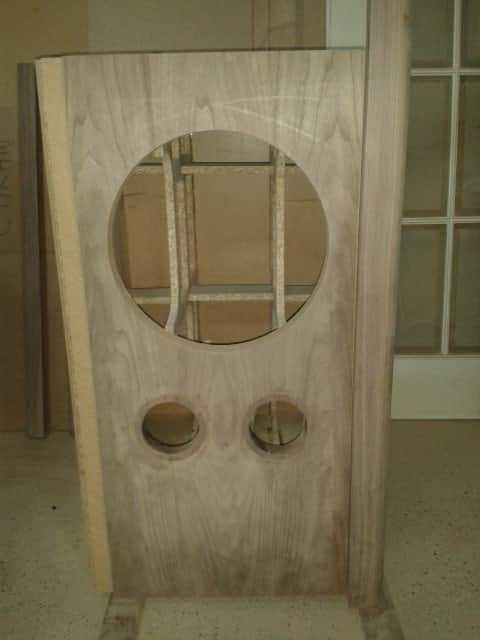

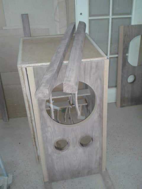

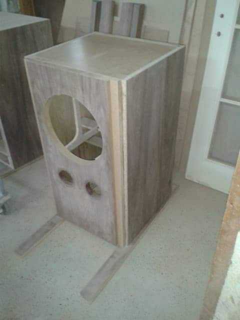

Namestaj :respect:
Ostaje jos da se masivi (americkog) oraha obrade i montiraju. Takodje, prave se bas reflex tube...
Majstor Fric je jedan jedini! Ko ne bi pozeleo ovakvog komsiju? :respect:
