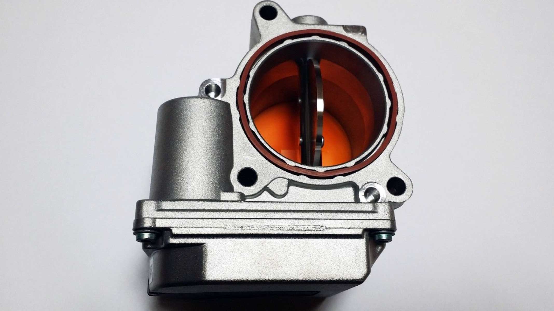

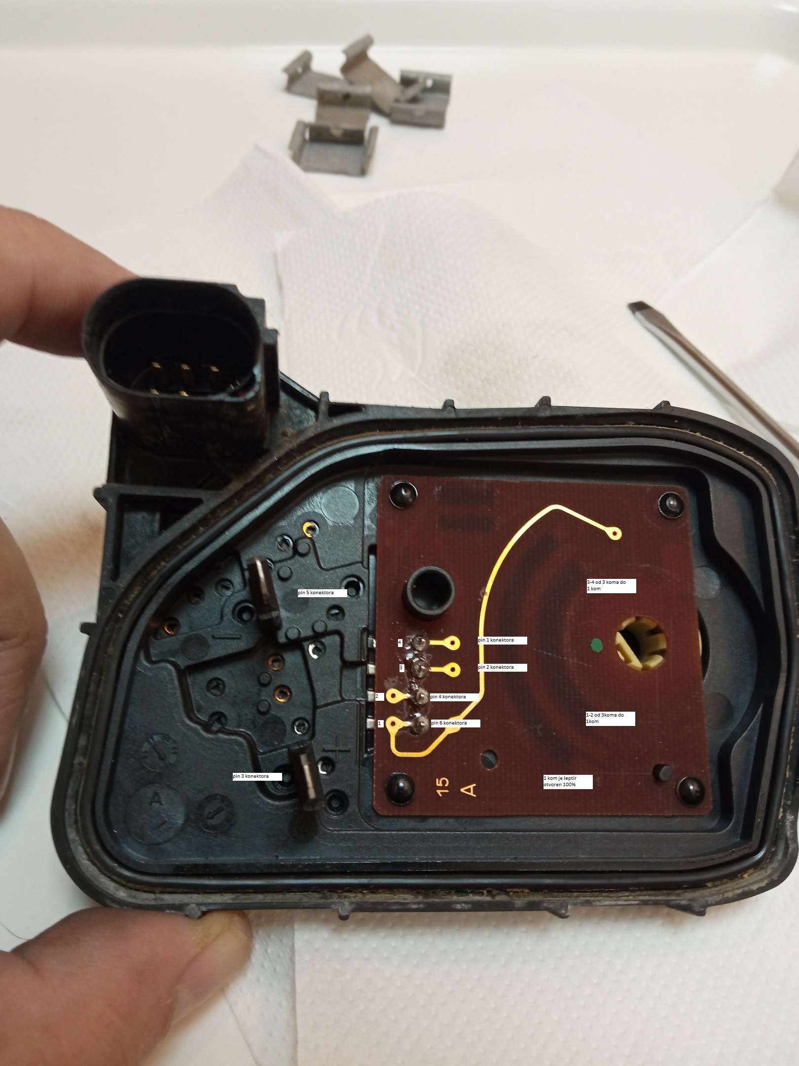

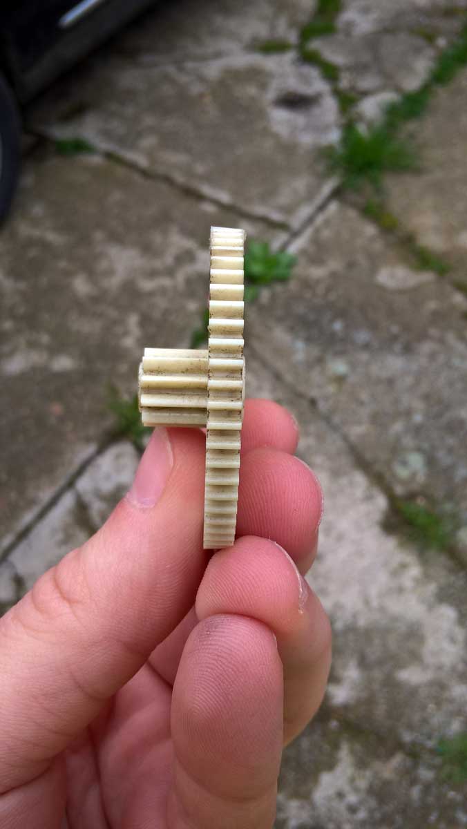

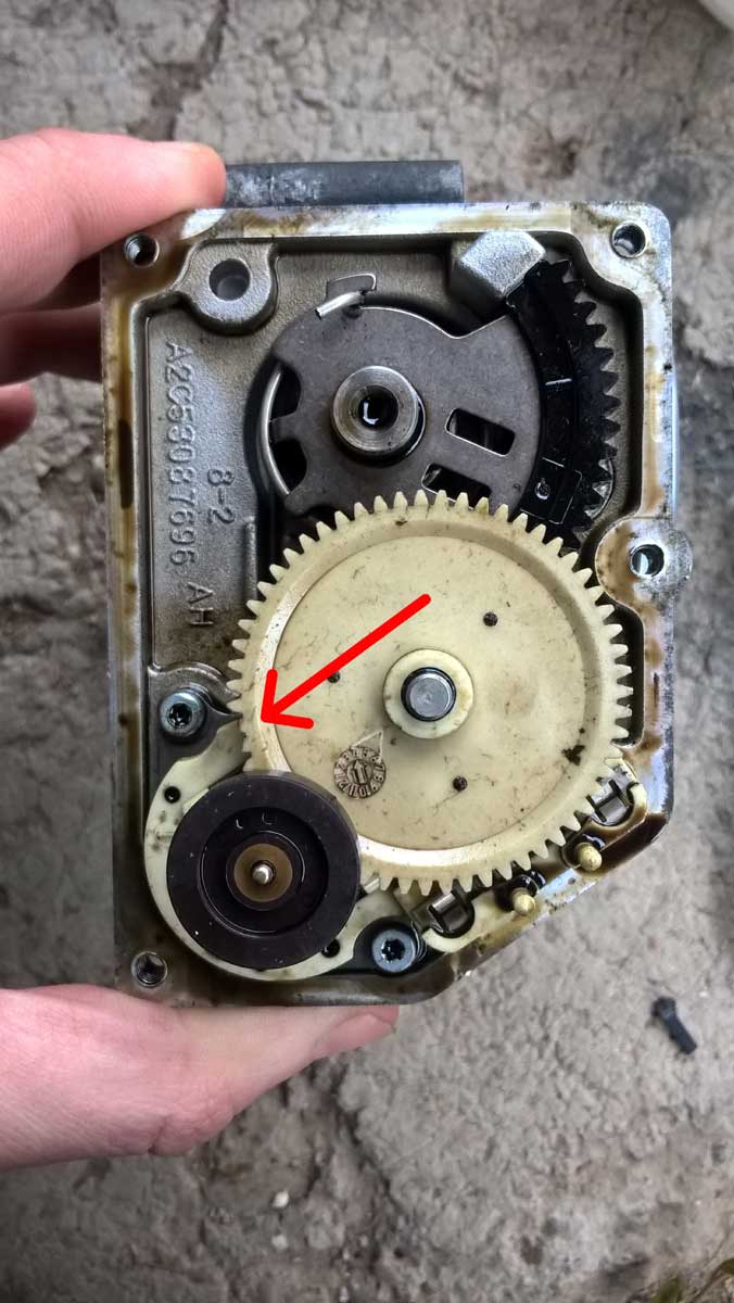

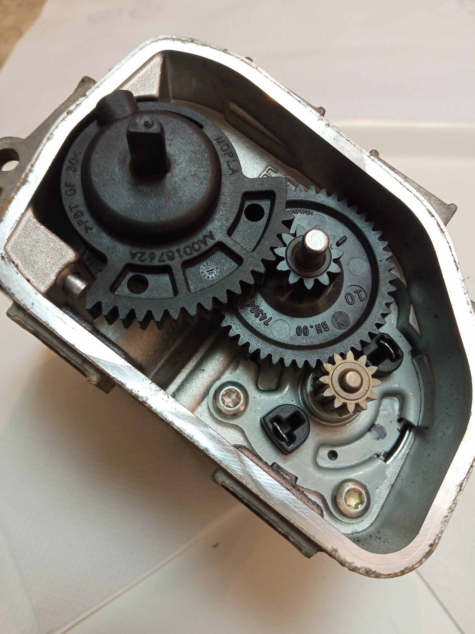

vladd Napisano Jul 12, 2022 #7967 Napisano Jul 12, 2022 (izmenjeno) Evo neka ostane za buduce radise, slabo po netu ima iako mali fiat nije mlad Izmenjeno Jul 12, 2022 od vladd shonne, LightMatic and zerowaf je reagovao/la na ovo 3

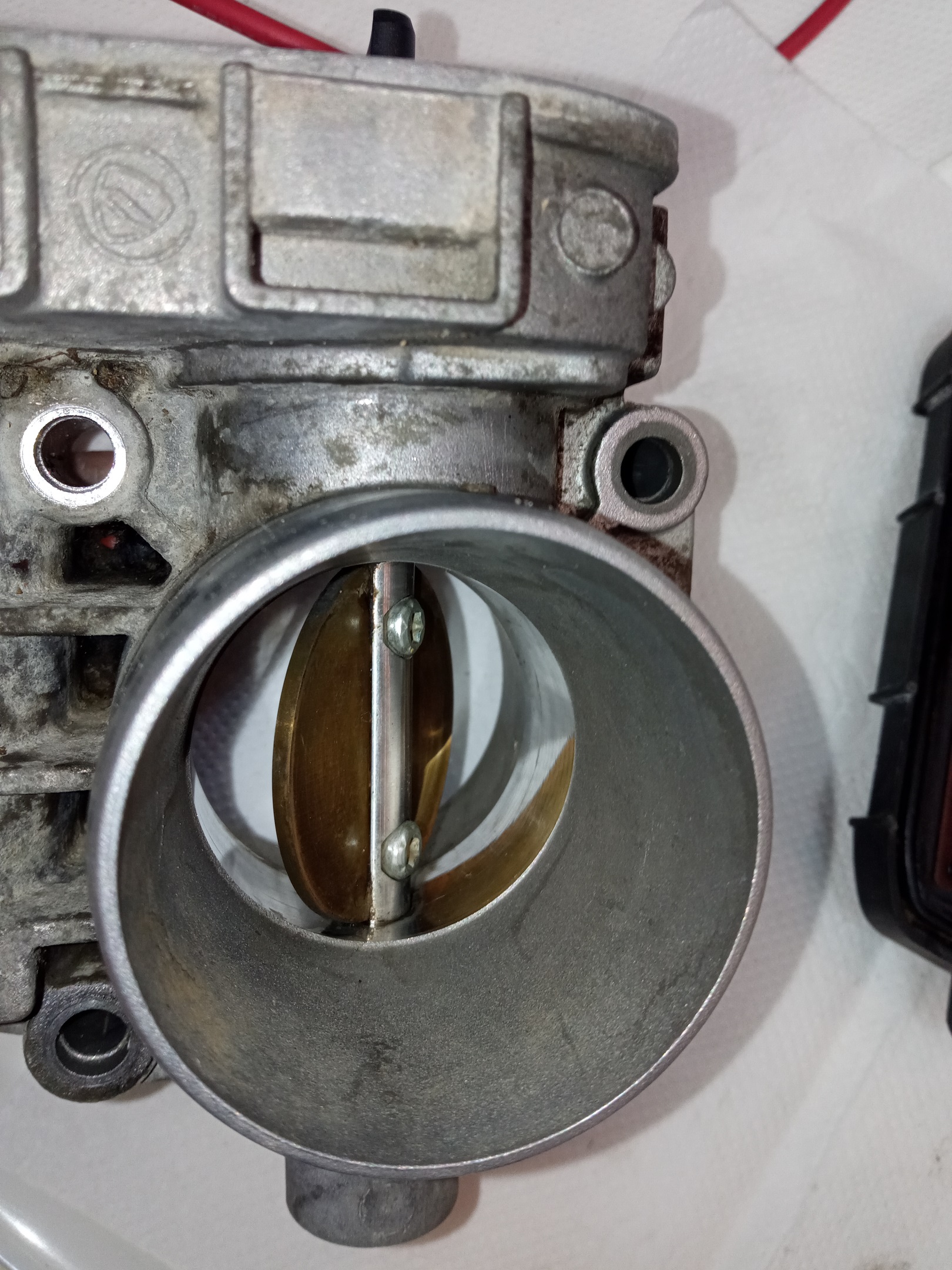

Vix Napisano Jul 12, 2022 #7968 Napisano Jul 12, 2022 59 minutes ago, vladd said: Evo neka ostane za buduce radise, slabo po netu ima iako mali fiat nije mlad EGR? 1.3 mjtd?
LightMatic Napisano Jul 12, 2022 #7969 Napisano Jul 12, 2022 pre 18 minuta, Vix reče EGR? 1.3 mjtd? leptir gasa, čini mi se.

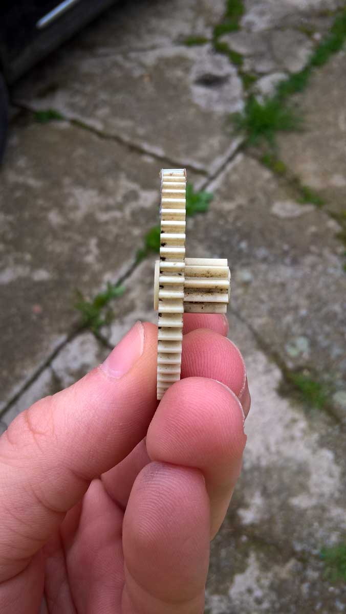

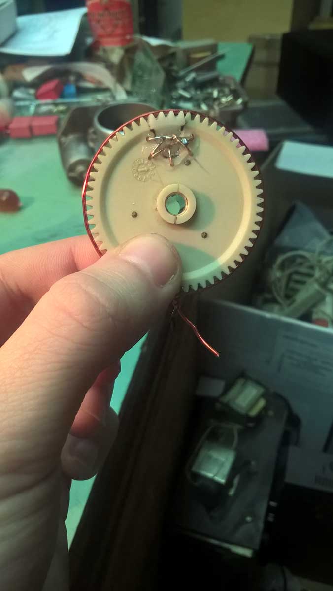

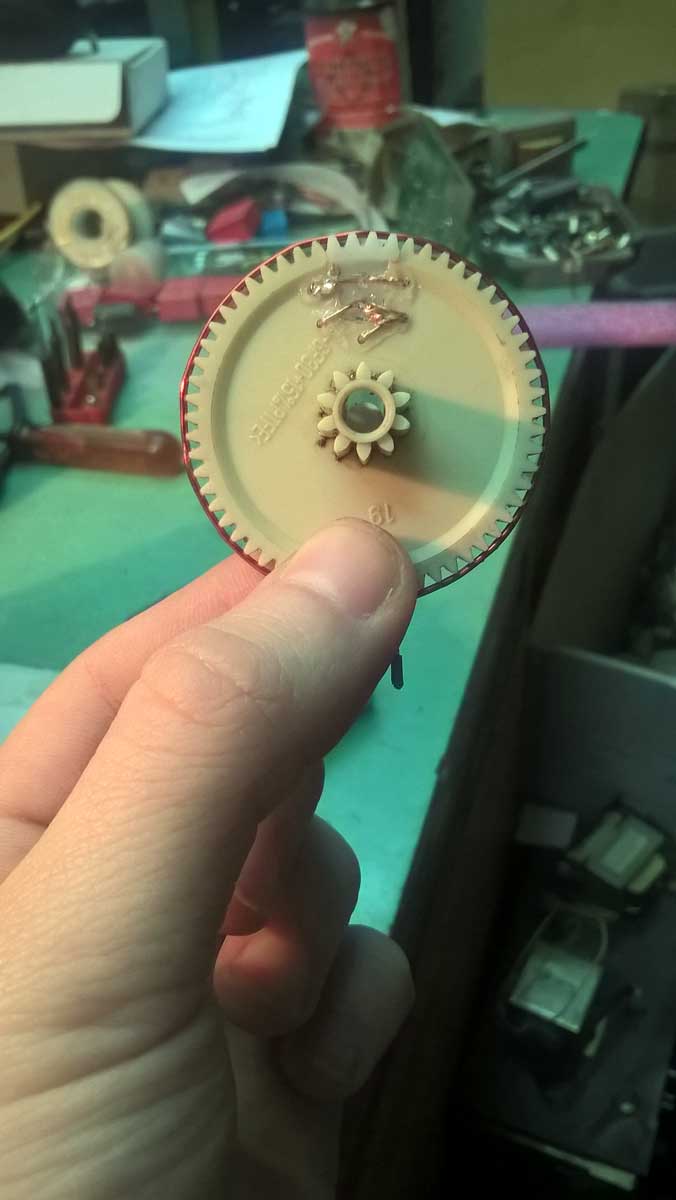

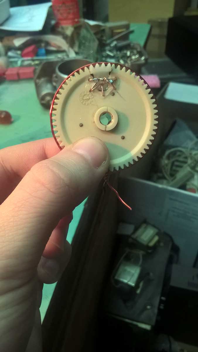

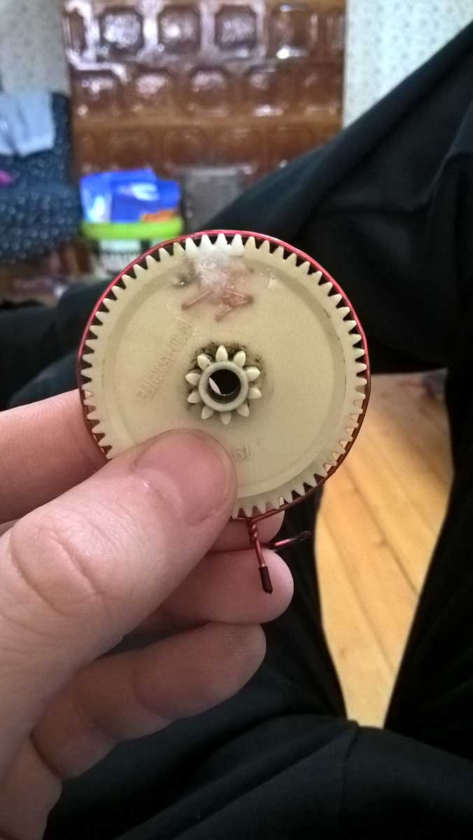

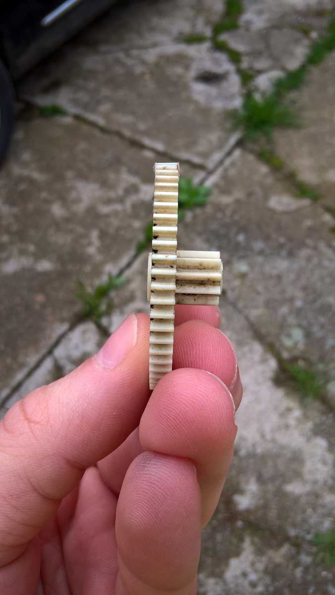

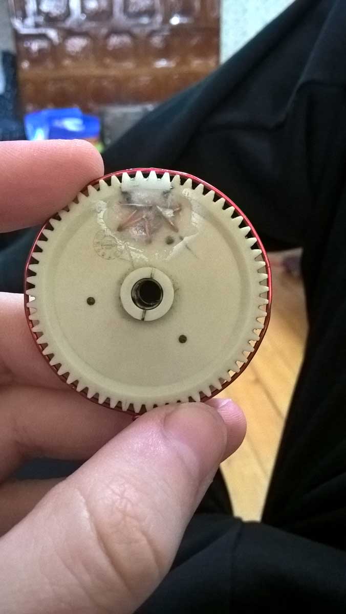

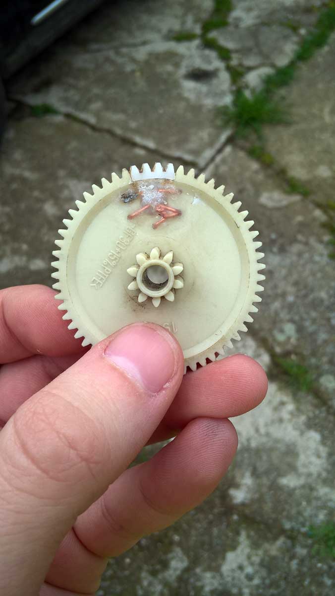

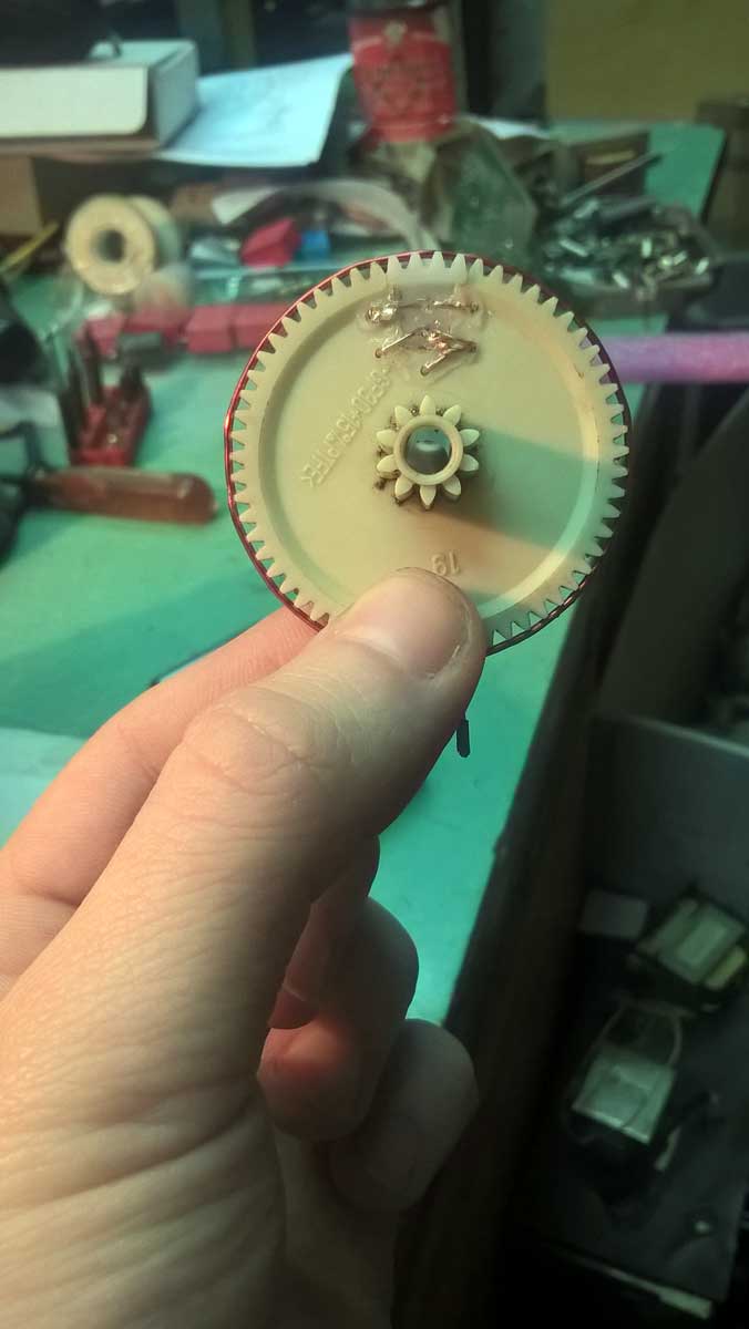

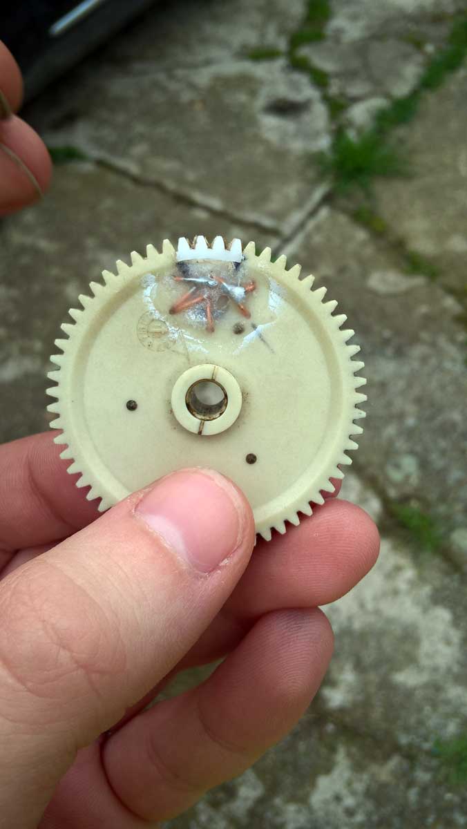

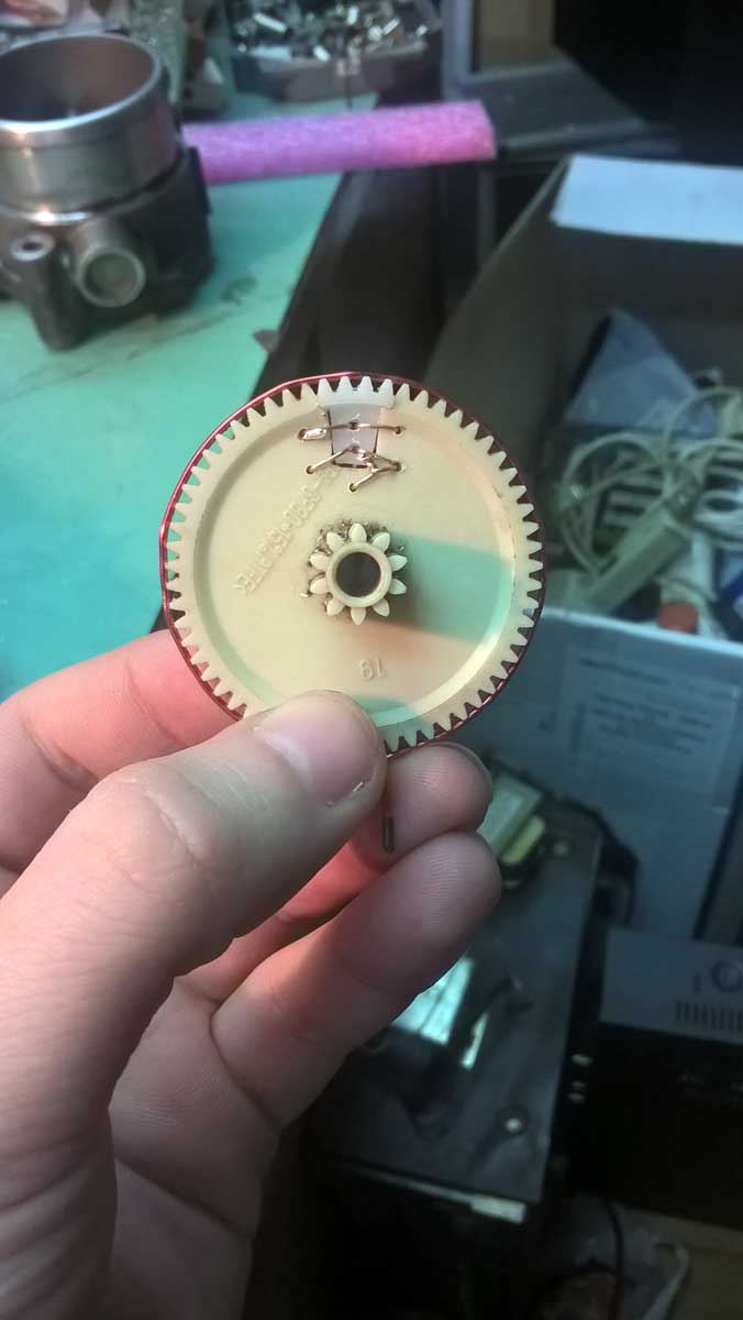

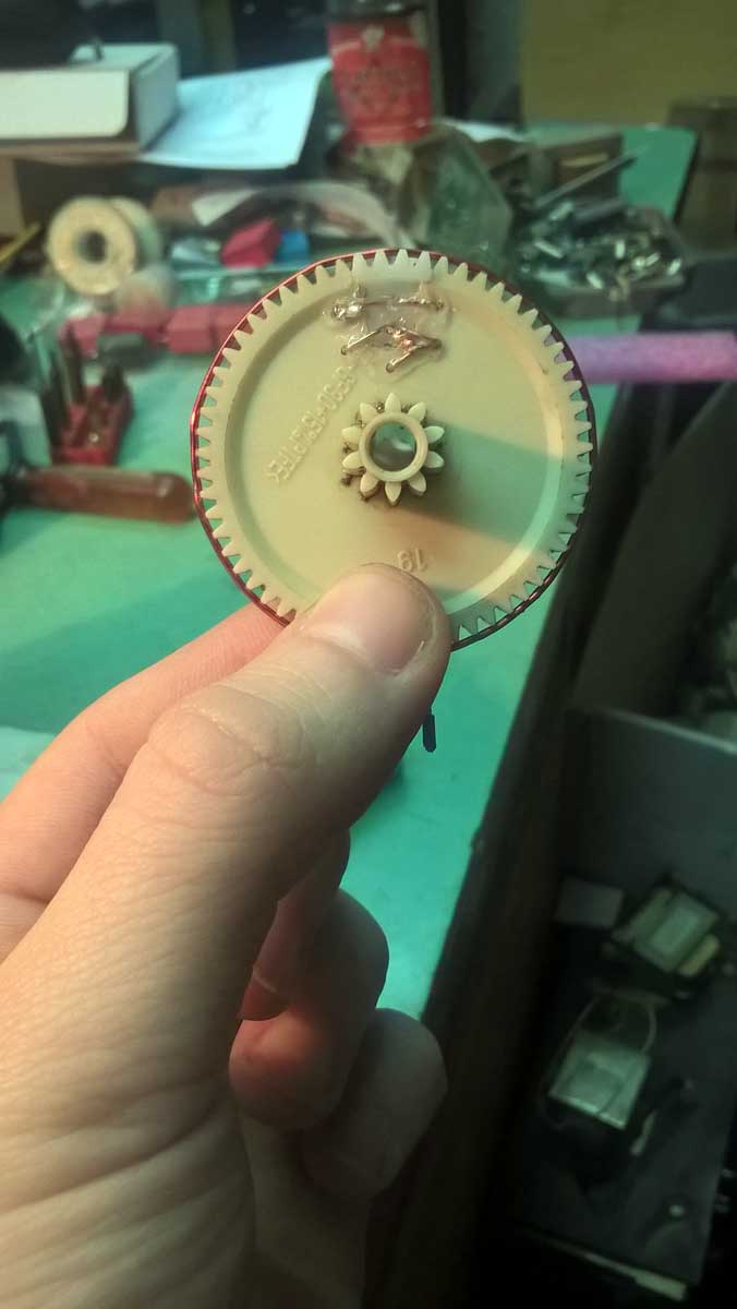

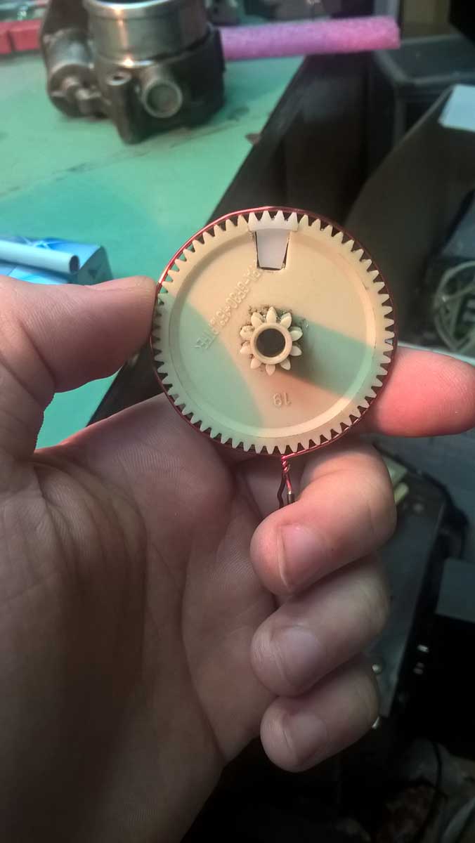

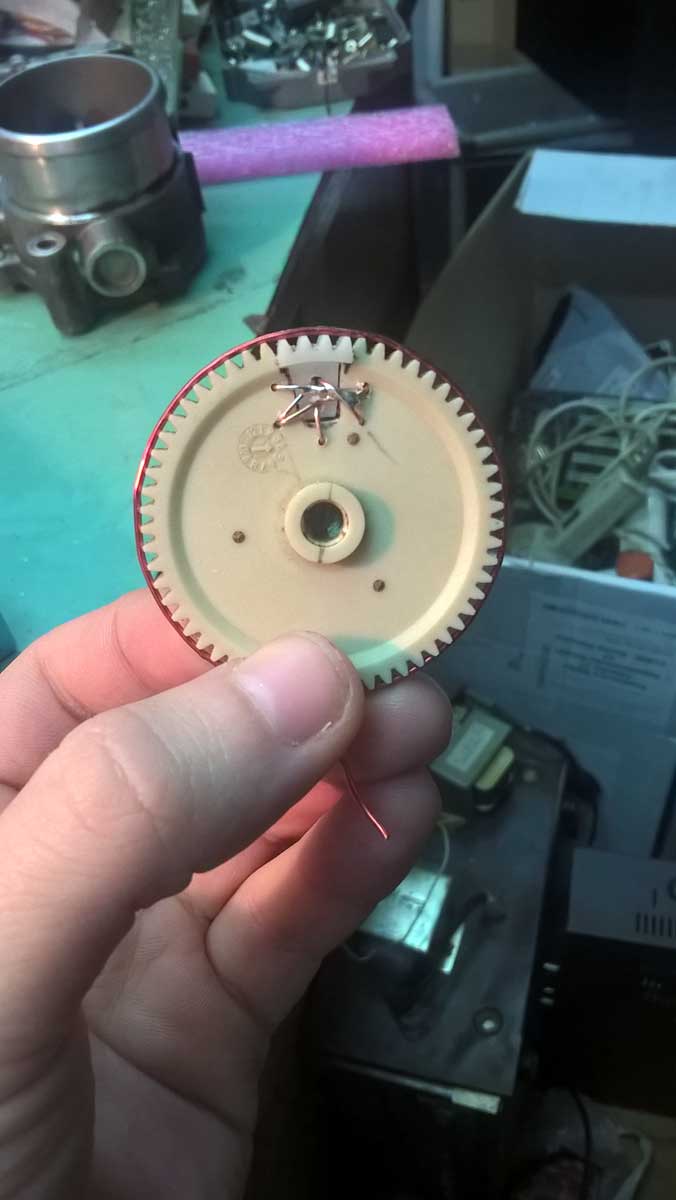

Zen Mod Napisano Jul 12, 2022 #7970 Napisano Jul 12, 2022 1 hour ago, vladd said: Evo neka ostane za buduce radise, slabo po netu ima iako mali fiat nije mlad ajd ista tema, da ostane za radise Kia Carens, klapna, najcesci kvar kod iste u tom momentu se ustedilo nekih 300+E za novu imam oseca da tesko da ce budu slike po redu, al ajd plastika tesko da prima bilo kakav lepak, a da nije trazen nasiroko i nadugacko zato armiranje sa bakarnom zicom, pa zaliveno kvalitetnim dvokomponentnim lepkom bese funkcionalno 4 godine, do prodaje auta, a garant radi i danas, bar sto se zupcanika tice LightMatic, Leonardo, zika and 2 ostalih je reagovao/la na ovo 2 2 1
Leonardo Napisano Jul 13, 2022 #7972 Napisano Jul 13, 2022 (izmenjeno) Bravo majstore! Vidi se da si imao mladalačka iskistva sa lepkovima. Naši stari (a mudri!) kažu - Krpež i trpež pola sveta drži. Izmenjeno Jul 13, 2022 od Leonardo LightMatic je reagovao/la na ovo 1
Zen Mod Napisano Jul 13, 2022 #7973 Napisano Jul 13, 2022 javio se i mladjani Daudio - kaze - "sa Aralditom i plastelinom sam pravio zupcanike kadsambijomali" kazem ja - dobro..... to vi u Prestonici znate za te fensi nove materijale...... mi u provinciji nismo otisli dalje od Dudovog vremena, msm. Zagrizi metak je ovde jos aktulean film po bijoskopima LightMatic and vladd je reagovao/la na ovo 1 1
vladd Napisano Jul 13, 2022 #7975 Napisano Jul 13, 2022 Ma dabre, mnogo su olaki sa tim ciframa za te leptire bez sajli tipa 250-300€, pa ni mikser ne kupujemo nov kada se oljuste zubici, a deset puta je jeftiniji... Kod fijatica su problem lemna mesta, pasta davaca pozicije, oksidisan konektor i ponekad motor, zupcanici deluju jace od kucista. Moze i sa obd2 da se proveri u zoni senzora, koliko se otvara klapna, ali je moralo prvo glancanje i mrva podmazivanja. Uporan je sa greskom P0638, a doslo se blizu racunara sa pregledima. Radice slep sluzba.. LightMatic je reagovao/la na ovo 1
NIXIE Napisano Jul 13, 2022 #7976 Napisano Jul 13, 2022 Moj burazer je pre par godina nosio računajku neku iz Peugeot 307 u onaj čuveni servis na Tošinom bunaru. Opravili ga, još radi kolko znam. Mislim da oni to najčešće otvore, izvade smolu, natope fluksom i ponovo sve pređu duvaljkom. Provere, zaliju i zatvore. vladd je reagovao/la na ovo 1
