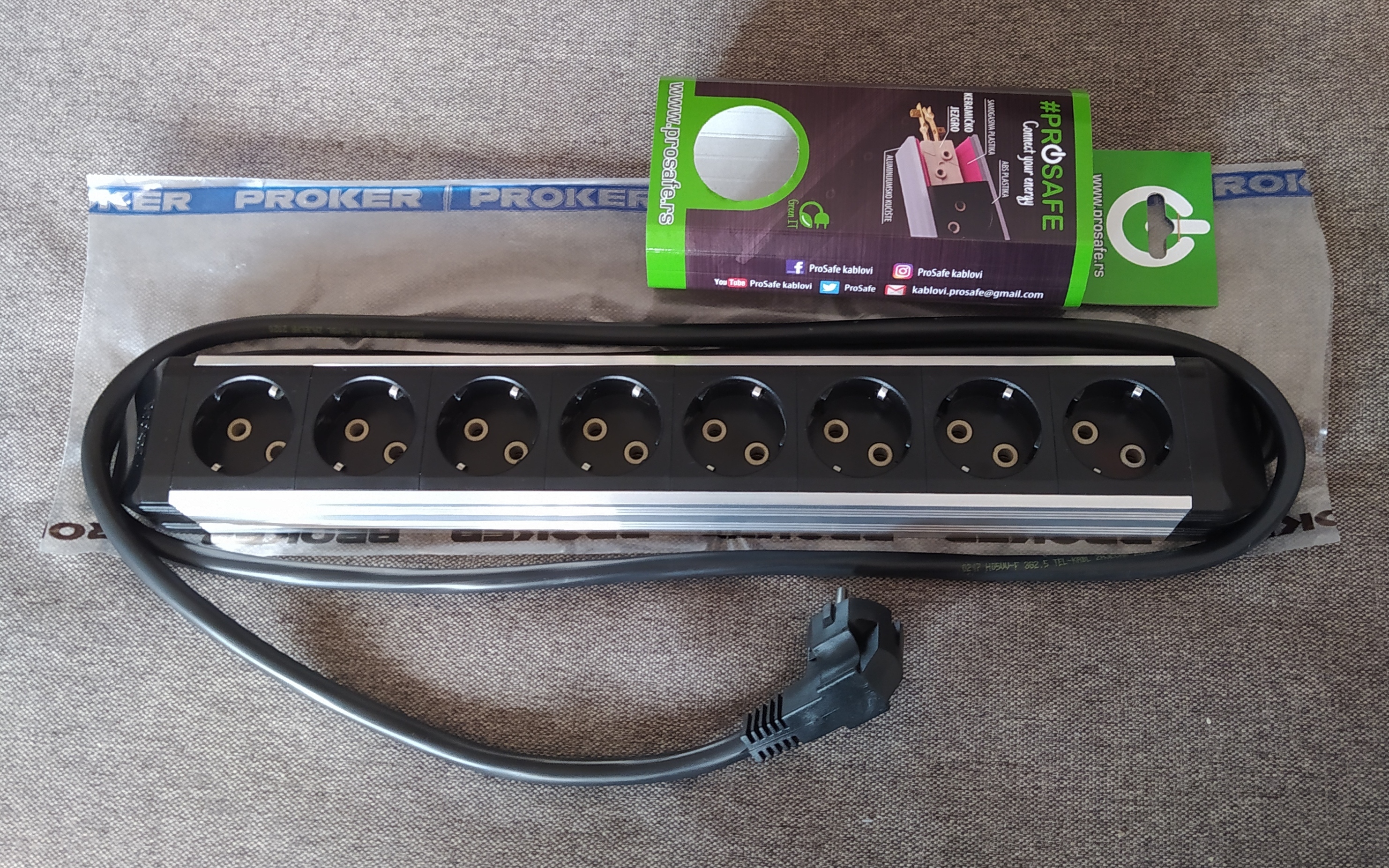

Leonardo Napisano Maj 12, 2021 #7258 Napisano Maj 12, 2021 Nešto drugo sam juče šmirglao, i ispalo je OK. Naručio dve razvodne letve ProSafe 8 gnezda, 2m 3x2,5mm² Zaječarskog kabla. Kvalitet izvrstan, domaći proizvod!, komunikacija sa proizvođačem savršena, cena proizvoda prihvatljiva, sve 10! Prilikom uključivanja finih šuko utikača u gnezda, primetim da kontakti mase gnezda grebu po kontaktima utikača. Sitnica. Rasklopim razvodnu letvu i traku sa kontaktima mase, koja je inače urađena od inoxa!, prešmirglam (uklonim grat sa ivice kontakta mase) i prepoliram do stepena da ženska najlon čarapa "ne kači". Sada je to postala Hi-End letva Još nešto sam uradio što ću prećutati , a zašto je Mika bio oduševljen učinkom kada je onomad jednu razvodnu letvu dobio na dar. stefaca, Woland and zika je reagovao/la na ovo 2 1

stefaca Napisano Maj 12, 2021 #7260 Napisano Maj 12, 2021 Nešto drugo sam juče šmirglao, i ispalo je OK. Naručio dve razvodne letve ProSafe 8 gnezda, 2m 3x2,5mm² Zaječarskog kabla. Kvalitet izvrstan, domaći proizvod!, komunikacija sa proizvođačem savršena, cena proizvoda prihvatljiva, sve 10! Prilikom uključivanja finih šuko utikača u gnezda, primetim da kontakti mase gnezda grebu po kontaktima utikača. Sitnica. Rasklopim razvodnu letvu i traku sa kontaktima mase, koja je inače urađena od inoxa!, prešmirglam (uklonim grat sa ivice kontakta mase) i prepoliram do stepena da ženska najlon čarapa "ne kači". Sada je to postala Hi-End letva Još nešto sam uradio što ću prećutati [emoji6], a zašto je Mika bio oduševljen učinkom kada je onomad jednu razvodnu letvu dobio na dar. Ja licno kuci sve njihove produzne. Super su sto se kvaliteta tice a cena iskreno malaSent from my POCO F1 using Tapatalk vladd je reagovao/la na ovo 1
