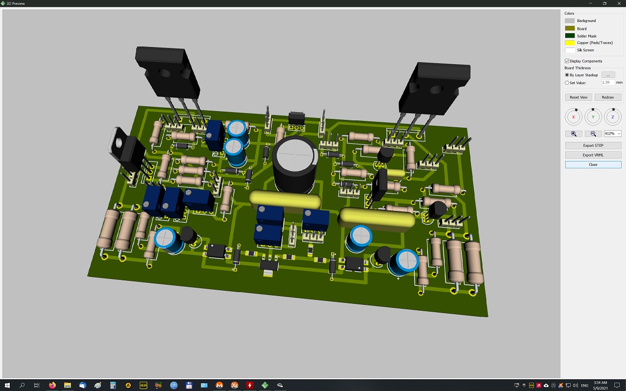

Mentok Napisano Maj 9, 2021 #7222 Napisano Maj 9, 2021 3 u 1 bilo malo komplikovanije nego što sam mislio, al evo prvi draft gotov, treba to još optimizovati dosta, vodovi su samo bazični, treba ih podebljat di treba, malo je ludo, možda ipak da bude 2 u 1, biće manje nenormalno a i treba doooobro da isproveravam sve, mislim i da imam redundantnih džampera čak koji rade istu stvar ali izokola, ali ne radi mi više mozak, drugi dan će peglanje.... ili dogodine i ostao sam na DipTrace-u, tu se snalazim što da ga menjam bezveze vladd and shonne je reagovao/la na ovo 2

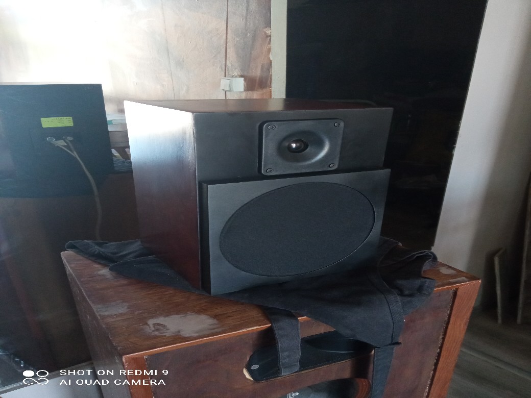

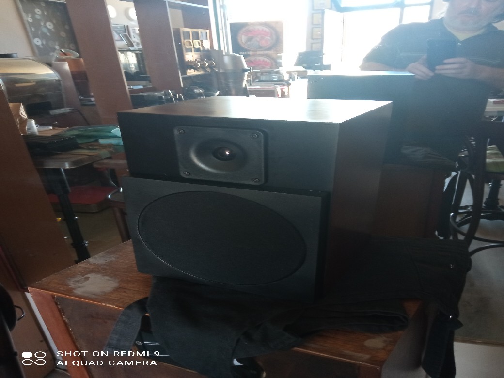

крокодил Napisano Maj 10, 2021 #7224 Napisano Maj 10, 2021 Најзад завршио Кабаз кутије; она крема за ципеле испала зајеб...дрво било импрегнирано, па слабо прима, а баш сам се нарадио...после пар месеци избледела, нигде је, па сам мало гитом поправљао ивице, онда шмиргла, па тонирање...купио сам шта је било у радњи, после видим уљана лазура, лак акрилни..може лак, али се лазура дуго суши, а ја не могу да чекам. Могло је и боље, али ни сад није лоше...опште познати високотонци, и један од најпоштеније урађених басића који сам у животу видео. Прича каже да су на презентацији газили мембрану да покажу да је неуништива.... Doktor, Ikaro, NIXIE and 1 član je reagovao/la na ovo 3 1
крокодил Napisano Maj 10, 2021 #7226 Napisano Maj 10, 2021 Нисам ни ја најгори од све деце; сад University кутије на канал, сређујем дрвенарију и чекам платно. Причао сам са Миланом Драгојловим, и он је мишљења, да пошто имам појачала малецке снаге, не требам ништа дирати док не ставим платно како је било (као Фендер и Вокс кабинети). Да пробам са платном, па ако не буде добро, онда све остало. Кондови папир у уљу, раде
krca44 Napisano Maj 10, 2021 #7227 Napisano Maj 10, 2021 pre 4 časa, крокодил reče University кутије на канал Molim te nabaci par slika kad budes u mogucnosti. Hvala
крокодил Napisano Maj 10, 2021 #7228 Napisano Maj 10, 2021 pre 16 minuta, krca44 reče Molim te nabaci par slika kad budes u mogucnosti. Hvala Наравно krca44 je reagovao/la na ovo 1

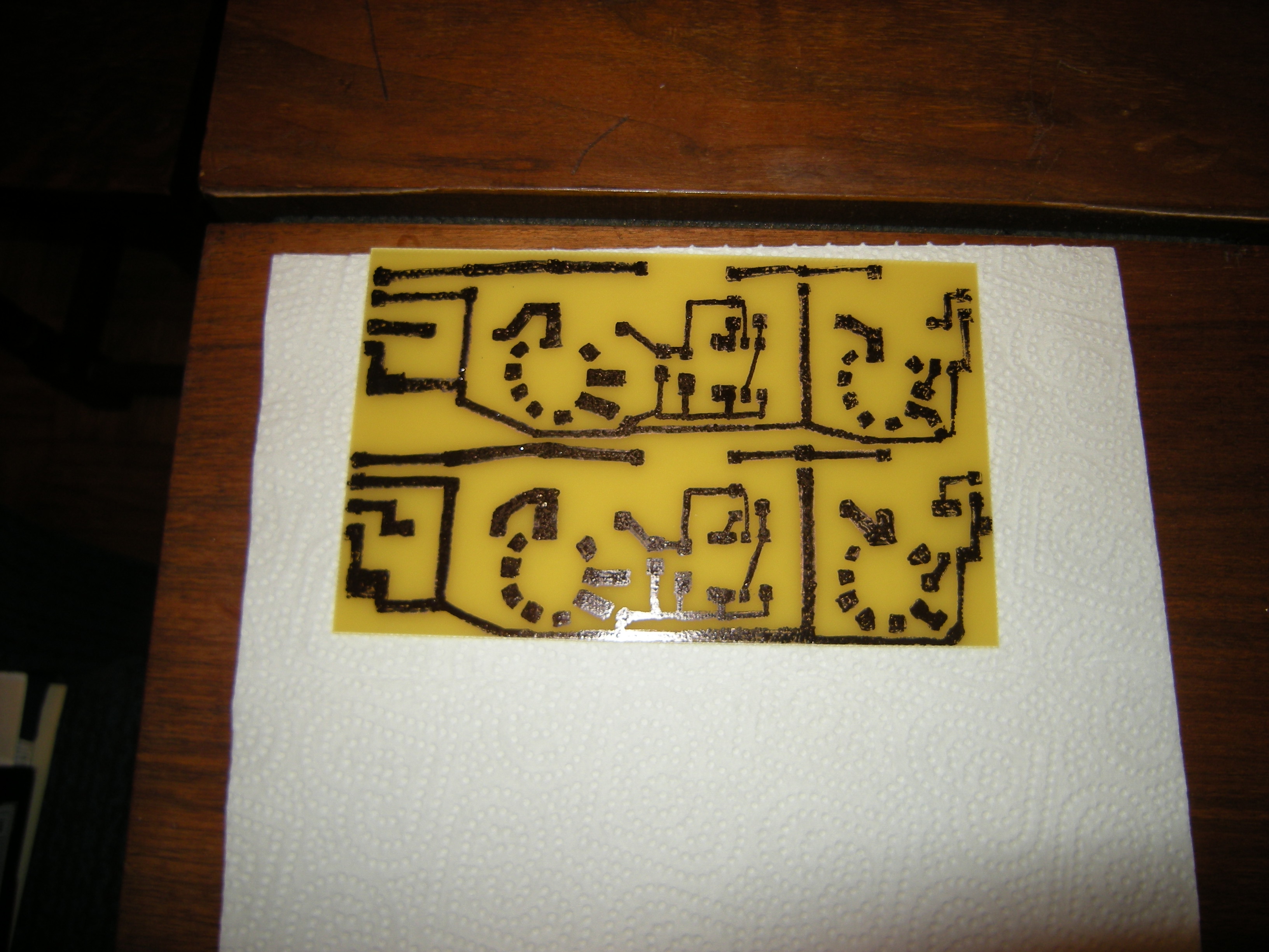

krca44 Napisano Maj 10, 2021 #7229 Napisano Maj 10, 2021 Nacrtao flomasterom i istackao par puta, ecovao - nije idealno, lose pripremljena i losa pertinaks plocica ali radice ( flomaster obrisan al' trenutno nemam fotke ). Sledi busenje rupa. Elementi sa druge strane ( i cevi ). Bice phono sa 6S3P-EV. Mentok, zerowaf and vladd je reagovao/la na ovo 1 1 1
Mentok Napisano Maj 10, 2021 #7230 Napisano Maj 10, 2021 meni je to sve super (za moje standarde ) samo neka radi jedino ako je stvarno pertinaks zažalićeš, bolje da si bilo kakav vitroplast, pogotovo što lemiš i podnožja na njega, a i lampe će se grejati (ajd nisu baš izlazne al svejedno) jednom sam radio nešto slično na pertinaksu, uffff, na šta je to ličilo posle par promena elemenata i lemljenja, a isto tako sam uzeo, bio mi pri ruci pa reko, ma šta ima veze, ali nikad više na pertinaksu, jedino za neke probe...
krca44 Napisano Maj 10, 2021 #7231 Napisano Maj 10, 2021 Mislim da je pertinaks ali nisam siguran - iskreno nisam razmiljao o grejanju i losem uticaju... mozda se nakanim da uzmem vitro i uradim ponovo, trenutno nesto mislim da mi trebaju i bolja podnozja, kad vec stavljam pristojne i dobre elemente... Imam da ecujem jos dve plocice ali od boljeg materijala, pertinaks ali se vidi odmah da je kvaitetniji, neki komadi 50x200mm iz Vremeplova. Hvala
чика-Брка Napisano Maj 10, 2021 #7232 Napisano Maj 10, 2021 ma bice dobro, ne sekiraj se. samo nemoj da prelemljavas 100 puta. mislim ako si sve probao i uverio se da je to to, sto se tice delova. ps: ako budes isao do Vremeplova, svrati na kafu. krca44 je reagovao/la na ovo 1
krca44 Napisano Maj 10, 2021 #7233 Napisano Maj 10, 2021 Izbusim i zalemim podnozja - ona su mi sumnjiva ( neka print obicna iz Silkena ) - ako ne valja radim opet na vitru sa boljim podnozjima.
NIXIE Napisano Maj 11, 2021 #7234 Napisano Maj 11, 2021 Pertinaks popusti brzo, ne savetujem za lampe nikako. Šta fali onim raster board što imaš, metalizirane rupe to neće da se otkine nikada, koliko god da ga mrcvariš. Imaš i Dunavkovu žicu, časkom odradiš PP.
Sinke Napisano Maj 11, 2021 #7235 Napisano Maj 11, 2021 10 hours ago, krca44 said: Nacrtao flomasterom i istackao par puta, ecovao - nije idealno, lose pripremljena i losa pertinaks plocica ali radice ( flomaster obrisan al' trenutno nemam fotke ). Sledi busenje rupa. Elementi sa druge strane ( i cevi ). Bice phono sa 6S3P-EV. Ti vodovi deluju malo šuplji.

krca44 Napisano Maj 11, 2021 #7238 Napisano Maj 11, 2021 (izmenjeno) pre 7 časa, Sinke reče Ti vodovi deluju malo šuplji. Potpuno si u pravu ali imaju kontinuitet - planiram da predjem tinolom u svakom slucaju. .... a mozda i uradim opet. ------------------ Nixie : raster sa metaliziranim rupama - pa moram da busim da prodje print postolje, nema teorije bez busenja da se stavi, dodatno trebaju mi pinovi dole za grejanje ( zicom dovedeno ). Te sam plocice busio ranije i to je suludo - corava posla, lakse napraviti na vitro ili pertinaks plocici pa njih busiti. Izmenjeno Maj 11, 2021 od krca44
