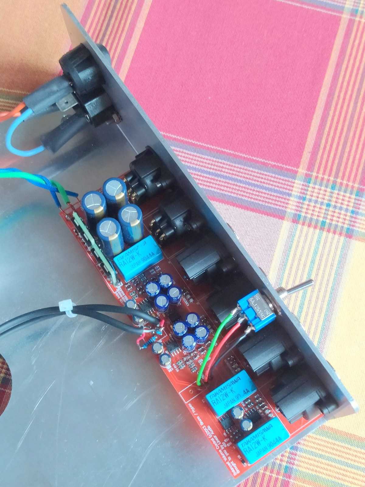

Mikorist Napisano Decembar 12, 2020 #6953 Napisano Decembar 12, 2020 pre 10 minuta, Leonardo reče Nisam fotografisao tok izrade, pa ćete morati da mi verujete na reč, da sam sve sam uradio. znači imamo sad i majstora za kablove
Leonardo Napisano Decembar 12, 2020 #6954 Napisano Decembar 12, 2020 Taj sam bio oduvek, samo mudro ćutim i ne izlažem se kamenovanju kontraških frakcija. D i g i t a L and NIXIE je reagovao/la na ovo 1 1
Mikorist Napisano Decembar 12, 2020 #6955 Napisano Decembar 12, 2020 pre 1 minut, Leonardo reče Taj sam bio oduvek, samo mudro ćutim i ne izlažem se kamenovanju kontraških frakcija. nakon Irona Pumpkina Se postao sam believer. Čujem razliku između činčeva
Zen Mod Napisano Decembar 12, 2020 #6956 Napisano Decembar 12, 2020 13 minutes ago, Leonardo said: Taj sam bio oduvek, samo mudro ćutim i ne izlažem se kamenovanju kontraških frakcija. moj Majstore, lako je tebi kad znas ........ i imas s' cim ene, a iznutrice slika? no porn, no glory! :)

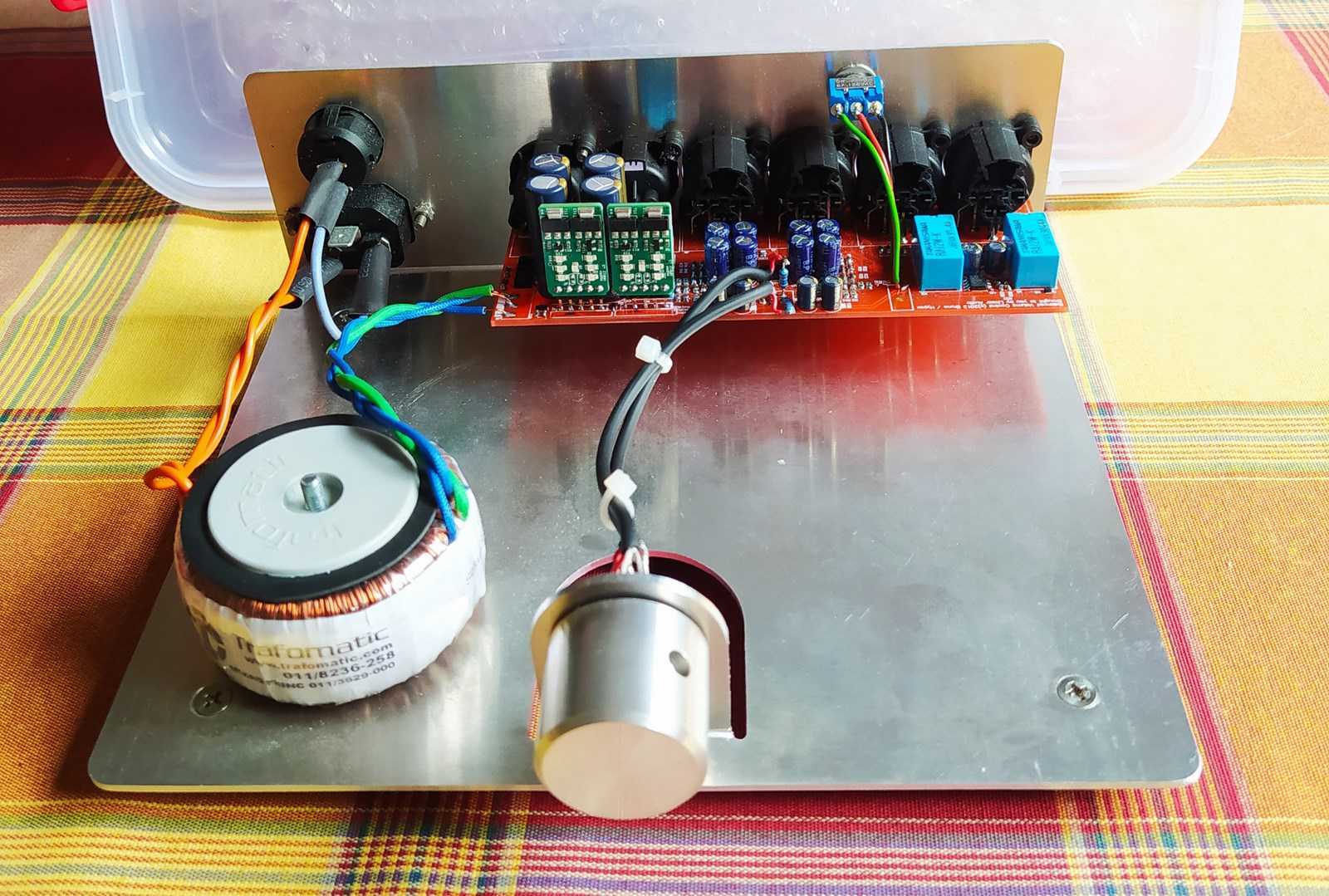

Leonardo Napisano Decembar 12, 2020 #6957 Napisano Decembar 12, 2020 Evo, samo za tvoje oči, a i šire... Ovako preamp izgleda iznutra. Doduše dok je sve bilo na montažnoj šasiji, u fazi izrade i povezivanja. Kasnije samo preseljeno u moju standardnu kutijicu za BP preamp. Ovoga je napravljeno desetak po nekoj mojoj evidenciji. krca44, shonne and NIXIE je reagovao/la na ovo 3
shonne Napisano Decembar 12, 2020 #6958 Napisano Decembar 12, 2020 @Leonardo mogami si nabavljao u Player?
Leonardo Napisano Decembar 12, 2020 #6959 Napisano Decembar 12, 2020 Lokalno u Zemunu imam firmu ALC ( http://www.alcpro.com/ ) i tu sam kupio koliko sam zatekao, nekih 4m. Iz Playera mi je doneo Igor još 2m, jednom prilikom kada mu je bilo usput da svrati. Odličan kabl za razuman novac, naravno kome odgovara zbog ostatka uređaja.
shonne Napisano Decembar 12, 2020 #6960 Napisano Decembar 12, 2020 3 minutes ago, Leonardo said: Lokalno u Zemunu imam firmu ALC ( http://www.alcpro.com/ ) i tu sam kupio koliko sam zatekao, nekih 4m. Iz Playera mi je doneo Igor još 2m, jednom prilikom kada mu je bilo usput da svrati. Odličan kabl za razuman novac, naravno kome odgovara zbog ostatka uređaja. u Nis u Player kada uzimao konektore nije ga bilo na stanju, zato i pitam. Moracu videti u BGD prodavnicu. Thx.
vladd Napisano Decembar 12, 2020 #6961 Napisano Decembar 12, 2020 32 minutes ago, Leonardo said: Kasnije samo preseljeno u moju standardnu kutijicu za BP preamp Ko ti radio kutijicu? Leonardo, NIXIE, vinko and 2 ostalih je reagovao/la na ovo 1 3 1
_MM_ Napisano Decembar 12, 2020 #6962 Napisano Decembar 12, 2020 2 hours ago, Leonardo said: Lokalno u Zemunu imam firmu ALC ( http://www.alcpro.com/ ) i tu sam kupio koliko sam zatekao, nekih 4m. Iz Playera mi je doneo Igor još 2m, jednom prilikom kada mu je bilo usput da svrati. Odličan kabl za razuman novac, naravno kome odgovara zbog ostatka uređaja. Jel i dalje radnja u onoj kući ili su se preselili odatle? Sećam se davno da smo isprobavali neke bas gitare. 😊
Leonardo Napisano Decembar 12, 2020 #6963 Napisano Decembar 12, 2020 ALC je na istoj adresi. Preselili u suteren, gde su uredili i studio za probe. Nije onako ekskluzivno kao pre, dok su bili gore na spratu. Krajnje prijatni i predusretljivi. _MM_ and zika je reagovao/la na ovo 2
