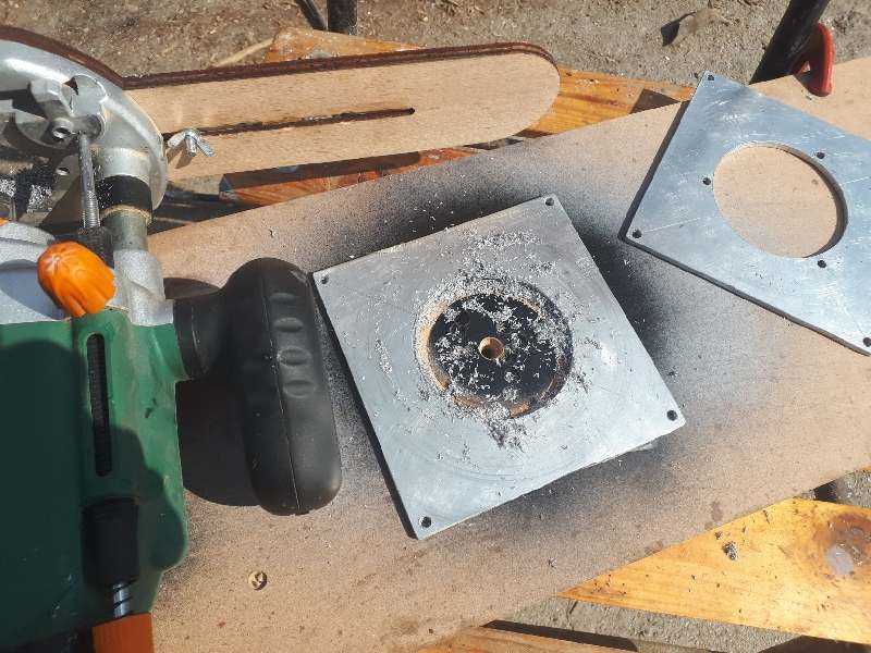

stefaca Napisano April 26, 2020 #6348 Napisano April 26, 2020 Koja je glodalica, koja marka?Meni ovo liči na Villager. Sent from my POCO F1 using Tapatalk
Aleks Napisano April 26, 2020 #6350 Napisano April 26, 2020 Nekim glodalicama je lak život, nekim ne, jbg Jeste Villager. Nemam reči, samo ćutim i radim, odlična Kupio polovnu za 3500 pre xy godina, kad pogledam koliko je nova, samo Beli_Ninja je reagovao/la na ovo 1

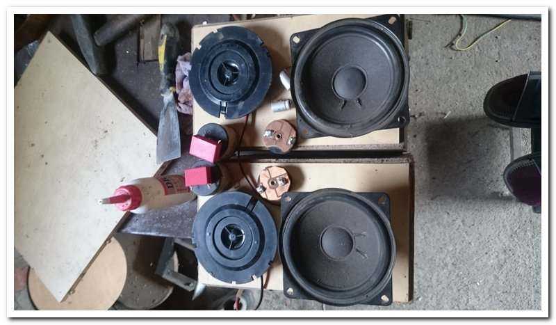

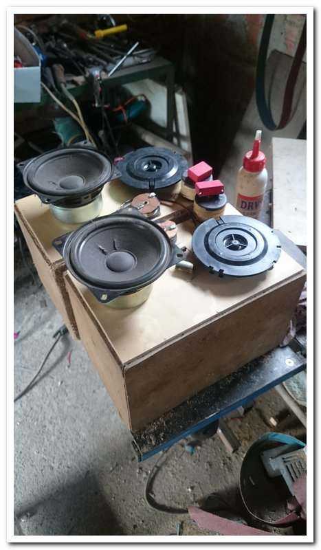

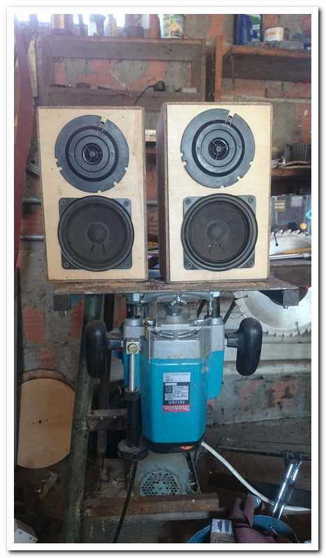

2a3 Napisano April 27, 2020 #6351 Napisano April 27, 2020 Kurompecanje se nastavlja,sledeca skretnica imal neko ideju 4ohm,basici 10 cm bas refleks poizadi fi 50.Imam 022 mh i 1,4 mh i condove 3,3 mf i 22mf.Podatke za zvucnike nemam osim 4 ohm. grone je reagovao/la na ovo 1
2a3 Napisano April 27, 2020 #6353 Napisano April 27, 2020 @NIXIE Znam, al ajd da pitam .Ce zalemim ja sutra ovo sto imam i palimo masine.Zanimacija brale.
NIXIE Napisano April 27, 2020 #6354 Napisano April 27, 2020 Mislim da je previše 1,4mH za midbass, možda 1mH ili manje. Za visoki je malo 3,3uF, možda 4,7 ili 5,6? Dodaj malo gde treba i oduzmi gde ne treba za početak. 2a3 je reagovao/la na ovo 1
Zen Mod Napisano April 27, 2020 #6355 Napisano April 27, 2020 https://www.diyaudioandvideo.com/Calculator/SpeakerCrossover/ pa se sigraj Fx ne nize od 3-3K5 akusticki moze basic full range , pa visoki 6db ne nize od 6K moze basic 6db secen na 5K, visoki 6db secen ne nize od 6k moze LR 12db seceno oba na 3K5 kad se nadjes, onda usima odrediti koliko treba utisati visoki imas na istom mestu proracun L atenuatora
2a3 Napisano April 27, 2020 #6356 Napisano April 27, 2020 @Zen Mod Fala vi,samo malo delova da nabacim,da je 8 ohm al kad nije .
NIXIE Napisano April 27, 2020 #6357 Napisano April 27, 2020 Zenova ideja je dobra, poslušaj kako zvuči basić bez ičega, ili recimo sa 0.22mH na red. Ako nije previše srednjih, dodaj visokotonac kao super visokotonac od 6k naviše, mali kond i otpornik. Kad nemaš mikrofon da odmah vidiš šta ti je činiti. 2a3 je reagovao/la na ovo 1

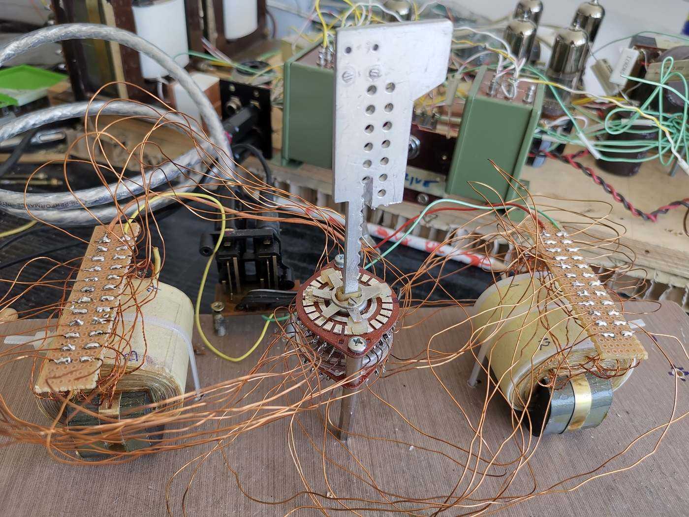

djmilicic Napisano April 27, 2020 #6358 Napisano April 27, 2020 Ovih par stotina metara bakra i gvozje prosviralo. vladd, krca44, Beli_Ninja and 3 ostalih je reagovao/la na ovo 6
