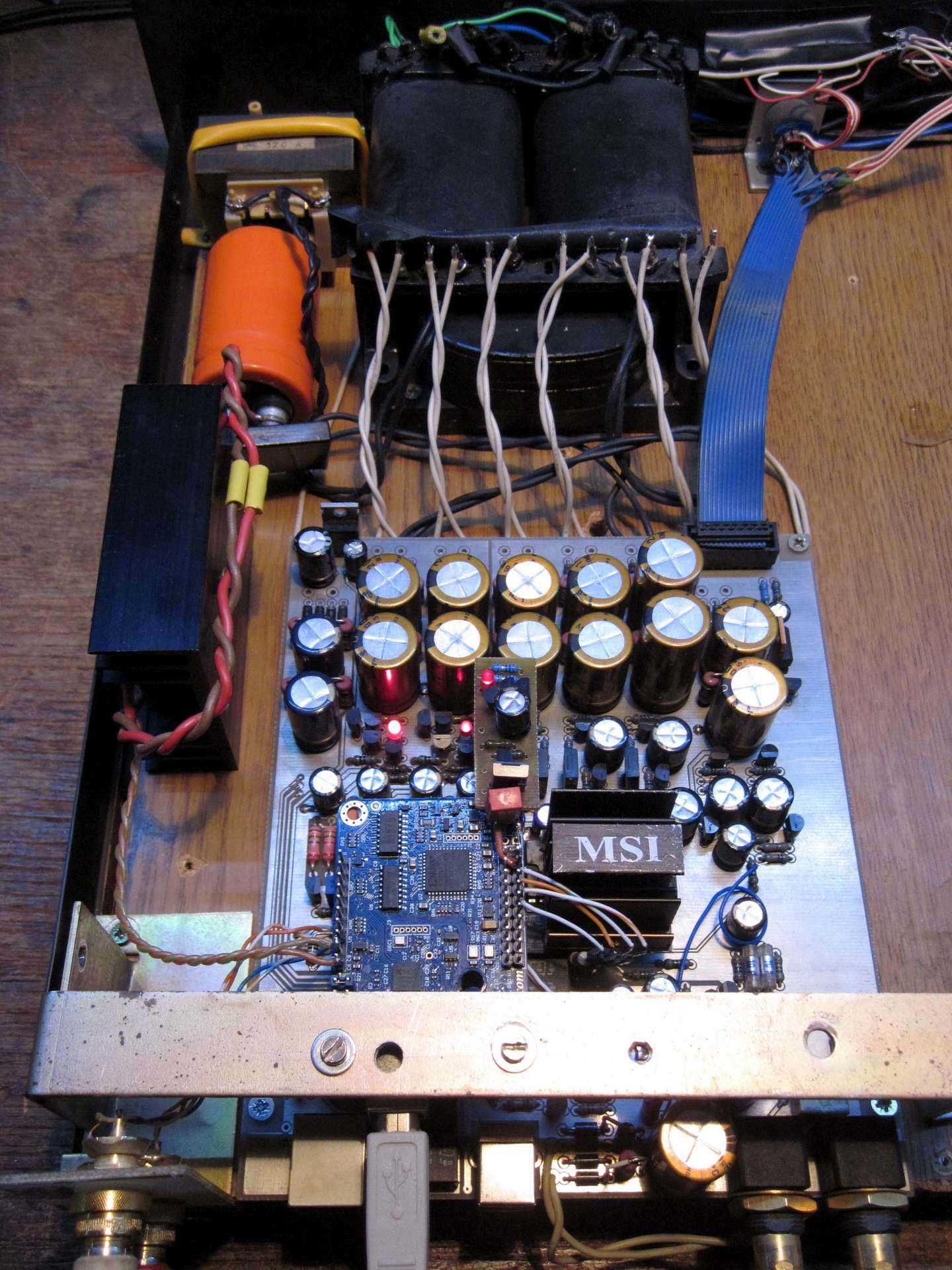

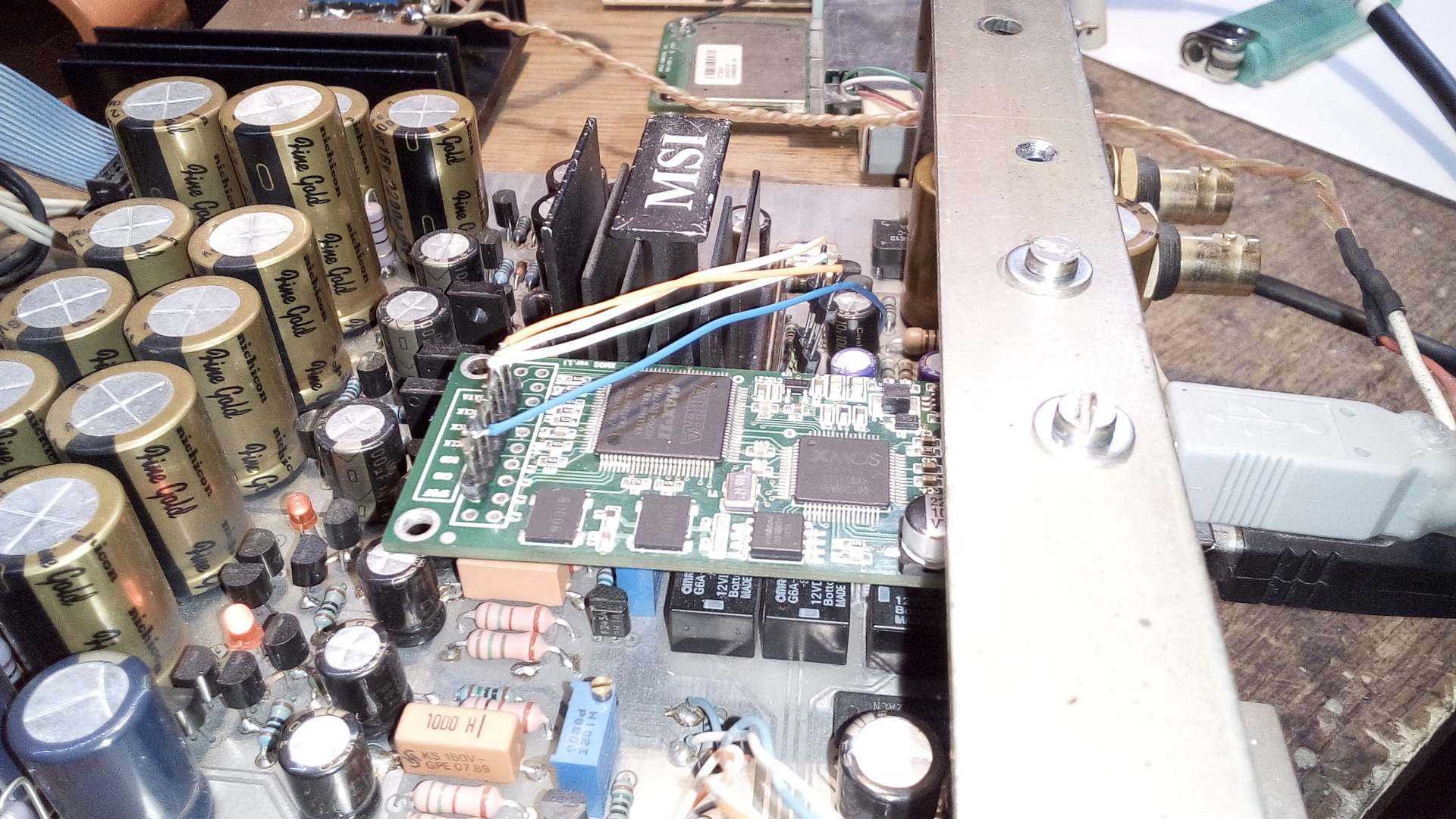

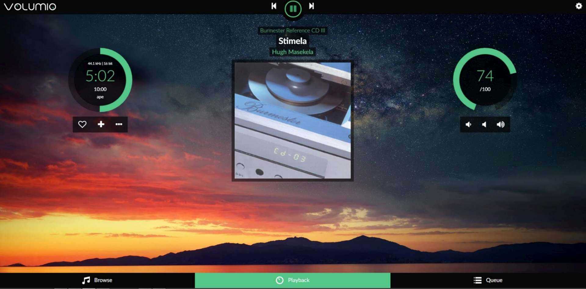

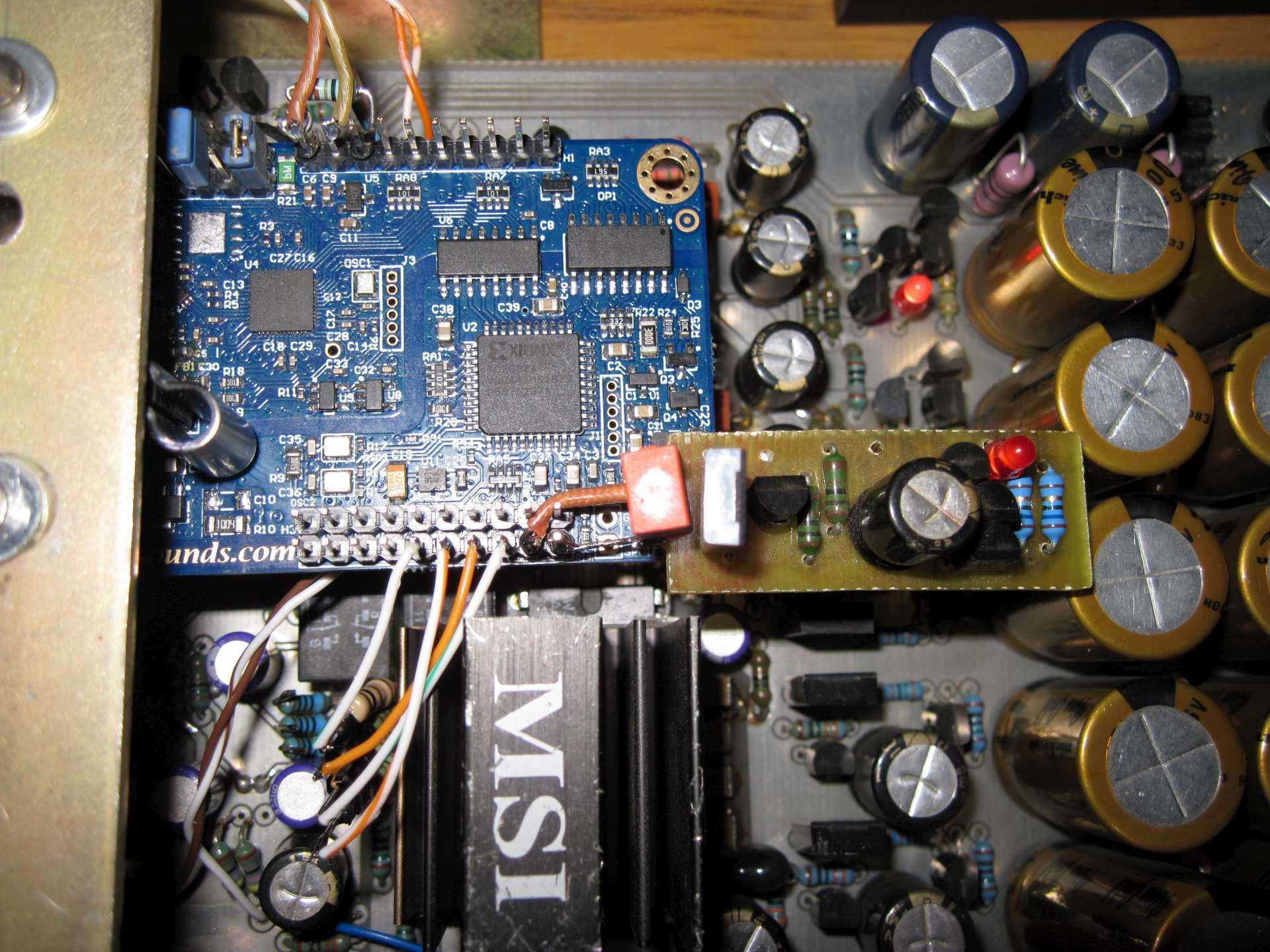

zocky Napisano Februar 24, 2020 #6162 Napisano Februar 24, 2020 Poslednjih nekoliko dana se igram sa JLsounds-ovim I2SoverUSB v.III... Radi u simultanom modu sa TDA1541A, transport je Mac mini sa aktuelnom verzijom Volumio plejera. Simptomatično je da do ovog slučaja bilo koji USB na i2s interfejs prikačen na ovaj DAC nije mogao da priđe zvuku koji se dobija preko SPDif-a sa pristojnim CD transportom! Na slepom testu, uz korišćenje istog materijala od kog je narezan CD i koji je Volumio svirao kroz lokalnu mrežu sa drugog kompa, preklapanjem USB-SPDIF ulaza redovno sam dovodio "panel" u zabludu šta svira. Bila je na kraju opaska da kada se cela numera sluša sa jednog pa sa drugog transporta, uz znanje koji od njih trenutno reprodukuje, da je sa SPDIF ulaza ipak malo muzikalniji i prirodniji zvuk... ja bih rekao da je to placebo izazvan ranijim iskustvom ali nebitno, ja vrlo zadovoljan postignutim. Obzirom da je pločica xmos-a samo "nabodena" da proradi, bez adekvatne optimizacije puta signala (dužina I2S vodova i kroz nekoliko relejčića) ovo je zaista super rezultat. Pre ovog je proban jedan kineski x-mos USB interfejs ali je to prilično loše sviralo. Dobilo se na rezoluciji zvučne slike ali je prirodnost boje tog zvuka bila vrlo loša i u poređenju sa PCM2706 (USB na i2s u ovom slučaju) koji je na pločici DAC-a, uz sve njegove manjkavosti daleko je "slušljiviji". Moram da se ogradim, ne znam kako bi ovo ispalo sa nekim drugim DAC čipom, preporučujem I2SoverUSB v.III za kombinaciju sa TDA1541A . Ispred pomenut kineski x-mos: i za kraj, još jedna novina koja me oduševljava uvek iznova svojim mogućnostima korišćenja muzičkih fajlova, Volumio: I ovo toplo preporučujem onima koji nisu voljni da su pruže u nabavci solidnog mrežnog plejera! djmilicic, stefaca, NIXIE and 2 ostalih je reagovao/la na ovo 1 4
Nesic Napisano Februar 25, 2020 #6163 Napisano Februar 25, 2020 Baš lepa vest za jutro [emoji846]. Drago mo je da si probao ovaj režim rada i uspeo u tome. Ako je zvuk blizu ili identičan SPDIF-u, onda je sve ovo jako uspešno! Bravo!
zocky Napisano Februar 25, 2020 #6164 Napisano Februar 25, 2020 Hvala! Da, definitivno vredi imati ovo u sistemu. Planiram da redizajniram pločicu DAC-a čim stigne još jedan x-mos da se sve optimizuje. To će biti za mog drugara, ovo ostaje ovak jer meni DAC služi i kao selektor ulaza, sve je na nj zakačeno, ništa mu ne fali

petronius Napisano Februar 25, 2020 #6167 Napisano Februar 25, 2020 4 hours ago, zocky said: Hvala! Da, definitivno vredi imati ovo u sistemu. Planiram da redizajniram pločicu DAC-a čim stigne još jedan x-mos da se sve optimizuje. To će biti za mog drugara, ovo ostaje ovak jer meni DAC služi i kao selektor ulaza, sve je na nj zakačeno, ništa mu ne fali Samo jedno pitanje, da li si taj (na pretposlednjoj slici) XMOS probao spdif izlaz? Hvala
zocky Napisano Februar 25, 2020 #6168 Napisano Februar 25, 2020 Ne, nije mi trebala ta opcija, samo i2s je proban.
