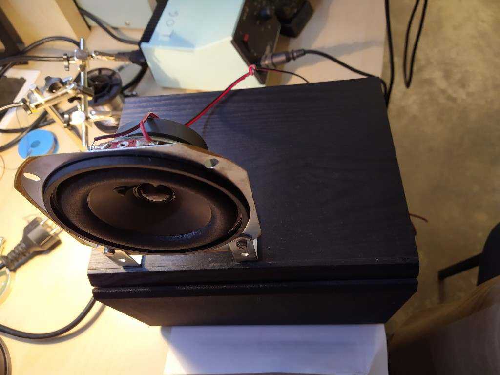

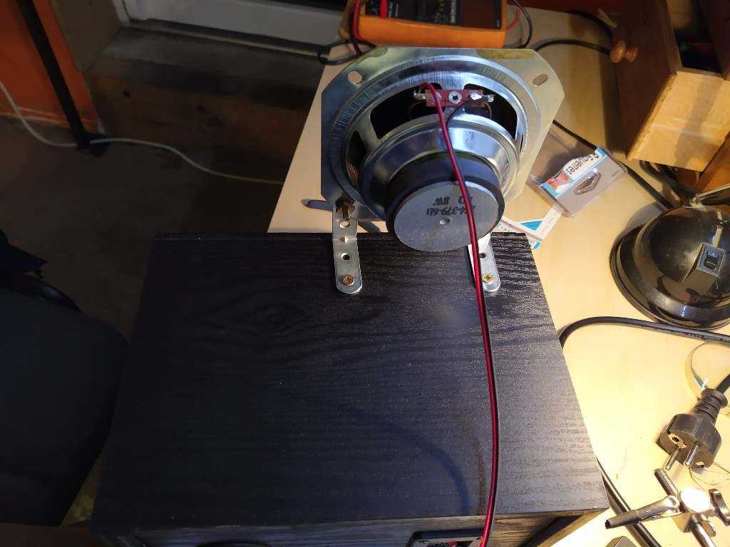

Vix Napisano Januar 30, 2020 #6124 Napisano Januar 30, 2020 U pripremi novi polu-go zvucnik, tj polu-OB, a la Nola Brio papazjanija, tj... dejanco32 je reagovao/la na ovo 1

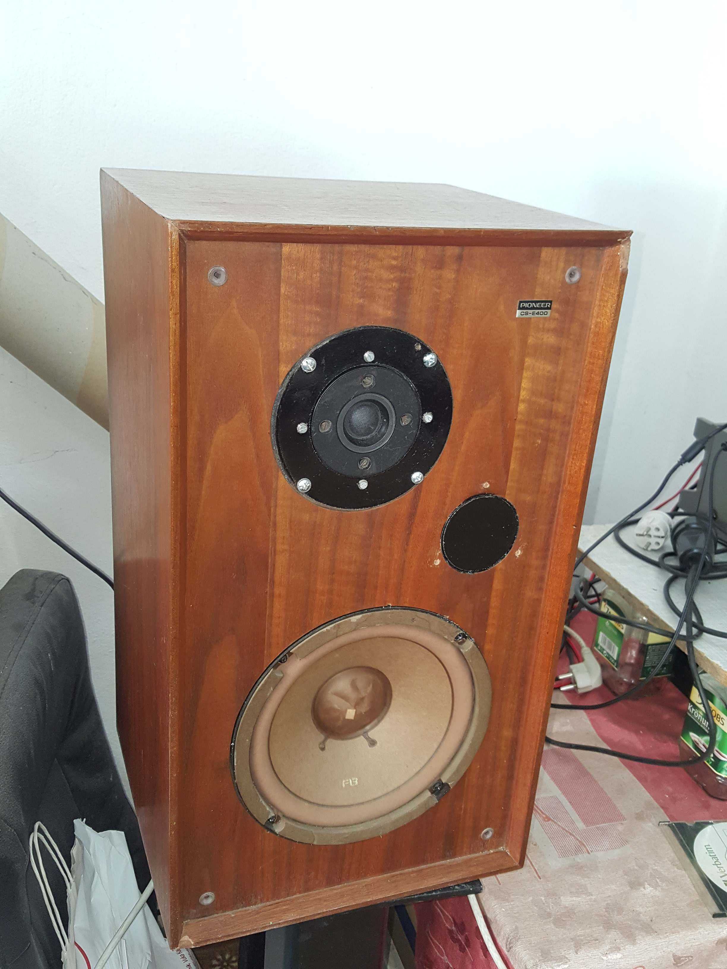

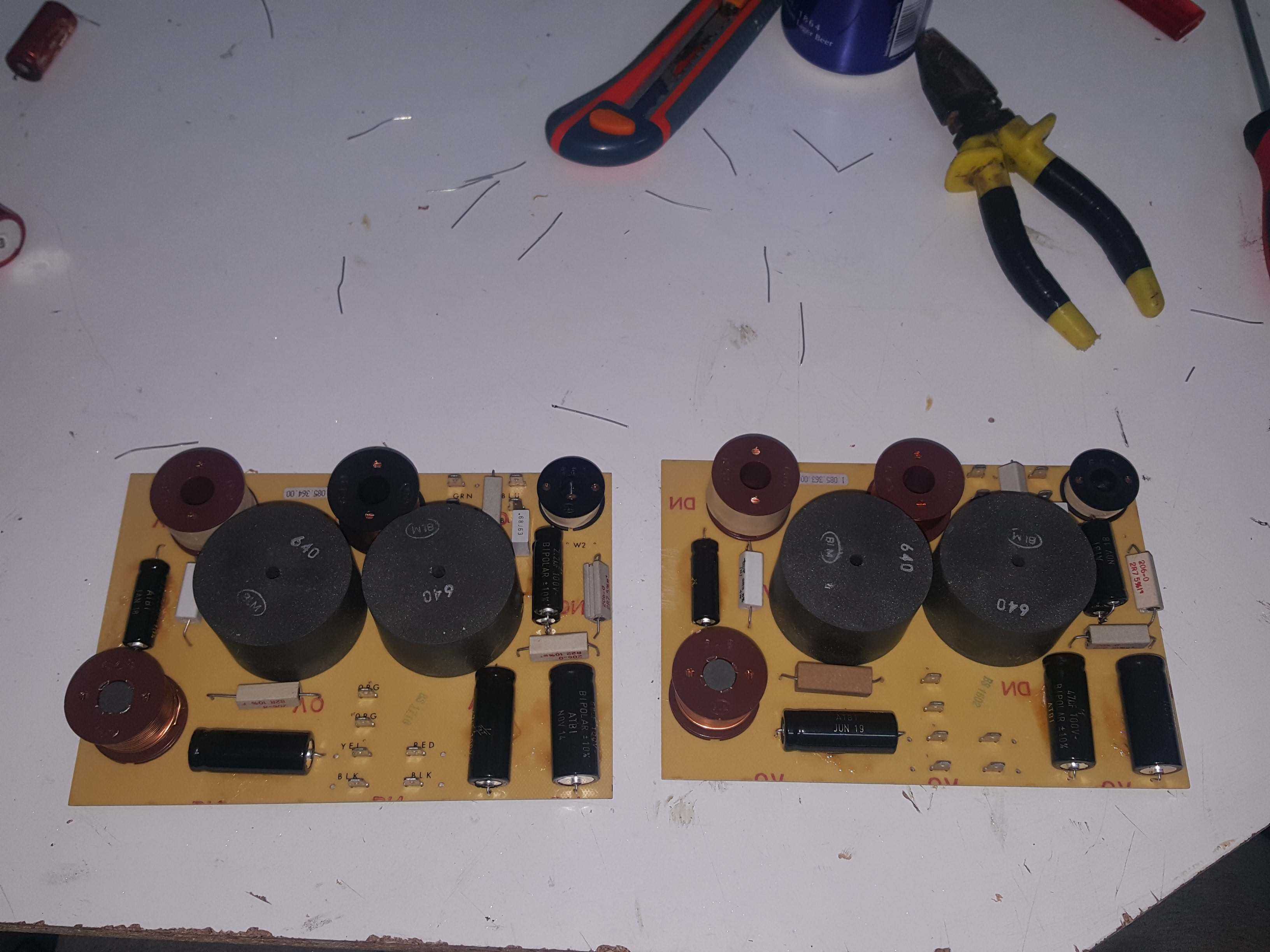

drVelinov Napisano Februar 1, 2020 #6133 Napisano Februar 1, 2020 Ja sklopih japance, ostavio sam 3,3 oma i umesto 13,6 mikro stavio bipolarac od 15. Sviraju sasvim pristojno, dobri su za duze slusanje. Woland je reagovao/la na ovo 1

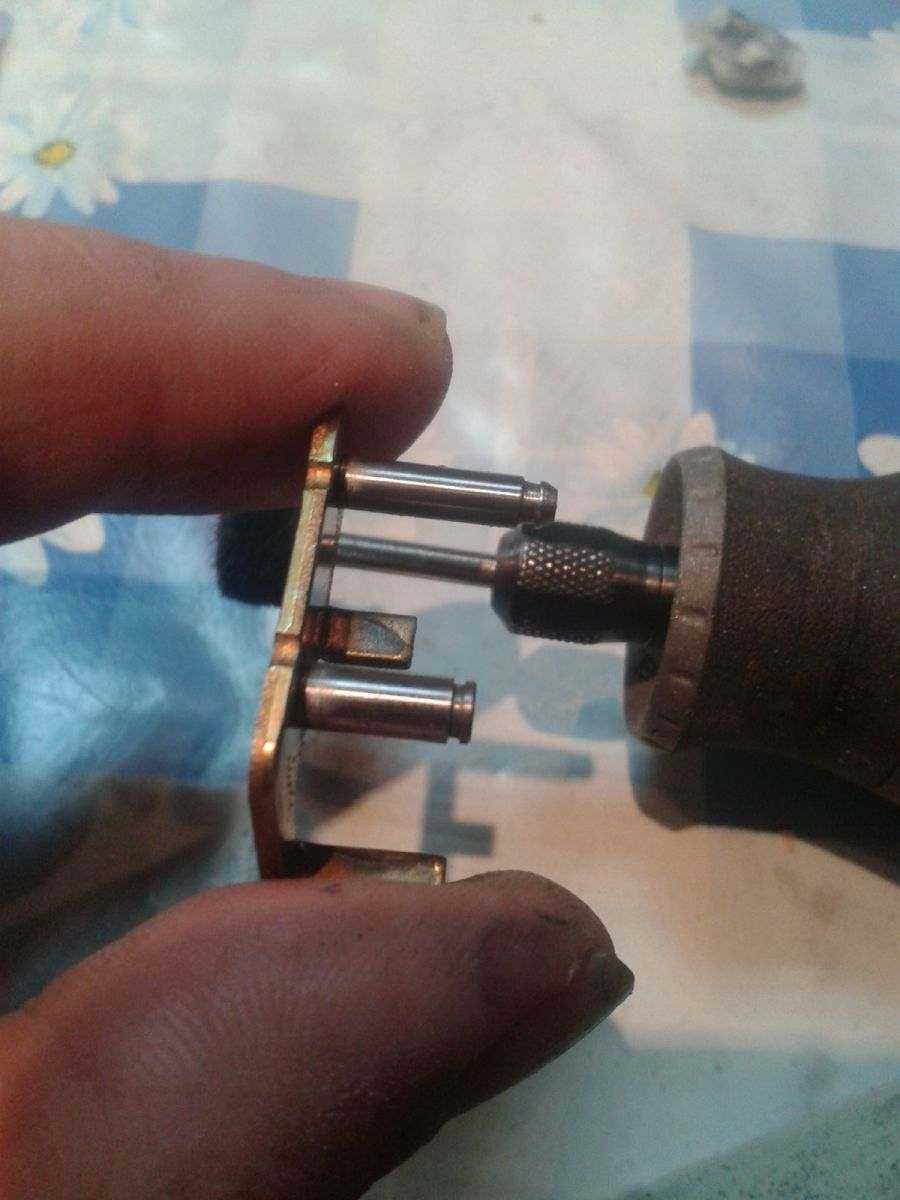

vladd Napisano Februar 16, 2020 #6138 Napisano Februar 16, 2020 Ozbiljan posao i dobar stapic iza desnog zvucnika. Od sitnih zanimacija, poliranje osovine idlera za dualceto 1226, da se smanji rondanje za koji dB. Od mat povrsine do skoro ogledalca
