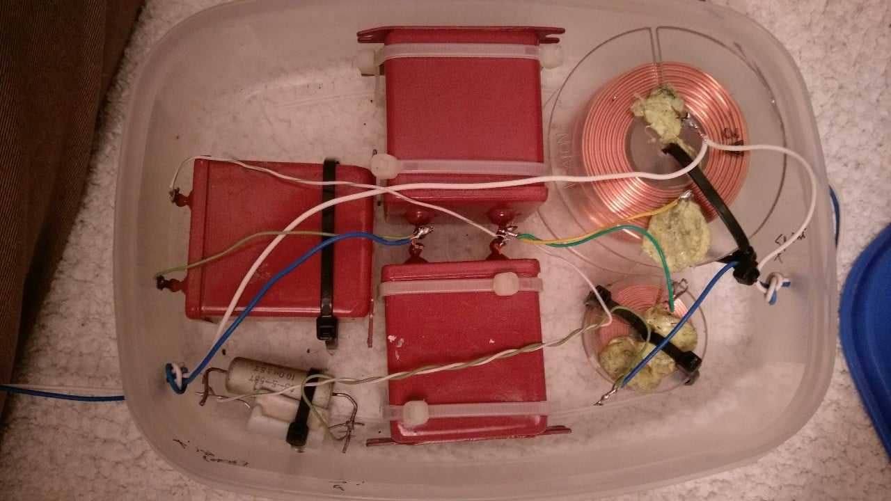

Vix Napisano Februar 3, 2018 #4074 Napisano Februar 3, 2018 Pasivni hi-pass za OB, 250 hz, 12 db/oct, + korekcija 0.68 mH u paraleli sa 6.2 oma.. 2a3 je reagovao/la na ovo 1

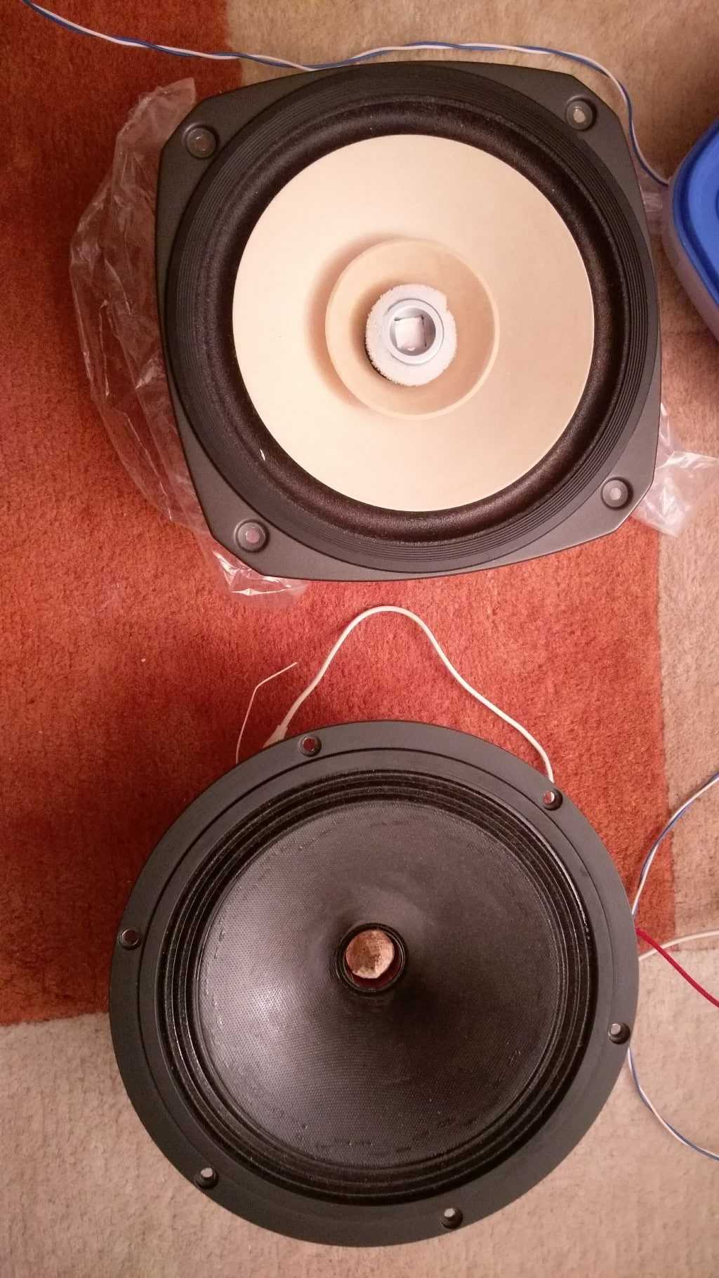

Vix Napisano Februar 3, 2018 #4075 Napisano Februar 3, 2018 Malo malo...pa nekako ne mogu da se odvojim od OB-a. Resio sam da ga zadrzim, s'tim sto imam veliki prekidac kojim cu birati OB ili kompresija, zavisno od toga sta slusam i kako sam raspolozen. Nego, evo slusam na uvce malo dva zvucnika - crni i zuti. Nijedan ne valja. Zuti se dere, pa sam ga malo prigusio, a crnom nesto zapelo u grlu pa guta neke detalje. Ipak, mislim da cu za sada da montiram zuti na dasku-navikne se covek na dranje, pa mu posle svejedno

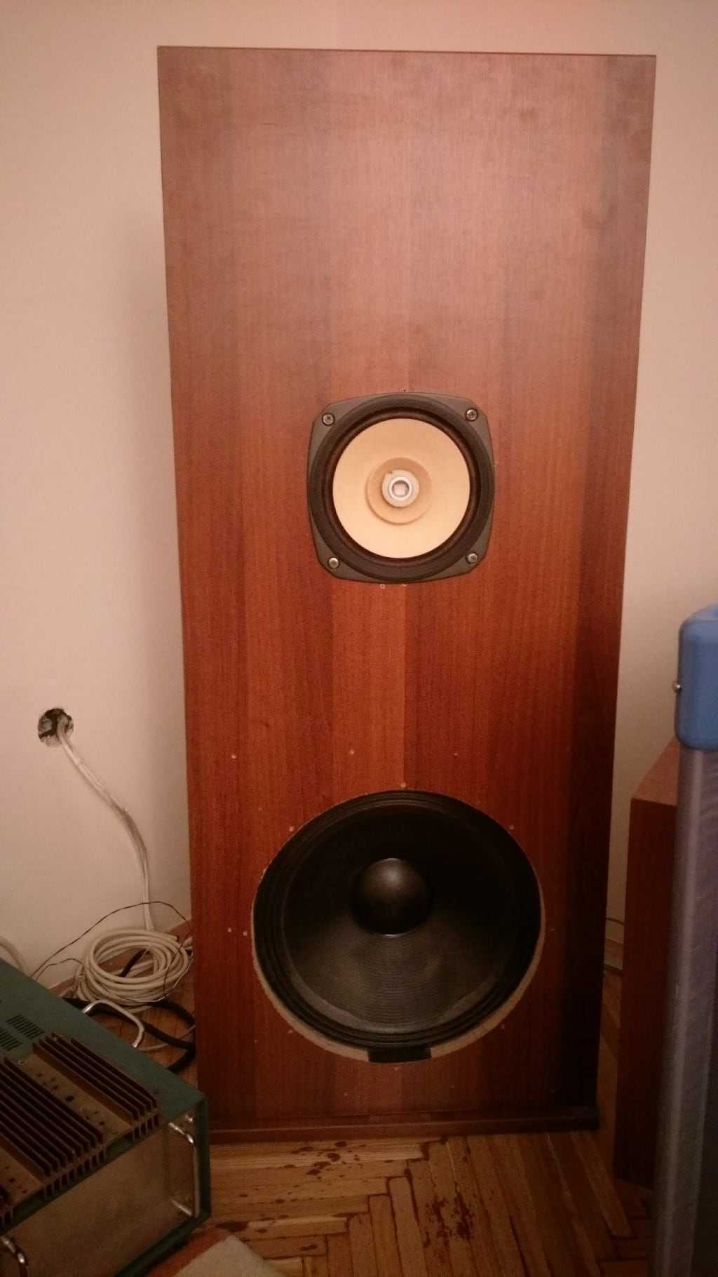

Vix Napisano Februar 4, 2018 #4079 Napisano Februar 4, 2018 Evo jednog...sad cu i drugog...vremenom sam unakazio te daske eksperimentisuci, ali bar zato stavim masku preko, da sakrijem sramotu

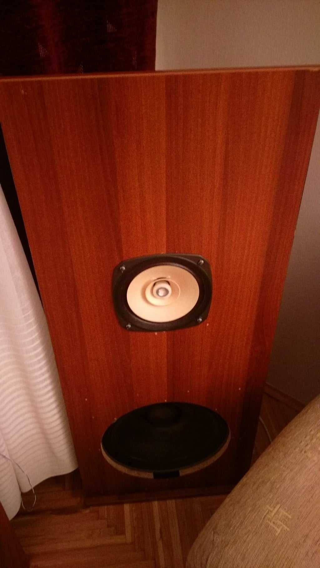

Vix Napisano Februar 4, 2018 #4080 Napisano Februar 4, 2018 Eto i drugi....proba kad svane... Woland je reagovao/la na ovo 1
Vix Napisano Februar 4, 2018 #4081 Napisano Februar 4, 2018 Ja malo slusao OB. Kontam da ima ljudi kojima se Fostex 206 svidja, mozda on u nekoj kombinaciji moze i lepo da svira, ali eto meni, kao ni Visaton B200 on ne lezi. Dakle ne radi se o basu, pricamo o 250 hz pa na gore. Stvar je u tome da mi se ne svidja, kako da se izrazim, "Boja tona". Tonaliet zvucnika. Nije prirodan zvuk. Moracu da kupim neke stare Iskrine, i jednostavno pokusam da cujem sto vise FR zvucnika (malo teze) dok ne nadjem ono sto mi se svidja...

skrstic Napisano Februar 5, 2018 #4086 Napisano Februar 5, 2018 On 03/02/2018 at 11:28 PM, Vix said: Malo malo...pa nekako ne mogu da se odvojim od OB-a. Resio sam da ga zadrzim, s'tim sto imam veliki prekidac kojim cu birati OB ili kompresija, zavisno od toga sta slusam i kako sam raspolozen. Nego, evo slusam na uvce malo dva zvucnika - crni i zuti. Nijedan ne valja. Zuti se dere, pa sam ga malo prigusio, a crnom nesto zapelo u grlu pa guta neke detalje. Ipak, mislim da cu za sada da montiram zuti na dasku-navikne se covek na dranje, pa mu posle svejedno Iskasapio si oba bre. Što? Napravi ljudski phase plug.
Vix Napisano Februar 5, 2018 #4087 Napisano Februar 5, 2018 2 hours ago, skrstic said: Iskasapio si oba bre. Što? Napravi ljudski phase plug. Kad ih nisam skroz pocepao...da su svirali kako treba, ne bi ih dirao. Pa napravicu phase plug kad-tad. Ipak Fostex bolje svira od Visatona. Visatonu obavezno treba tweeter, on je wide-range najblaze receno...
