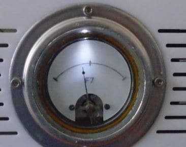

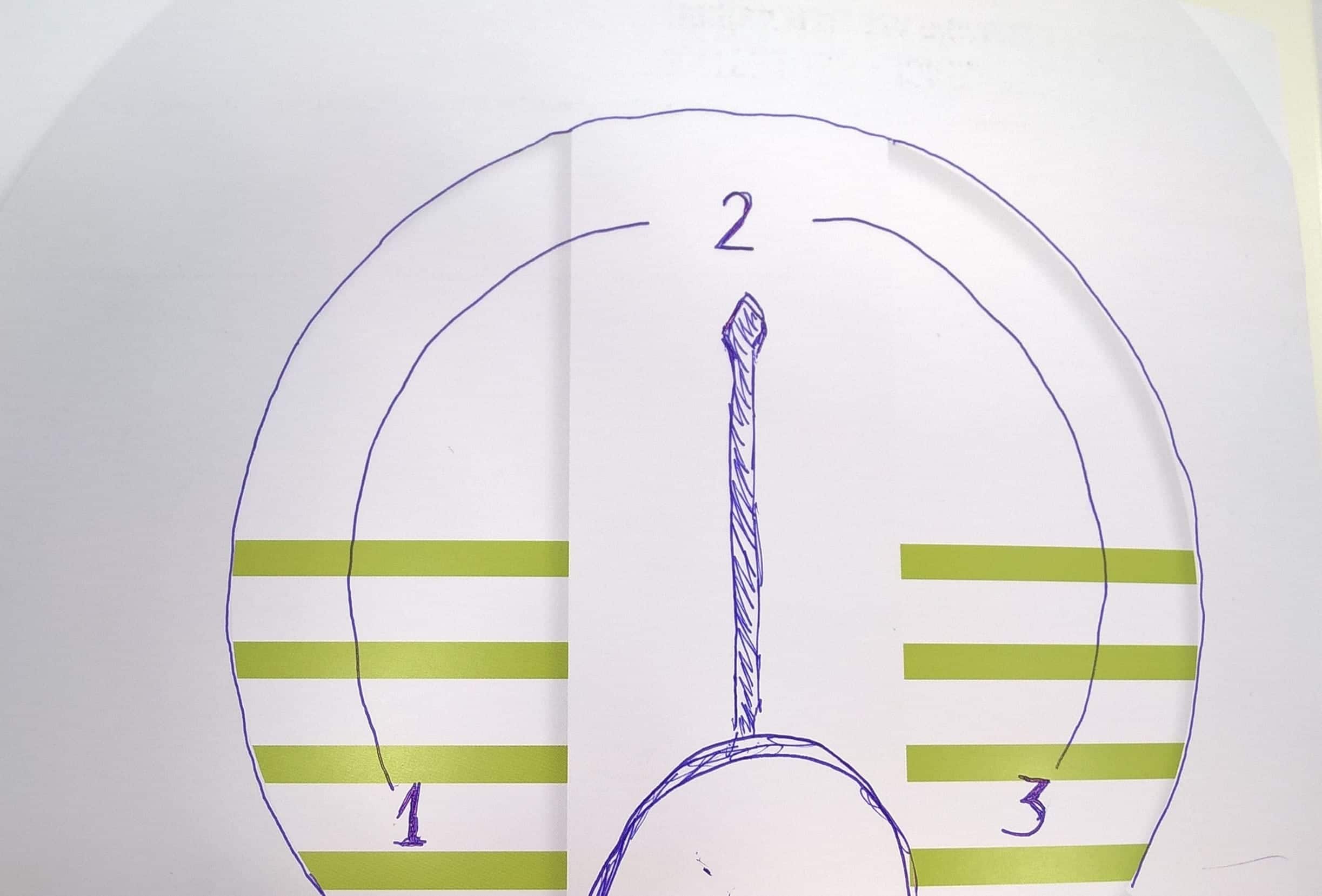

Zflazar Napisano Maj 16, 2017 #3125 Napisano Maj 16, 2017 prelepo je, svaka čast! dao si mi ideju da sličan voltmetar iskoristim kao indikator ulaza na preamp-u, koji će u kutijanoj verziji imati tri ulaza a iskoristio bih napon grejanja 6,3VDC za pun utklon instrumenta (ulaz br 3), naponski delitelj 50:50 za ulaz br2 a bez napona na instrumentu za ulaz br1. preklopnik za ulaze mi svakako ima "viška" prekidačkih kanala (4 kanala sa po 3 pozicije). u toj varijanti bih trebao i cifarnik da menjam, t.j. tamo gde su tebi crtice na luku indikatora bi stajali brojevi 1,2,3...
Zflazar Napisano Maj 16, 2017 #3127 Napisano Maj 16, 2017 ovakonekako, nacrtano brzinski grozni and InSides je reagovao/la na ovo 2
Zen Mod Napisano Maj 16, 2017 #3128 Napisano Maj 16, 2017 pa ne okrece se taj bas kao potenciometar ...... dugacka ti malo skala
Aleks Napisano Maj 16, 2017 #3129 Napisano Maj 16, 2017 1 hour ago, ivan_ said: A jesi stvio led unutra, ili je ovo neka neobjasnjiva svetlos` koja dopire iz nepoznatog pravca. Ne vidim na drugim slikama osvetljenje, al' mozda si sliko ugasen amp. Zamisao je bila da ceo ovaj back-plate sveKli, to bi se dobilo tako što se ošmirgla - matira pozadina, pa se stavi par ledovki tik uz plexi, okolo al lim da reflektuje svetlo ka unutar, i onda bi svetleo ceo backplate... ali ja i moj nedostatak kontinuuma prostor-vreme su učinili da stavim samo jednu ledovku - učvršćenu izolir trakom - da svetli odozgo, pozadinu sam ofarbao belo... Rupe ove napred linearne, jer su zato dabise gde okreće ventilator unutra, da hladi, kale, brdo... Će budu slike još, kad ga zgotovim. Aktivno hlađenje jer sam više poludeo, stavio sam hladnjake 40x12x3.5cm (doduše sa rebrima horizontalno) i rekoh, oke, imam disipaciju oko 60W/kanal, ohladiće to oni, ali ne, grejali su se kao nenormalni, poludeo sam i jednostavno stavio 12cm ventilator na sekundar trafoa na jednu diodu i 33R, i ćao pozdrav. Obratiš pažnju da on postoji i da se čuje prvih par dana... Nakon 20ak dana slušanja, kao sam se setio da tu postoji i ventilator neki, da... Ma ne čuje se bre, nikad Da bude malo manji amp, a da i dalje bude A klasa i da se ne pregreva, eto, ne vidim zlo nikakvo u korišćenju ventilatora... aaa zmaju! and silentbob je reagovao/la na ovo 2

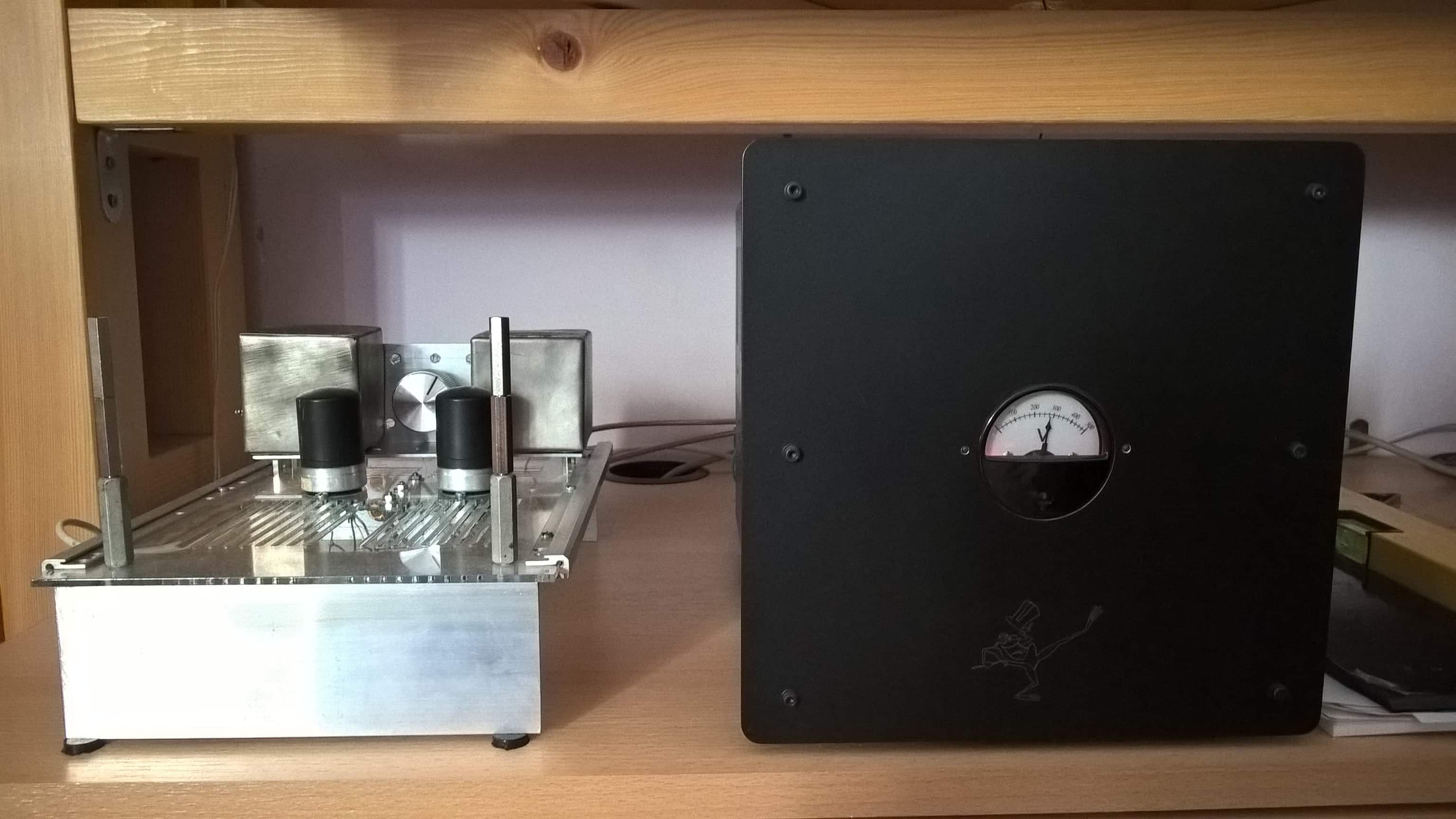

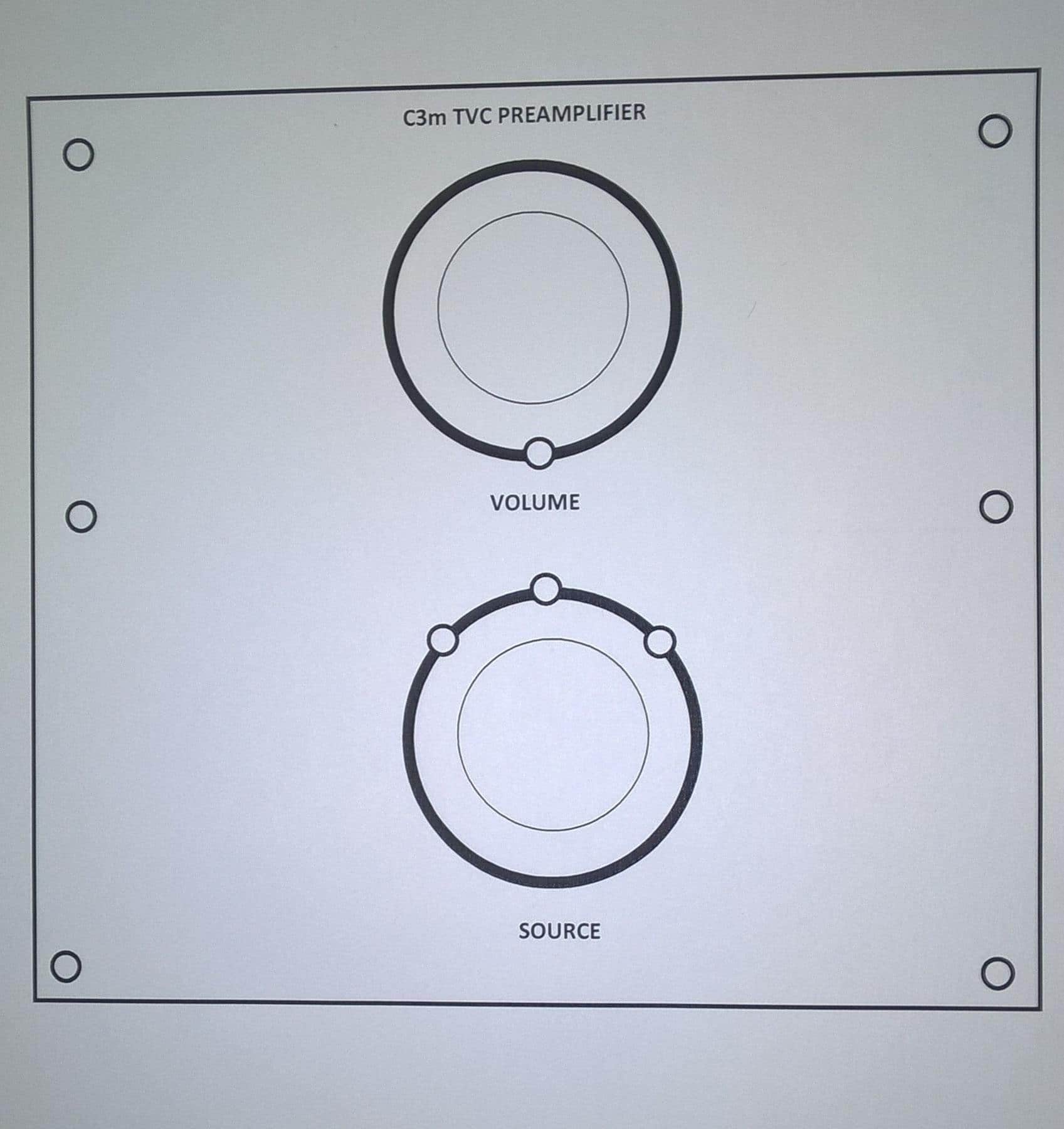

Zflazar Napisano Maj 16, 2017 #3133 Napisano Maj 16, 2017 2 hours ago, Zen Mod said: pa ne okrece se taj bas kao potenciometar ...... dugacka ti malo skala ok malo ispalo duže... onako po sećanju... znači Ono Levo treba da uđe u kutiju kao ova pored nje, da ima identičan instrument ali sa 1-2-3 pozicijom, iznad njega volume knob, ispod njega source knob... ...mada još ima drugih ideja bez cajgera...
чика-Брка Napisano Maj 16, 2017 #3134 Napisano Maj 16, 2017 mozda source i volume dole, a cajger iznad.

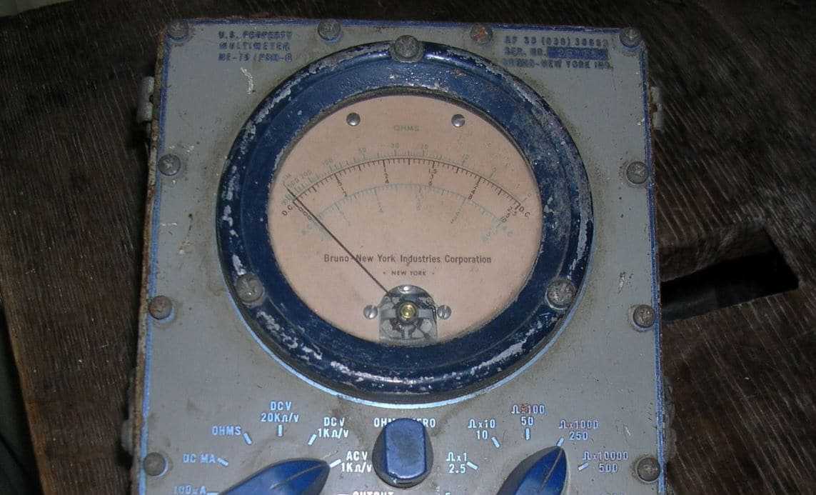

aaa zmaju! Napisano Maj 16, 2017 #3135 Napisano Maj 16, 2017 http://www.kupujemprodajem.com/Unimer-US-Army-45806971-oglas.htm

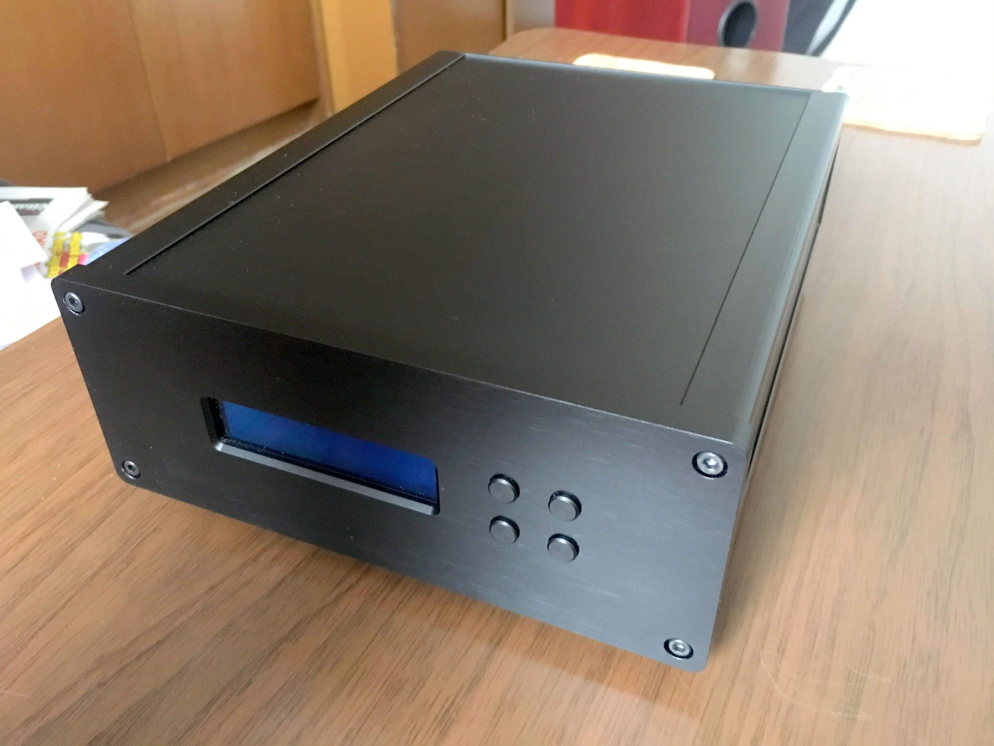

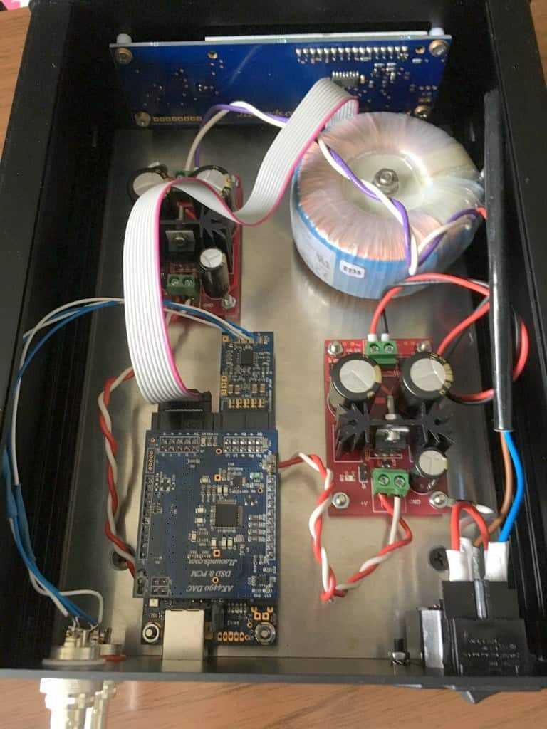

Leonardo Napisano Maj 18, 2017 #3138 Napisano Maj 18, 2017 Pre neki dan završene i predate zadovoljnom vlasniku tri kutijice. Jedna za DAC, dve za phono pre. Slične kutijice sam već ranije radio ali su bile eloksirane u natur varijanti, dok su ove urađene u crnoj varijanti. Zaboravih da ih fotografišem dok su još bile na astalu, friško sastavljene, pre predaje. Dobrom voljom novog vlasnika dobio sam fotografije smontiranog DACa pa ih delim sa zajednicom. DAC je JLSounds AK4490 Eci, mrcelavi, vukashin and 6 ostalih je reagovao/la na ovo 9

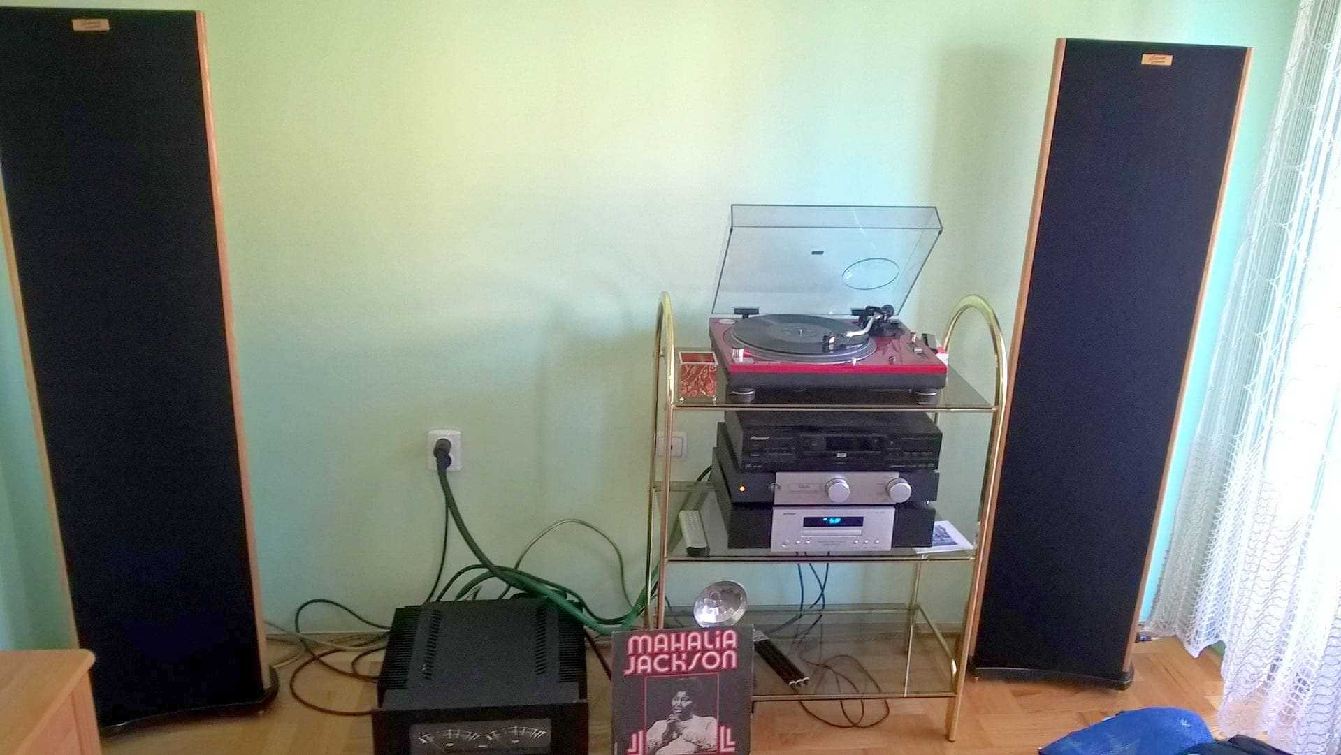

stein Napisano Maj 21, 2017 #3142 Napisano Maj 21, 2017 Kako sam krenuo u novi život, dobro sam i uspeo da se snađem. Babel svira evo već nekoliko dana 0-24 i malkice sam se i svikao na to kako ovo ovde zvuči ali me definitivno zanima kako zvuči Bastard u istoj ovoj konstelaciji. Pošto je CD skopčan preko XLR-a na preamp koji je balansiran a Babel mislim da nije, onda je sigurno da u startu neće biti isto sa više aspekata... Danas sam mislio da ubacim Bastarda na mesto Babela pa da probam... Doduše, malo to sve teže ide pored svega što treba da uradim a to između ostalog podrazumeva sortiranje i organizaciju SVIH ploča (što vinila, što CD-a) pošto sam konstatovao da je nekome jako smetalo što je ploča Mahalie Jackson u mint stanju pa je sa B strane našarano novih brazdi, ali onako, baš opsesivno-kompulzivnog karaktera Ko zna šta je još sve od ploča uništeno dok nisam bio prisutan...
Zen Mod Napisano Maj 21, 2017 #3143 Napisano Maj 21, 2017 Babel bas nije skroz pravo balansiran , ali ima pravi balansiran ulaz stein je reagovao/la na ovo 1

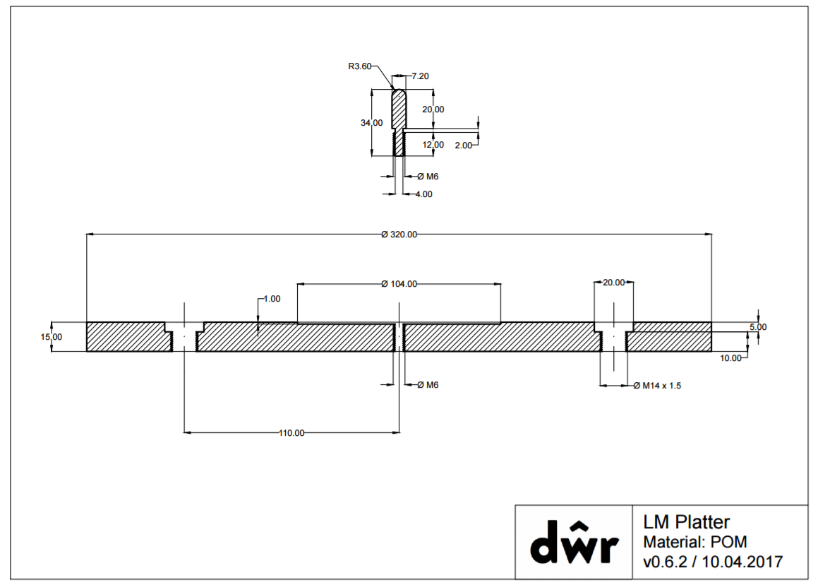

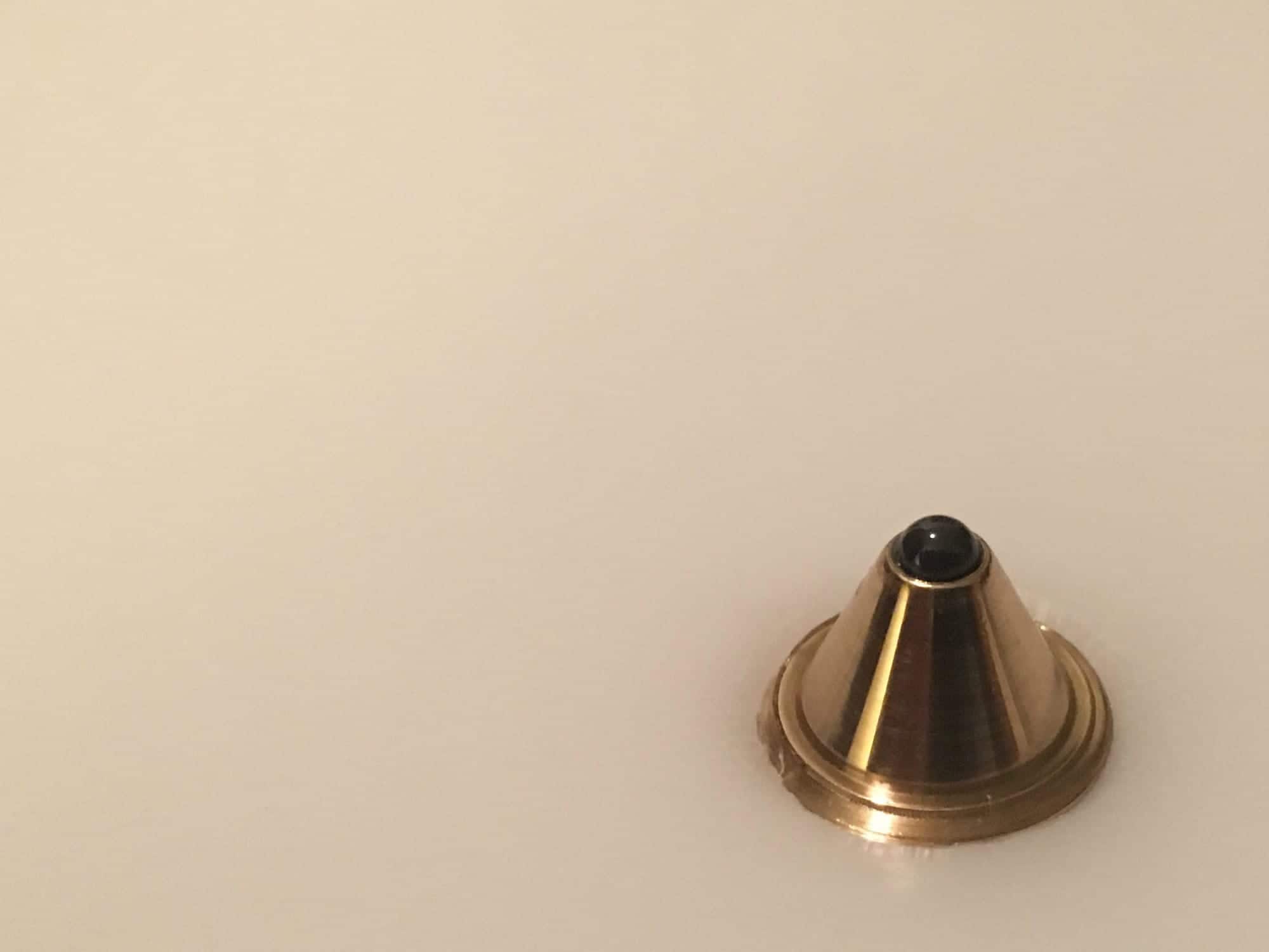

InSides Napisano Maj 21, 2017 #3144 Napisano Maj 21, 2017 И даље - од овог: Добио ово: Zflazar, Woland and Dual je reagovao/la na ovo 3
Leonardo Napisano Maj 21, 2017 #3145 Napisano Maj 21, 2017 @InSides molim te reci mi, da li zaštita koju si premazivao preko površine bronzanih delova dodaje neku debljinu na ostvarenu meru pre nanošenja. Drugim rečima, ponaša li se kao neka vrsta laka ili penetrira u površinu materijala i ne menja ostvarenu meru. Ako si nekim slučajem merio delove pre premazivanja i nakon, kolika je promena ako je uopšte ima.
InSides Napisano Maj 21, 2017 #3146 Napisano Maj 21, 2017 4 minutes ago, Leonardo said: @InSides molim te reci mi, da li zaštita koju si premazivao preko površine bronzanih delova dodaje neku debljinu na ostvarenu meru pre nanošenja. Drugim rečima, ponaša li se kao neka vrsta laka ili penetrira u površinu materijala i ne menja ostvarenu meru. Ako si nekim slučajem merio delove pre premazivanja i nakon, kolika je promena ako je uopšte ima. Свакако. Пенетрира делимично. Додаје нешто испод 10 микрона што је лимит моје мерне опреме. EverBrite каже у упутству да је дебљина финалног слоја око 5-8 микрона, ако се ураде по упутству два слоја. Ово се примети једино код ситних навоја, као рецимо М6 који је навој за осовину за плоче по цртежу - наиме, мало се теже завија, али нипошто толико да би направило неке проблеме. Остало ми пар мл... да ти пошаљем на пробу?
