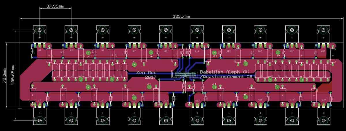

Aleks Napisano Maj 14, 2017 #3105 Napisano Maj 14, 2017 Ovo je mostno, 5 parova po grani? I sve single ended.... ? Parametri Alepha X?
Zen Mod Napisano Maj 14, 2017 #3106 Napisano Maj 14, 2017 pcb koju vidis - moze da bude Aleph X mono/ceo jedan kanal , sa 5 mosfeta u svakom kvadrantu , moze da bude Aleph X pcb za dva kvadranta (10 mosfeta po kvadrantu , dve pcb za mono blok) a moze da bude i kvazikomplementarni OS , bez bilo kakve veze sa Alephom naravno - biasing na FE pcb

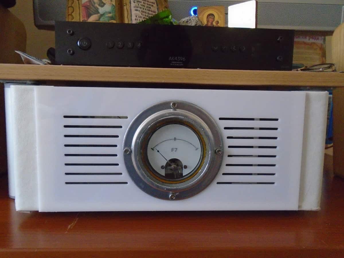

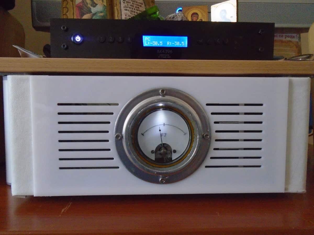

Aleks Napisano Maj 14, 2017 #3108 Napisano Maj 14, 2017 Nije još gotovo, još gornja/donja drvena ploča, i će da liči: I onda preamp... taman završio jedan, nema ni 6 meseci a već prelazim na sledeći Zasad to ovako čuči.. Woland, Zflazar and chakija je reagovao/la na ovo 3
Aleks Napisano Maj 14, 2017 #3109 Napisano Maj 14, 2017 Just now, Zflazar said: čime si ga ošurio? Šmirglom..... pa silver auto lak. *ebe me konstatacija da za diy imam tek nekoliko sati nedeljno sve ukupno, radim u stanu/tačnije kupatilu, pa ne ispadne to lepo kako bi trebalo, nema se vremena da se ošmirgla lepo, da se ofarba lepo, da se koža na kutijama zategne lepo, nego sve daj samo da liči... i onda ispadne sve ovako kako ispadne. Ali nadam se da će se to promeniti - uskoro, barem deo o kupatilu... Woland and Zflazar je reagovao/la na ovo 2
prophet Napisano Maj 14, 2017 #3110 Napisano Maj 14, 2017 Pa lepo ti to izgleda. Aleks je reagovao/la na ovo 1

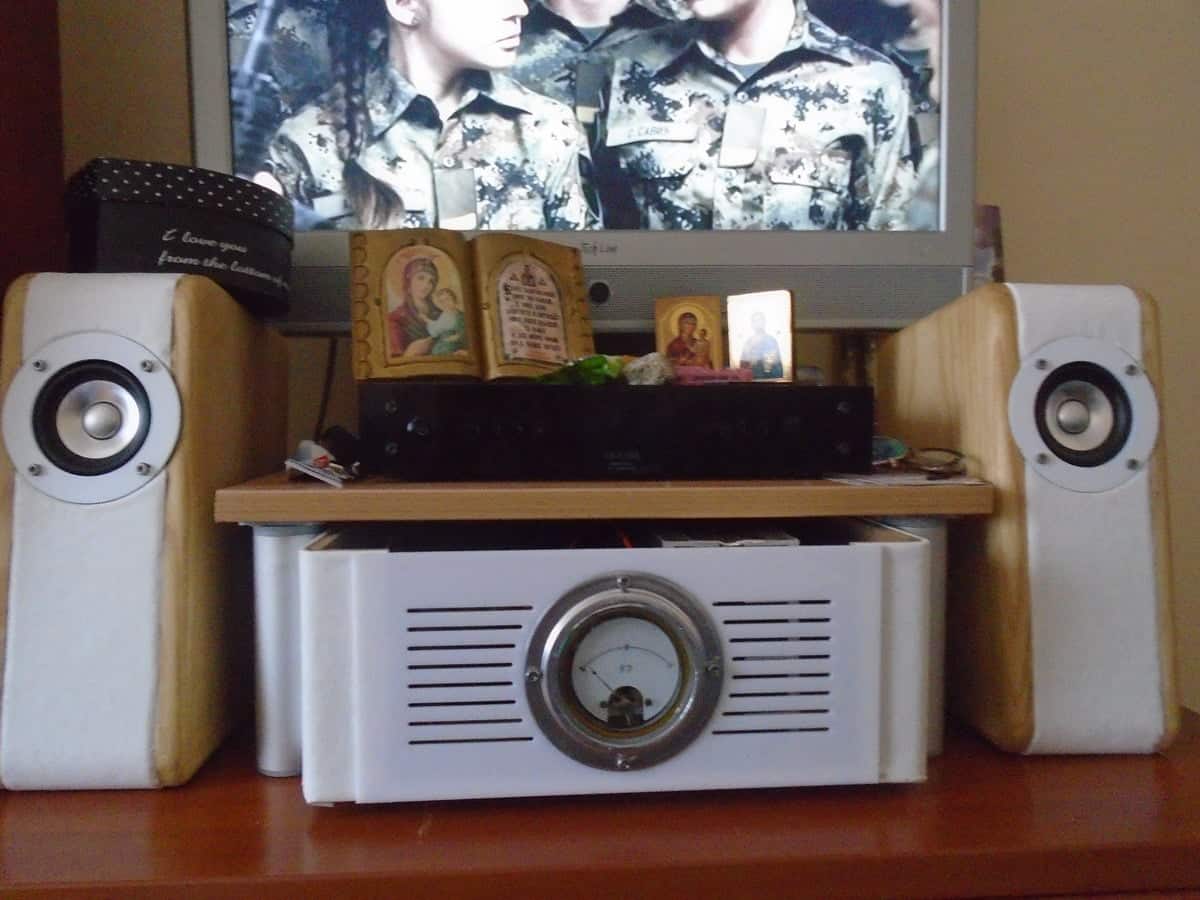

ZZZ Napisano Maj 14, 2017 #3111 Napisano Maj 14, 2017 7 hours ago, Alex said: Nije još gotovo, još gornja/donja drvena ploča, i će da liči: I onda preamp... taman završio jedan, nema ni 6 meseci a već prelazim na sledeći Zasad to ovako čuči.. kakav ti je to protivprirodni blud ina ekranu iznad tih ikona

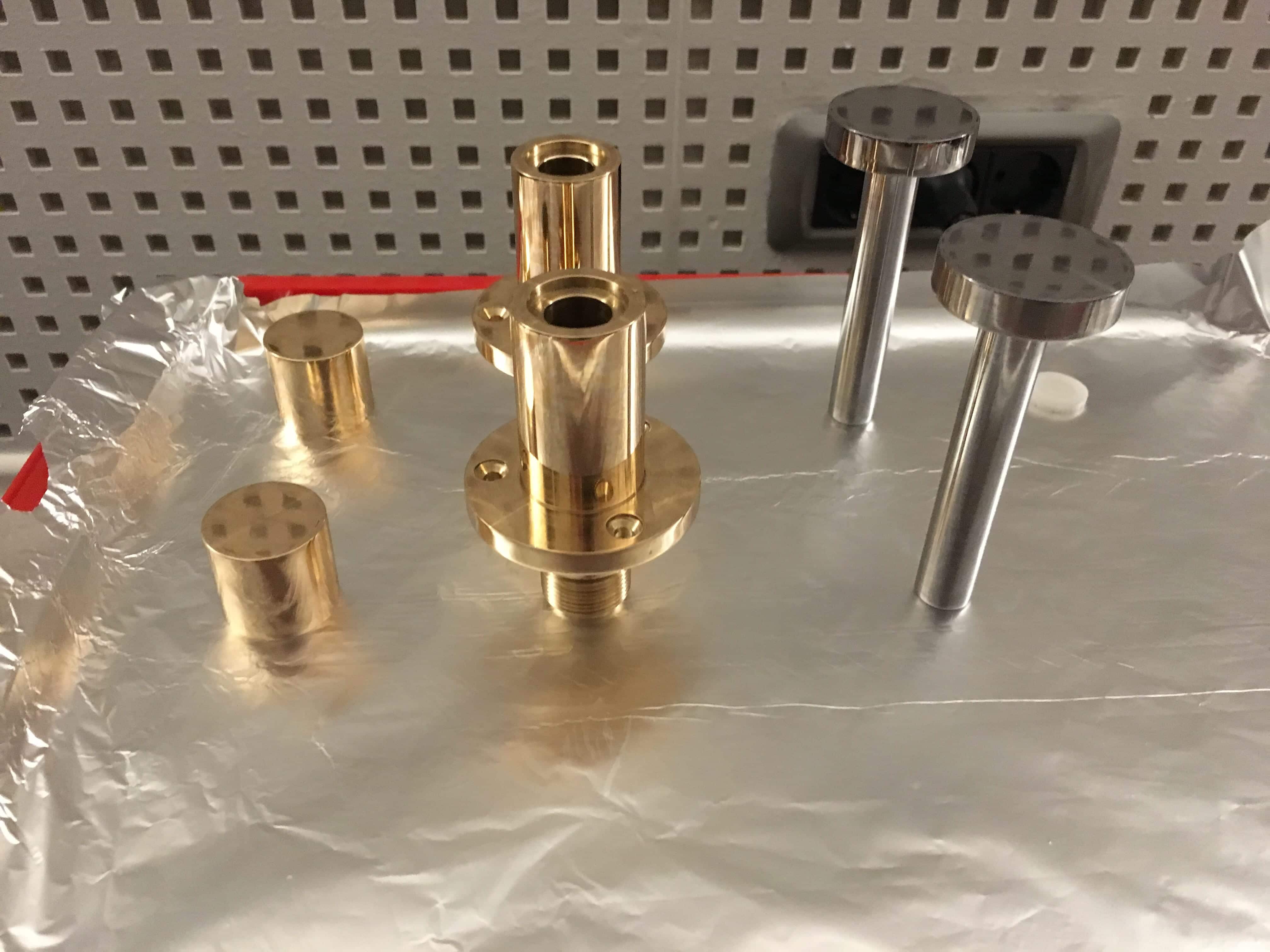

InSides Napisano Maj 14, 2017 #3112 Napisano Maj 14, 2017 Заштита бронзе од потамњивања: У фази сушења: Woland, Eci, Leonardo and 2 ostalih je reagovao/la na ovo 5
Aleks Napisano Maj 14, 2017 #3113 Napisano Maj 14, 2017 1 hour ago, ZZZ said: kakav ti je to protivprirodni blud ina ekranu iznad tih ikona Znaci skroz slučajno, vojna akademija. Da se ja pitam, TV bi mi služio samo kao monitor za PC sa muzikom. @InSides Čime si ovo farbao druže?
InSides Napisano Maj 15, 2017 #3114 Napisano Maj 15, 2017 7 hours ago, Alex said: Znaci skroz slučajno, vojna akademija. Da se ja pitam, TV bi mi služio samo kao monitor za PC sa muzikom. @InSides Čime si ovo farbao druže? Нисам фарбао. Зато сам и линкао пост раније, ево га опет:
sir Oliver Napisano Maj 15, 2017 #3115 Napisano Maj 15, 2017 21 hours ago, Alex said: Nije još gotovo, još gornja/donja drvena ploča, i će da liči: I onda preamp... taman završio jedan, nema ni 6 meseci a već prelazim na sledeći Zasad to ovako čuči.. Koji napon meriš s ovaj ampermetar?
shonne Napisano Maj 15, 2017 #3116 Napisano Maj 15, 2017 napon pa jos ampermetar...mora da se restujem, nesto mi ovde nije jasno
Aleks Napisano Maj 15, 2017 #3117 Napisano Maj 15, 2017 1 hour ago, sir Oliver said: Koji napon meriš s ovaj ampermetar? Napon na otporniku u CRC filteru, koji iznosi oko 0.5V pri punom opterećenju izlaznog hi-fi audio pojačivača snage, koji radi u A klasi. Jel te zanima još nešto?
sir Oliver Napisano Maj 15, 2017 #3118 Napisano Maj 15, 2017 2 hours ago, shonne said: napon pa jos ampermetar...mora da se restujem, nesto mi ovde nije jasno Ne pratiš fabulu radnje

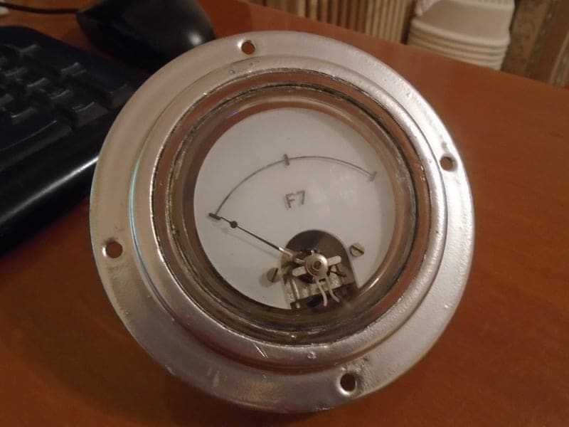

Zflazar Napisano Maj 16, 2017 #3120 Napisano Maj 16, 2017 Alex, ko ti je radio novi cifarnik i njegovu montažu na F7-voltmetru? Ja imam jedan koji ako proradi bi trebao na takvu nekakvu transplantaciju cifarnika...

Aleks Napisano Maj 16, 2017 #3123 Napisano Maj 16, 2017 5 hours ago, Zflazar said: Alex, ko ti je radio novi cifarnik i njegovu montažu na F7-voltmetru? Ja imam jedan koji ako proradi bi trebao na takvu nekakvu transplantaciju cifarnika... Cifarnik&Montaža by Alex. Bio je malo sex uraditi ovaj retro ampermetar, naime datira ravno iz 1945-e. Tako barem kaže godina na cifarniku. Sav je u staklu, napravljen je tako da je vodonepropusan, hermetički zatvoren, čak i kutija u koju je sve bilo zapakovano. I tako sam ga obrtao, okretao, kako da ga otvorim, prednje staklo je nekom materijom (žutim) nalepljeno na ostatak. Pomislih, ako je ovo neka smola isl. ko zna da li ću uopšte uspeti da otvorim.... ikad. Krenem da ga ljuštim nožem, ono neki metal, oksidirao pa žut. Pogledam opiljke, pomislim, jao majko, ovo bre vojni instrument, ko zna koju su smešu metala koristili tamo 45-e, saću se otrujem možda je živa jao, umireeem, aaaaaaa Međutim metal mi najviše zaličio na kalaj, lako se ljušti, mek... probam lemilicom, op! Topi se. Kada sam skinuo front plate od stakla pomirisao sam unutra, onaj staaaaari miris bakelita i retro laka........... Polako sam skinuo onaj plate (cifarnik), op na skener, pa u Corel (jbg, to mi je posao već 13 godina), odnesem na laser, plexi providan 1.5mm. Providan je imao samo u tom trenutku, može i beli, nebnitno sad... Može i karton jbg. Morao sam malo da korigujem udaljenost skazaljke čime sam, nespretno, s*ebao kompletan mehanizam, jao majko retard platio lep vintage instrument 1000din i sad gas sjebo aaaaaaaa Međutim vratio sam strpljivo i polako sve na mesto, kretni kalem, pomerio skazaljku da umetnem plexi, cifre sam ofarbao crnim akrilom tamo gde je gravirano, i to je to. Posao 3h, sveukupno. grozni, Zflazar and Woland je reagovao/la na ovo 3
aaa zmaju! Napisano Maj 16, 2017 #3124 Napisano Maj 16, 2017 A jesi stvio led unutra, ili je ovo neka neobjasnjiva svetlos` koja dopire iz nepoznatog pravca. Ne vidim na drugim slikama osvetljenje, al' mozda si sliko ugasen amp.
