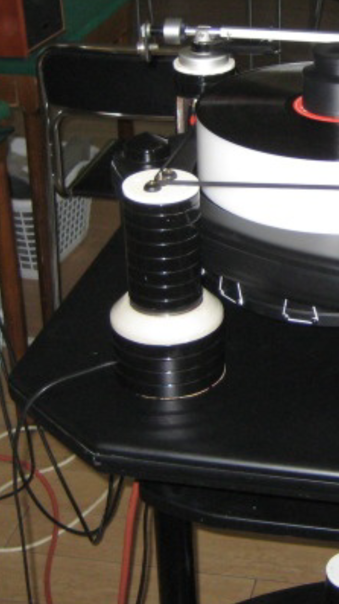

Eci Napisano Decembar 14, 2016 #2533 Napisano Decembar 14, 2016 Danas sam radio na kućištu motora - osnovni radovi su gotovi , detalji ovih dana ( uskladjivanje visine motora sa visinom sub tanjira , rezanje navoja za spike-ove, rupe za napajački kabl i prekidač.. ) Woland, InSides, skrstic and 3 ostalih je reagovao/la na ovo 6

Dacho Napisano Decembar 15, 2016 #2536 Napisano Decembar 15, 2016 8 hours ago, Eci said: Danas sam radio na kućištu motora - osnovni radovi su gotovi , detalji ovih dana ( uskladjivanje visine motora sa visinom sub tanjira , rezanje navoja za spike-ove, rupe za napajački kabl i prekidač.. ) Ne znam koliko se dobro vidi na slici, ja sam nosac motora napravio iz dvije celicne cijevi od debelih stijenki, manja ima oko 10 mm stijenku a ova donja oko 15 mm tako da je tezina cijelog nosaca oko 7-8 kg. Između te dvije cijevi je upiksirana jos jedna cijev od polivinila da bi razdvojila kontakt između njih zbog vibracija. Uža cijev ima vanjski navoj koji je također i u plastici tako da se moze sa navojem regulirati visina remenice. Donji siri dio ima poklopce sa navojem i ima mogucnost punjenja sačmom zbog dodatnog dampinga. Rastavit cu sve pa bolje poslikati.

Eci Napisano Decembar 16, 2016 #2539 Napisano Decembar 16, 2016 Danas sam nešto malo radio na kućištu motora, izbušio poklopac i pripremio za struganje čelični disk - biće osnova motora. Ima dovoljnu težinu da se motor ne pomera u toku rada. Još sam stigao da odsečem na približne mere šipke od prohroma, koji će biti nosači za 9" , 10" i 12" ručice - treba ih na strugu dovesti na tačnu meru. Mogu montirati na bazu ručicu bilo koje dužine , samo dužina šipki diktira razdaljinu od centra baze do centra ručice InSides and Woland je reagovao/la na ovo 2

Eci Napisano Decembar 17, 2016 #2550 Napisano Decembar 17, 2016 Danas je delimično završena čelična baza kućišta motora , treba još fiksirati cev za nju sa 3 šrafa i urezati navoje M6 za 3 spike-a Woland and 2a3 je reagovao/la na ovo 2
Eci Napisano Decembar 21, 2016 #2551 Napisano Decembar 21, 2016 Ubacio spajkove, pričvrtio kućište motora za osnovu, stavio prekidač - R2D2 se polako formira Woland, Dual and 2a3 je reagovao/la na ovo 3
Eci Napisano Decembar 22, 2016 #2552 Napisano Decembar 22, 2016 Smanjio visinu kućišta motora , sada su remenica na motoru i žljebovi na sub tanjiru na istoj visini. Pričvrstio sam motor za poklopac. Ostalo je još da se urežu 3 navoja na kućište motora da se fiksira poklopac , da se izbuši rupa za napajački kabl i da se skrate šrafovi koji drže motor. Woland, 2a3, ZZZ and 1 član je reagovao/la na ovo 4
