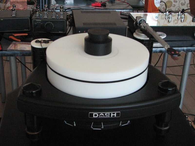

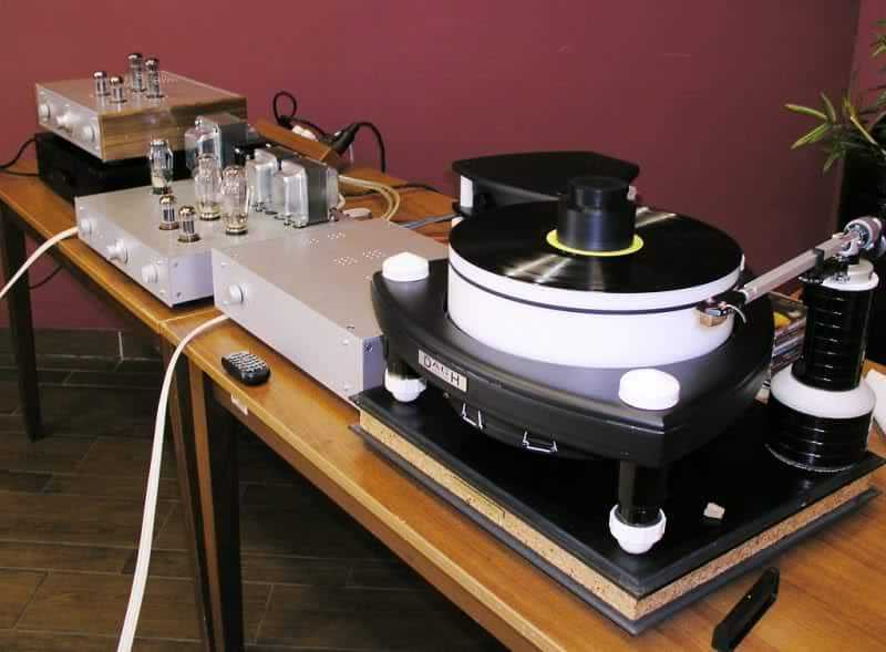

Dacho Napisano Decembar 13, 2016 #2514 Napisano Decembar 13, 2016 21 minutes ago, InSides said: Размишљао сам о томе. Тање осовине су и лакше за рад, и ултимативно јефтиније, али... радни план је за тањир од 20кг. Који су то грамофони, ако није тајна? SAM? Иначе, куглица не иде у удубљење, него само на плочицу (thrust plate) од ПОМ-а. Nije SAM Radi se o ovome: grozni je reagovao/la na ovo 1
Dacho Napisano Decembar 13, 2016 #2515 Napisano Decembar 13, 2016 A ja sam radio lezajeve za ovaj tanjur: ninja, sir Oliver, grozni and 1 član je reagovao/la na ovo 4

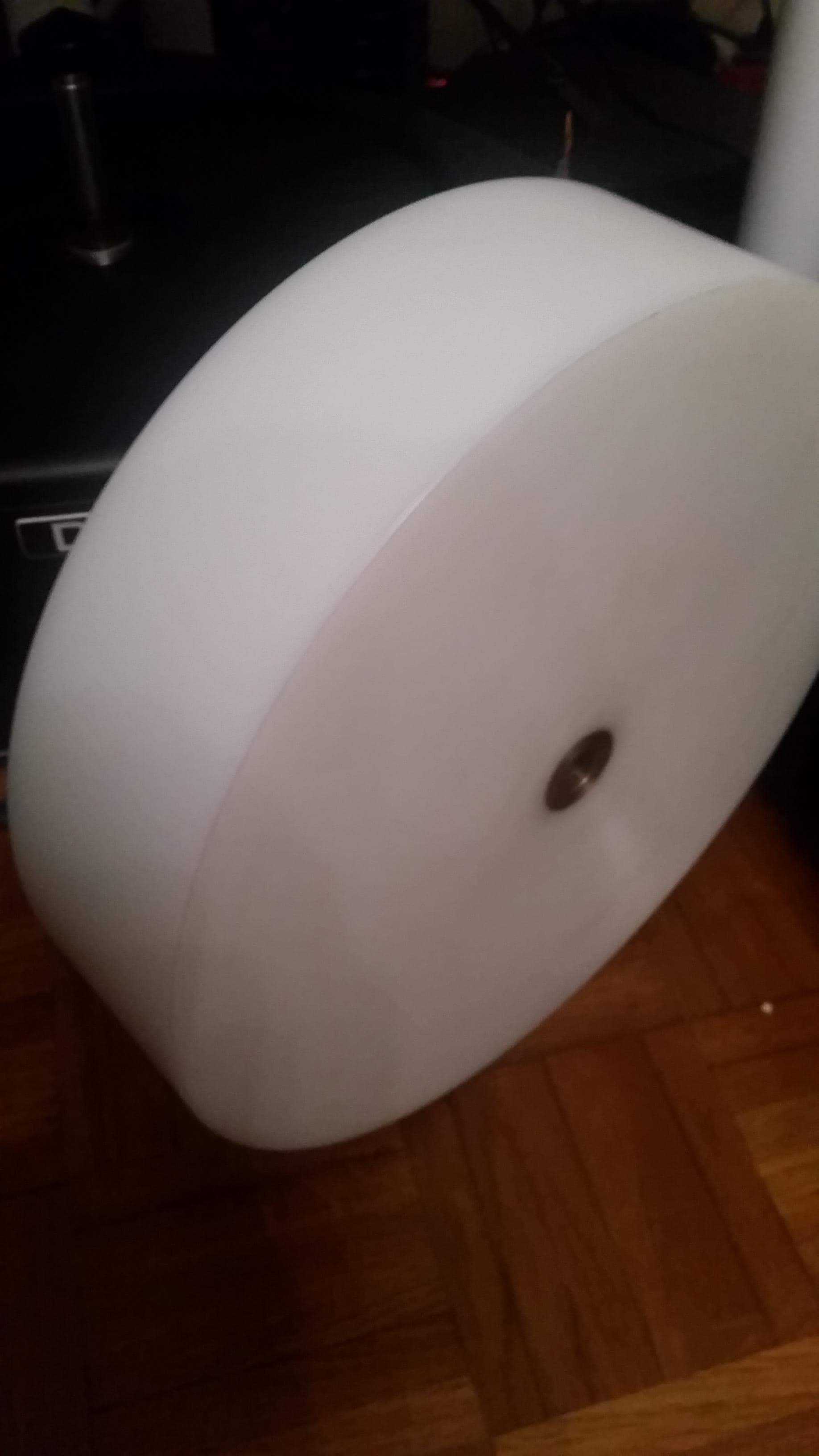

Woland Napisano Decembar 13, 2016 #2518 Napisano Decembar 13, 2016 8 hours ago, Dacho said: A ja sam radio lezajeve za ovaj tanjur: Od čega je tanjir - POM (Delrin etc), PVC, Akril? da li je iz jednog dela?
Dacho Napisano Decembar 13, 2016 #2519 Napisano Decembar 13, 2016 19 minutes ago, Woland said: Od čega je tanjir - POM (Delrin etc), PVC, Akril? da li je iz jednog dela? Tanjur je od polietilena vrlo visoke gustoce, znatno je gusci ali i krtiji od standardnog. Znaci to nije onaj standardni kao za tokarenje nego je puno tezi. Toliko je krt da se desilo kada nam je ispao sirovi komad jedan cosak se odvalio kao da je od keramike. Napravio sam tada 4 ovakva tanjura. Ovaj polietilen se ne moze kupiti kao valjak nego se reze iz table debljine 8 cm. Dakle iz jednog dijela je tokaren. Mislim da je komad 330 x 330 mm kostao oko 200€.
Woland Napisano Decembar 13, 2016 #2520 Napisano Decembar 13, 2016 Delrin (POM) je jeftiniji - 10€ kg.. tanjir debljine 4 cm ima oko 4 kg.. spremna tabla za 2 tanjira:
InSides Napisano Decembar 13, 2016 #2521 Napisano Decembar 13, 2016 1 hour ago, Woland said: Delrin (POM) je jeftiniji - 10€ kg.. tanjir debljine 4 cm ima oko 4 kg.. spremna tabla za 2 tanjira: POM је (наводно) веома добар материјал за тањире... као веома близак винилу. @Woland, има ли код твојих добављача POM у црној боји и дебљине 65мм - 70мм?
