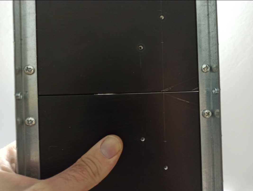

chakija Napisano Oktobar 22, 2023 Autor #89 Napisano Oktobar 22, 2023 Bogumi nije - mislim da je više oko 135-140. Namerno ostavio malo duže da pobegnem bliže sredini ladnjka.
Zen Mod Napisano Oktobar 22, 2023 #90 Napisano Oktobar 22, 2023 ja poslah file onomad neka, sad produzavaj zickama. sta cu ti ja
Beli_Ninja Napisano Oktobar 22, 2023 #91 Napisano Oktobar 22, 2023 Ako dobro vidim sa mutnih slika. Protnuo je nožice kroz otvore na pcbs.
chakija Napisano Oktobar 22, 2023 Autor #92 Napisano Oktobar 22, 2023 Vire oko 4mm Beli_Ninja je reagovao/la na ovo 1

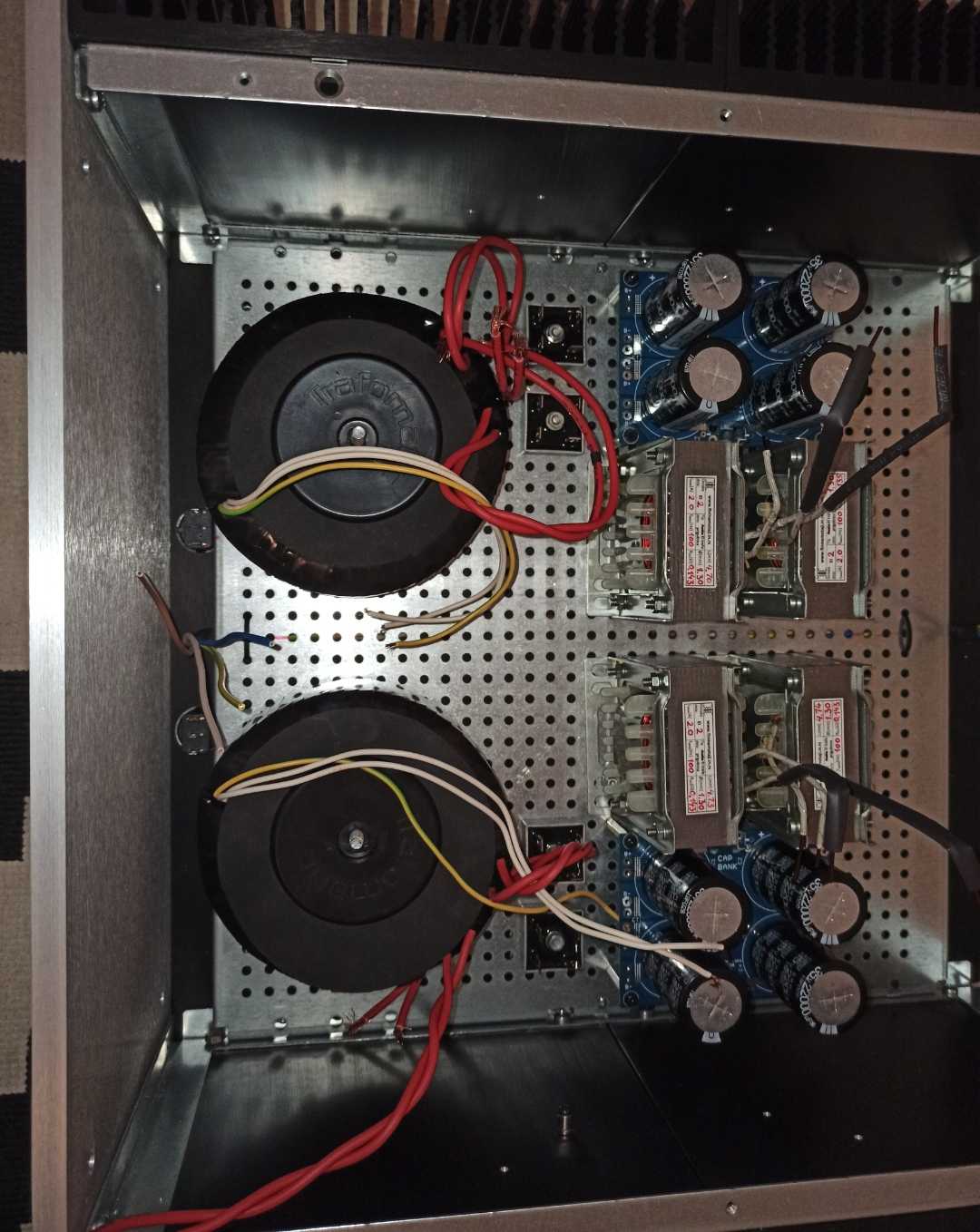

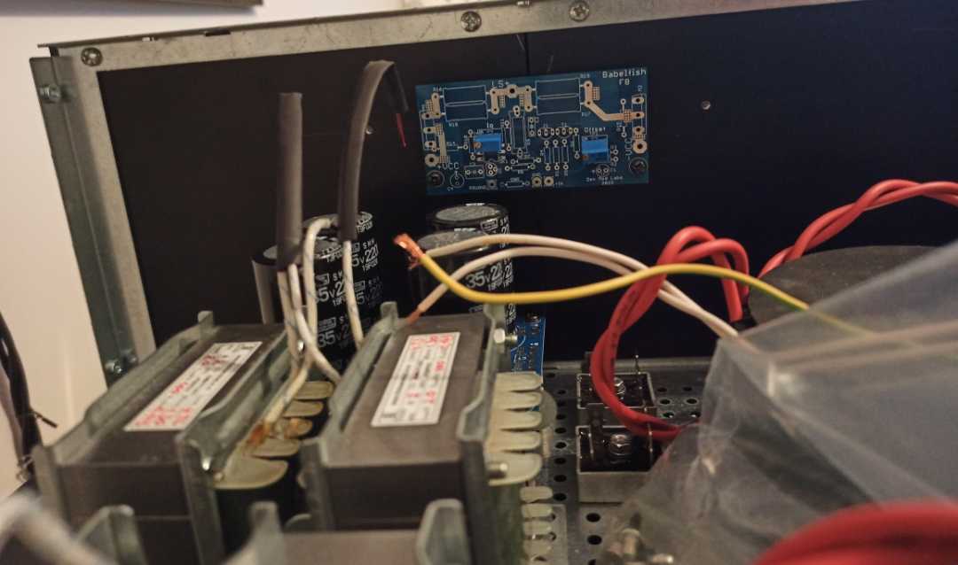

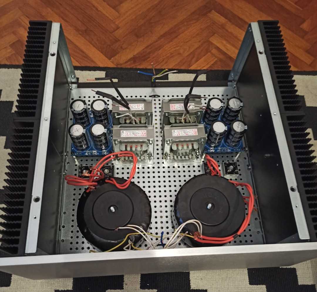

Zen Mod Napisano Oktobar 24, 2023 #96 Napisano Oktobar 24, 2023 toliko slika sam objavio, razne gradnje ampova, ne da se reklamiram jerbo sta da se reklamioram u srbijici - nego ne bi li neko pokupio koji sitan ili krupan fazon nisam ja sad nesto pametan, nego dodjoh do optimizacije Metodom Uzaludnih Pokusaja a ti nista na slikama ne vide? jes channel pcb mala, al sto da turas cap bank pcbs do hladnjaka? i onda da gledas gde ce stavis ruku kad bude trebalo vrteti trimpots base plate LIP UPPPPPP!!!!!!!!!!!!!!!!!!!!!!!!!! etc. LightMatic and Beli_Ninja je reagovao/la na ovo 1 1

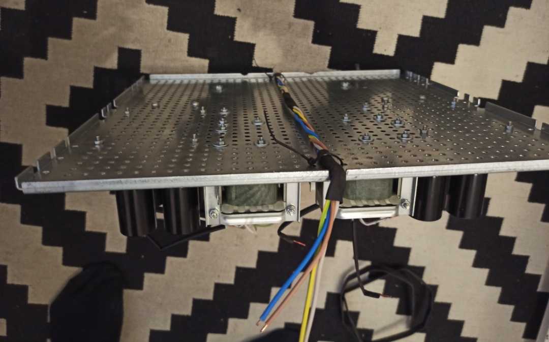

chakija Napisano Oktobar 25, 2023 Autor #97 Napisano Oktobar 25, 2023 (izmenjeno) Gledale se slike, al nešto se mora i svoje ubaciti-valjda ti to najbolje razumeš. Nije da se sve baš tako bezumno nabacalo bez razloga. Aj redom... Trimpots - visina kondova i choke ova taman dovoljna da ne pravi nikakvu prepreku za podesavanje OBA trimopota. U stacked varijanti kondovi su toliko visoko da predstavljaju nemoguću prepreku za podešavanje makar jednog. Na stranu to što su dodatni distanceri od 50+40mm poprilično papreni+ne sviđa mi se da kondovi toliko lete u vazduhu. Cap bank do hladnjaka tj. Pcb-a...u svakom slučaju bolje nego choke-ovi+kraći su vodovodi. Zašto dva prekidača? Pored simetrije koju hoću da imam sa ledovkama na wot-u, rasterećenja singl prekidača i nedostatka mesta, dobra mi je varijanta da mogu posebno da uključim / isključim jedan kanal... U prošlosti je bilo potrebe za tim. Zašto lid up ako već sad imam 2mm min klirens od dna? Izmenjeno Oktobar 25, 2023 od chakija Zbora je reagovao/la na ovo 1
NIXIE Napisano Oktobar 25, 2023 #98 Napisano Oktobar 25, 2023 Ja bi da se mene pita te tranzistore pričvrljio malo niže, dole gde će biti manja temperatura hladnjaka. Nisam nikad video kombinaciju tako male poločice i tolikih hladnjaka. chakija je reagovao/la na ovo 1
Beli_Ninja Napisano Oktobar 25, 2023 #99 Napisano Oktobar 25, 2023 44 minutes ago, chakija said: Cap bank do hladnjaka tj. Pcb-a...u svakom slučaju bolje nego choke-ovi+kraći su vodovodi. Mislim da je @Zen Mod ciljao na problem izvora toplote blizu kondova. Mislim da je bilje duži vodovi do prigušnica (ako nema rešenja i za to) nego elkosi blizu vrućih hladnjaka.
Vix Napisano Oktobar 25, 2023 #100 Napisano Oktobar 25, 2023 1 hour ago, Beli_Ninja said: Mislim da je @Zen Mod ciljao na problem izvora toplote blizu kondova. Mislim da je bilje duži vodovi do prigušnica (ako nema rešenja i za to) nego elkosi blizu vrućih hladnjaka. Isto mislim. Kondenzatori se brze kvare ako su izlozeni vecoj temperaturi. Prigusnici ne smeta, pa i da ima par cm vise vodova. Sto se tranzistora tice, idealna visina njegove montaze na hladnjak je otprilike 1/3. E sad, ako to moze da se ispostuje, ok, ako ne zbog estetike ili kojecega drugog onda je to vec drugi problem, mada ovde stvarno ne vidim razlog...
chakija Napisano Oktobar 25, 2023 Autor #101 Napisano Oktobar 25, 2023 (izmenjeno) Mislim da je rizik da u zoni kondova ima preko 65° dosta mali s obzirom da je kućište dobro provetreno i podignuto na visoke noge. Kako god, jedina druga opcija je da oni dođu iznad chokeova, a to sam već iznad objasnio zašto nisam hteo...mislim da je ok kompromis Izmenjeno Oktobar 25, 2023 od chakija
NIXIE Napisano Oktobar 25, 2023 #102 Napisano Oktobar 25, 2023 Nesam siguran treba li te priguznice okretati pod 90 stepeni. Ili ih razmaći još, levo - desno a kondove staviti u sredinu.

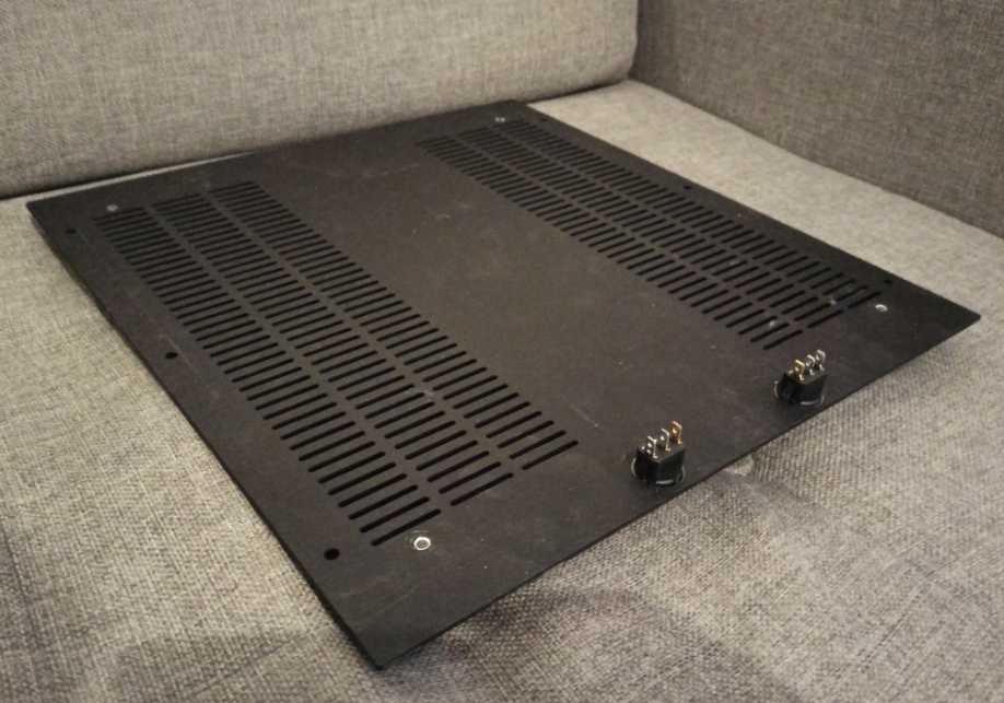

Zen Mod Napisano Oktobar 25, 2023 #103 Napisano Oktobar 25, 2023 7 hours ago, chakija said: Zašto lid up ako već sad imam 2mm min klirens od dna? zato sto mains voltage cablove treba da provuces izmedju lid i bottom plate zasto ne, kad se moze?
Zen Mod Napisano Oktobar 25, 2023 #104 Napisano Oktobar 25, 2023 6 hours ago, NIXIE said: Ja bi da se mene pita te tranzistore pričvrljio malo niže, dole gde će biti manja temperatura hladnjaka. Nisam nikad video kombinaciju tako male poločice i tolikih hladnjaka. ja mu napisah ( sigurno imam dokaz na viber) da tranziporti idu na trecinu visine, od dole
Zen Mod Napisano Oktobar 25, 2023 #105 Napisano Oktobar 25, 2023 1 hour ago, NIXIE said: Nesam siguran treba li te priguznice ja jesam siguran, prikazano u nekolicinu photostripova Chakija izmislja toplu vodu al dobro, Chakija je to kad bude imao sedu bradu kao i ja, naucice se na svojim greskama, kao i ja
Zen Mod Napisano Oktobar 25, 2023 #106 Napisano Oktobar 25, 2023 4 hours ago, chakija said: mislim da je ok kompromis
