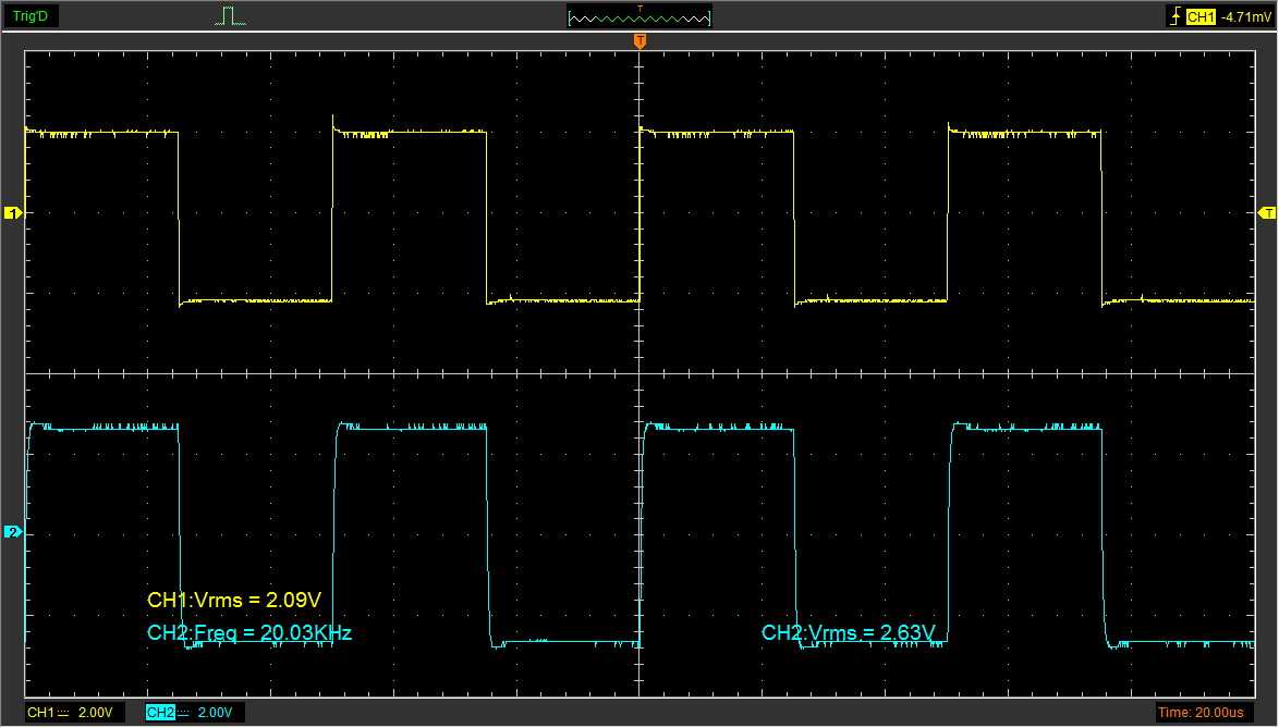

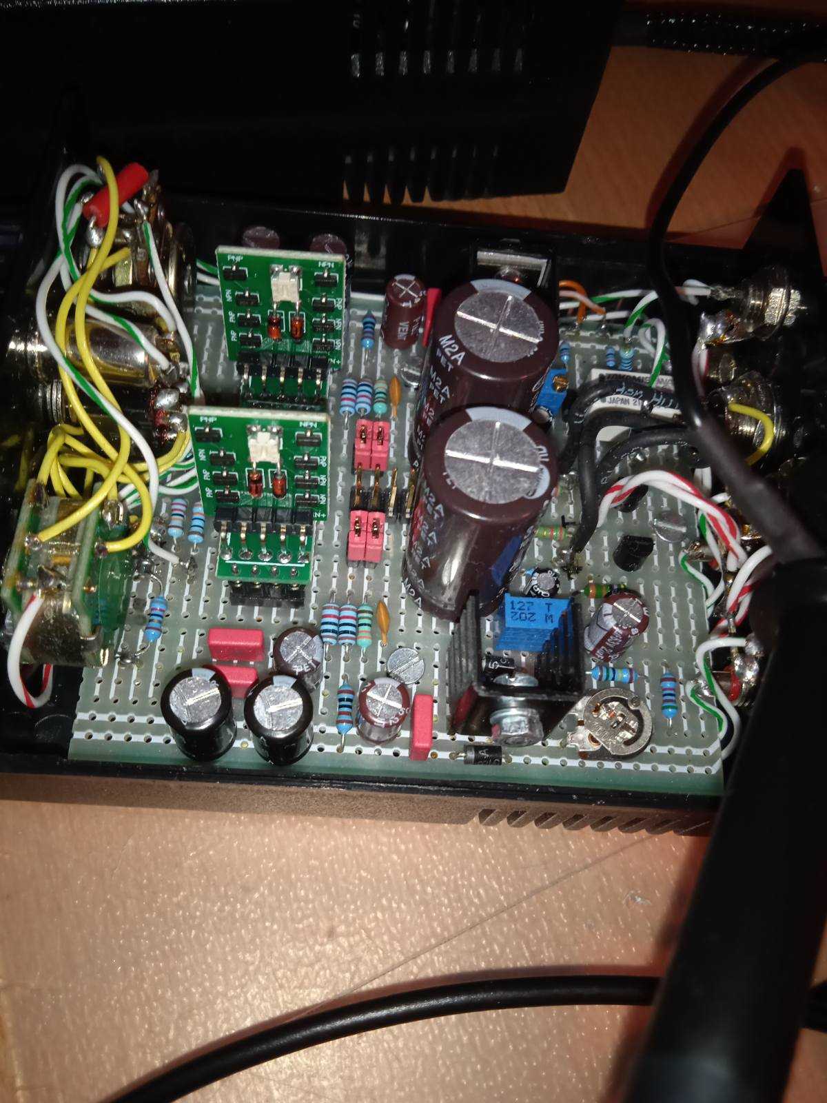

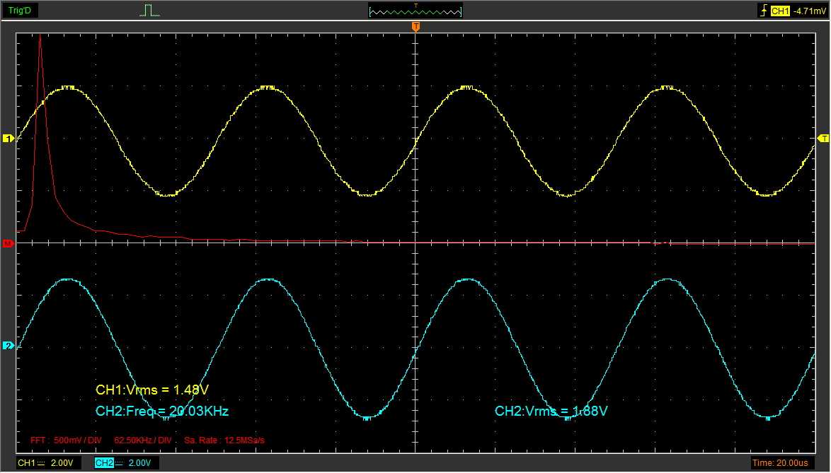

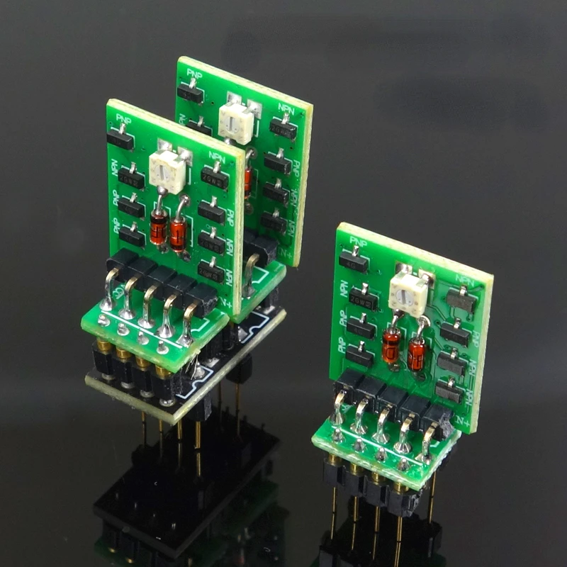

NIXIE Napisano Jun 12, 2023 Share #1 Napisano Jun 12, 2023 Kupio iz čiste obesti. Merenje je zadovoljavajuće, sad idem da čujem kako sviraju. DC offset ispod 2mV. Frekventni opseg u Line preampu 700kHz -3dB na opterećenju 20k+360pF. THD ne vidim na FFT. Struju troše, vidim da se greju i brzo mi prazne elektrolite u napajanju kad se gasi. Cene oko 18$ za par single OPA. Još i svetle u mraku za te pare. Nv archer Doppel differential voll symmetrische diskrete Komponente Dual op Amp Upgrade opa2604 lme49720 für Verstärker dac| | - AliExpress WWW.ALIEXPRESS.COM Smarter Shopping, Better Living! Aliexpress.com Zbora, LightMatic, krca44 and 1 član je reagovao/la na ovo 4 Link to comment Podeli na ovim sajtovima More sharing options...

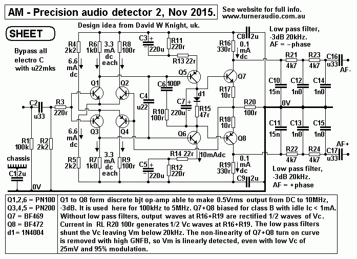

NIXIE Napisano Jun 13, 2023 Autor Share #16 Napisano Jun 13, 2023 Pa znaš šta bolje peva. Evo je jedna šemica sa 8 tranzistora. Link to comment Podeli na ovim sajtovima More sharing options...

BANAT Napisano Jun 13, 2023 Share #20 Napisano Jun 13, 2023 Nixie moje misljenje je da je osnovni problem tih malenih diskretnih op-ampova sto im izlazni stepeni rade u (a)B-klasi pa se njihove elektricne perfomanse i dobri parametri postizu upotrebom visokog nivoa negativne povratne sprege , kada se radi neki preamp sa lampama u startu se podrazumeva da te lampe rade u cistoj A-klasi gde su distorzije relativno male a harmonici su pre svega prvog reda , H2 ,H3 , dok su ostali visi harmonici znacajno potisnuti , ako insistiras na zvucno kvalitetnom op-ampu misljenja sam da bi trebao da probas da napravis nesto na bazi proverenog i jednostavnog JLH1969 A-klase pojacala od samo 4 tranzistora , kao sto je kod tog pojacala snage i napravljeno , naravno da i tu izlazni tranzistori isto obavezno rade u cistoj A-klasi . zerowaf je reagovao/la na ovo 1 Link to comment Podeli na ovim sajtovima More sharing options...

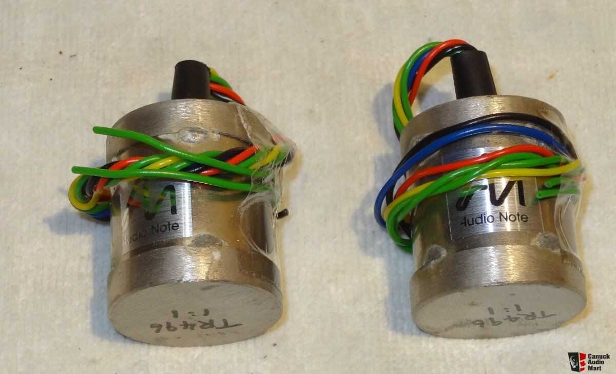

Mikorist Napisano Jun 13, 2023 Share #21 Napisano Jun 13, 2023 Bolje to nego one budževine ispred lampi u Audionote. Trebaju ti dva filtera-trafoa ispred - direktno vezana na PCM63. Još je to sračunato da ima digitalni filter. Ovo bez filtera je bukvalno Vudu magaija da pogidiš. Ogromna je VF energija ovoga. I realno je pi**in dim da se napravi - klonira. Trafo je problem. evo šta stoji ispred lampi a posle PCM63P TRANS-496, Moving Coil Transformer, Large can 1 : 1 or 1 : 2 interference transformer, copper wired, interleaved super mumetal 250 core, HKD14,332. US$ 3.400 for the pair Možemo na slici da ih gledamo samo Link to comment Podeli na ovim sajtovima More sharing options...
NIXIE Napisano Jun 13, 2023 Autor Share #22 Napisano Jun 13, 2023 (izmenjeno) Pre sat vremena, BANAT reče Nixie moje misljenje je da je osnovni problem tih malenih diskretnih op-ampova sto im izlazni stepeni rade u (a)B-klasi pa se njihove elektricne perfomanse i dobri parametri postizu upotrebom visokog nivoa negativne povratne sprege , kada se radi neki preamp sa lampama u startu se podrazumeva da te lampe rade u cistoj A-klasi gde su distorzije relativno male a harmonici su pre svega prvog reda , H2 ,H3 , dok su ostali visi harmonici znacajno potisnuti , ako insistiras na zvucno kvalitetnom op-ampu misljenja sam da bi trebao da probas da napravis nesto na bazi proverenog i jednostavnog JLH1969 A-klase pojacala od samo 4 tranzistora , kao sto je kod tog pojacala snage i napravljeno , naravno da i tu izlazni tranzistori isto obavezno rade u cistoj A-klasi . Slažem se, naravno. To bi bio svakako bio poseban sklop jer u dip 8 ne može stati ništa tako veliko. Ovo sa OPA je za standardnu Mirovu pločicu, ko neće da se dodatno angažuje, a to je većina, onda ostaje da se eksperimentiše sa raznim OPA. Ko hoće da ide dalje, mora praviti poseban sklop, to je jasno, kao @djmilicic. Ja sam se odlučio prvo na ovu jednostavnu verziju sa OPA i trafoom na izlazu, sa svim mogućim ulazima, a sledeći sklop je sa lampama i samo USB ulazom. Za to mi i ne treba Mirova pločica, kad izbacim šift registre i operacione pojačavače, ostaje u upotrebi samo jedan deo te pločice sa samim DAC čipovima. To može i na raster board de se stavi, odmah ispred lampi, i da bude dual mono, pa da veze budu što kraće od Iout do rešetke lampe. Zatim da mogu posle da eksperimentišem sa I/U otpornicima većih dimenzija ako zatreba, i sa onim Zenovim kondenzatorima na Iout, i sa još ko zna čime što mi u međuvremenu padne na pamet. Izmenjeno Jun 13, 2023 od NIXIE BANAT je reagovao/la na ovo 1 Link to comment Podeli na ovim sajtovima More sharing options...
