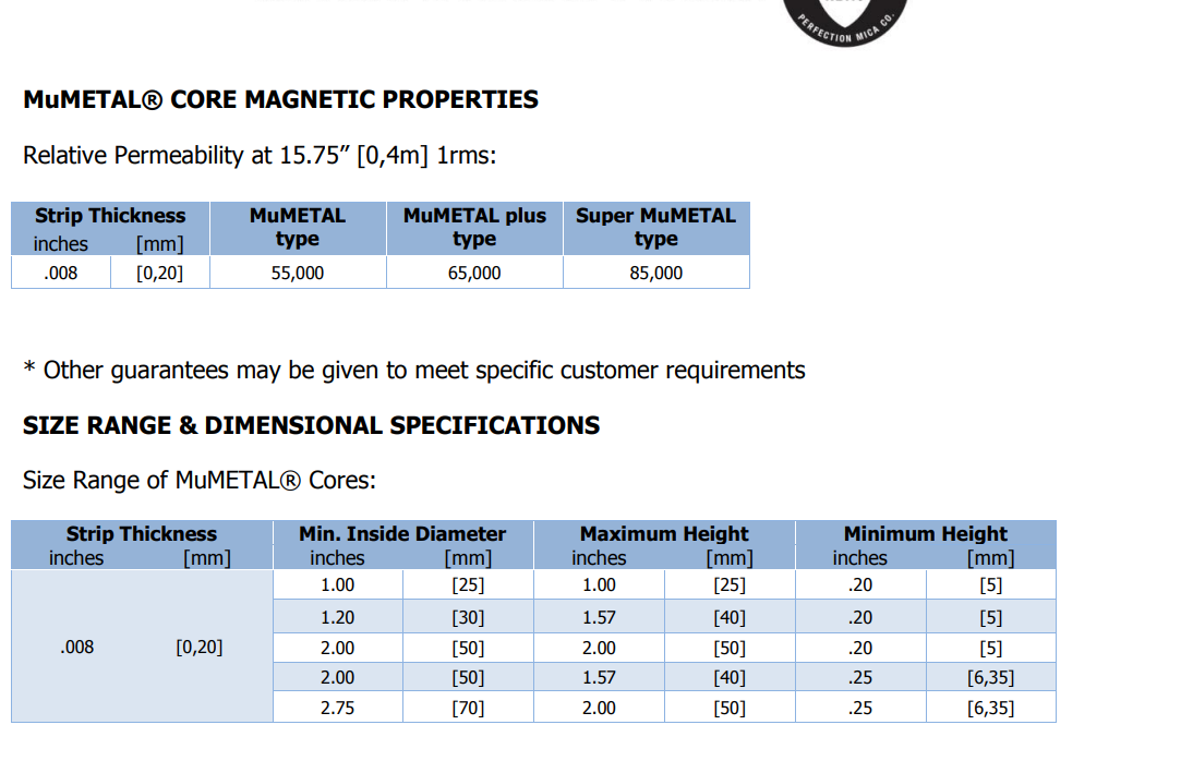

Ovaj od 85000 skuplje od zlata košta - šta če im takav trafo tu ?:D
jezgra koja ja koristim kod brace Nemaca kostaju 20E, odnosno 70E komad
ako oces jeftino, samo Srbija - otpadi, limoondo etc.

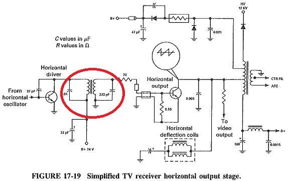

Kao TV mehanicar predlazem vam da probate i sa sirokopojasnim driver trafuljcima iz starih CRT-TV ili jos bolje iz starih CRT-PC monitora ,a ima ih raznih velicina i oblika i dosta su dostupni , i svi su bili vezani kao step-down transformatori , sto ne znaci da ne mogu da budu i obrnuto vezani  kao step-up trafuljci , vecina je pravljena na kvalitetnom feritnom jezgru, i moraju da dosta verno prenesu cetvrtku H scan signal od 15,625Khz na bazu izlaznog HIS visokonaponskog tranzistora , kod CRT monitora ta H scan frekvencija je i mnogo veca .

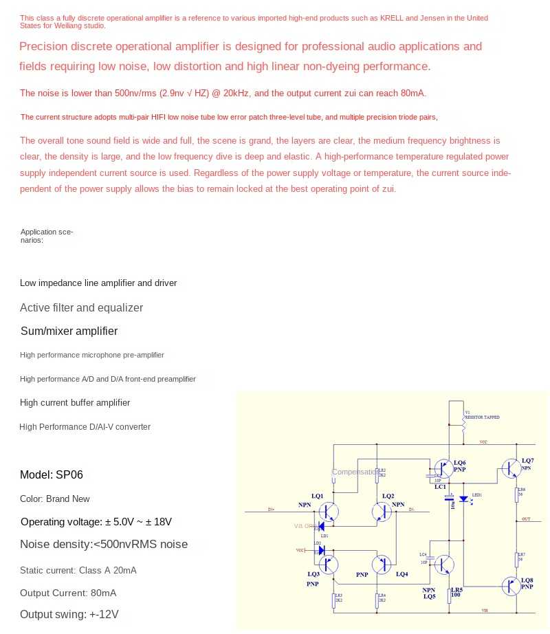

Evo njihove šeme i nekih podataka. LED nije tu radi šminke izgleda mi. :D
Ovo mi se cini kao nesto sto ima jako los psrr. Jos ako je koriscen tranzistor sa velikom kapacitivnosti, potom gore..
No dobro, sitna lova, valja probati, u najmanju ruku i edukativno.

Ovi jedni tvrde da imaju trafo (Lundahl) koji se zove "zero field transformer" koji navodno vrši I/IV (koliko god zvuči SF). A Audionote tvrdi da je otišao još i "dalje" te imaju patent za nešto što zovu  “matching transformer"  (koji) sadrži ulazni otpornik u sebi.....Tvrde da ovi transformatori praktično eliminišu distorzije povezane sa jezgrom potpuno, jer praktično nema magnetizacije jezgra (skoro bez napona). Sa super duper mumetalima od par hiljada zelenih.

Imaju skupljih modela, kompleksnijih, mislim na istu tu firmu. Ovaj je najjeftiniji koji postoji. Plus one kopije Sparkosa što si mi slao, mada oni koštaju skoro ko original, to se ne isplati, osim ako baš isto svira. :hot:
